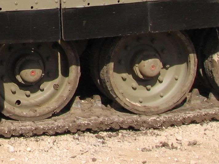

Czy ja wiem czy moda? Ja robię model czołgu, który jest w ciagłym jak nie bojowycm to ćwiczebnym użyciu, a nie garażowanego Cadillaca. ;)
