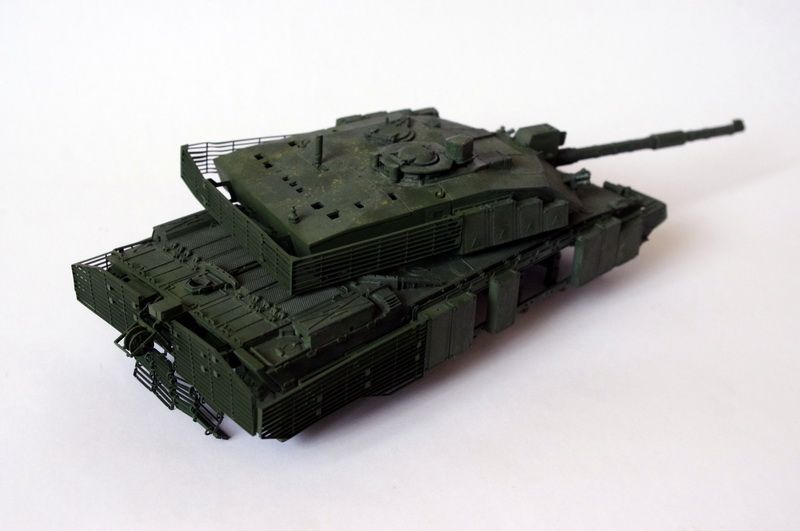

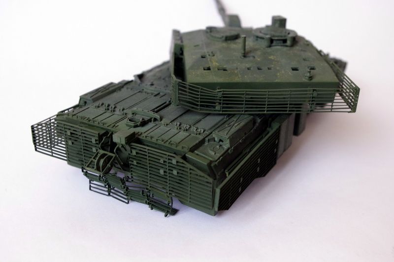

Postprzez Maciej Gruca » sobota, 22 września 2012, 12:13

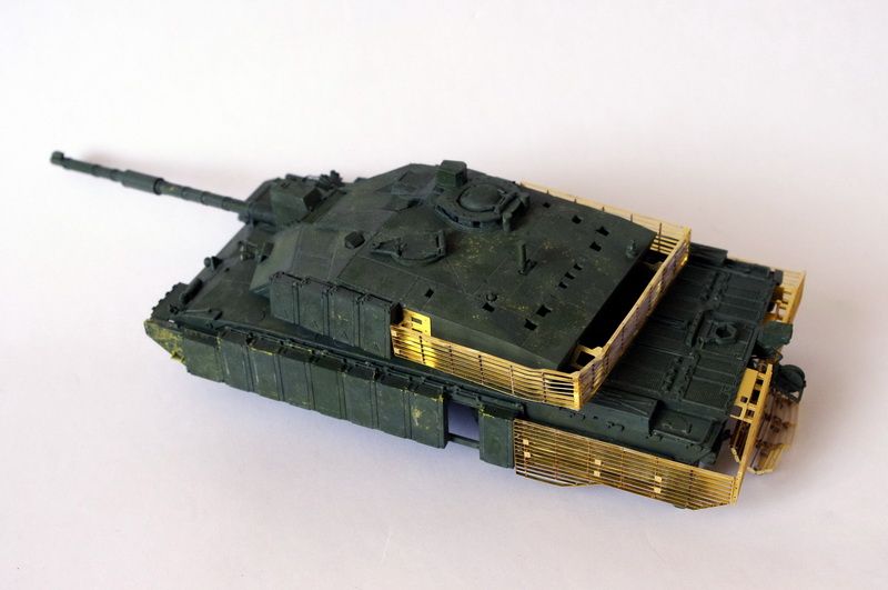

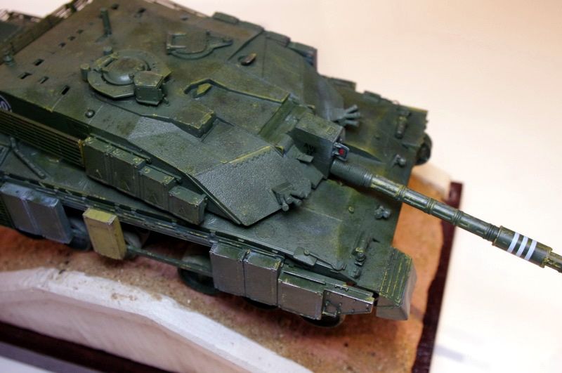

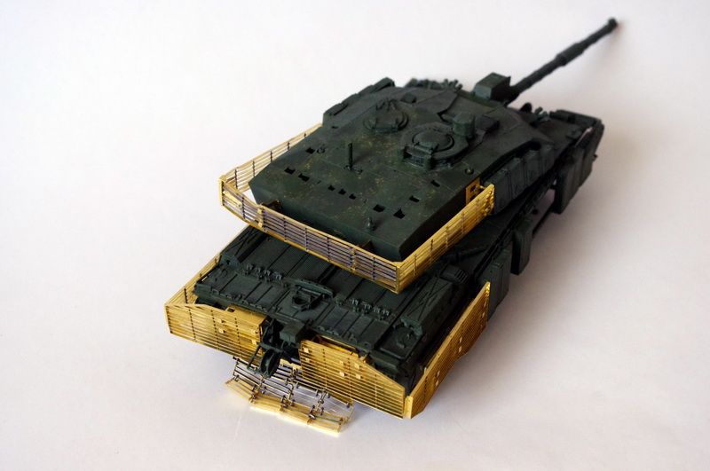

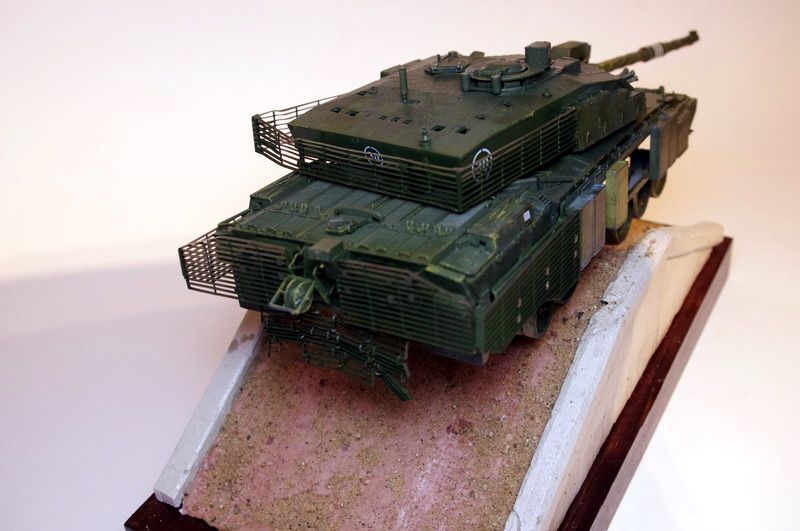

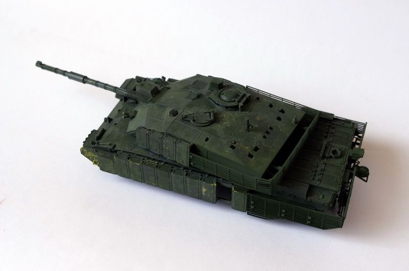

Sporo czasu upłynęło zanim rozprawiłem się z blachami. Trochę nerwów kosztowało, ale chyba było warto. Jak widać na zdjęciach, klatkę na wieży pogiąłem. Wszystko po to by zamaskować niedostatki tylnego segmentu. On był pierwszy i nie wyszedł mi za bardzo :oops:

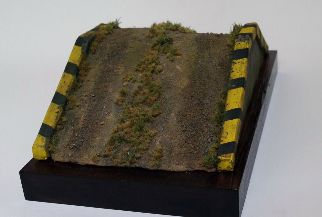

Ze spraw pozostałych...podmalowałem odrobinę moje eksperymenty (zaraz dołożę kolejną odrobinę :-> ) i zacząłem zabawę z podstawką. To tyle, czas na zdjęcia:

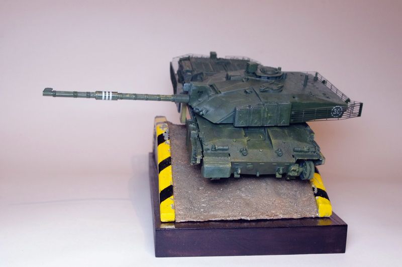

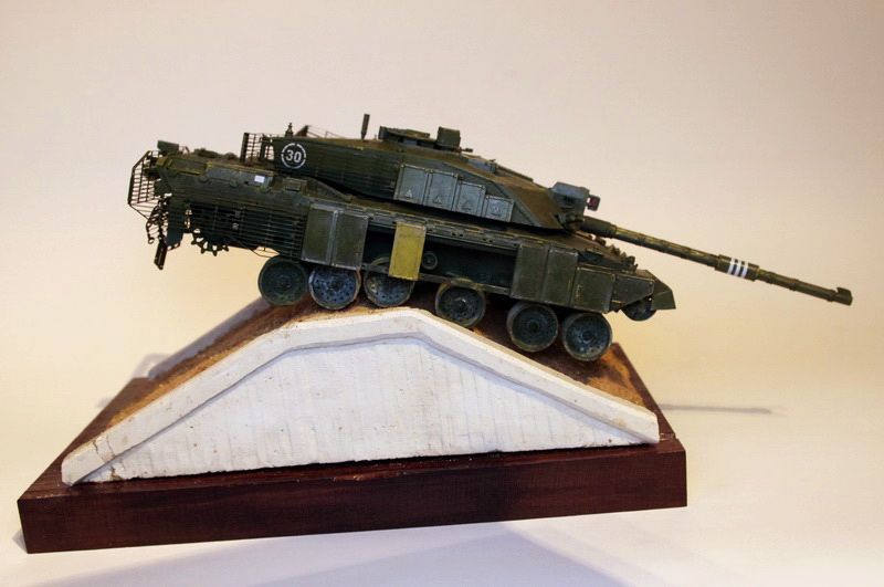

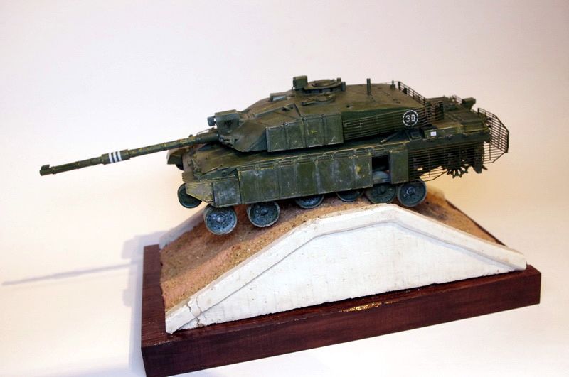

Postprzez Maciej Gruca » piątek, 28 września 2012, 18:31

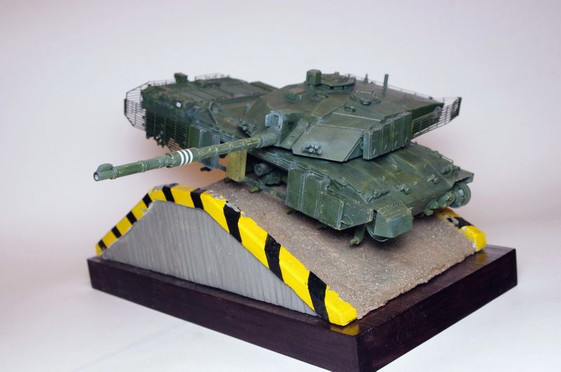

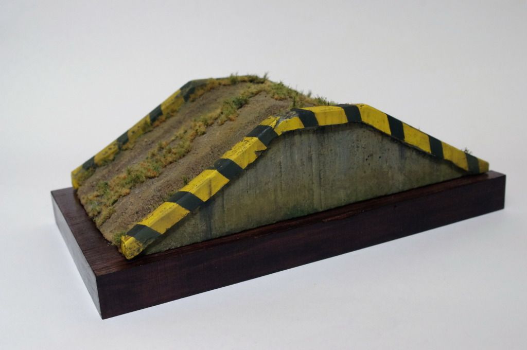

Czas na kolejną aktualizację. Kawałek "fantastycznej" podstawki i Challie z połupaną farbą.
Trochę dziwi mnie fakt, że mimo wielokrotnego mycia modelu w wodzie, wciąż wychodzi sól na powierzchnię.
...ale my już sobie z nią poradzimy :!: ;o)

Postprzez Patterson » piątek, 28 września 2012, 20:40
Ooo, bardzo fajny pomysł, :) tylko przed zjazdem to chyba powinien lufę podnieść.

Postprzez madeira » piątek, 28 września 2012, 20:57
No mega pomysł!! :) Patterson dobrze prawi -gun up!!

Postprzez spiton » piątek, 28 września 2012, 21:00
a lufa nie jest stabilizowana ?
Re: Challenger 2 SLAT 1:35 Trumpeter
Postprzez madeira » piątek, 28 września 2012, 21:07
Normalnie jest -"w punkt". Maciek natomiast pominął zrobienie stabilizacji w swoim modelu -minimalista.

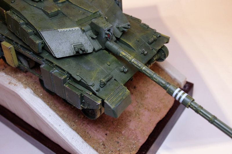

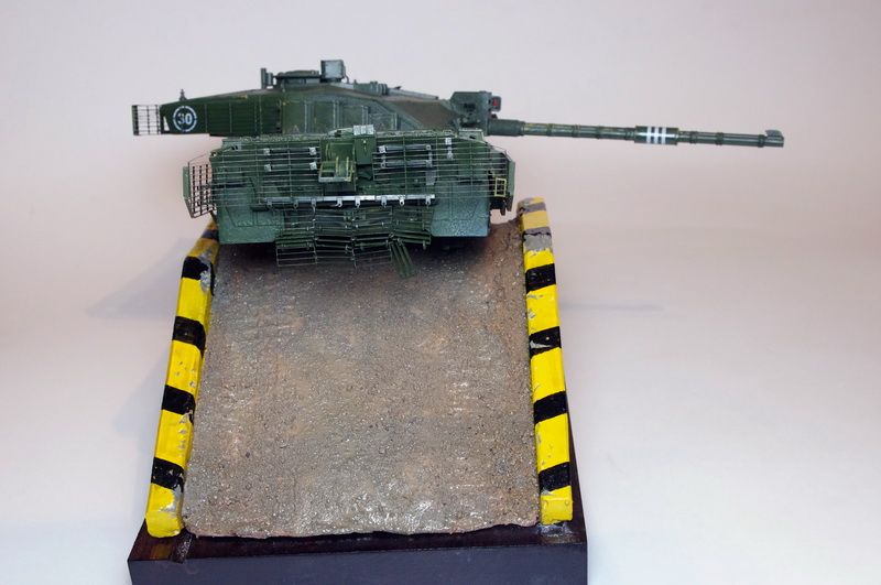

Postprzez Maciej Gruca » sobota, 29 września 2012, 19:36
To było ewidentne niedopatrzenie załogi, zapomnieli włączyć stabilizacji. Po drobnej reprymendzie, poprawili się zdecydowanie.
Paweł Czarnocki napisał(a):Czyżby inspiracją do wykonania podstawki był ten filmik ?

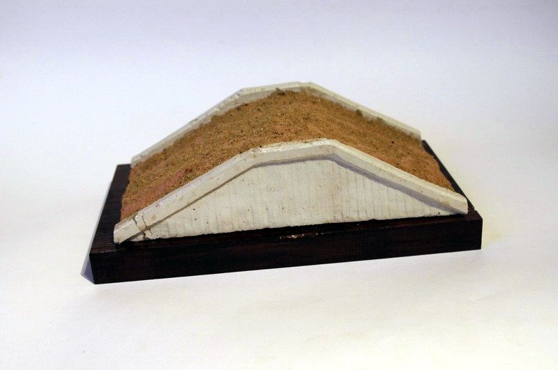

W dziesiątkę! Chciałem by podstawka wyglądała podobnie, lecz po uformowaniu terenu, nie wyglądało to zachęcająco na tak małej (wąskiej) podstawce. Stąd wymyśliłem sobie stosowne betonowe "przypory".
Póki co, całość wygląda tak:
Zaraz biorę się za gąśki ;o) Będzie przy nich trochę robótki, ale spoko.

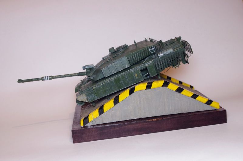

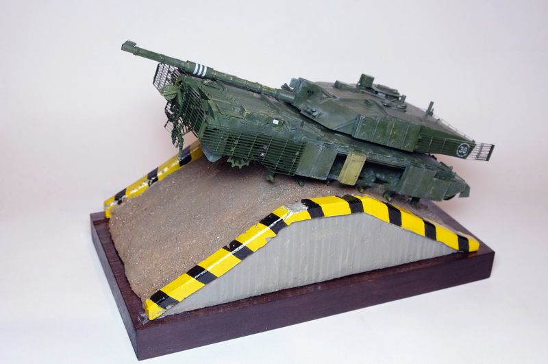

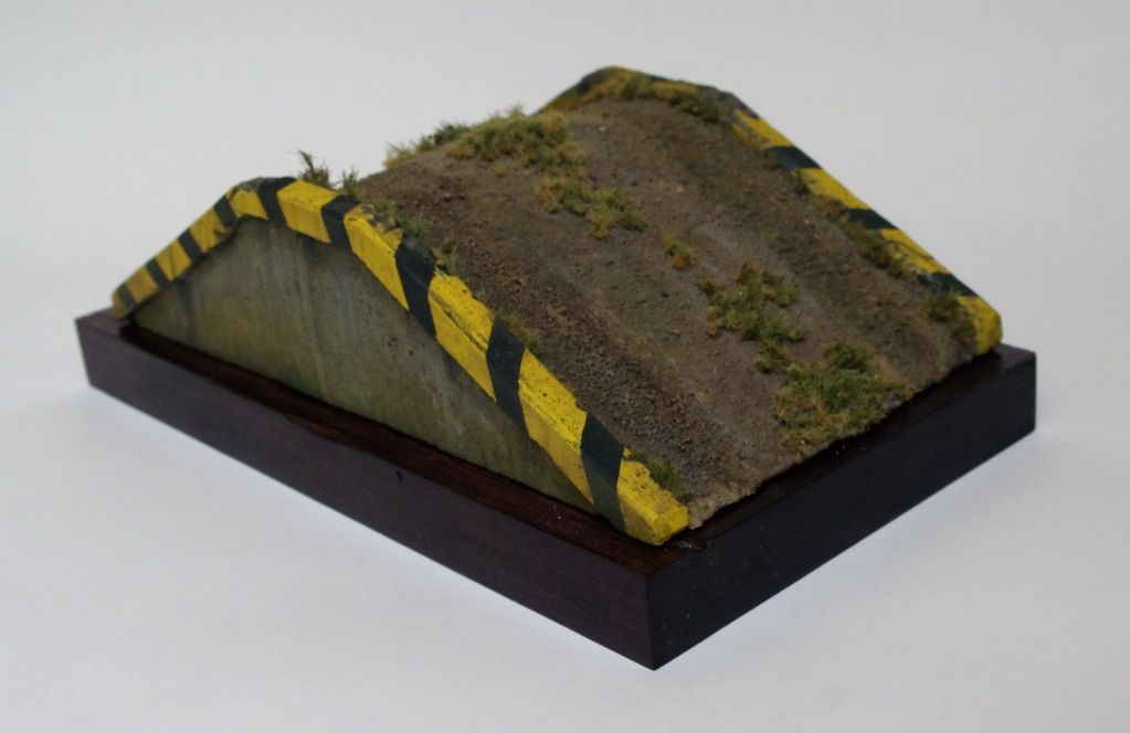

Postprzez Maciej Gruca » niedziela, 30 września 2012, 20:11

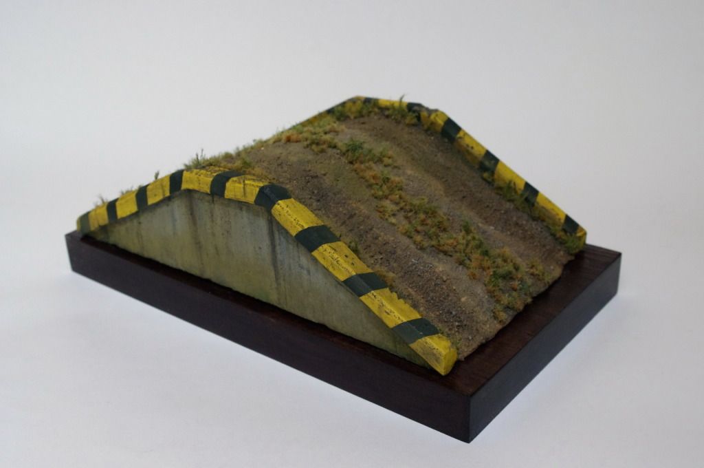

Wydaje mi się, że skończyłem podstawkę...

Postprzez Filip » wtorek, 2 października 2012, 15:56
Świetne podłoże podstawki!
Koniecznie napisz coś więcej na temat malowania zarówno ziemi, jak i użytych materiałów dotyczących zieleni.

Postprzez Maciej Gruca » środa, 3 października 2012, 07:35
Dokładnie, tam jest. Na starszych Challengerach mamy oliwkę.
W sumie nawet nie pomyślałem, ze wygląda on trochę po...rusku :->
Co do podstawki...
Masa dwuskładnikowa, płyta kartonowo-gipsowa i piasek, to podstawowe budulce. Potem matowanie różnymi brązami Tamyii, olejami i pigmentami. Na sam koniec siałem trawkę: znalazłem gdzieś w otchłani szafy modelarskiej, szczątki maty Polaka i skubiąc kępki, wklejałem na wikol, to tu, to tam. To w sumie tyle.
Jak dobrze pójdzie, dziś wreszcie zabiorę się za kończenie samego tanka...coś ostatnio się nie składało.

Postprzez author21 » środa, 3 października 2012, 11:33
Ta górka i challenger II. Przypomniało mi się Bovington w 2007 roku i impreza "Armour of Ages" czy cos takiego. Była możliwość nawet wejścia na ten czołg (nielegalnie) :). Pomysł z górką fajny. Może trochę za stromy zjazd i uwaga na lufę ;)
