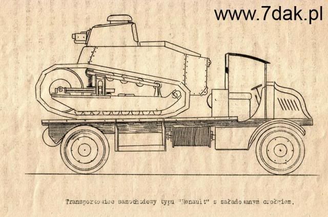

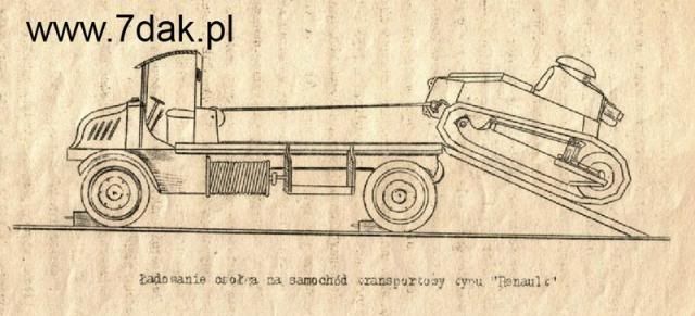

Piękna praca. Z ciekawości zapytam. Czy taka ciężarówka nie miała tendencji do "fikania do tyłu" kiedy czołg na nią wjeżdżał? Wiem, że z przodu ma silnik i skrzynie biegów ale czy to wystarczało?
DarekM
Posty: 27
Dołączył(a): poniedziałek, 14 marca 2011, 19:31
Re: Ciężarówka Renault FU 7.5 z czołgiem R. NC27 1:35
Postprzez Andrzej Godlewski » czwartek, 6 czerwca 2013, 20:43
Na zdjęciach archiwalnych ukazujących wjazd czołgu na platformę nie widać aby coś podobnego miało miejsce .
Zapewne jakieś ugięcie tylnich resorów miało miejsce ,ale były to pojazdy specjalnie przygotowane do tego celu .
