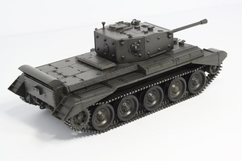

Super Ci idzie!
Pewnie sam na to wpadłeś, ale tak dla porządku - gąsienice są trochę za bardzo "srebrno - stalowe", aż tak się nie wycierały. Zwłaszcza od wewnętrznej strony, Cromwell w końcu ma bandaże. Chyba że jeszcze w ogóle gąsienic nie malowałeś?

O malowaniu gasienic to doczytalem sie dopiero wczoraj w nocy :). Na te chwile sa pomalowane metalicznym szarym (Tamiya XF-56). Zastanawialem sie w jaki sposob malowac "gaski" aby wygladaly bardziej realistycznie :)
Mysle ze nastepny egzemplarz bede malowac gasienice przed ich sklejeniem bo prawde mowiac od poczatku zadaje sobie to pytanie: jak i kiedy to robic :)

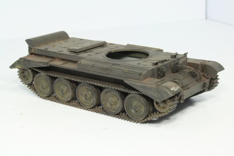

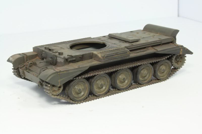

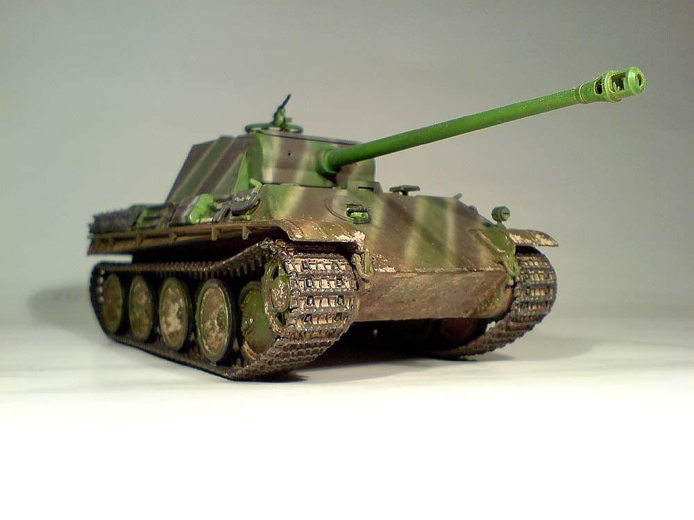

Re: Cromwell Tamiya 1/48
Postprzez Tomasz Mańkowski » poniedziałek, 5 stycznia 2009, 19:44
gzt napisał(a):Na te chwile sa pomalowane metalicznym szarym (Tamiya XF-56). Zastanawialem sie w jaki sposob malowac "gaski" aby wygladaly bardziej realistycznie :)
Grzegorz, połóż na te gąski jakiegoś ciemnego / czarnego washa - tak aby błyszczące pozostały tylko grzebienie ( te miejsca w których gąska styka się z podłożem ). Możesz to zrobić jeszcze teraz ( no troszkę gimnastyki będzie przy górnym biegu gąski, ale to wykonalne )
gzt napisał(a):Mysle ze nastepny egzemplarz bede malowac gasienice przed ich sklejeniem bo prawde mowiac od poczatku zadaje sobie to pytanie: jak i kiedy to robic :)
Ja maluję gąski jeszcze w ramkach - przed sklejeniem.
Potem montuję wannę, koła etc. - a osobno górę kadłuba.
Nie skręcam góry z dołem - a raczej, skręcam "tymczasowo". Staram się dopasować dół z górą ( no w przypadku Shermanów z Tamki akurat takich szpar jak przy Crusaiderze / Cromwellu nie ma ) bez użycia szpachli. Po malowaniu rozkręcam górę i dół, dopiero teraz montuję gąski, robię ewentualne podmalówki. Po skończeniu gąsek, składam górę z dołem, i maluję dalej ( washe, kalki, brudzing itd. )
edit :arrow: kilka fotek moich czteryósemek, w których gąski montowałem według powyższego opisu
Pozdrawiam TM

gzt napisał(a):Zastanawialem sie w jaki sposob malowac "gaski" aby wygladaly bardziej realistycznie :)
W skrócie opiszę Ci mój sposób:
[1] Sklejam gąsienice na kołach założonych na model do przymiarki.
[2] Zdejmuję gąsienicę razem z kołami, mam uformowaną, sklejoną gąsienicę.
[3] Maluję całość na kolor podłoża, po którym poruszał się pojazd. Po prostu kolor ziemi, kurzu - jaki sobie wybierzesz.
[4] Wystające grzebienie gąsienic, zęby i ewentualnie elementy ogniw stykające się z kołami maluję farbami w kolorze metalu. Zewn. elementy ogniw jaśniejsze, miejsca styku z kołami ciemniejsze i np. poprawiam ołówkiem. Zęby też raczej jasne.
[5] Nakładam pigmenty bądź same (na mokro) bądź z jakimś wypełniaczem i zywicą (imitują wgniecioną ziemię czy błoto).

Ładny Cromwell:) Co to za farba? w sensie zielony:P

Kabanos napisał(a):Ładny Cromwell:) Co to za farba? w sensie zielony:P
To Tamiya XF-61 (Dark green) pokryta lakierem Gloss (MM). Lakier dobrze przyciemnil ten zielony :)
Musze poszukac pigmentow o ktorych pisal Kuba co wcale nie jest takie latwe :) , aby dodac nieco zycia do tego zielonego "blobu"

Postprzez kicus » czwartek, 8 stycznia 2009, 19:45
U mnie ten kolor wygląda raczej na dark grey, ale ja na tej hamerykanskiej pancerce sie nie wyznaję, może taki ma być.

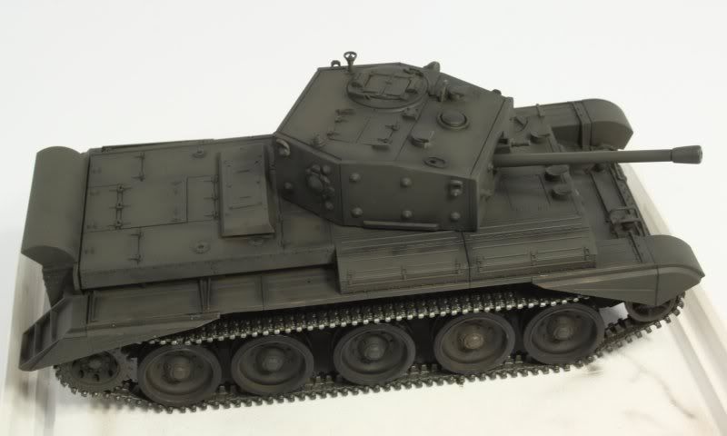

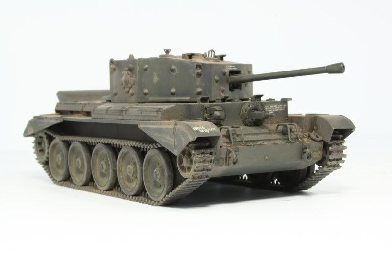

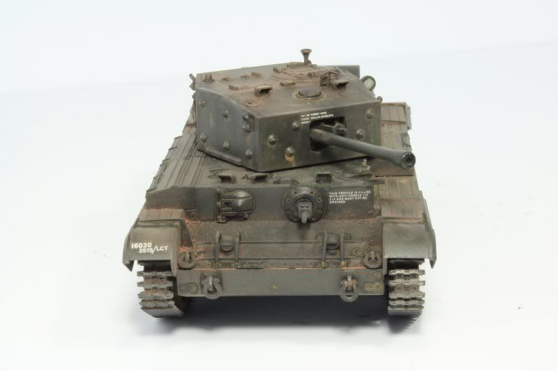

Postprzez gzt » niedziela, 18 stycznia 2009, 16:06
Probowalem wyciagnac jak najwiecej ale nie sadze aby mi sie to udalo na zadowalajacym poziomie.
Niemniej jednak postanowilem podzielic sie w Wami czego udalo mi sie "dokonac"
Grzegorz
gzt
Posty: 992
Dołączył(a): niedziela, 25 listopada 2007, 15:57
Lokalizacja: Massachusetts
Postprzez Daniel-Martola » niedziela, 18 stycznia 2009, 16:52
A na co narzekasz Grzesiu? Wygląda dobrze, nie za mocno uświniony, jest ok.
Może troszkę oskrobań farby....
Daniel-Martola
Posty: 1225
Postprzez gzt » niedziela, 18 stycznia 2009, 17:15
Wydaje mi sie ze kolory sa zbyt zlewanajce sie. Nie zrobilem zbyt dobrego malowania bazowego; brakuje roznicy tonacji. Probowalem to jakos wyciagnac farbami olejnymi ale nie sadze aby mi sie to udalo.
Zaraz zrobie fotke z wieza - nie jestem zbyt zadowolony z tego projektu (moze za duzo wymagalem od siebie jak na poczatek :) )
Grzegorz
gzt
Posty: 992
