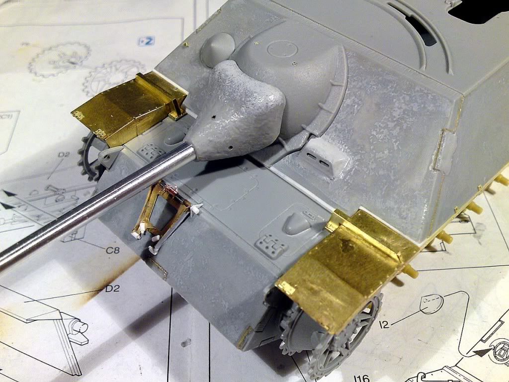

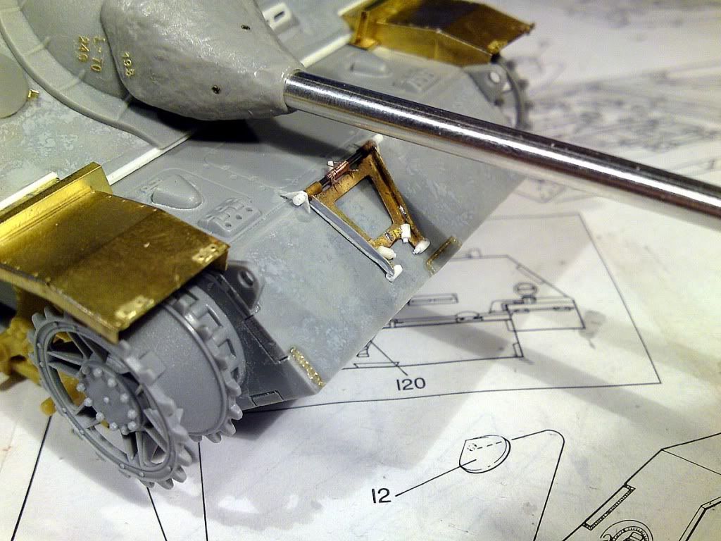

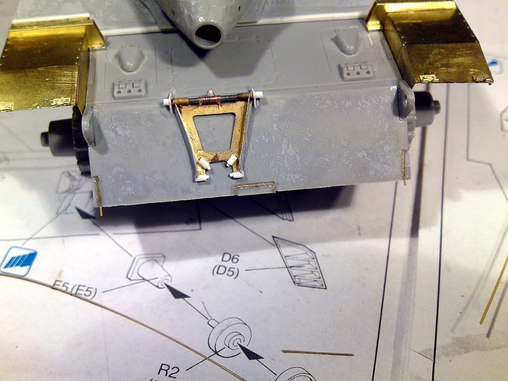

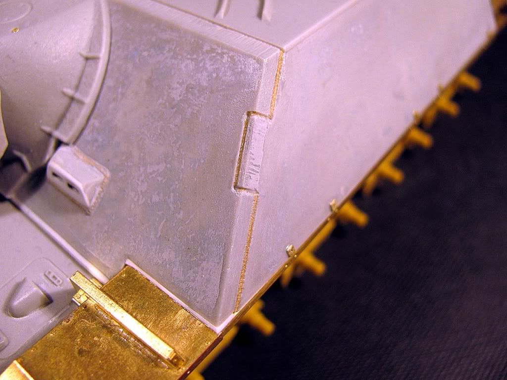

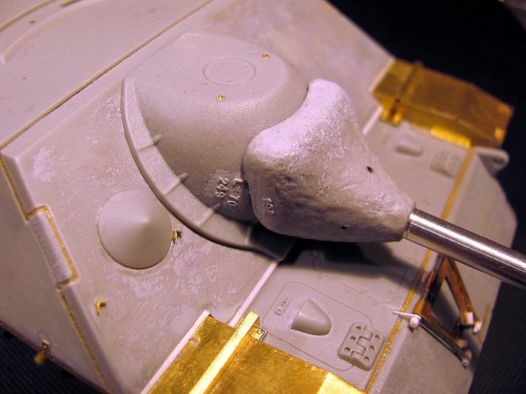

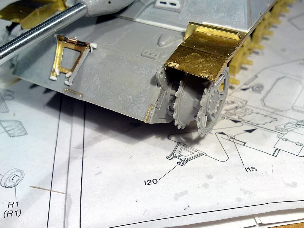

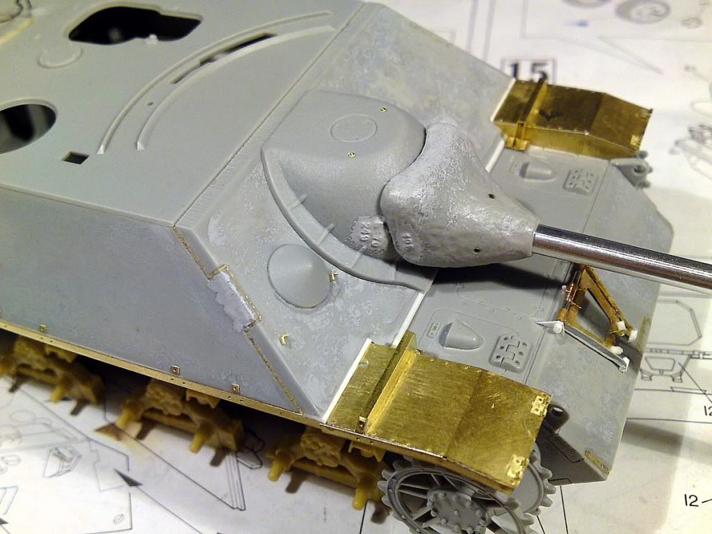

Mały update, popracowałem nad spawami najgrubszych płyt w przedniej części kadłuba i nadbudówki wozu.
Miejsca, w których mają być spawy są w starych modelach Dragona często wykonane jako głębokie rowki z fakturą na dnie. Prawdziwe spawy są albo prawie na równi z powierzchnią płyt albo nad nią nawet wystają.
Zgodnie ze zdjęciem eksponatu z Kanady nieco przyciąłem fragmenty wypustów bocznych i dolnej płyty, żeby sprawić wrażenie iż płyta czołowa kadłuba jest nieco wyniesiona. Zeskrobałem więcej materiału pod spodem łączenia na samym przodzie kadłuba i wszystko wypełniłem fragmentami rozciągniętej ramki.
Na koniec typowo - nitro, odczekać, dziubanie.
Spawy są nieco za "ostre" jeszcze, rano jak wyschną potraktuję je jeszcze raz cieniutkim pędzlem z nitro, żeby złagodzić fakturę spawu i bardziej wtopić w powierzchnie.
Spawy pod spodem nosa są nieco bardziej wypukłe, spawy po bokach nadbudówki są prawie na równi z powierzchnią płyt.
Po wyschnięciu i pomalowaniu powinno być OK.
Na koniec zaszpachlowałem krawędź łączenia z boku nadbudówki, zatrę niepotrzebną tam fakturę cięcia palnikiem, dorobię ją w innych miejscach. Sztywnym pędzlem nałożyłem surfacera 500 na osłonę wizjera kierowcy, maskę działa i numery odlewu.
Nie wiem czemu ale wydaje mi się, że z tym krokiem nie przybliżyłem dnia ukończenia budowy i chyba jutro będę dalej dopracowywał to, co dziś zrobiłem. Jestem prawie zadowolony ale do 100% zadowolenia jeszcze muszę coś dopracować.
Zapraszam do oglądania, wszelkie uwagi, wskazówki i sugestie jak zwykle bardzo mile widziane.

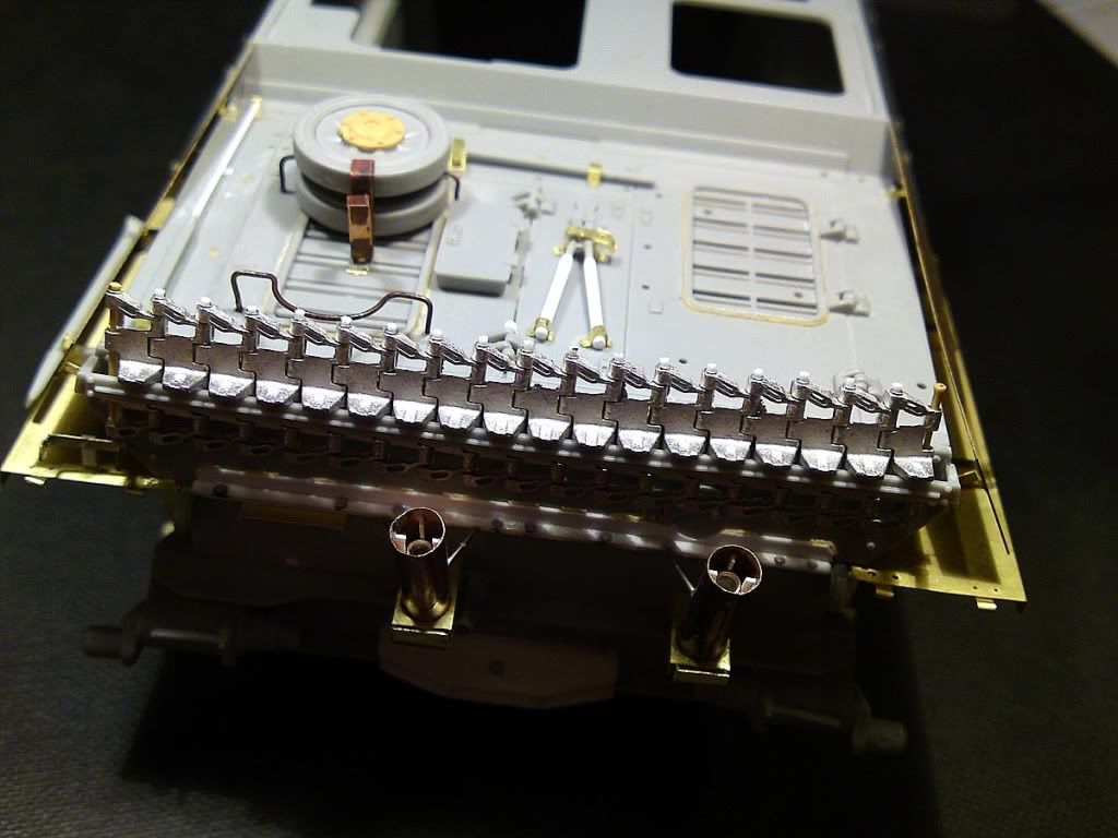

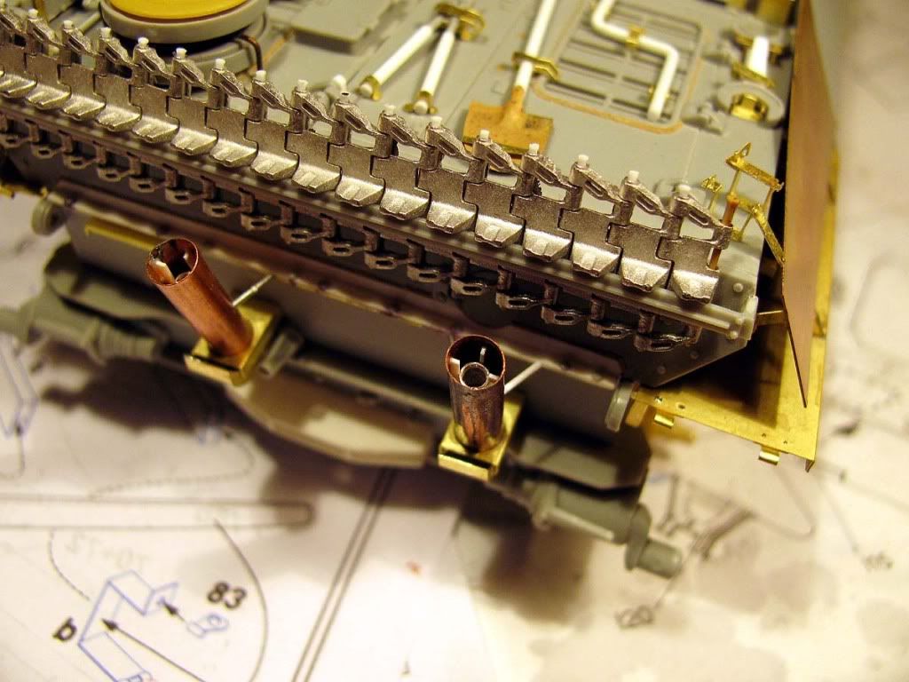

Zapraszam na kolejny odcinek :)
Prace trwają...

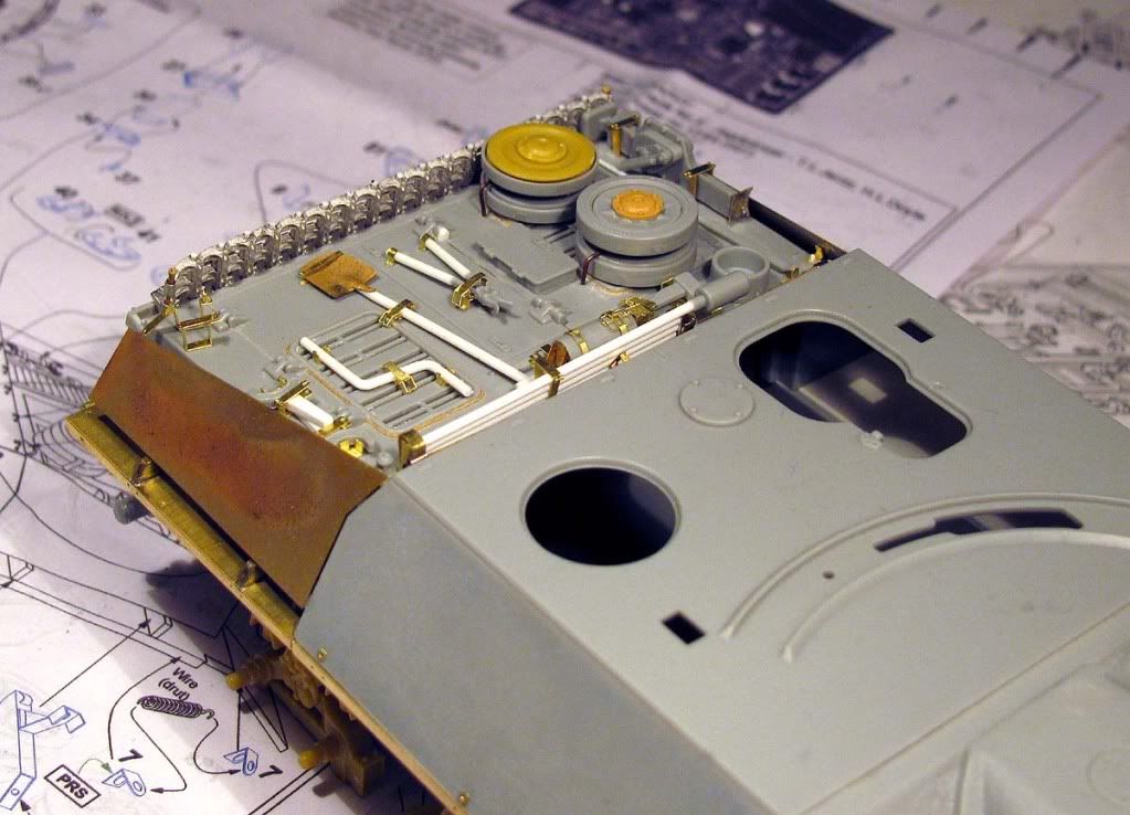

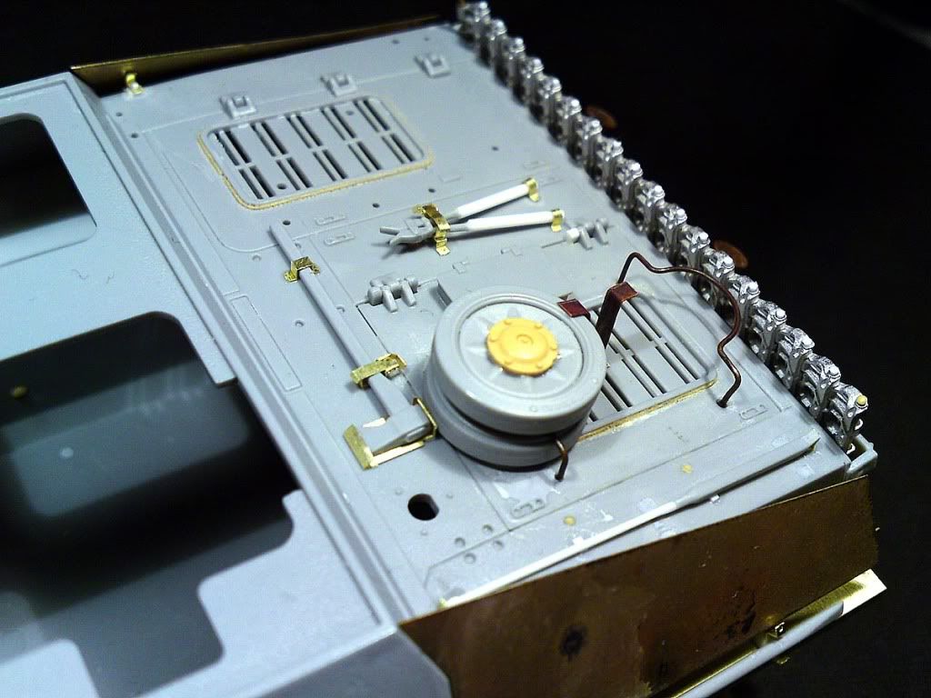

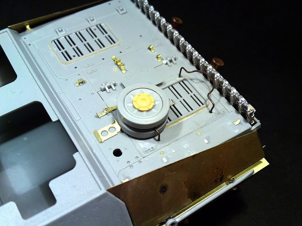

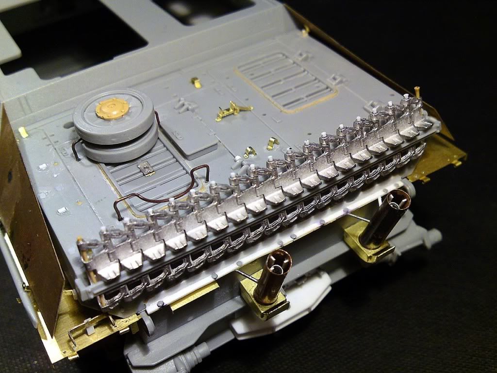

kolejny mały update:

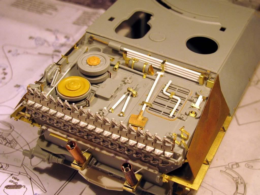

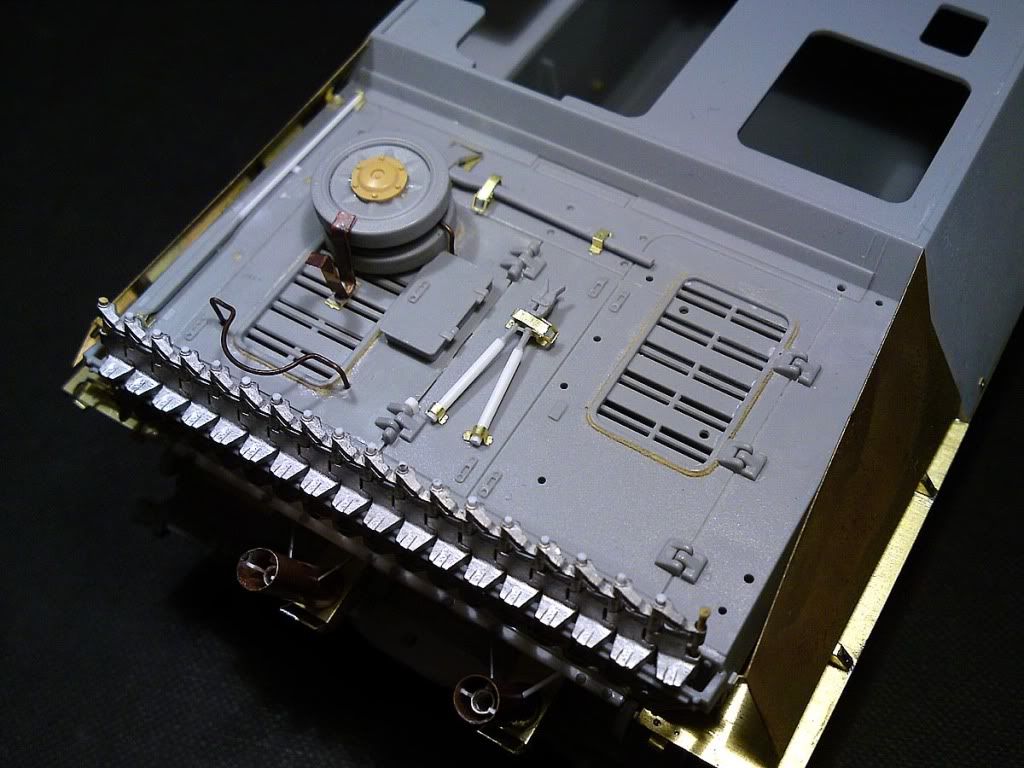

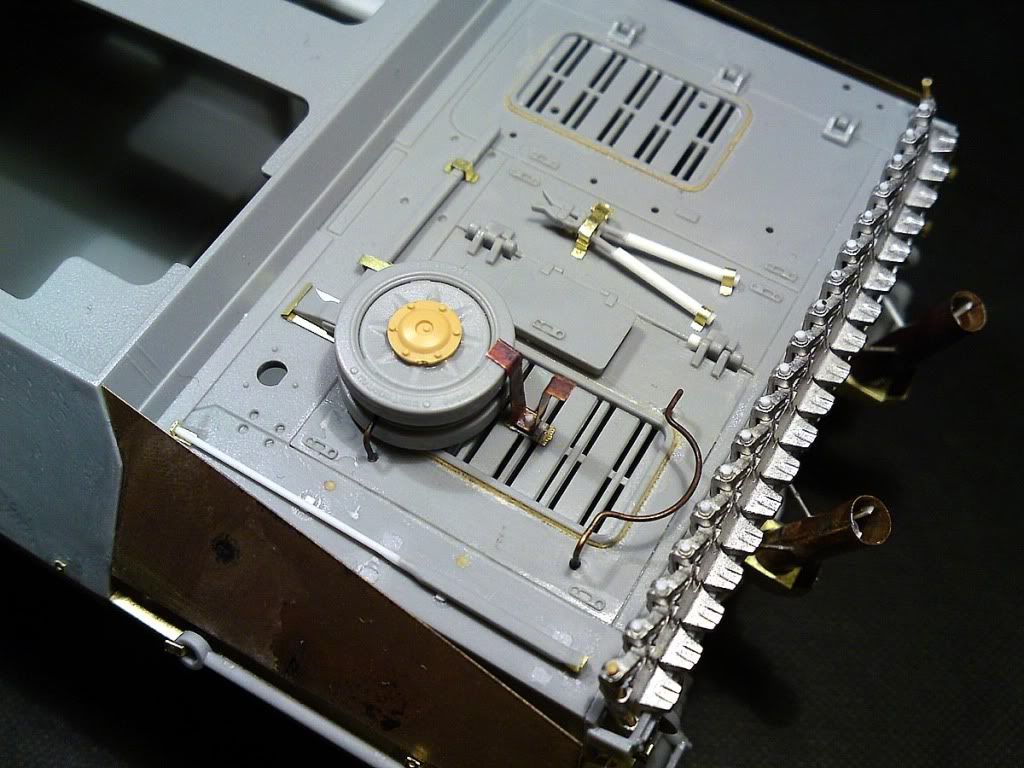

Praktycznie skończone zatrzaski, klamry i mocowania narzędzi. Narzędzia wstawione tylko do przymiarki. Po zdemontowaniu i małych poprawkach będą malowane osobno.
Wszystkie klamerki są ruchome więc założenie całości na miejsce na koniec będzie dość łatwe. W weekend spróbuję skończyć budowę i wreszcie zacząć malowanie...

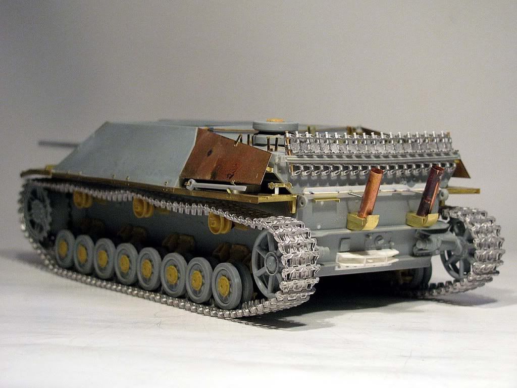

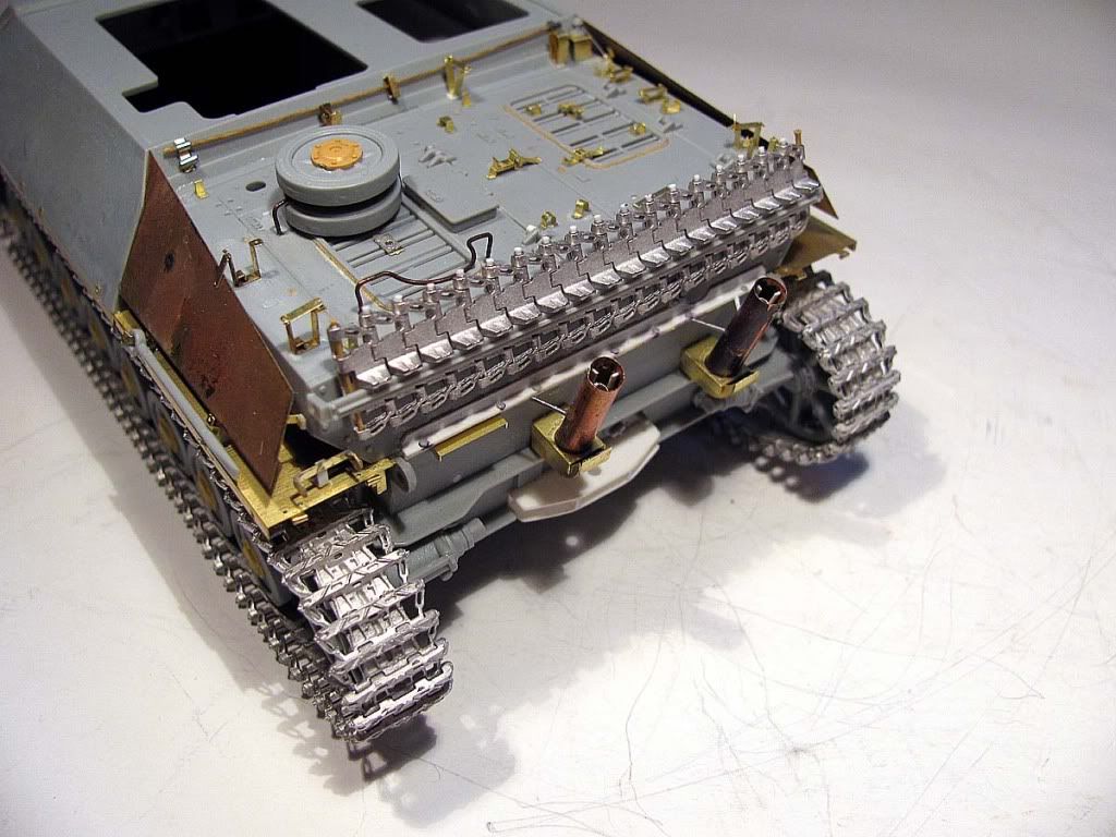

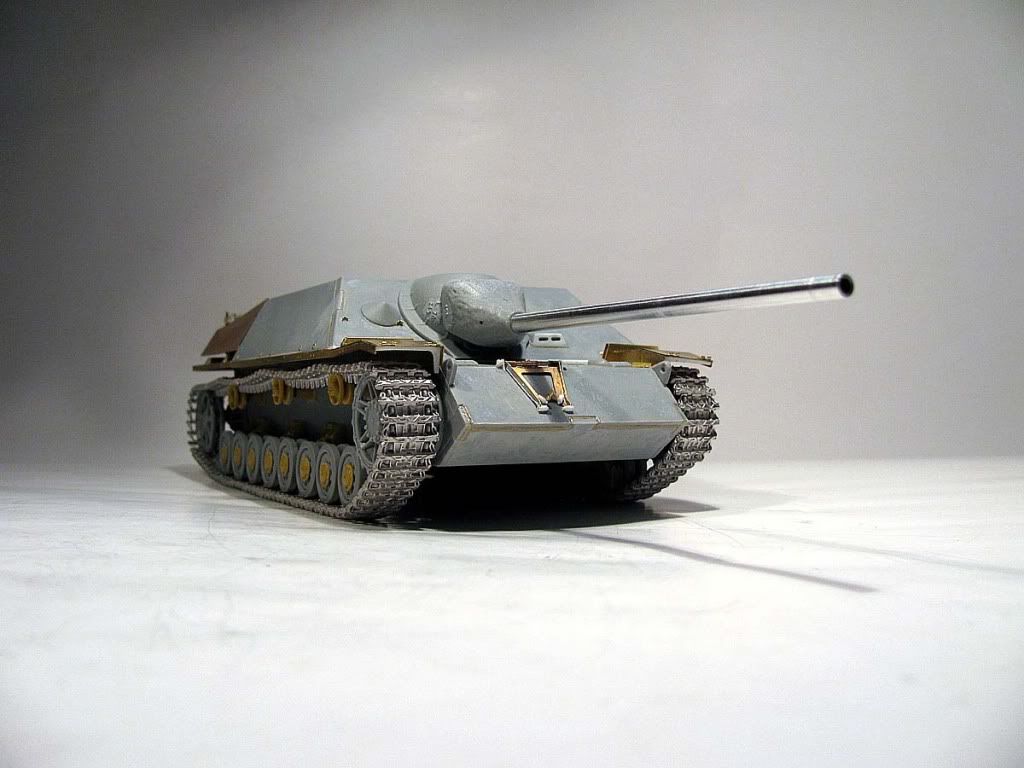

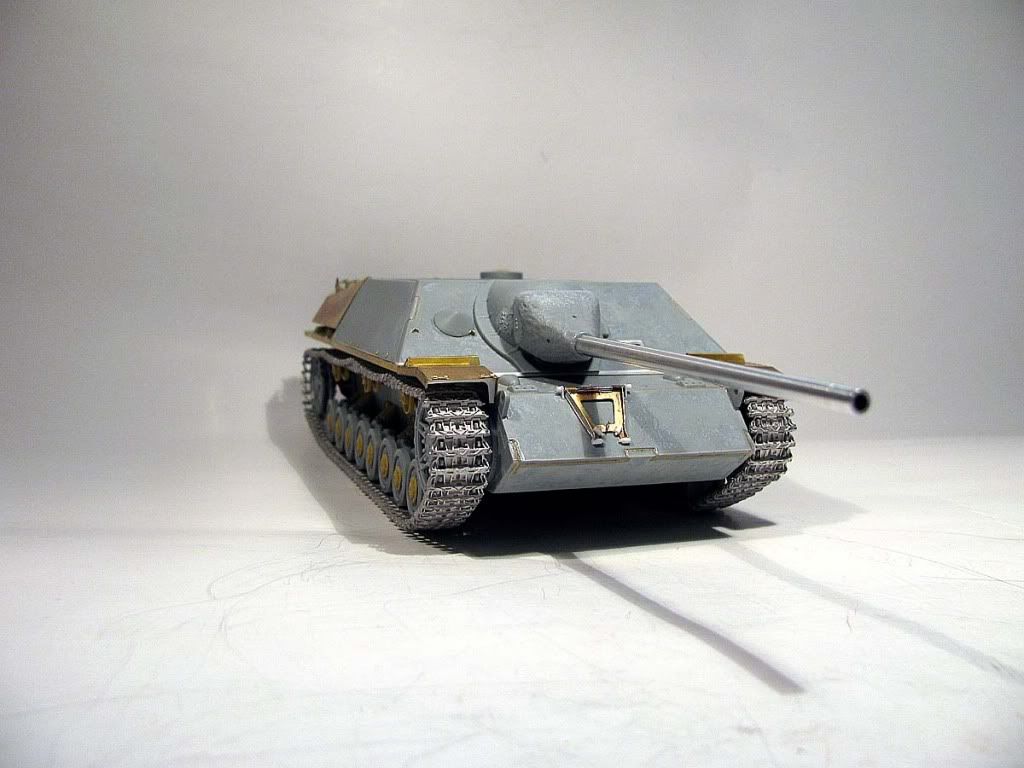

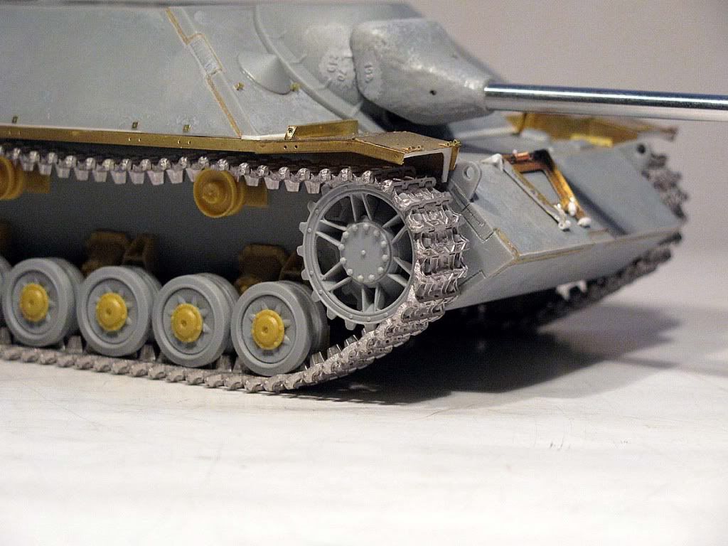

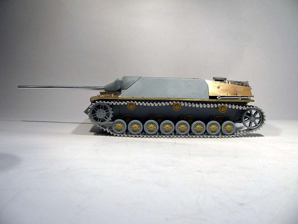

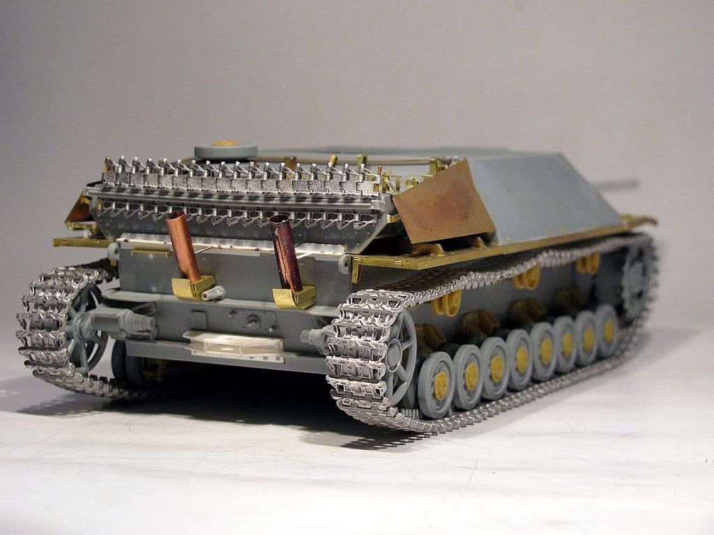

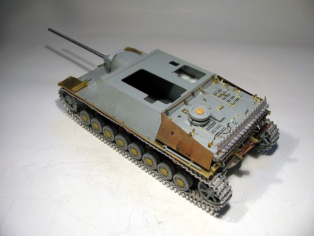

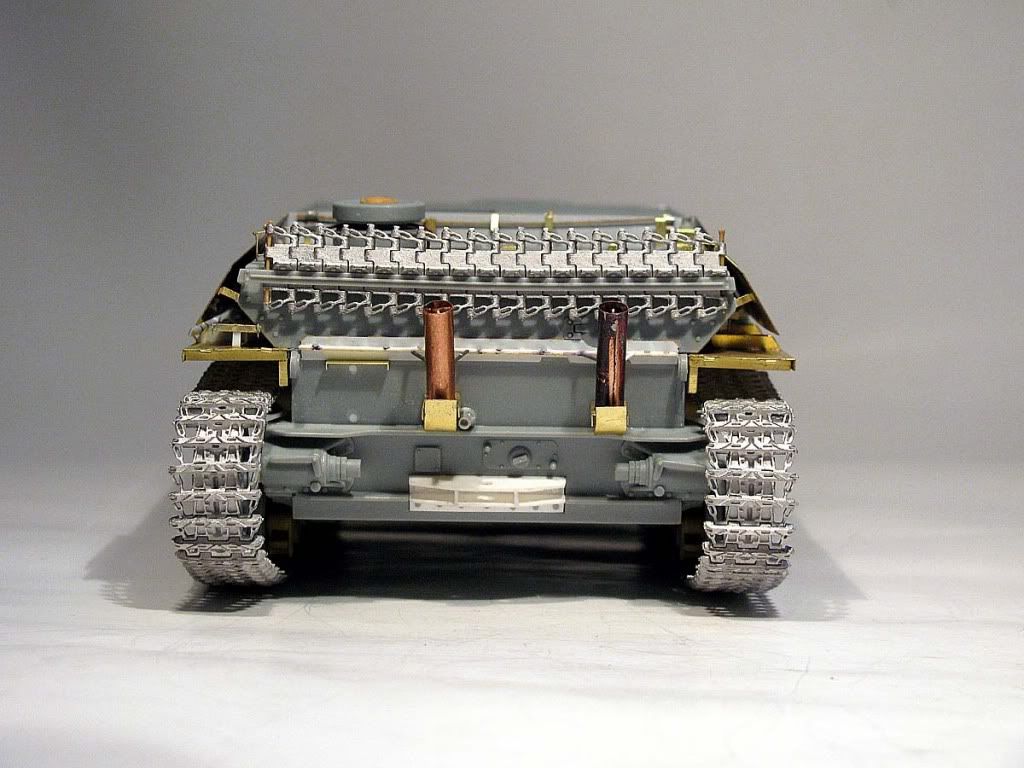

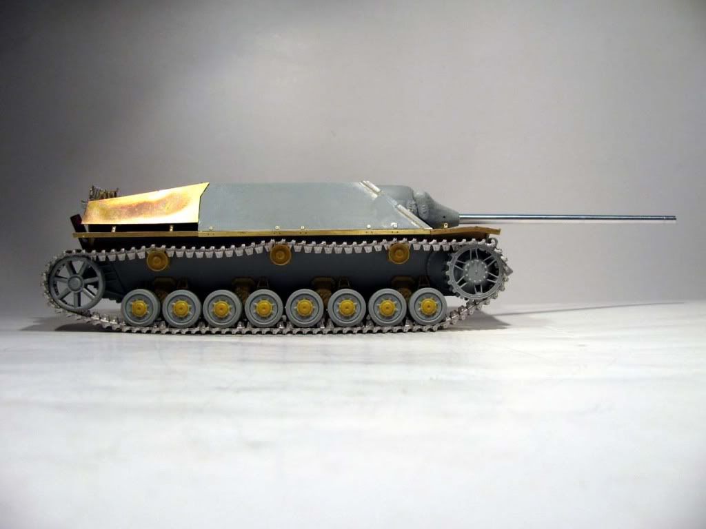

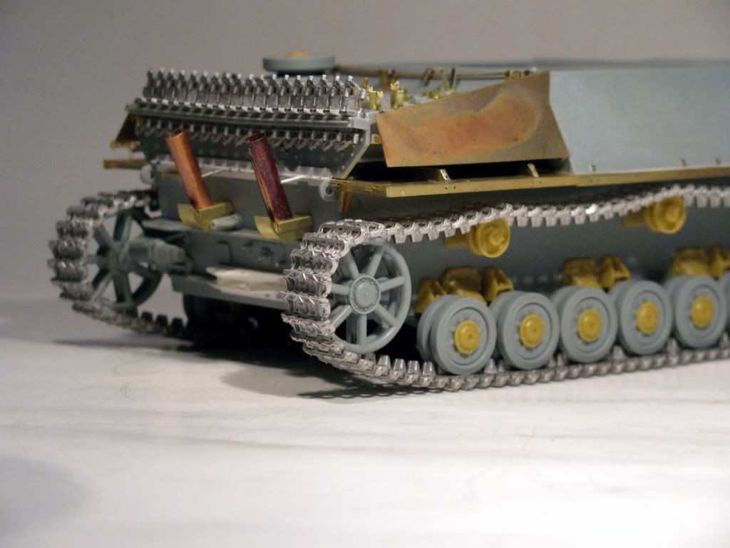

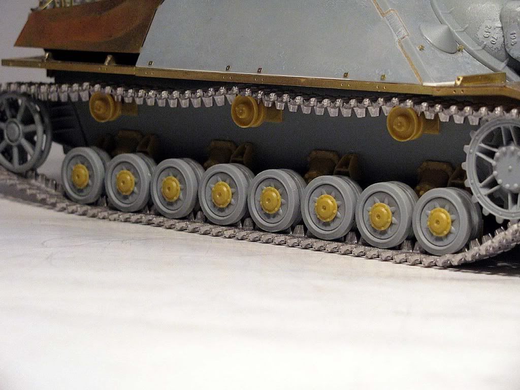

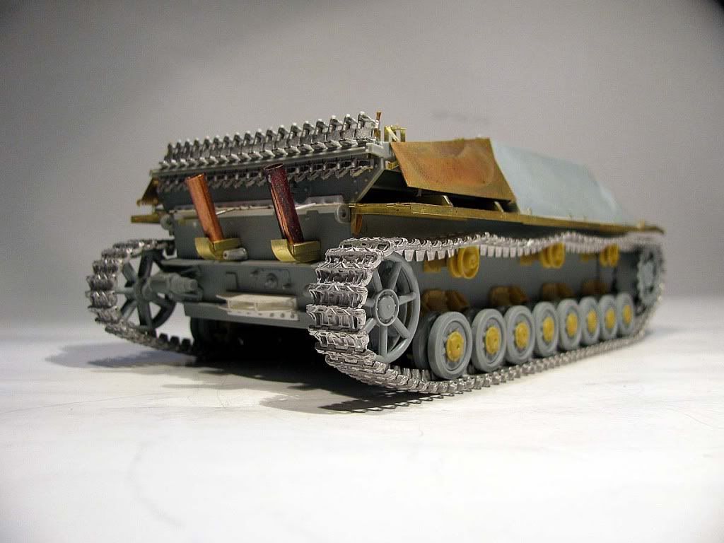

Założyłem gąsienice i pomału zabrałem się za dach przedziału bojowego. Daszek będzie bohaterem kolejnej relacji zaś dziś widok wozu na gąsienicach.

Świetny model Kuba! Robi wrażenie. Czekam z niecierpliwością na malowanie.

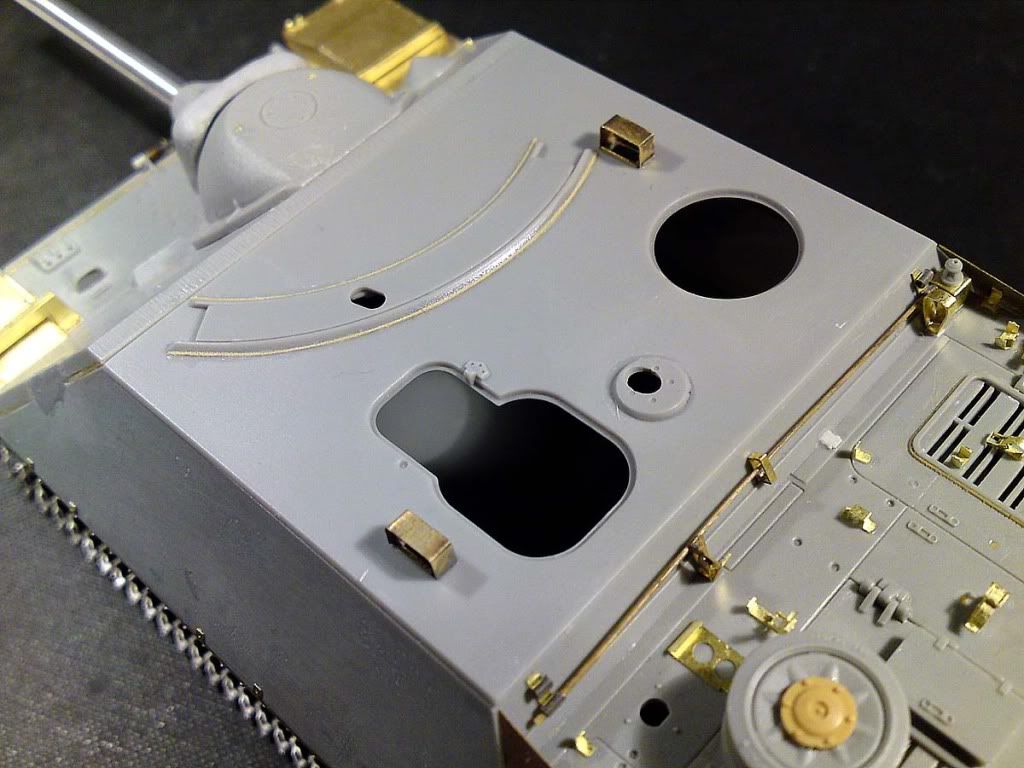

Dziś dwie fotografie dachu, idzie powoli z braku czasu.
Dorobione spawy i osłony peryskopów. Zdecydowałem się zamontować granatnik na dachu.
Wiosna to nie czas na modele... :)

Śledzę Twoją pracę nad tym modelem (również na innym forum) i strona techniczna sprawia superwrażenie.
Pozostaje tylko życzyć Ci wytrwałości...

Bardzo dziękuję.
Model w zasadzie jest już skończony patrząc na samą budowę. Zostało może ze 2-3 wieczory pracy na dodanie drobiazgów, które zbyt widoczne i tak nie będą - śruby, spawiki etc.
Detale na dach są gotowe, wystarczy je tylko wkleić.
Samo malowanie pewnie też długo potrwa bo ostatnio nie mam za wiele czasu żeby wyciągnąć cały sprzęt do malowania, rozstawić się i malować. Dlatego dłubię sobie tego L/70 do końca i równolegle podobnie działam z innym, zaczętym z rok temu Sd.Kfz. 250/1 Neu.
Teraz jest czas kiedy wolę sobie po pracy wyskoczyć w plener a nie siedzieć w domu - co odbija się na tempie prac :)

Niezależnie od egzemplarza, chciałem Ci zwrócić uwagę na pewien drobiazg - powinieneś usunąć z jarzma działa te cztery poziome żeberka po każdej stronie 'kołnierza'. Bardzo rzadko można je spotkać - ja do tej pory znalazłem je jedynie na kubinkowym i na sofijskim Jagdpanzerze - a i te były ledwo widocznymi wypustkami na odlewie, a nie takimi 'wałami', jak w modelach Dragona. W zdecydowanej większości oryginalnych pojazdów w tym miejscu jest kompletna pustka.
