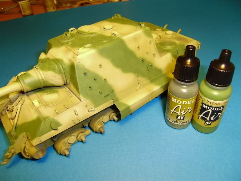

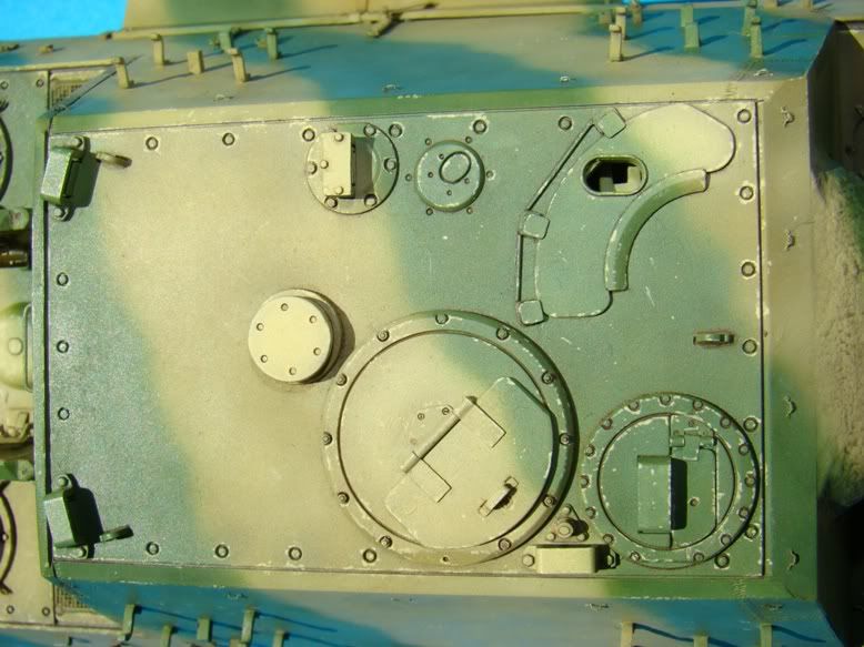

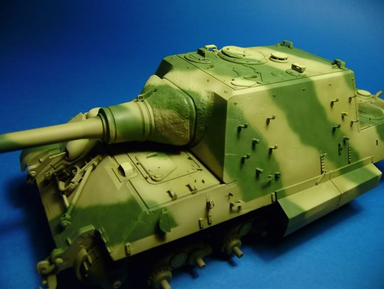

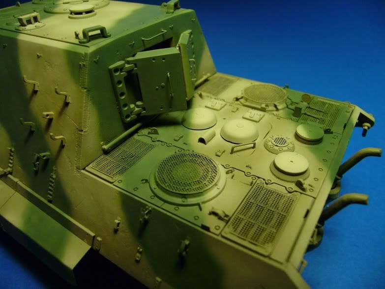

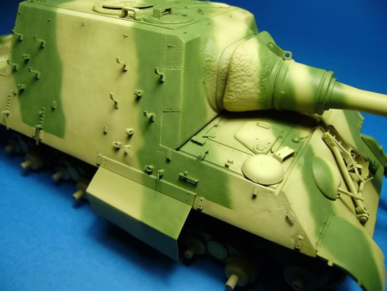

witam

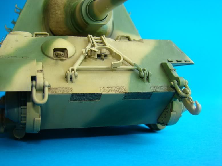

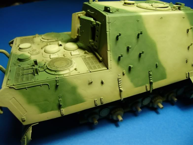

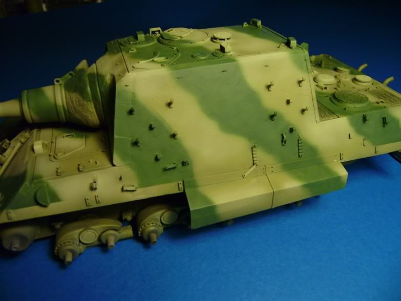

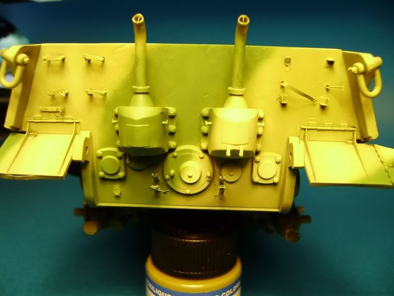

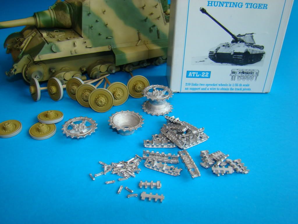

Sporo czasu minęło ale temat wciąż aktualny.
Kolejnym etapem jest malowanie kamuflażu przy pomocy mieszanki dwóch farb vallejo.
Zastanawiam się czy do tego pojazdu pasować będą Friulmodel ATL-41 :?:
Tak z innej beczki - jak sprawują się farby lifecolor - czym rozcieńczać? Czy szybko schną? Jakiś retarder jest potrzebny?
pzdr Paweł

Postprzez shivadog » środa, 6 maja 2009, 21:05
FiFen napisał(a):jak sprawują się farby lifecolor
Sprawują się świetnie, tylko są mocno kryjące. Rozcieńcza się firmowym rozcieńczalnikiem sprzedawanym również w dużych butlach.
Schną szybko, ale jak na razie nie potrzebwałem opóźniaczy.

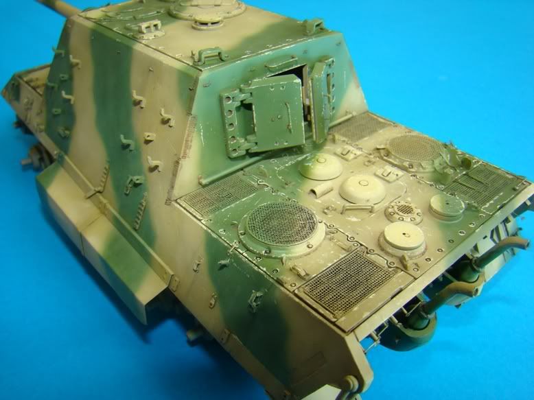

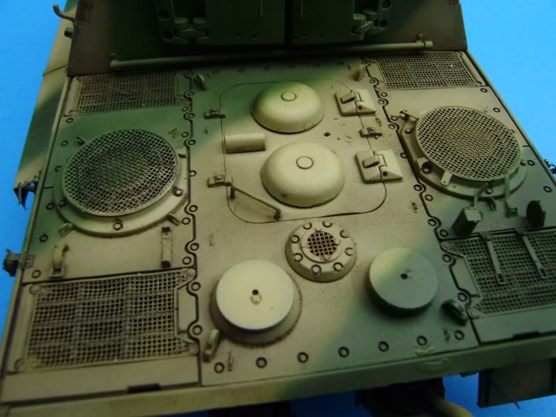

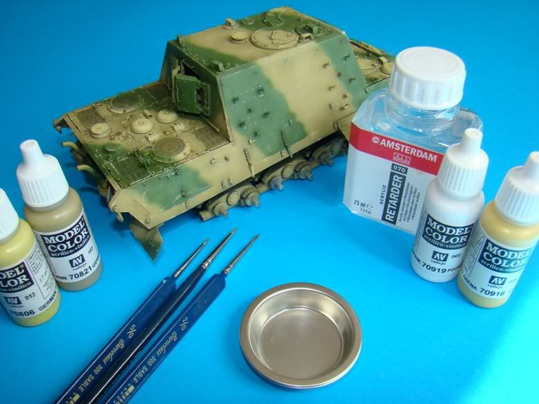

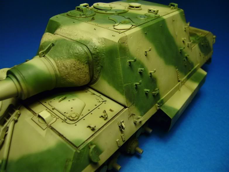

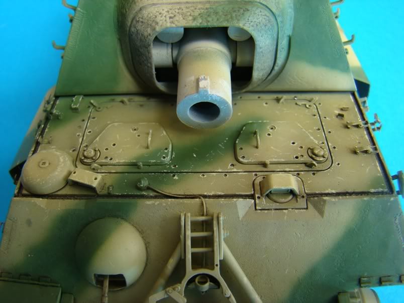

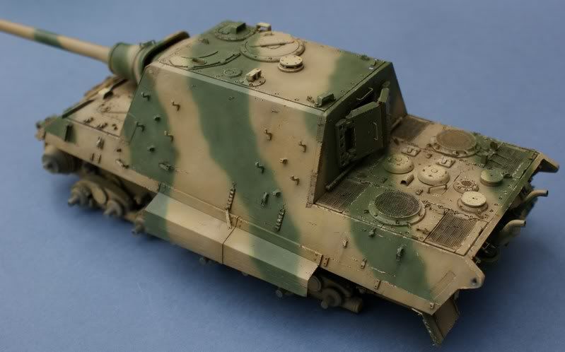

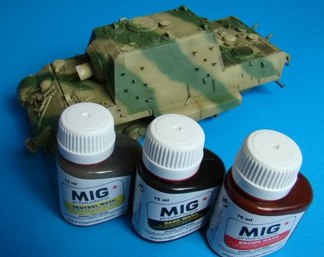

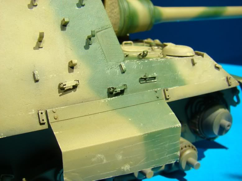

W końcu udało się znaleźć trochę czasu i popracować.
Kolejnym etapem jest nałożenie wash-u.
Do tego posłużyłem się gotowcami Mig-a dark, brown i neutral wash oraz WS.
Następnie zabrałem się za jasne odpryski i zadrapania za pomocą widocznych farb i narzędzi.
To jeszcze nie koniec, gdyż została prawie cała lewa strona i drobne poprawki na całości w różnych odcieniach.
Musiałem wykorzystać fakt chwilowego posiadania lepszego aparatu niż ten "staroć" który mam. ;o)
Natomiast w międzyczasie zacząłem obrabiać i składać gąsienice.
Pzdr Paweł.

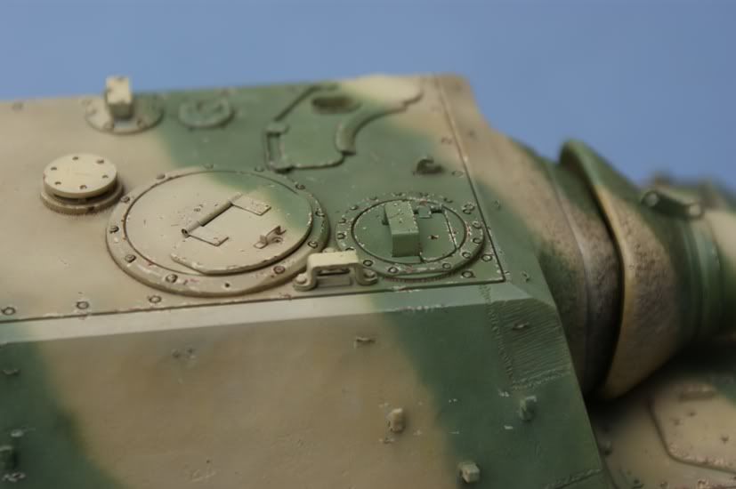

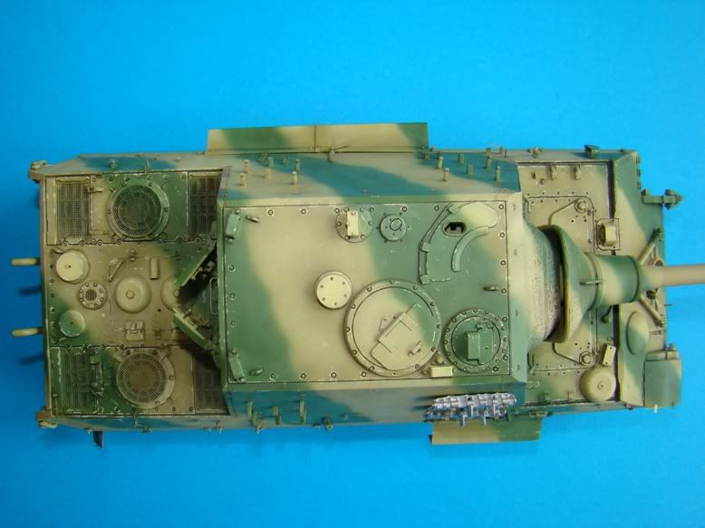

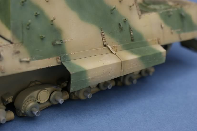

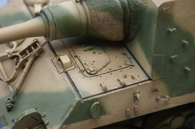

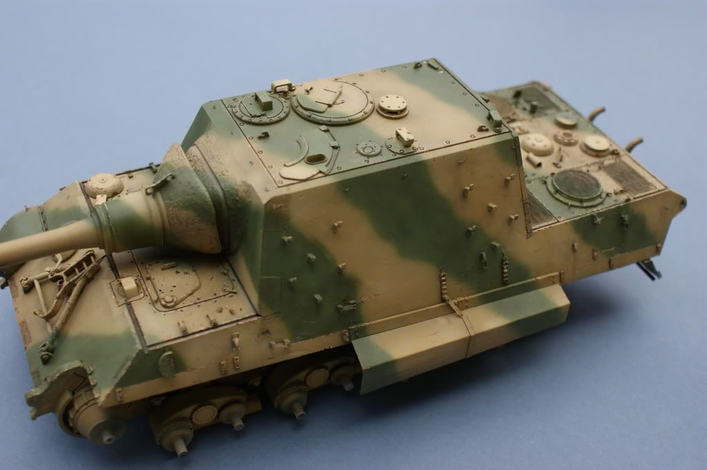

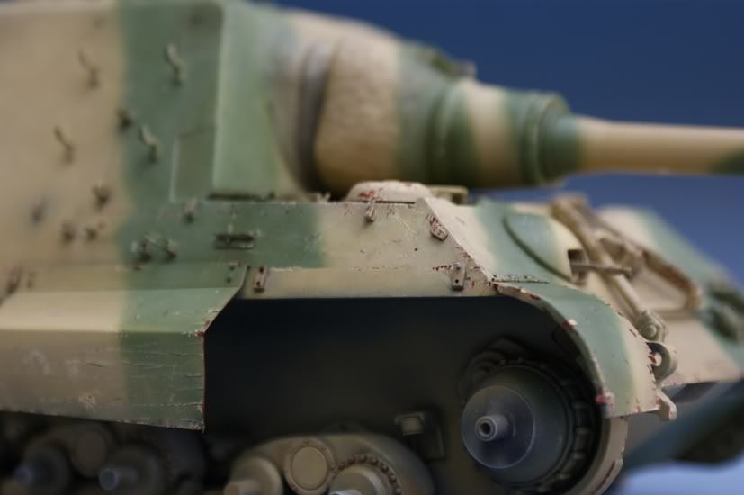

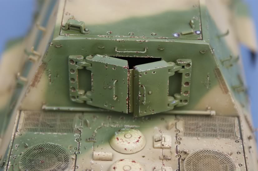

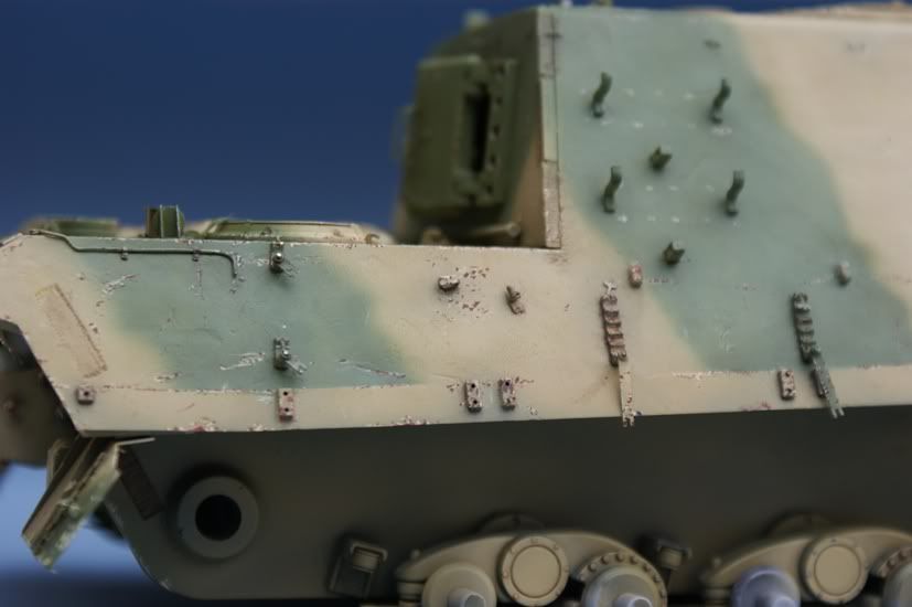

Etap którego bardzo się obawiam czyli malowanie rdzawych odprysków :-/ .
Niewiele tego,tylko tyle udało się zdziałać. Odpryski malowane vallejo Air 039 i retarder,
dojdą jeszcze inne niewiele ciemniejszych i jaśniejsze.
Mam nowy aparat i dopiero uczę się go obsługiwać, zięcia robione przy świetle dziennym.
Ciekaw jestem waszych opinii?
Pzdr Paweł

Postprzez Daniel-Martola » czwartek, 30 lipca 2009, 06:49
Dla mnie wygląda świetnie. Jagdtigery się nie najeździły zbytnio więc takie delikatne ślady prezentują się ok.
Daniel-Martola
Posty: 1225
Re: Jagdtiger (porsche) 1/35 Dragon
Postprzez badger » czwartek, 30 lipca 2009, 07:16
Wg mnie wygląda dobrze. Widziałem na żywo i naprawdę sprawiał model bardzo pozytywne wrażenie.
Podoba mi się szczególnie kolorystyka po usprawnieniach wash-owych.
Pozdrawiam Jacek
badger
Posty: 710
Postprzez Kuba P. » czwartek, 30 lipca 2009, 17:53
Mi również się podoba, szczególnie kolory jakoś tak fajnie wyglądają i niezłe są ślady otarcia zielonej farby. Może jest ciut za mocno poogryzany jak na mój gust no ale to już Twoja sprawa.
Powodzenia w dalszej pracy :)

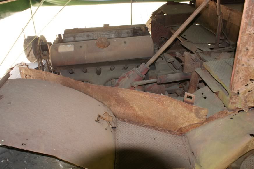

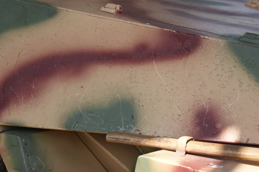

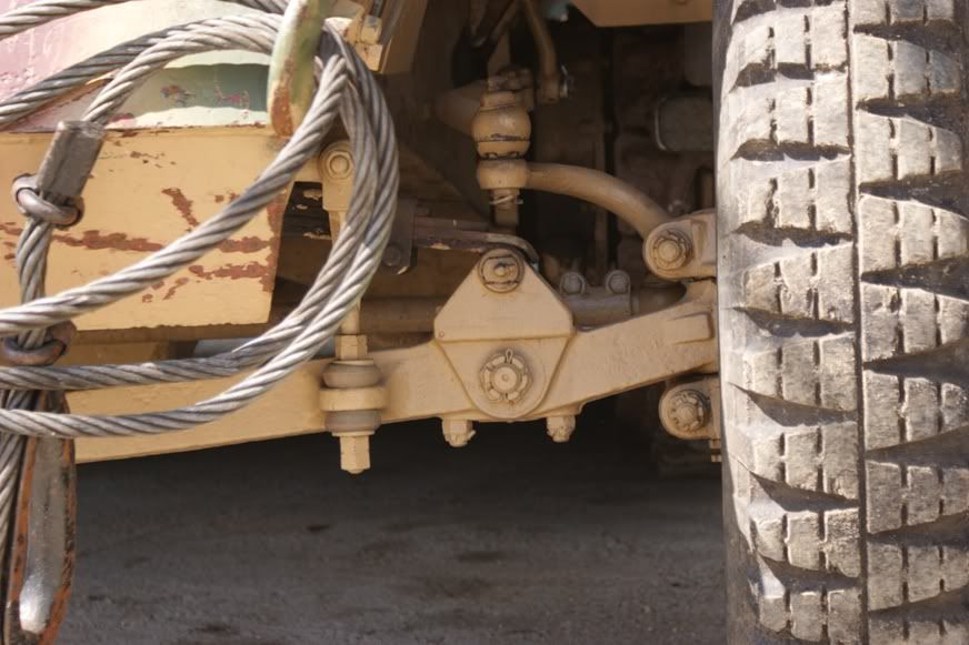

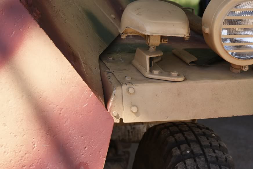

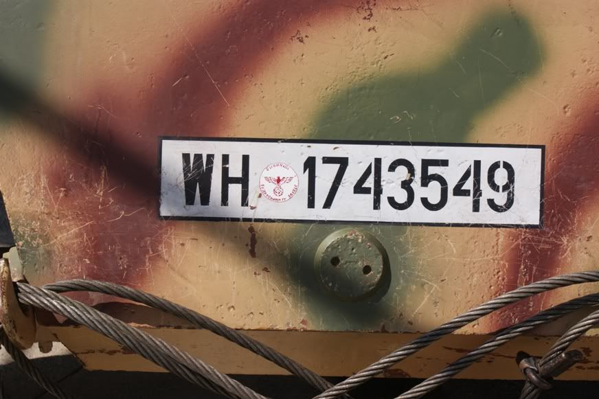

Powoli domalowuje jaśniejsze ślady rdzy. Zdjęcia niebawem.
Wybrałem się wczoraj z moim małym pomocnikiem na zwiedzanie.

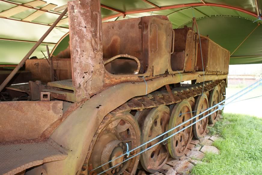

Rzuciły mi się ślady obdrapań na 215 - zobaczcie sami. Plus kilka innych fotek.
Pzdr Paweł

Postprzez Kuba P. » wtorek, 11 sierpnia 2009, 19:02
Fajne zdjęcia - rozumiem, że do Tomaszowa trafił warszawski Famo? Zamierzam wziąć sobie z dzień czy dwa dni urlopu i może wyskoczyć tam na małą wycieczkę. Rosi stoi tam cały czas?
Postprzez FiFen » wtorek, 11 sierpnia 2009, 20:41
Witaj
Zgada się, to FAMO z MWP http://www.skansenpilicy.pl/index.php?id=akt/127&licz=0&mr=0.
Rosi - raczej tak, chyba ze gdzieś zlocik albo coś innego wypadnie ;o) .
Jest też trochę drobnego sprzętu tj broni, pocisków, wyposażenia itp.

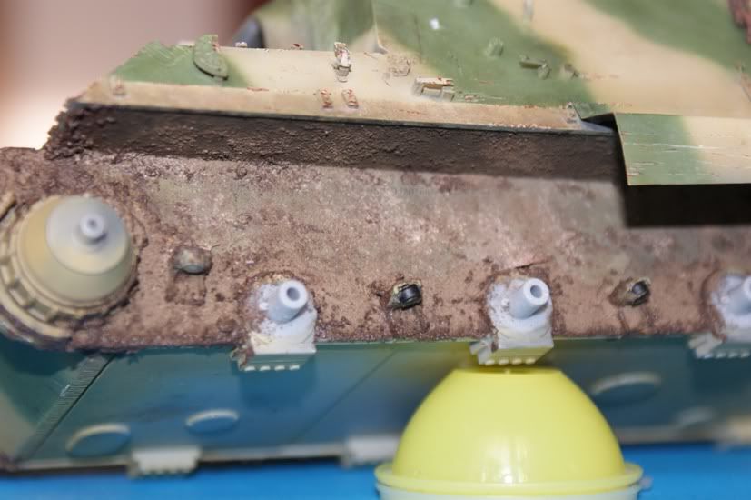

Postanowiłem odgrzać trochę temat.
Fotki trochę słabe.
Niestety zdjęcia wychodzą mi zbyt żółto-pomarańczowe, może to wina tła :?:
Gdy robię na białym wydaje mi się ,że jest lepiej, muszę to przećwiczyć.

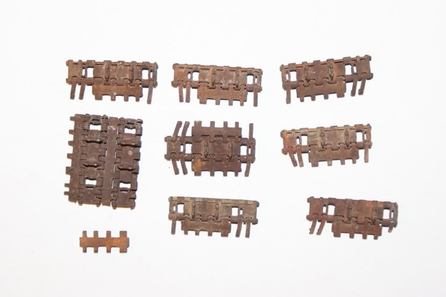

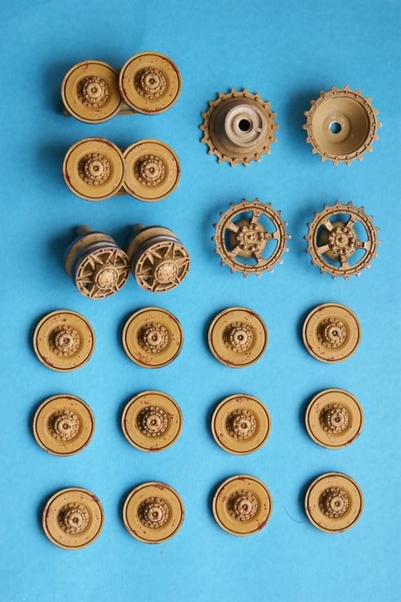

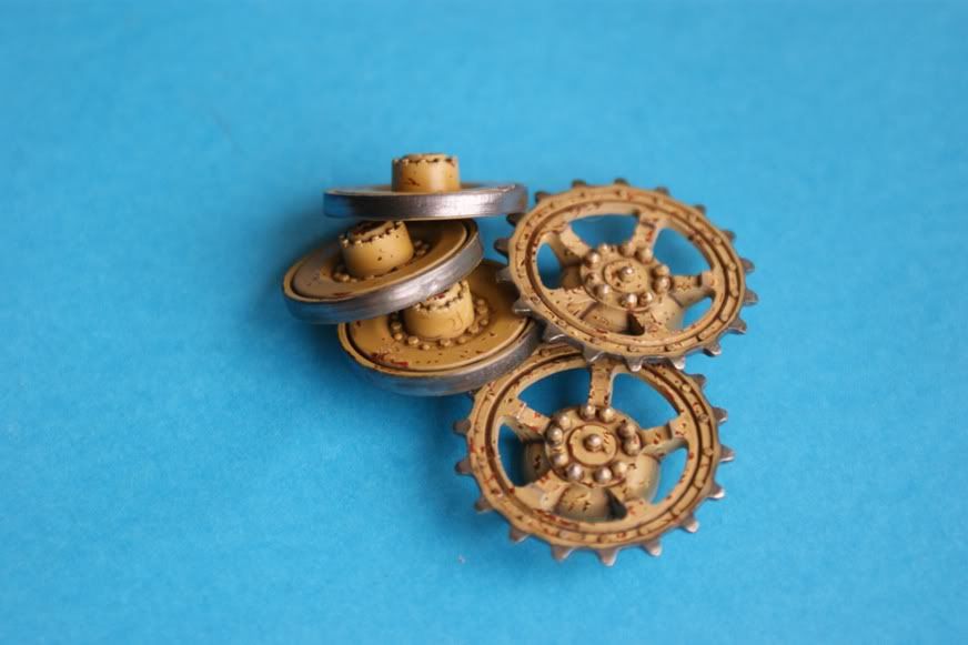

Zabrałem się za friule. Na pierwszy ogień poszły zapasowe ogniwa. Po kąpieli w blacken-it drobnych zabiegach pigmentami, wash'u i olejami wyglądają tak:
Pomalowałem także koła i obicia. W międzyczasie zgubiłem wahacz koła napinającego :oops: i trzeba było go dorobić.
Starty metal kół to "212 IRON" z Gunze wypolerowany filcową końcówką.

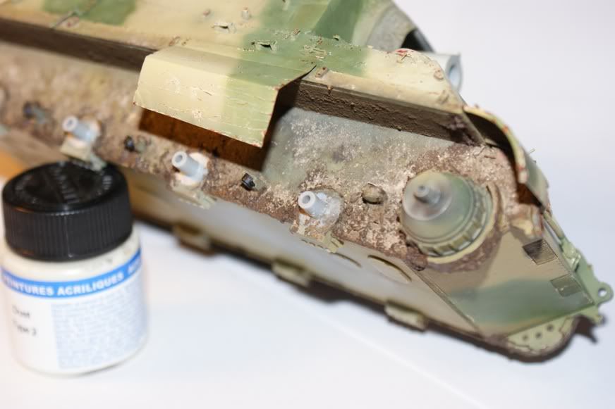

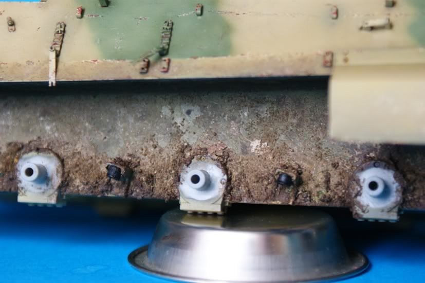

Teraz prace na wannie. Niestety po założeniu kół i "gąsek" niewiele będzie widać.
Te czarne "korki" już są zgaszone i tak nie rażą.

Strasznie mi się podoba ! Od początku relacji jest ekstra.

Ładnie panie, ładnie.
Uprzedziłeś mnie, bo już miałem się dopominać o dalszy ciąg relacji.
