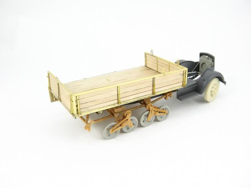

Dziękuję Panom za ciepłe słowa bardzo mi miło. :)

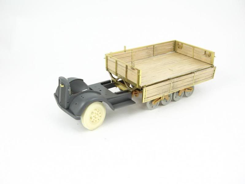

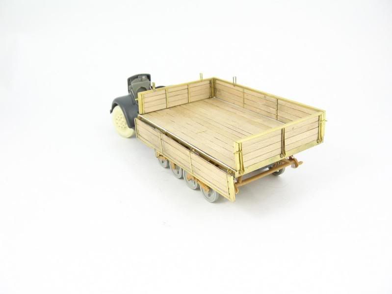

Przy pace było trochę nerwów, moim zdaniem zestaw Voyagera jest błędnie zaprojektowany, pomijając , że kopnęli się na fototrawionce i zewnętrznych prostowników dali o trzy za dużo, a wewnętrznych o trzy za mało, to stelaże burtowe są moim zdaniem za grube. Na burty poszła ręcznie docinane deski z balsy, 1,0mm pasowała idealnie do fotorawionki. Na podłogę musiałem dać dużo cieńszą, niema oznaczenia, ale na oko, około 0,5mm. Deseczki z powodu cienkości trochę się rozjeżdżały, dlatego zastosowałem mały trik i w poprzek burty od dołu wkleiłem 3 bardzo cieniuteńkie listewki z balsy co ładnie usztywniło deskowanie na pace, a jednocześnie jest niewidoczne.
Deski w burtach nie są ze sobą klejone, tylko do ramy.

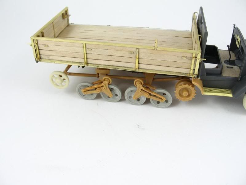

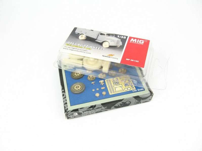

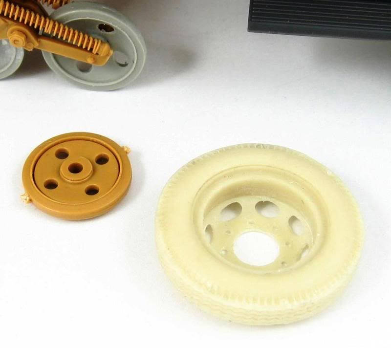

Dzięki uprzejmości Pawła (Klajus) udało się nabyć kilka nowych „zabawek” do mojego pogromcy (jeszcze raz dzięki!) :D
A jest to zestaw MiG’a z kołami do Blitza z bieżnikiem „cywilnym” oraz zestaw korygujący Royal Model.
Co do MiG’a zamierzam wykorzystać tylko przednie koła oraz zapas, niestety śruby były niedolane, wszędobylskie pęcherzyki znowu uderzyły, łatwo z tym sobie poradziłem dodając nowe śrubki z rezerwy magazynowej. :)
Zestaw Royal’a zawiera koła z gumą terenową, mała blaszkę z drobnicą, prawidłowe koła do Maulitiera, oraz kilka innych żywicznych drobiazgów o których będzie później.

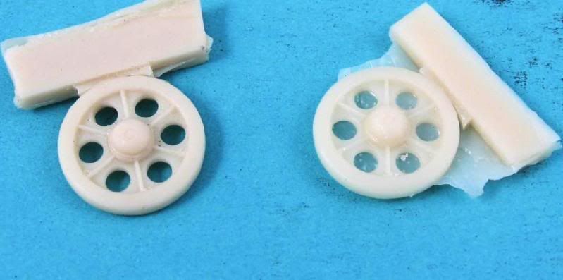

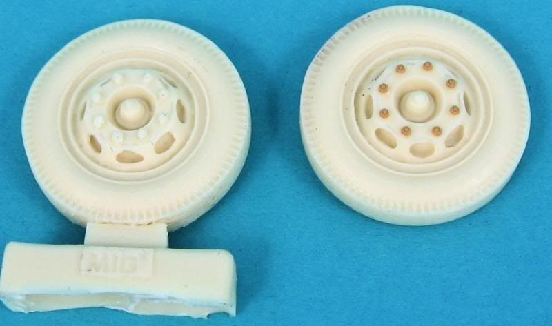

Niestety koła Italeri są grubym dyskiem, w oryginale zwężały się ku piaście delikatnym łukiem. Tak jest w zestawie żywicznym.
Przy okazji na fotce widać „zapas” z zestawu Miga, trzeba było usunąć wszystkie śruby i nawiercić otwory.

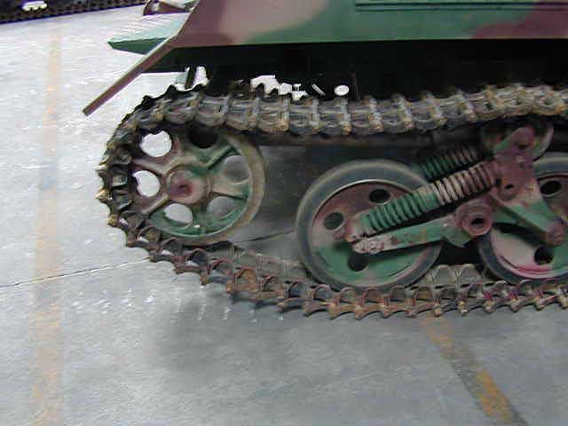

Niestety jak dopatrzyłem się na fotkach, koło napinające w Maulitierach różniło się trochę od jezdnych, Italeri dało wszystkie takie same ,co gorsza, żywiczny zestaw nie koryguje tego elementu. Ba, w ogóle go pomija... :?
By: Wikimedia.org
Dlatego przygotowałem sobie własne kółko wykorzystując dekiel z zestawu Royal’a i odlałem dwa nowiutkie, jeszcze ciepłe kółeczka. :->
Zapraszam!

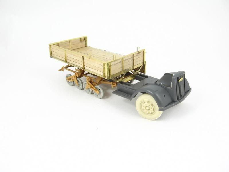

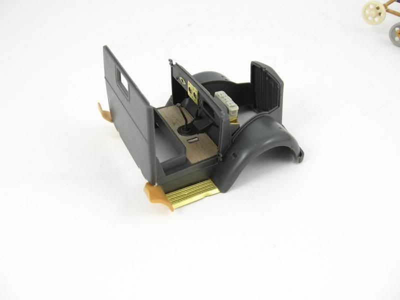

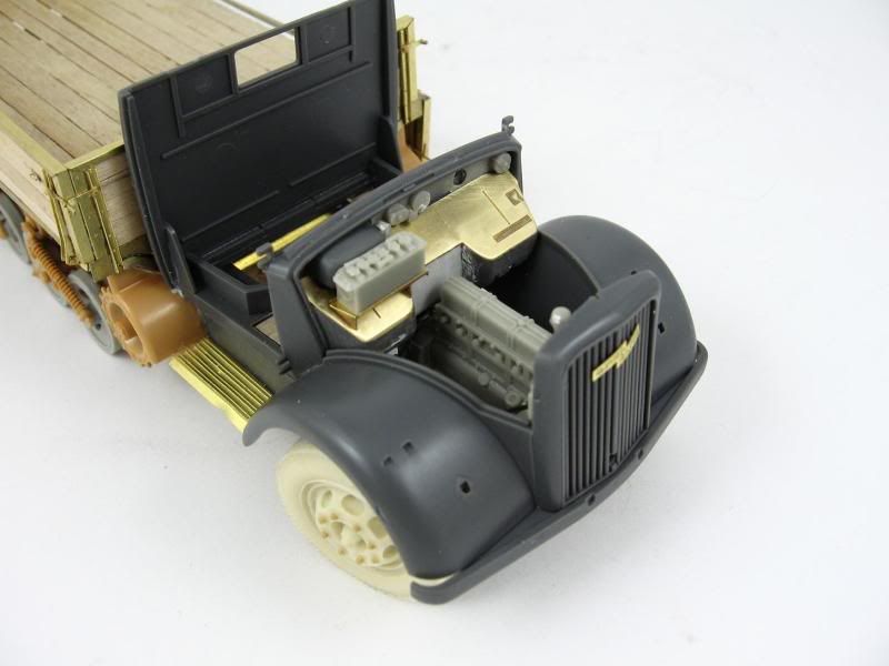

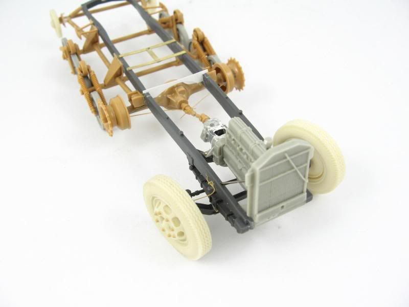

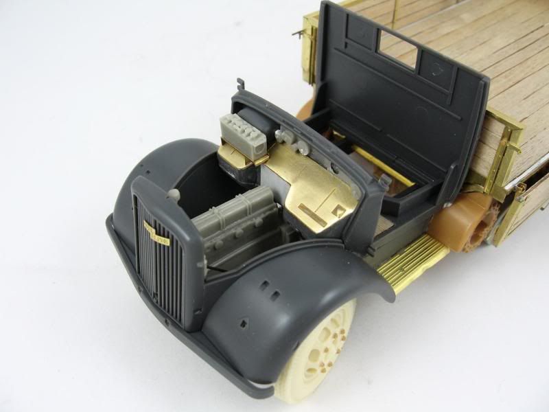

Skubię sobie dalej.
Pod maską pojawiają sę pierwsze detale.
Dodałem blokady burt, uszy do troczenia brezentu, oraz koła napinające.
Niestety skrzynia biegów byłą za krótka, trzeba było dorobić brakujący fragment.

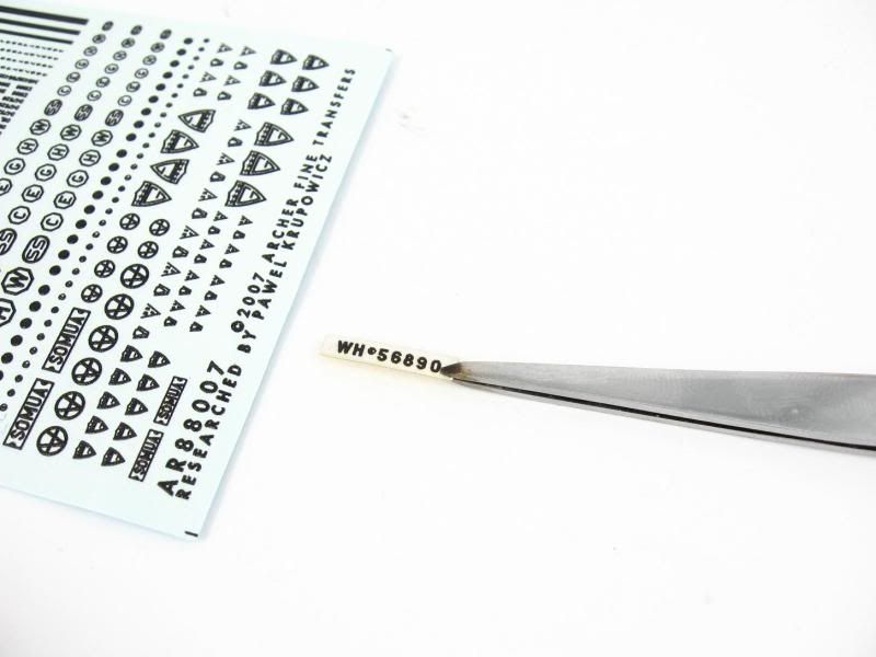

Na koniec zrobiłem sonie tablice rejestracyjne.
Zapraszam!

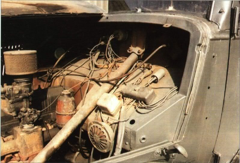

Czy może ktoś posiada jakieś plany elektryki do Opla? Na każdym zdjęciu pojazdu z muzeum przewody biegną zupełnie inaczej, pojawiają się nowe dodatkowe skrzynki, na żadnym nie widziałem akumulatora tam gdzie być powinien ,nie wspominając o tym, że nie mam pojęcia jak go podłączyć, a to zdjęcie mnie dobiło po prostu, jak u licha to podłączyć, co tu jest czym i gdzie biegną te przewody?
Help!

jak interpretujesz brak otworów w kołach jezdnych na tym zdjęciu?
lub http://www.summeroftruth.org/enemy/C10flak.JPG
pozdr,
MN
mnowogro
Posty: 752
Re: [MSZ] Jabo Bezwinger
Postprzez Patterson » piątek, 15 maja 2009, 15:23
A tak, że to inny model. Było kilka rodzajów kół jezdnych. Ten z otworami na moim modelu chyba był najpopularnijszym wariantem. A tak w ogóle na moje oko to na tej fotce to nie Opel, tylko Ford V 3000S
