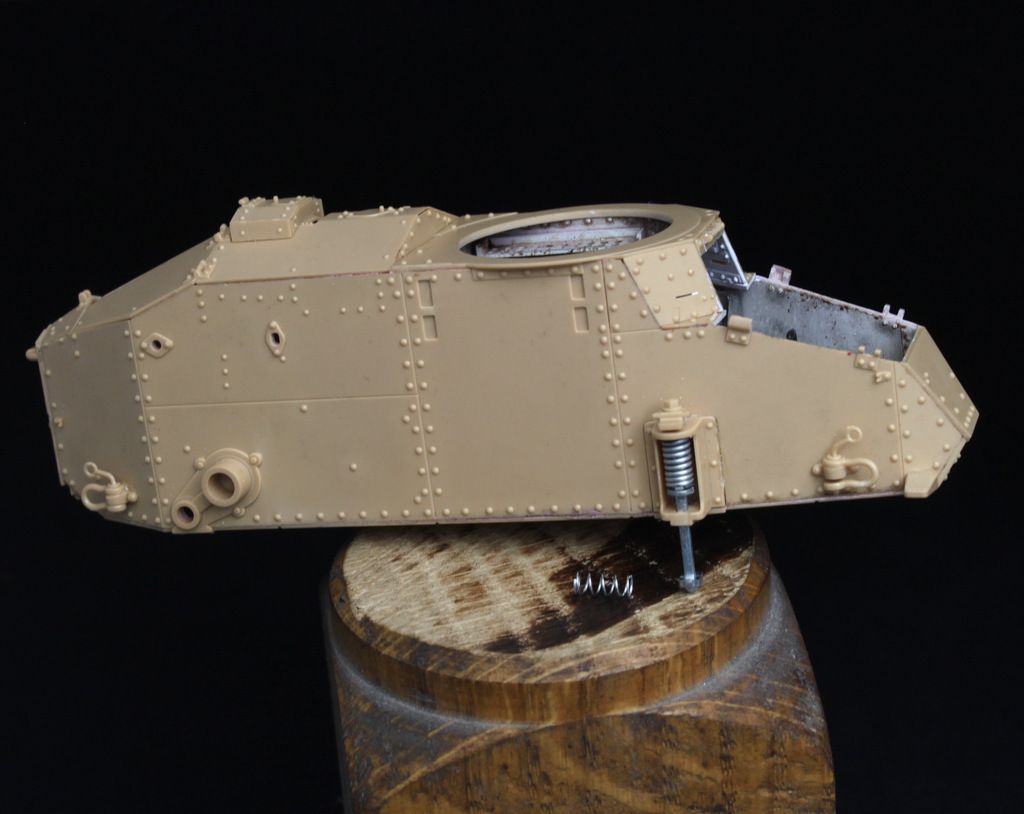

Prosze.
Pod modelem lezy zestawowa.
Nie patrzcie na haki holownicze- w zestawie sa lekko zwichrowane, wiec w niektorych przykleilem tylko jedno mocowanie, zeby po wyschnieciu kleju przykleic drugie, zamiast sie z nimi mocowac i polamac.
O tlumiku wiem Andrzej, widzialem juz na zdjeciach, ze jest odwrotnie niz w I wojennych.
Milo, ze trzymasz reke na pulsie ;-)

Postprzez bigtank » czwartek, 12 listopada 2015, 10:32
Oczywiście, 17stka jest u mnie cały czas na tapecie, więc patrzam gdzie się da :mrgreen: . Akurat miałem na mysli te sprężyny od naciągu gąsienic - te od całej zawieszki są prawie niewidoczne i zdaje się że zrobiłeś ciut za duzo zwojów, ze dwa bym wywalił.... Jeszcze bym obciął te durne kółka od wichajstrów blokady zaczepu. Bodajże na jednym czy dwóch zdjęciach takie cuś widziałem - reszta standartowe w stylu jak na fotkach, w większości bez łańcuszków .... No na dwóch dolnych fotkach naszych FT widać że jest łańcuszek akurat.
Co do wydechów, to tylko najwyraźniej polskie egzemplarze miały rurkę w kierunku jazdy, jakas nasza przeróbka - nie wiem czemu to miało służyć...

Postprzez siara1939 » czwartek, 12 listopada 2015, 12:32
Czyli zwykle rygle na tych szeklach. Zostawie 2, a 2 zrobie na rygle zeby zroznicowac troche efekt.
A zwojow naliczylem 8 na niektorych zdjeciach i tyle zrobilem. Dodatkowo na szlifierce zeszlifowalem troche koncowke drutu na plasko, cos jak w prawdziwych sprezynach. Jakby je postwic pionowo, to stoja- jezeli wiesz co mam na mysli :-)

Postprzez bigtank » czwartek, 12 listopada 2015, 16:33
Siara, 8 zwojów widocznych jest na tej pierwszej sprężynie plus dwa schowane w odlewach (może półtora czy cuś ). Na tych przykadłubowych jest trochę mniej zwojów, zobacz jakie odległości są pomiędzy nimi, w końcu to ustrojstwo troche pracowało w te i nazad w terenie - na fotach kilku różnych renówek wsio widać ;o) . Z rozpędu masz i te przednie sprężynki - łatwo policzyć co i jak ....
Będziesz poprawiał drewniane koła o ile z nimi będzie modello ???

Postprzez siara1939 » czwartek, 12 listopada 2015, 16:51
Wynika ze zdjec, ze mam 0 1, badz 2 zwoje za duzo, ale nie bede tego poprawial. Przymierzylem sponsony i tych sprezyn widac tyle, ile na Twoich zdjeciach- nikt pod model nie bedzie sie zakradal, zeby je policzyc.
Na dlugosc sa takie same jak zestawowe i maja jeszcze troche skoku w razie czego. Zawieszenie nie bedzie pracowalo, a mysle, ze po zabiegach brudzenia podwozia bedzie to praktycznie nie do zauwazenia.
Jedno nie podlega dyskusji- zestawowe sprezynki sa na nic i jakolwiek wymiana ich na zrobione z drutu moze im tylko wyjsc na dobre.
Sprezynki podtrzymujace gorne rolki tez wymienie. Wlasnie jestem na etapie ich tworzenia.
Zawieszenie mam juz prawie skonczone, ale nie bede nic przyklejal dopoki nie pomaluje go.
Tak bedzie latwiej nalozyc 3 kolorowy kamuflaz.
A kola stalowe, bo zestawowe drewniane sa liche.
Dzieki za zdjecia, super sprawa, ze masz takie archiwum.

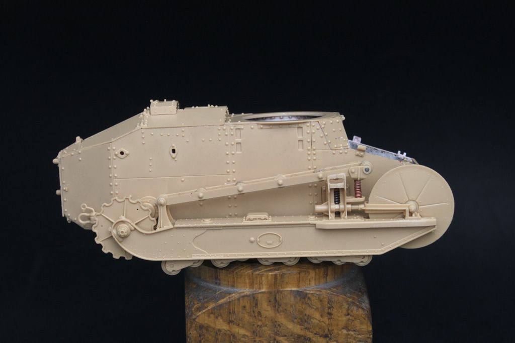

Dzieki Andrzej.
Poskladalem wszystko do kupy, ale nie sklejalem.

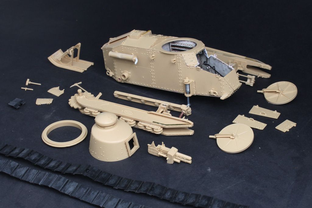

Postprzez siara1939 » piątek, 13 listopada 2015, 12:51
Skonczylem skladanie.
Czas na malunki.

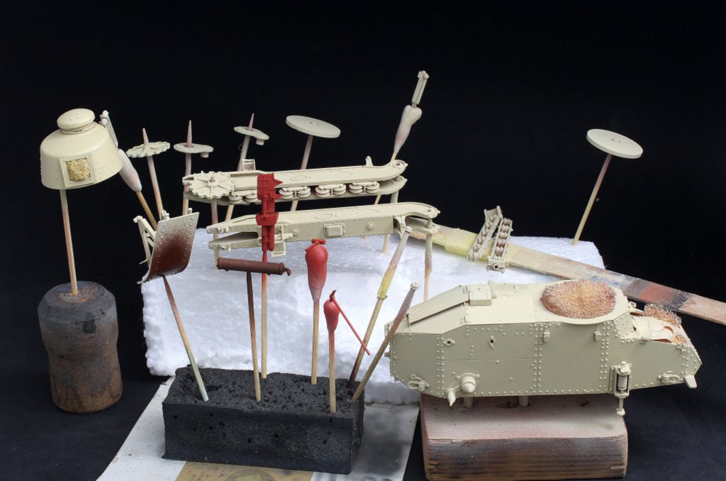

Postprzez siara1939 » piątek, 13 listopada 2015, 18:22
Jade z koksem, poki mam czas modelowac.
Polozylem podklad do plastikow z samochodowego w kolorze brazowym zmieszany z kilkoma kroplami rozcienczalnika toluenowego.
Nastepnie najjasniejszy kolor kamuflazu.
Zakupilem farby Lifecolora do pojazdow polskich wrzesnia, ale jakos nie podobal mi sie kolor szaro- piaskowy. Za ciemny jak na moj gust.
W czystej buteleczce zmieszalem bialy i buff od Tamiya z kilkoma kroplami wspomnianego szaro- piaskowego od Lifecolora.
Do mixu dodalem do konsystencji rozcienczalnika do akryli z AK i kilkanascie kropel lakieru blyszczacego.
Wnetrze wiezyczki oczywiscie pomalowalem najpierw na bialo.
Tlumik i dol czesci ogonowej pomalowalem ciemna rdza z Lifecolora.
