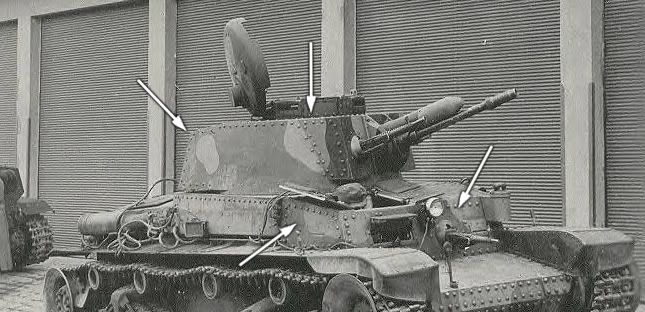

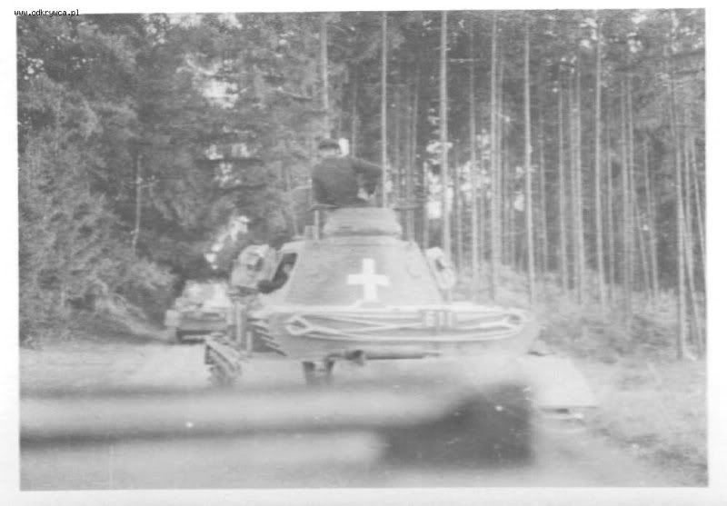

Burdel mam na dysku więc na razie na szybko te, które wkleiłem już kiedyś. Z tego co pamiętam to mam jeszcze kilka z września z wyraźnie widocznym kamuflażem. Mariusz, te kolory (szary i brąz) na szarych fotografiach wyglądają praktycznie identycznie. Dodaj do tego warstwę kurzu i masz jednolite malowania...

Nie da się ukryć, że widać.
Pytanie jak często to było stosowane.
Na 35t (jesli to nie cienie słupa lub czegoś innego) są wyraźnie odcięte.
Na pozostałych naniesione swobodniej natryskiem.

Akurat 35t może tu nie jest rewelacyjnym przykładem. Moim zdaniem kamuflaż na nim jest bezdyskusyjny - pytanie tylko, czy przypadkiem to nie jest jeszcze pozostałość po czeskim malowaniu.

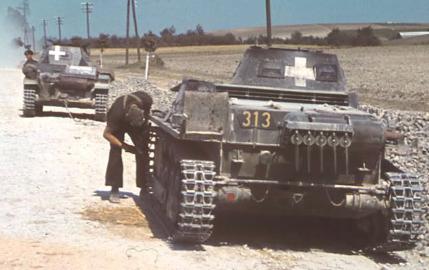

Skoro mowa o kolorach to obejrzyjmy fotki kolorowe.
(Pochodzenie nieznane, użyłem tylko fragmentów, podbiłem kolory)
Przykład oczywisty. Kamo Czeskie wielobarwne. Dobrze widoczne różnice:
Przykład, gdzie cień może zmylić. Tłumik jest ewidętnie brązowy:

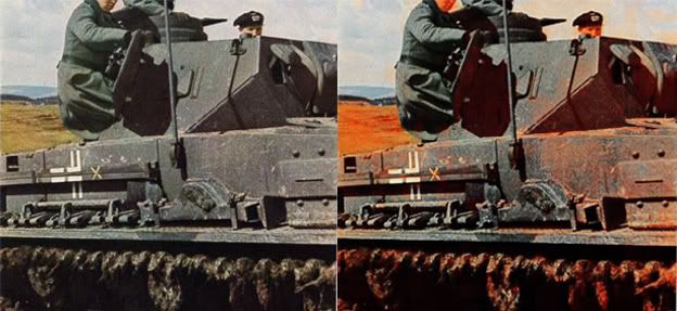

Przykład słabo widocznego kamo. Po prawej silnie zwiększony parametr „saturation”:
W wersji czarno-białej to kompletnie nie ma różnicy :-)
Na tym zdjęciu nie widać kamo:
