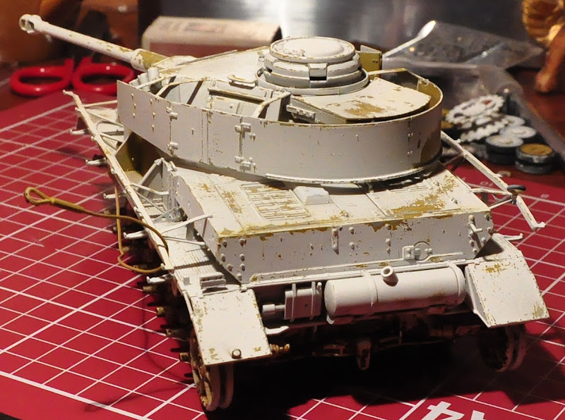

Chciałem pocieniować większe powierzchnie - jednak stwierdziłem, ze i tak, i tak nie będzie to widoczne. Lepiej pobawić się w cieniowanie już białego kamuflażu. Dziś ostatnie czytanie - różnych for i opinii na temat lakieru, później wizyta w Rossmanie i ok 13.00 pierwsze nałożenie lakieru.
Czytałem, ze ilość - a raczej grubość warstw decyduje o stopniu odprysków.
1 warstwa - odpryski bardzo małe, jednak w przypadku zbyt cienkiej warstwy - odpryski niemożliwe do wykonania.
Dlatego zdecydowałem się położyć dwie warstwy lakieru.

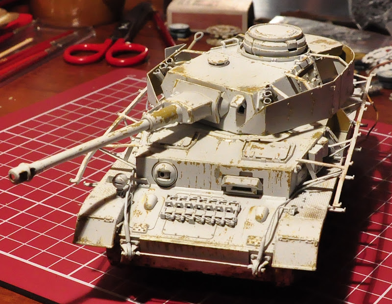

Dziś kupiłem lakier do włosów :)
Nałożyłem przy pomocy aerografu na model, odczekałem aż wyschnie (jakieś 20min) i nałożyłem następnie białą farbę.
Po godzinie - może dwóch, zacząłem skrobać i mazać - i niestety, muszę przyznać, że w momencie moczenia i tarcia pędzlem schodziła mi również farba dunkelgelb. Albo zbyt krótki był czas jaki dałem na wyschnięcie dla farby dunkelgelb (i tak to było ze trzy dni), albo lakier jaki kupiłem jakoś musiał zareagować z farbą, na jaką go kładłem.
Efekty najbliższe moim oczekiwaniom dawało skrobanie skalpelem oraz patyczkiem bambusowym zaostrzonym na jednym z końców - przy czym, patyczkiem skrobałem po uprzednim go zamoczeniu - a skalpelem skrobałem na sucho. W obu przypadkach ładnie farba schodziła z rantów.
Nie chciałem uzyskać efektu schodzenia kamuflażu płatami - chciałem jedynie wytrzeć go delikatnie. Na rantach, w miejscach obcierania przez linę itp.
I tak uważam, że zbyt mocno zmasakrowałem pojazd.

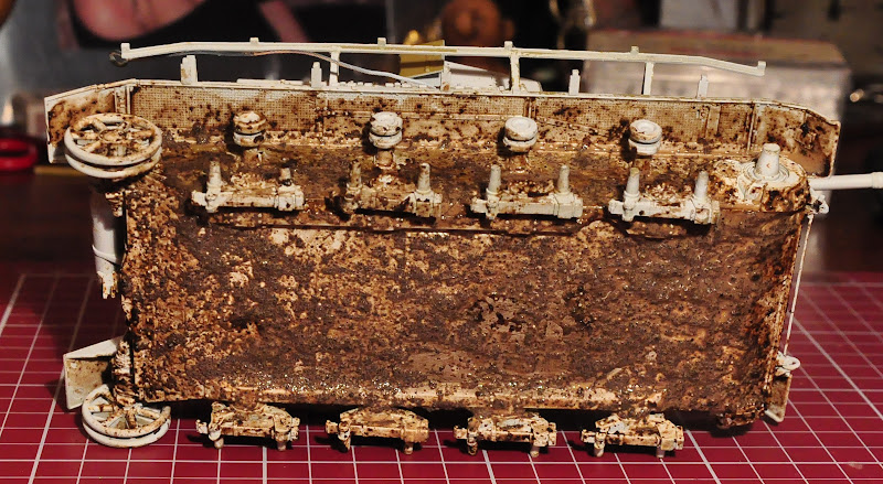

No i druga czynność - to błoto na spodzie pojazdu.
Posłużyłem się klejem wikol rozwodnionym do konsystencji śmietany, wymieszany z kawą mieloną.
Czekamy do jutra - kiedy to pouzupełniam braki podkładu dunkelgelb, oraz zabiorę się za wash.

Postprzez bimberoman » środa, 3 sierpnia 2011, 09:00
Ludzie nie marnujcie kasy na lakiery do włosów. Sidoluxem jakimś tam do podłogi zabezpieczaj - jak wyschnie to nawet szczotką do paznokci przy tarciu przez pół godziny kawałek farby nie odpadnie. Wiem bo czyściłem z błota mojego KV i farby nic nie zeszło, a błoto klejone było na wikol i schło na modelu z pół roku. Także było dużo ostrego szorowania. Na moje nie ma nic lepszego od Sidoluxa. Nanoszę pędzlem i czekam aż wyschnie.

Postprzez klajus » środa, 3 sierpnia 2011, 09:05
Frozzer napisał(a):Po godzinie - może dwóch, zacząłem skrobać i mazać - i niestety, muszę przyznać, że w momencie moczenia i tarcia pędzlem schodziła mi również farba dunkelgelb. Albo zbyt krótki był czas jaki dałem na wyschnięcie dla farby dunkelgelb (i tak to było ze trzy dni), albo lakier jaki kupiłem jakoś musiał zareagować z farbą, na jaką go kładłem.
Następnym razem spróbuj zabezpieczyć kolor bazowy jakimś bezbarwnym lakierem emaliowym.
Ja stosuje Humbrola.

Postprzez bimberoman » środa, 3 sierpnia 2011, 10:26
Ale błotko jest rewelka - prosto wykonane i świetnie wygląda. Jest takie... mokre. Aż bym się z chęcią w nim potaplał.

Postprzez Patryk » środa, 3 sierpnia 2011, 10:31
Utrudniasz sam sobie prace robiąc na tym etapie błoto. Ani pożniej model w łapska wziać. Będzie nie wygodnie operować przy dalszych etapach.
Co do odłażącej farby było malowac farbami Tamiya i by nic nie odpadło. :P

Postprzez Frozzer » środa, 3 sierpnia 2011, 11:43
Patryk napisał(a):Utrudniasz sam sobie prace robiąc na tym etapie błoto. Ani pożniej model w łapska wziać. Będzie nie wygodnie operować przy dalszych etapach.
Tu Się nie zgodzę - błoto jest suche (na zdjęciach jest jeszcze mokre) jednak dziś wikol wysechł i błoto nie brudzi rąk, nie odpada, poza tym będzie malowane aerografem - co je dodatkowo utrwali.
Farb Tamiya nie testowałem - trzeba będzie kupić następnym razem na próbę.

Postprzez author21 » środa, 3 sierpnia 2011, 13:58
Ja błoto tak utrwalam , że nic nie schodzi - np sidolux, bezbarwny mat itp. Każdy model tak robię, że palcami nie zetrzesz. Można spokojnie, nawet umyć z kurzu po latach.

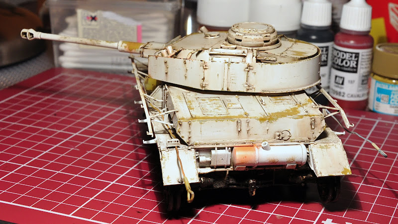

Postprzez Frozzer » czwartek, 4 sierpnia 2011, 01:14
Kolejny etap - model po łoszu.
Użyłem brązu van dyck firmy Talens rozpuszczonym we white spirit polskiej produkcji - Egit.
Zaczynam domalowywać detale, poprawiać kontury, no i uzupełniać braki w oporządzeniu.
Również pomalowałem błoto - czekam aż przeschnie i pobawię się nieco pigmentami.

Postprzez Ostach » czwartek, 4 sierpnia 2011, 07:38
Wygląda bardzo fajnie :) Może olejami jeszcze trochę popracujesz?
Rolek nie malowałeś jeszcze czy o co chodzi?
