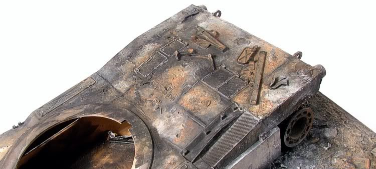

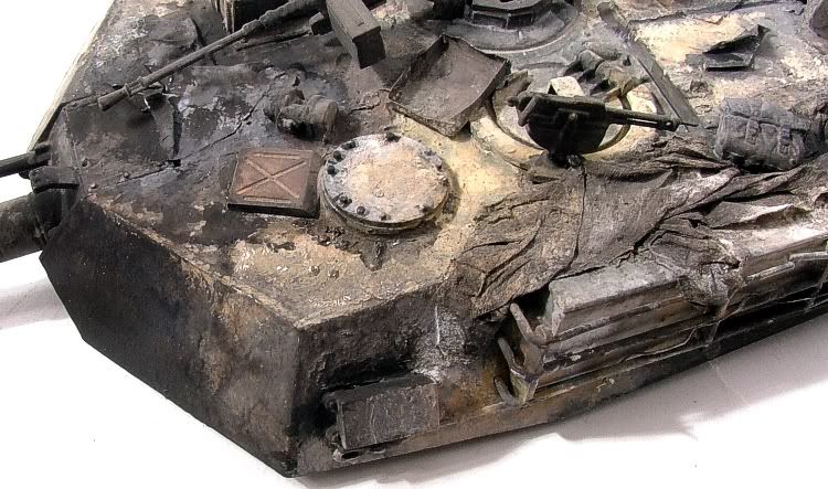

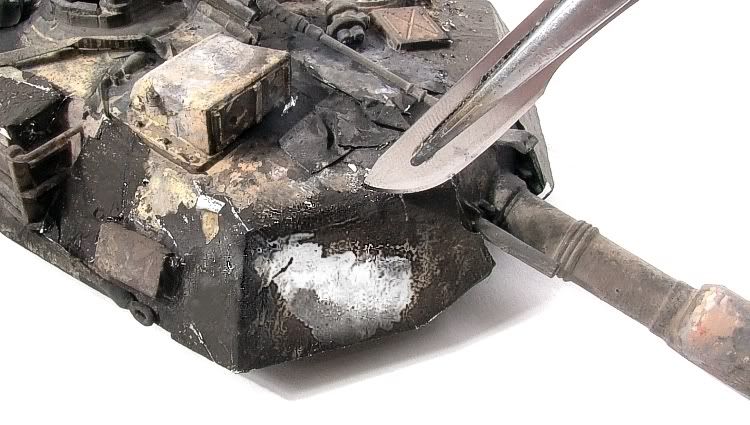

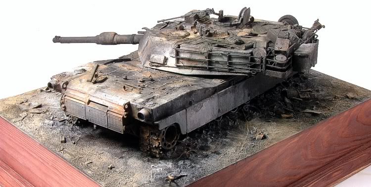

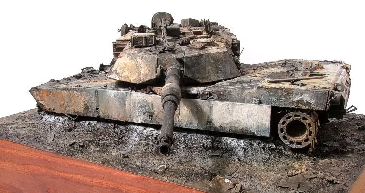

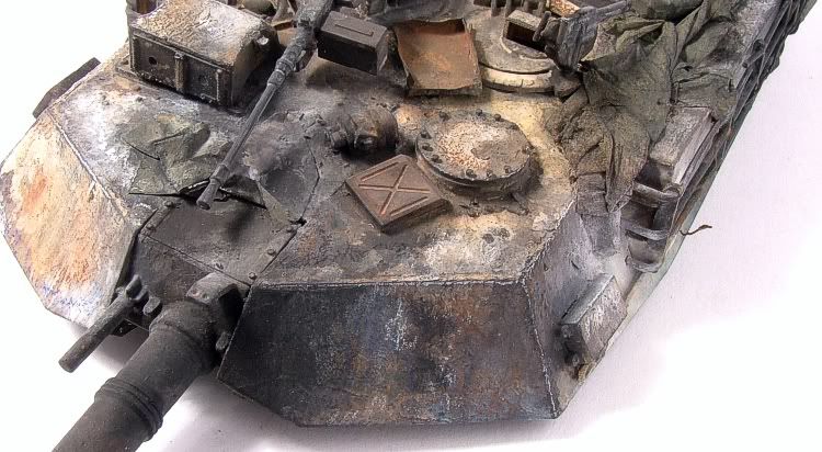

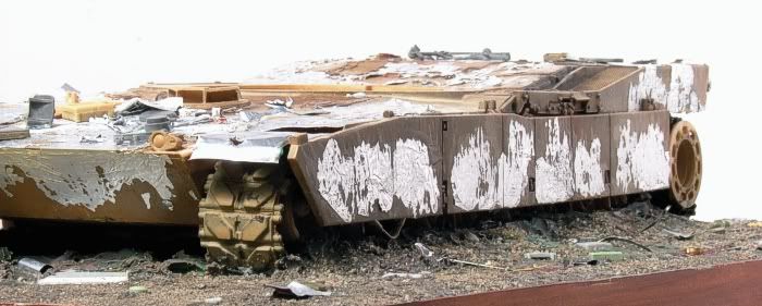

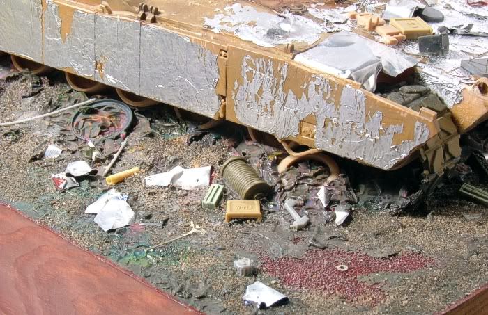

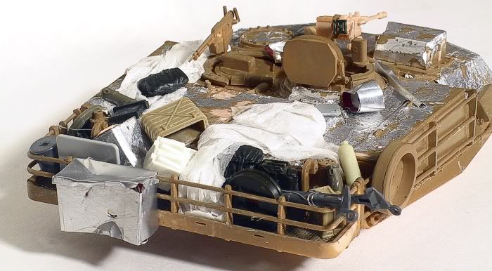

Farba oryginalna będzie..tank dawno temu miałem już pryśnięty aerografem na piaskowe kamo. Wymalowałem więc nieregularne plamy (taką biedronkę jak niektórzy modelarze to nazywają) humbrol-61, 87, 118, czarny Revell -8, biały 34. Na te świeże malowanie nakleiłem folię klejem do decoupag’u z dodatkiem werniksu pękającego, mocno przyciskając. Poskrobałem aluminiową folię w strzępy i dziury, teraz robiła ona za maskol.
Pogadałem sobie z Kamilem o jego wagonie, który ostatnio wykonał, ten wagonik jest tak wymalowany jakby autor zrobił go z prawdziwie skorodowanej blachy-bajkowo porostu. Facet powiedział mi, że malowanie zrobił sobie z proszkowego pigmentu.

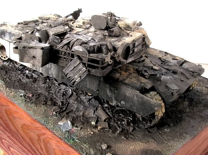

No to ja wierzch swojego modelu jak i wieżę pomalowałem właśnie w ten sposób. Czarną farbę i pigment mieszałem też z farbą białą, bardzo ciekawie to imituje sadzę. Po wyschnięciu żadnym specyfikiem tego nie utrwalałem. Nożykiem zdarłem folię- maskol (paluchy sobie przy tym poczerniłem) w tych miejscach gdzie tą „biedronkę” wcześniej robiłem, kolory się między sobą trochę pomieszały - no i tak wyszło. Oczywiście malunki jeszcze do korekty jakiejś by wyróżnić kocyki tam leżące i kilka jeszcze śmieci. Dopiero wtenczas tą sadzę jakimś alkoholem zaleję by łap nie brudziła.

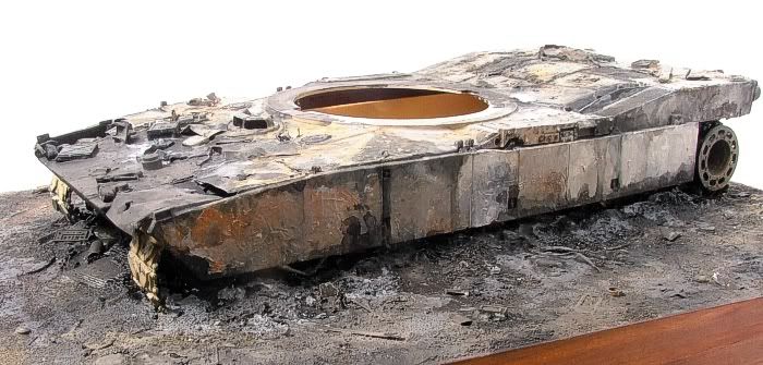

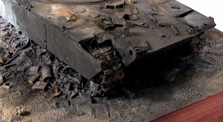

Brak słów uznania dla warsztatu Kolegi. Pozwolę sobie na chwilę wrócić do tematu zawieszenia. Ono wcale nie było (jest) słabą stroną Abramsa. Praktycznie w przypadku każdego pożaru wewnątrz kadłuba (a tu chyba taki wystąpił) następowało wyżarzenia wałków skrętnych co skutkowało osiadaniem całego kadłuba.

Mam jeszcze kilka pojazdów do zepsucia i to zrobię...(naleciałości z dzieciństwa)
Ja pamiętam doskonały pokaz dioramki „Miecz Babilonu” warsztat doskonały. Miło mi słyszeć..tak też potem, podczas przygotowywania kółek przypuszczałem, że wałki poszły na proszek.
Zostały gąski do poprawienia..pojazd do upudrowania jakimiś proszkami, dodać nico więcej sadzy by czerń pogłębić, zalać specyfikiem dla kontrastu ożywienia i do galerii.

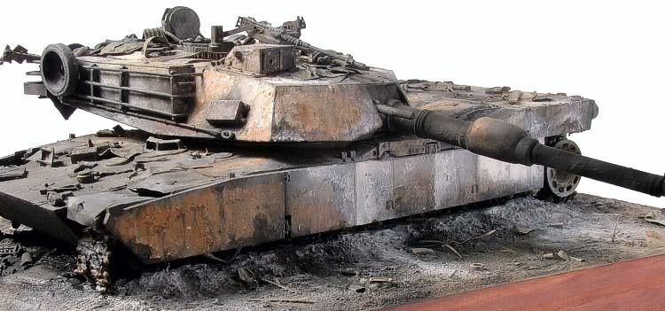

Koniec malowania emaliami.
Suchymi pastelami oraz kredkami malowanie poprawiłem, psiknąłem specyfiku w aerozolu (fiksatywą do pasteli) by ten puder utrwalić, jeszcze jakąś blaszkę z nazwą modelu wykonam i..finał.
