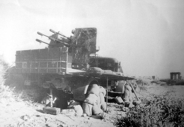

W panzerwrecksach jest zdjęcie Blitza Allrada z vierlingiem ale to pewnie jakaś późnowojenna prowizorka. Mnie się wydaje że taka kombinacja miała po prostu kłopoty ze statecznością i cięższy truck był w tym względzie lepszy. Na Oplach Maultierach montowano flaka 3.7 cm a taka armata też miała "kopa" i to może większego.

No pewnie na koniec wojny to się nikt nie martwił o ciężarówkę, a co do 37 to ma mniejszą znacznie szybkostrzelność więc problem mniejszy z stabilizacją ale nawet w 4500 dodawane były wsporniki do stabilizacji... no i konstrukcja solidniejsza...

Marek Barański napisał(a):W panzerwrecksach jest zdjęcie Blitza Allrada z vierlingiem...

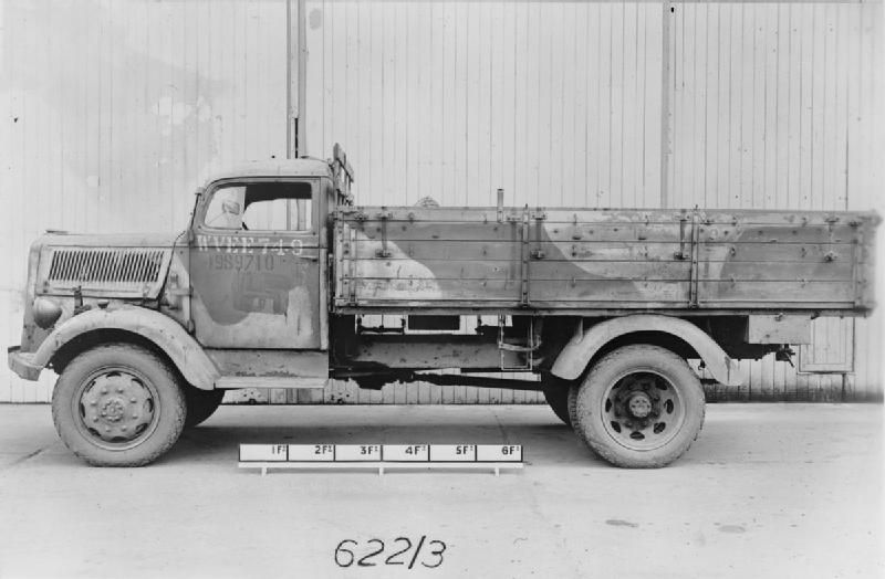

O tę fotkę chodzi?:

To akurat z tego co kojarzę jest MB L4500, jest zdaje się druga fotka od przodu.

MB L4500 ma podwójną rame z tego co widze

Rama jest zwyczajna , podłużnice z ceowników na tym dwie długie dechy/kantówki i poprzeczne podpory paki tez z drewna na łączeniach wzmocnione blachą. Opel z tymi stalowymi profilami pod paką jest dość oryginalny wśród innych ciężarówek.

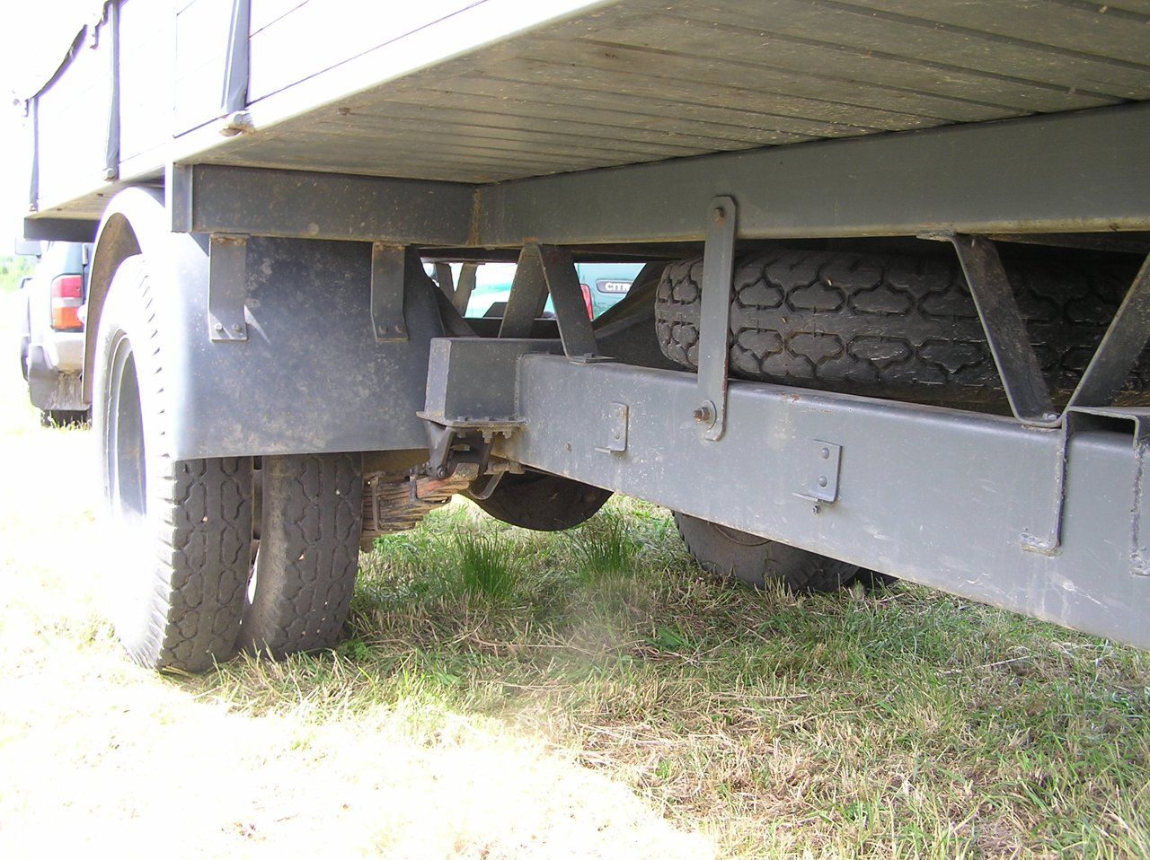

Postprzez Fahoo » sobota, 15 sierpnia 2015, 20:05

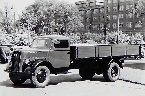

MB
a na tym foto widac wzmocnienie pod skrzynią w MB

Postprzez Greif » sobota, 15 sierpnia 2015, 23:51
yyy ale to nie jest żadne wzmocnienie tylko normalne mocowanie skrzyni. Podłużnice wzdłuż ramy mocowane za pomocą śrub i podkładek (płaskownik z otworami) .

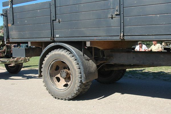

Postprzez Fahoo » niedziela, 16 sierpnia 2015, 10:13
tak czy siek to jest wzmocnienie skrzyni ładunkowej żeby nie pękała
tu tego wzmocnienie nie ma co gadać brak

Postprzez Greif » niedziela, 16 sierpnia 2015, 11:19

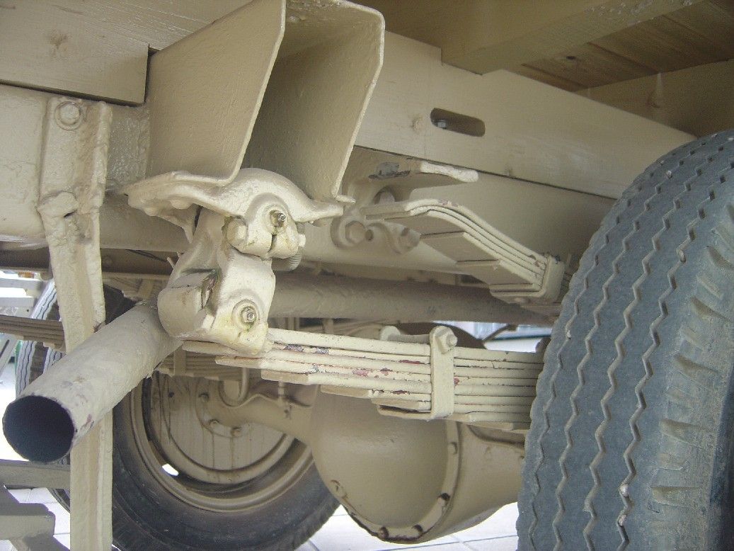

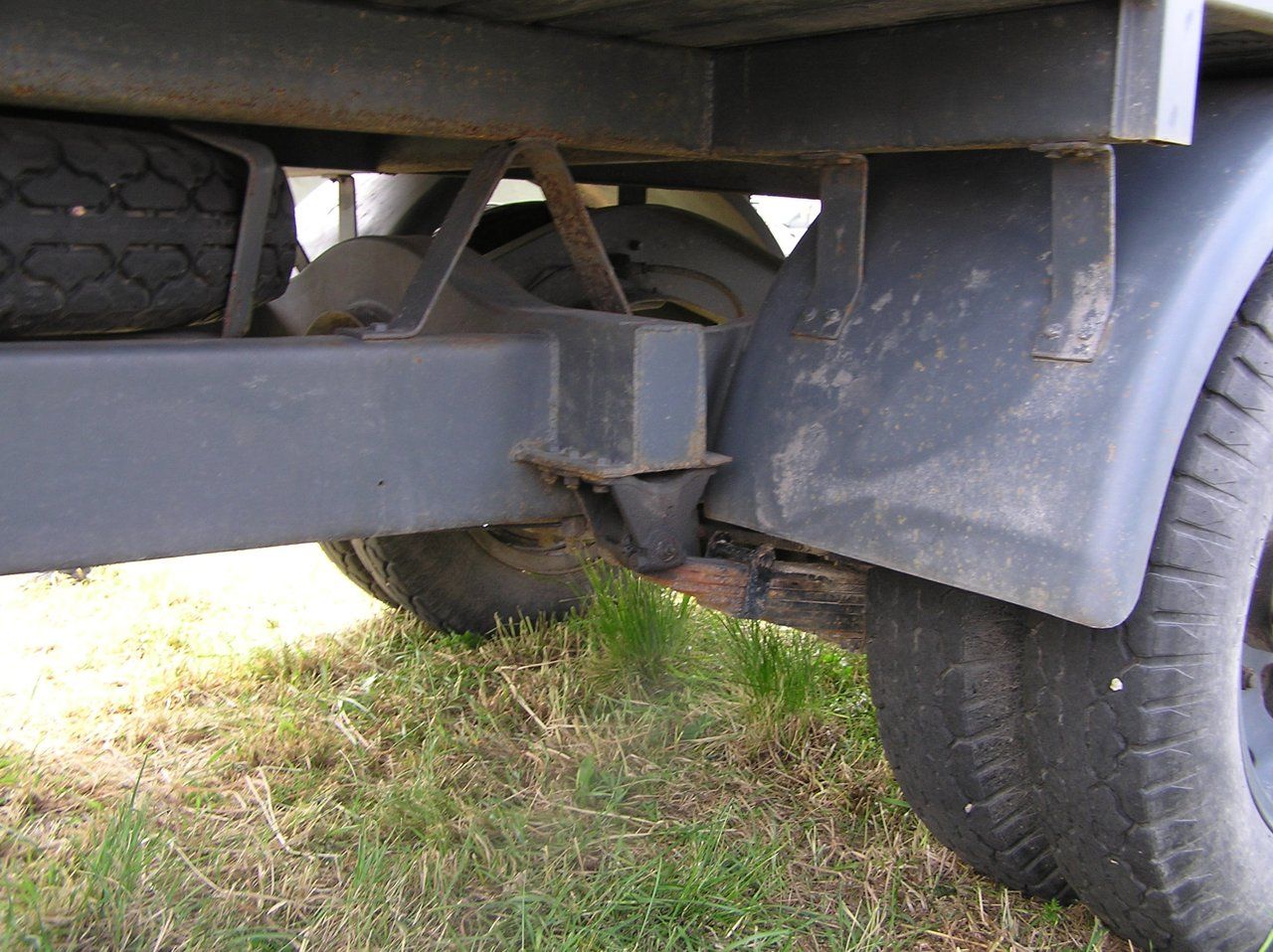

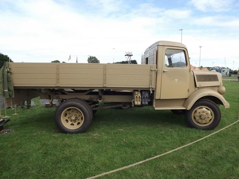

bo w oplu było kilka rozwiązań mocowania skrzyni... tak na szybko
Obrazek Obrazek Obrazek Obrazek Obrazek Obrazek Obrazek Obrazek
to co zaproponowała Tamiya jest jak najbardziej ok więc nie wiem w czym masz problem? W tym systemie mocowania nie ma żadnych dodatkowych wzmocnień, pojawiły się one dopiero w późniejszym okresie produkcji ze względu na "zdolności" żołnierzy- czyt. przeładowywanie ciężarówki do granic możliwości :D
