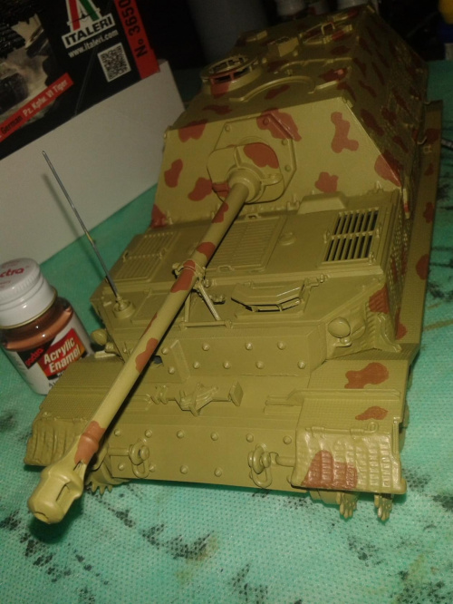

Przyczajony Tygrys, ukryty Słoń. Pierwsze warstwy kamuflażu :)
