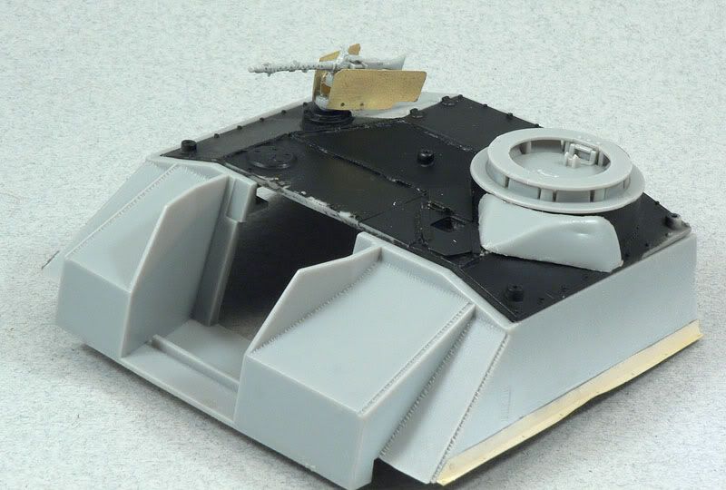

Postprzez Adam Obrębski » piątek, 28 sierpnia 2009, 17:41
Plastik... wiem, że nie są za faje, dlatego rozwaliłem wszystko i robie jeszcze raz... może choć troszke lepiej będzie, ale cudów się nie spodziewam :-/

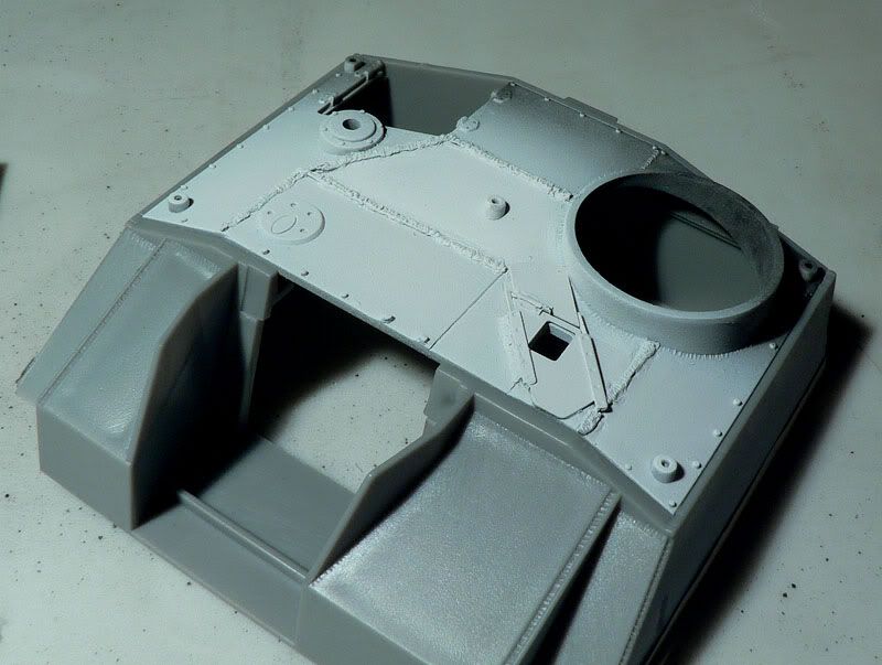

Postprzez Adam Obrębski » piątek, 28 sierpnia 2009, 20:00
Podejście nr. 2
Nadal wygląda to jakby spawał jakiś pijany rusek w dodatku używając chyba zapalniczki i dezodorantu... oszpeciłem sobie model dostatecznie, nie mam zamiaru już w to brnąc bo mam wrażenie, że będzie tylko gorzej z każdym następnym razem... muszę zapamiętać, żeby nie wydziwiać bo tylko sobie szkodzę :-/

Postprzez Patryk » piątek, 28 sierpnia 2009, 20:19
Adamie ,a czym wyciskasz spawy?
Ja używam wykałaczki ,lub igły i wychodzi dużo subtelniej. Wpływ może mieć rownież polistyren z ,którego robisz spaw. Świetnie nadaję się do tego plastik Tamki. :mrgreen:
ps. Spróbuj właśnie wykałaczką i użyj cieńszego pręcika powinno wyjść dobrze.

Postprzez Strug » piątek, 28 sierpnia 2009, 21:20
Te spawy wciąż wyglądają jak obszyte barankiem.
Zdejmij je.

Musiałeś mieć mimo wszystko za gruby patyczek. Spróbuj z cieńszym.

Postprzez Adam Obrębski » piątek, 28 sierpnia 2009, 23:02
Ja myślę, że powierzchnia jest już tak "poraniona" tymi wszystkimi zabiegami, że nie pozostaje mi nic innego jak myśleć nad tym jaką wielką szmatę nałożyć, żeby to zamaskować... Wyrzuciłbym do kosza ale mi szkoda 100zl :/
Generalnie jestem zły, że popsułem niezły model... Szoruję już trzecią godzinę chyba - na mokro, na sucho i te skazy, których dopuściłem się przy przeróbkach, spawaniu etc. nie chcą zejść... chyba jednak kosz go czeka, nie ma co się oszukiwać...

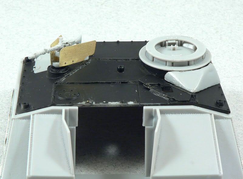

Postprzez Adam Obrębski » sobota, 29 sierpnia 2009, 07:20
Kuba Plewka napisał(a):Adam, ja nie rozumiem co poszło nie tak w spawaniu.
To proste:
[1] Bierz ramkę plastiku z modelu
[2] Nad zapalniczką/zapałką rozgrzej ramkę i wyciągnij ją tak, żeby była cieniutka jak docelowy spaw;
[3] Klej na nitro/aceton/tamiya thin odcinki wyciągniętej ramki tak, jak mają przebiegać spawy;
[4] Zmiękcz ułożony spaw tym co wyżej i pensetą, igłą, wykałaczką gnieć w nim fakturę.
I włala. Powinno być idealnie.
Kwestia grubości ramki, już doszedłem do takiego spawu, który byłby ok, ale potem prysnąłem podkładem, żeby zobaczyć jak to wygląda i się przeraziłem... czy to podczas zdejmowania poprzedników, czy to podczas usuwania starej osłony celownika omsknie się parę razy narzędzie... skaza jest niezauważalna, ale pod satynowym lakierem wygląda strasznie... od 20-24 szlifowałem drobnym papierem ściernym i generalnie jest kaplica...

Postprzez Adam Obrębski » poniedziałek, 31 sierpnia 2009, 20:00
bartek72 napisał(a):Zapomnieliście o jeszcze jednym sposobu robienia spawów (dla mniej zdolnych, czyli jak znalazł dla mnie :lol: ).
Aber robi fototrawione linie spawów, różne szerokości. Wycinasz, naklejasz i tyle. :mrgreen:
Właśnie ten produkt muszę zakupić... ciekawe tylko jak z wydajnością...
A ja sobie odpocząłem przez łikend i dzisiaj zacząłem się bawić w akcję ratunkową, szpachla lała się gęsto, jak widać jeszcze trochę się poleje, ale najważniejsze, że część baboli, rys etc. już nie jest tak widoczna... musicie mi uwierzyć, że było o wiele gorzej...
Pytanko z serii głupich: Czy debonder zmyje mi także nadmiar dobrze już zaschniętego CA, czy działa on tylko skutecznie na stosunkowo swieżym spoiwie?
