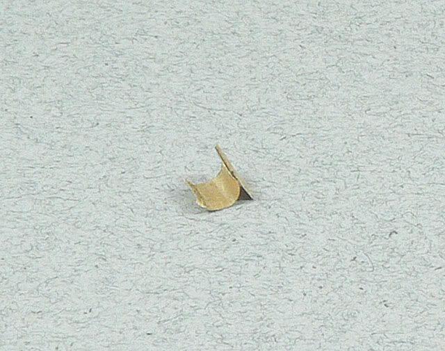

Problemem z ktorym nie mogę sobie poradzic w tej chwili jest "tył" jarzma...

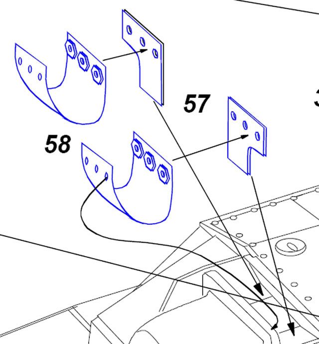

W instrukcyji stoi takowo:
Zrobiłem takiego pipka
I przykleiłem w tym miejscu (różowy), no, moze troszkę niżej, tak żeby się opierało na "mechaniźmie" podnoszenia działa.
Ale coś mi nie pasowało totalnie i odkleiłem, popatrzyłem na zdjęcie...
i dalej nijak wiem jak to przykleić... w ogóle ten element nie przypomina mi tego co jest na fotogramie...
W ogóle zacznijmy od podstaw i chciałbym się dowiedzieć do czego to służyło (mam pewne podejrzenia, ale się ośmieszał na wszelki wypadek nie będę ;o) ), a potem będę wdzięczny za jakąś pomoc przy przylepieniu tego, szczególnie chodzi o ten element od strony kadłuba. A może w ogóle go przyklejać nie trzeba i działo będzie dalej wertykalnie się ruszało?

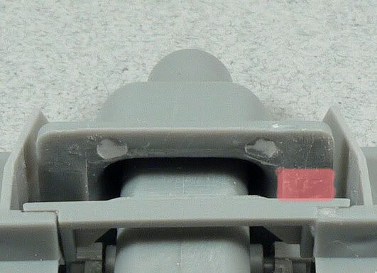

Te elementy (łącznie cztery) pozwalały zamocować osłonę jarzma działa do jarzma.
W rzeczywistości były nieco grubsze, niż to Aber sobie wymyslił i chyba lepiej byłoby to wykonać z jakiejś płytki plastiku odpowienio zagiętej.
Ewentualnie w zestawie jest taki element imitujący pokrowiec rozpinany między osłoną jarzma a płytą nadbudówki, to zakryje elementy widoczne na zdjęciu.

Kuba Plewka napisał(a):Te elementy (łącznie cztery) pozwalały zamocować osłonę jarzma działa do jarzma.
Znaczy się w Dragonie? Byłoby to wybawieniem dla mnie, ale niestety nie zanotowałem obecności "harmonijki" :/ A moja ingerencja może być różna, ale chyba będzie potrzebna bo robienie tak małej plastikowej części byłoby masakrą ;)

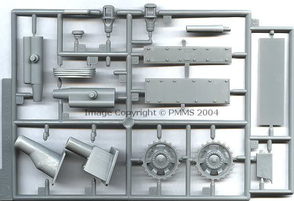

http://www.perthmilitarymodelling.com/r ... dr9058.htm => jednak troszkę się różnią te dwa modele.

No to była ta ramka:
Nie ma u Ciebie?

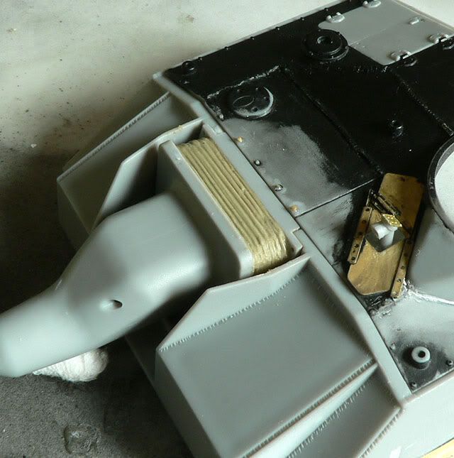

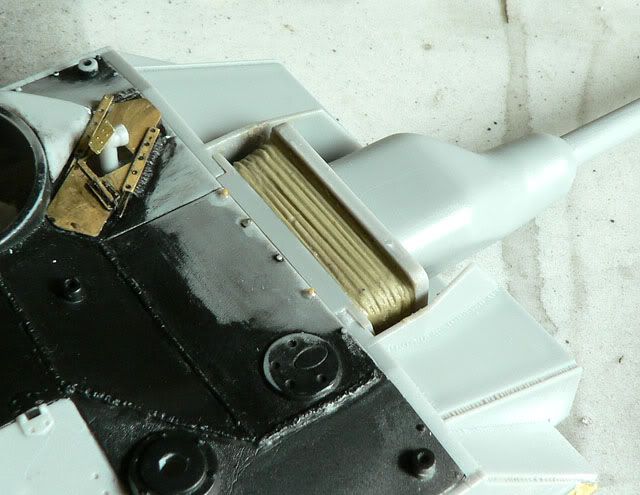

Wymajstrowałem coś takiego:
Zależałoby mi Panowie na szybkiej opinii co o tym sądzicie, żebym w razie czego mógł to zdjąć nim wyschnie na kamień.

Postprzez Kuba P. » niedziela, 6 września 2009, 19:54
No chyba jest OK, na pewno lepsze jak ten element Dragona.
Nie wiem czy nie za mocno poskładana ta harmonijka ale wygląda w miarę OK.

Postprzez Mariusz 72 » czwartek, 10 września 2009, 19:45
Ne wiem jak to wyglądało w oryginale ale sprawia dobre wrażenie.

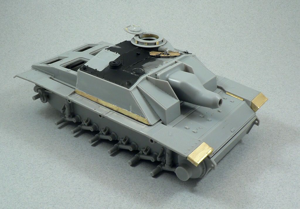

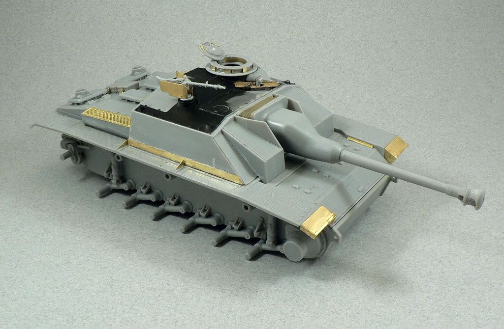

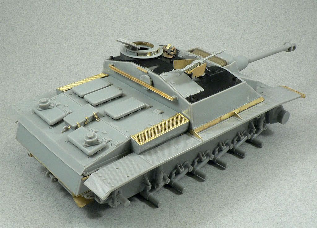

Prace poszły trochę do przodu, trochę walą po oczach te kątowniki jednak, myślałem, że wygląda to ok, ale oko ludzkie zawodne :-/ Aber też jakby nie zanotował pochyłu płyty nadbudówki i też te wsporniki wyszły koślawo, ale mam już chyba pomysł jak z nimi zawalczyć tak, żeby mi to pasowało. Zresztą błotniki to chyba dość wrażliwe stworzenia to i wszystkie wsporniki mogły sie wykoślawić, a przynajmniej mam nadzieję, że tak jest/mogło być ;o) . Dumny za to jestem ze skrzynki na płycie silnikowej :mrgreen:

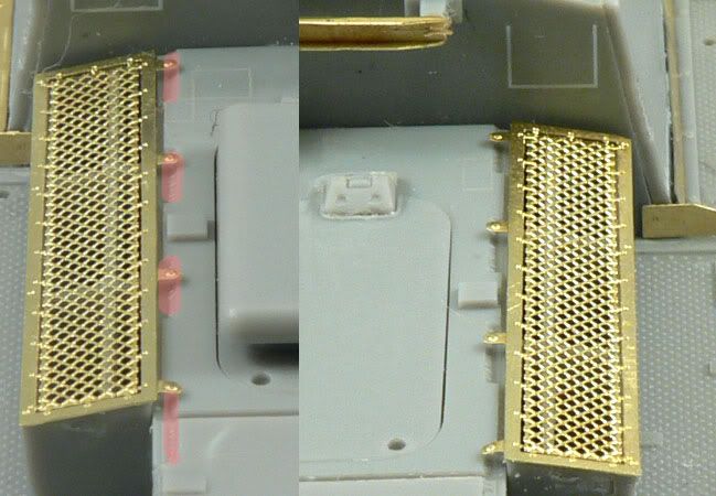

Niepokoi mnie jedna rzecz... mocowanie siatek, a raczej płyty silnikowej. Na żadnym zdjęciu oryginału nie mogłem dojrzeć tych "wcięć" i spawów... to tak ma być, czy to zaklajstrować?

Adam Obrębski napisał(a):Niepokoi mnie jedna rzecz... mocowanie siatek, a raczej płyty silnikowej. Na żadnym zdjęciu oryginału nie mogłem dojrzeć tych "wcięć" i spawów
Raczej powinieneś się martwić, że chyba masz za wysoko wklejone wloty powietrza. Mocowania siatek lewitują w powietrzu.
