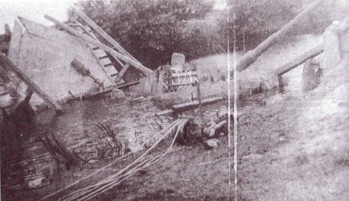

Tak tylko 301 nie jest z tej jednostki - tylko zasobnik pochodzi z czołgu 507 patrz wątek na TIF
Przy okazji w TIC jest zdjęcie 321 z prawej strony (pod którym załamał się mostek), gdzie widać założone gąsienice na wieży.

Postprzez Marek Jaszczołt » niedziela, 31 października 2010, 21:52
Marek Jaszczołt napisał(a):Przy okazji w TIC jest zdjęcie 321 z prawej strony (pod którym załamał się mostek), gdzie widać założone gąsienice na wieży.
Tak to wygląda - wóz z tego samego plutonu:
