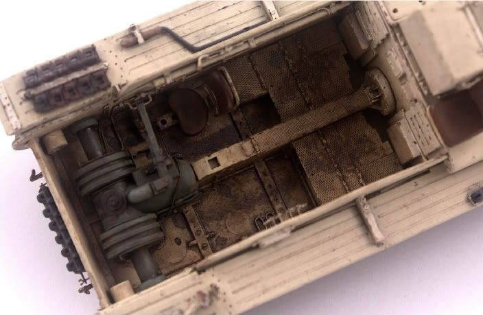

Witam,
Cały czas coś robię, chociaż prace posuwają się powoli.
Rozpocząłem pracę nad wnętrzem pojazdu.
ze względu na to iż w późniejszym czasie nie będzie prawie widać przekładni zrobiłem kilka zdjęć :
Tomek Rojek

Postprzez Korowiow » sobota, 23 lipca 2011, 21:58
Małe uzupełnienie raportu z frontu robót.
Takiego brudasa sobie wymyśliłem :

Postprzez ROMAN » sobota, 23 lipca 2011, 22:25
... i bardzo fajnie to wygląda, Gąbeczką bym jeszcze ten most delikatnie obił.

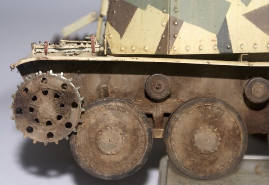

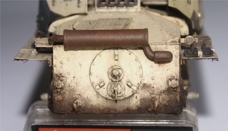

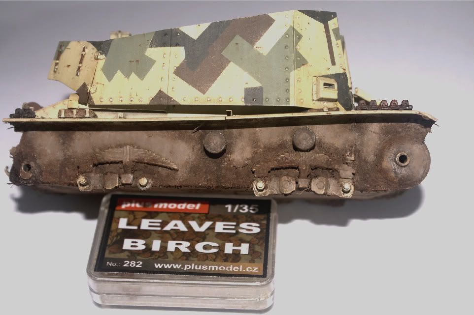

Postprzez Korowiow » środa, 27 lipca 2011, 16:15
Trochę popracowałem nad spodem pojazdu.
Skoro w środku brudas to i na zewnątrz - inspiracją jest dla mnie i na zawsze pozostanie Stug III G Sergiusza Pęczka :
Bez kół
Tył
Poligon doświadczalny stanowiła płyta podłogowa wanny od spodu - i tak nikt tam nie zagląda, chyba
I z kołami
Koła trochę bliżej
Co sądzicie o tym błocie jest ok ?
PS.Góra pojazdu jest jeszcze trochę do roboty -szczegóły do podmalowania i filtr aby całość zgrać kolorystycznie.
Tomek Rojek

Postprzez Maikel » środa, 27 lipca 2011, 16:53
Korowiow napisał(a):Co sądzicie o tym błocie jest ok ?
Jak dla mnie wszystko w porządku... znaczy w brudzie :mrgreen:
Jest ok ;o)

Postprzez siara1939 » środa, 27 lipca 2011, 16:59
Teraz mi sie podoba- nawet bardzo.
Re: Grille Ausf.H Sd.Kfz.138/1 - Dragon 1/35
Postprzez uki761 » środa, 27 lipca 2011, 17:16
Moim zdaniem jest bardzo fajnie.
Pozdrawiam, Łukasz

Postprzez LordDisneyland » środa, 27 lipca 2011, 19:50
Chciałem napisać, że elegancko to wychodzi, ale "elegancko" chyba tu nie pasuje ;o)
Bardzo mi się twój model podoba...

Postprzez Łukasz Orczyc - Musiałek » środa, 27 lipca 2011, 20:13
Wrzuć błoto na krawędzie błotników i troszkę na ich górne powierzchnie.

Postprzez Korowiow » środa, 27 lipca 2011, 20:53
Jeśli w dobrym kierunku poszedłem to dobrze :mrgreen:
Łukasz wrzucę ale tak delikatnie z wyczuciem, bo jak przeglądałem zdjęcia zabłoconych pojazdów to w większości błotniki spełniały swoją rolę.
Nachlapane było raczej tylko jeśli błoto było po pachy lub gdy pojazd się zakopał i próbował wykonywać manewry.

Postprzez author21 » czwartek, 28 lipca 2011, 07:55
Błotko super ! Jakich pigmentów używasz?

Postprzez Panzer » czwartek, 28 lipca 2011, 08:13
Kierunek jest bardzo słuszny :) Naprawdę powstaje świetny model. To malowanie coraz bardziej mi się podoba.
Postprzez Korowiow » czwartek, 28 lipca 2011, 11:30
Dziękuje panowie za dobre słowa i cieszę się, że praca sie podoba. :)
author21 napisał(a):Błotko super ! Jakich pigmentów używasz?
Nie używam gotowych pigmentów, chociaż uważam je za dobre i wygodne rozwiązanie. Po prostu parę lat temu kupiłem sobie takie dwa zestawy :
Do nabycia np.tu :http://ask4you.eu/pastele-suche-odcienie-brazu-p-133.html cena poniżej 20 zł za 12 kolorów.
Dzięki temu mam prawie nieograniczoną paletę kolorów (oczywiście w obębie od czerni przez brązy, szarości do różnych bieli).
Jeśli potrzebuję innego koloru to idę do sklepu dla plastyków i za 2-5 zł kupuję jedną "kredkę".
Sproszkowane pastele przechowuję w pudełkach po filmach lub takich mniejszych pojemnikach w których "manikiurzystki"trzymają ozdobniki do paznokci (za grosze na allegro).
Takie rozwiazanie daje moim zdaniem większe możliwości i jest tańsze od pigmentów (chociaż jak pisałem wg są ok i kilka mam zamiar nabyć).
Do utrwalania używam Pigment fixera Miga ale w sklepie dla artystów znalazłem coś co nazywa się fixatywa i służy do utrwalania obrazów wykonywanych pastelami.
Nabyłem za 18 zł pojemnik 300 ml (fixer mig 75ml za 26-30zł), przetestuję i dam znać.
Coś mi się zdaje, że to ten sam "szajs". Jedyne utrudnienie jest takie, że ta fixatywa sprzedawana jest tylko w sprayu ale można przecież napsikać do jakiegoś pojemnika i stosować.
PS.Do wykonania tego błota użyłem ze 12 kolorów w tym 3 szare i biały, chciałem uzyskać duże zróżnicowanie od całkiem suchego poprzeż różne stopnie wilgotności aż do prawie mokrego i tu się właśnie porzydały różne kolory.
