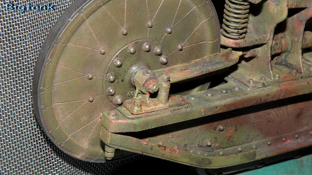

PiterATS napisał(a):
bigtank napisał(a):Potraktowałem tu i tam z lekka zabarwionym olejem
Czy dobrze rozumiem, że zastosowałeś normalny olej? ....I na pewno on nie wsiąknie, bo niby w co ma wsiąknąć? :)
Trochę wsiąknie w podkład i w farbę nawierzchniową, a część lżejszych frakcji odparuje. Nie dał go tak dużo wiec jest szansa że pozostanie tylko tłusta, mokra plama.
Oczywiście zależy od gęstości, jeżeli to coś a'la rowerowe smarowidło to rzeczywiście może nie wsiąkać i pozostaje pytanie co dalej z tym będzie się działo gdy nadejdzie czas lakierowania transparentnym czy jakiegoś brudzenia błotem (o ile jest takie w planach), bo chyba nic tego nie będzie się trzymało.

Postprzez bigtank » niedziela, 25 sierpnia 2013, 17:09
Nic nie będzie przywierać. Rozmyło się i jest OK. :mrgreen: . Zresztą na końcu wszystko się jeszcze fajnie dokurzy czy cuś....

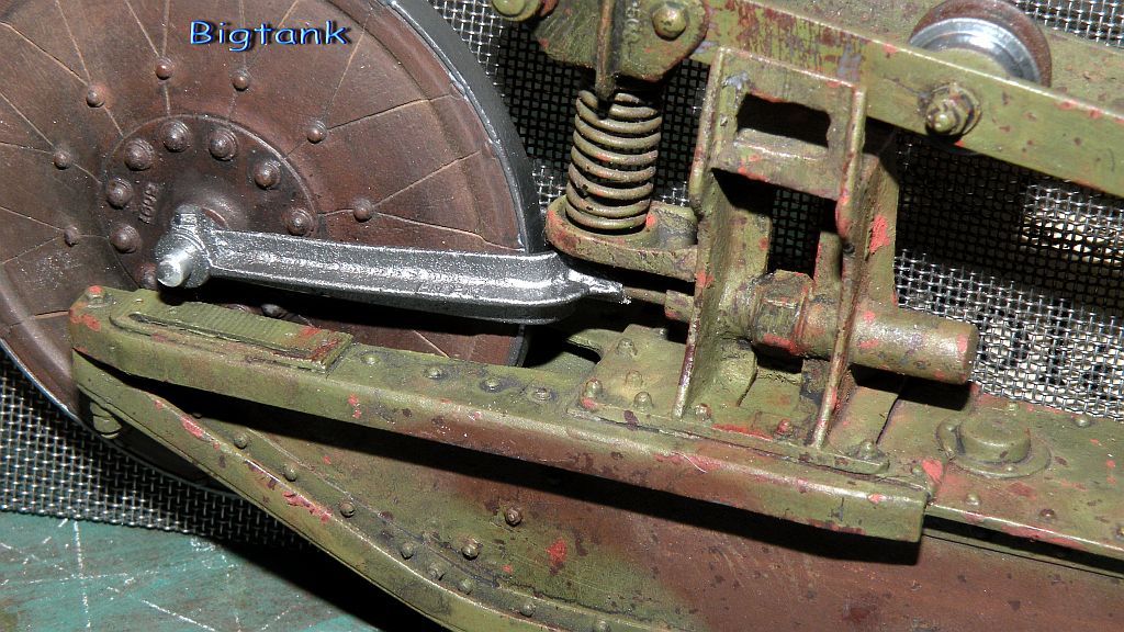

Postprzez bigtank » niedziela, 8 września 2013, 11:54
Teraz pora na gąsie w końcu....
Widełki jakoś tam udało się wydziabac...

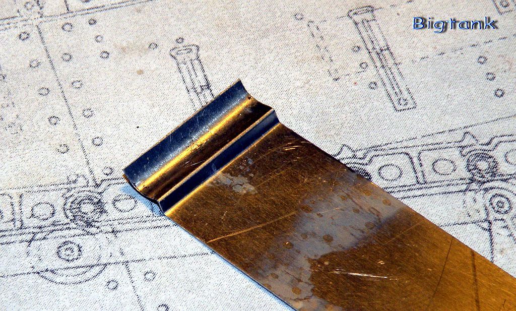

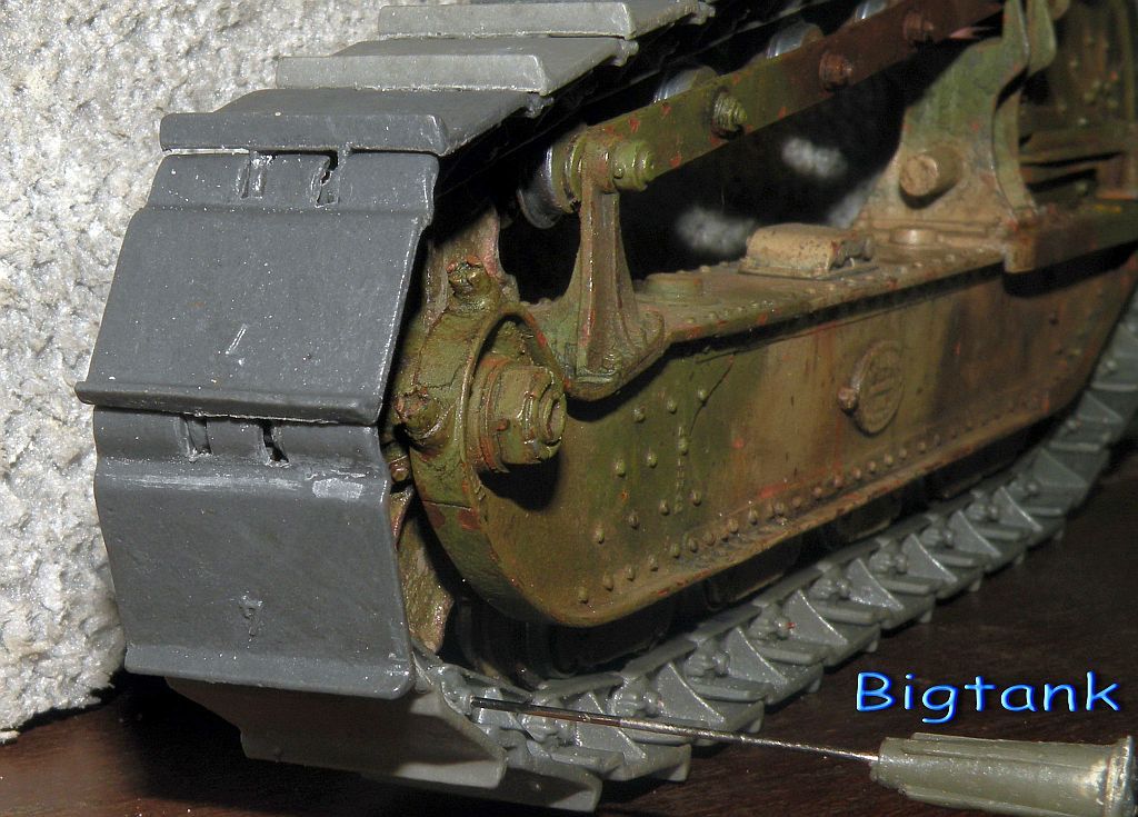

Postprzez bigtank » niedziela, 22 września 2013, 12:40
Z takiego czegoś...
wyszło takie cuś..... :mrgreen:

Postprzez piotr dmitruk » niedziela, 22 września 2013, 19:43
bigtank napisał(a):Z takiego czegoś...
Z tej blaszki takie gąski? Jak? I te elementy wewnętrzne też dorabiane?

Re: FT17 1:15 scratch..
Postprzez Paweł Czarnocki » niedziela, 22 września 2013, 20:23
piotr dmitruk napisał(a):Z tej blaszki takie gąski? Jak? I te elementy wewnętrzne też dorabiane?
Gęsi chyba odlewane .....
Paweł Czarnocki
Posty: 1289
Lokalizacja: Siedlce
Postprzez bigtank » niedziela, 22 września 2013, 21:42
Wszystko jest odlewane przecież.... Ta blaszka jest po to coby utrzymać kształt traka. Potem podklejona została cieniusim polistyrenem, obrobiona, dolepione zostały pozostałe klamoty, również z polistyrenu. Na gotowo mamuśka-kopyto wygląda tak, jak na focie. Oczywiście dłubiąc jeden trak nie obyło się bez małych błędów, spasowanie traka z trakiem, za szeroko zrobiłem otwory na szpilki. Dopiero takie babole wychwyciłem po zrobieniu formy i odlaniu małowielu żywicznych ogniw.
Teraz jest już OK, Gotowy model będzie jeździł na popych na 90%... :mrgreen:
