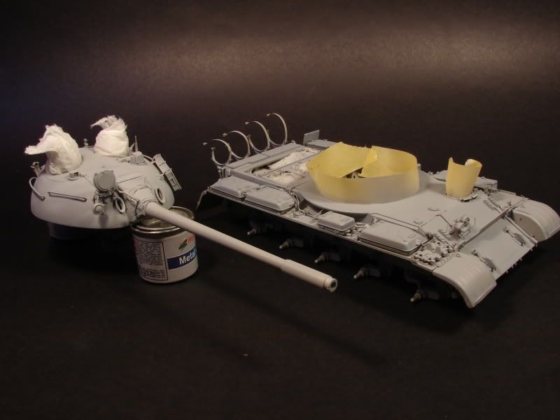

Jak widać na szybkiej, poglądowej fotce poniżej model został zrobiony na szaro. Wyszło bardzo ładnie, a co najważniejsze nie widać żadnych śladów kleju, których się mocno obawiałem. Widać, Debonder spełnił swoje zadanie. Użyłem Surfacera w dwóch gradacjach. 1000 do pomalowania kadłuba, drobnicy oraz lufy, a także 500 do pomalowania wieży oraz kół.
Pozdrawiam i idę robić preshading oraz kolor.

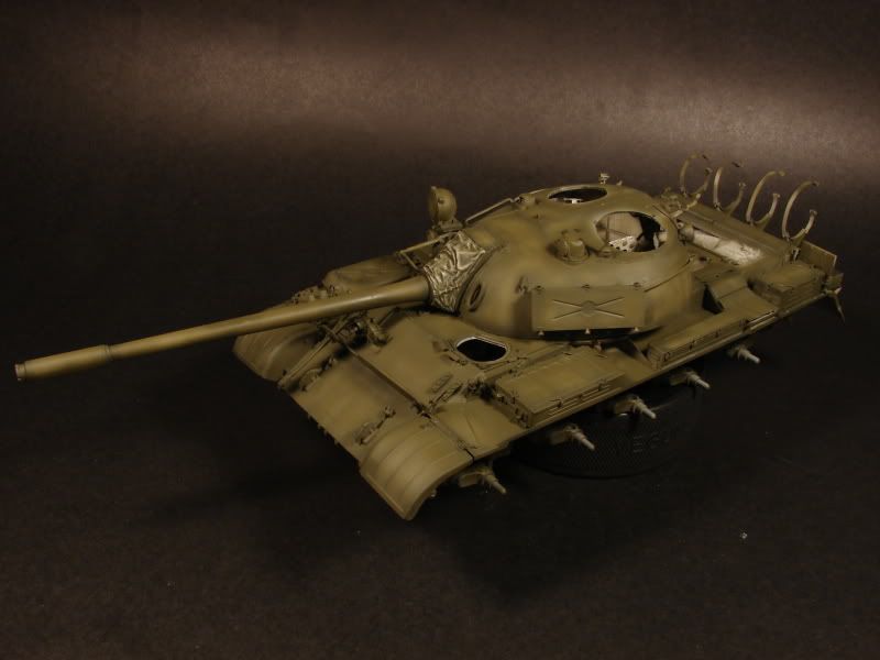

Postprzez Artek » piątek, 5 lutego 2010, 18:12

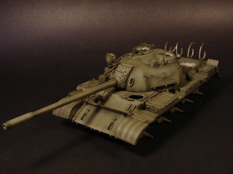

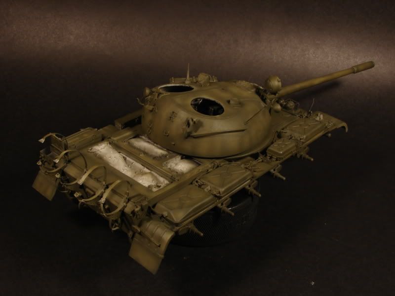

No i tak jak przewidywałem nie mogło być cały czas różowo. Po zrobieniu preshadingu i w połowie malowania kolorem chińskie, niebieskie badziewie się zepsuło. Dym, iskry, Hitler kaputt... Ale szybka reanimacja polegająca na wymianie zepsutego kondensatora przywróciła kompresor do życia. Tak wyglądają wstępnie efekty. Póki co to tylko kolor bez śladu większego cieniowania, filtra itd.

Postprzez hurri » niedziela, 7 lutego 2010, 10:29
Cześć.
Jakim kolorem i jakiej firmy malowałeś.

Postprzez Artek » niedziela, 7 lutego 2010, 11:11
Cześć.
Zmieszałem kolory H72 i H80 firmy Mr.Hobby, w proporcji na oko.

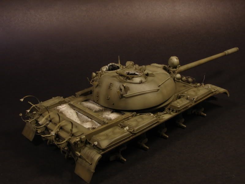

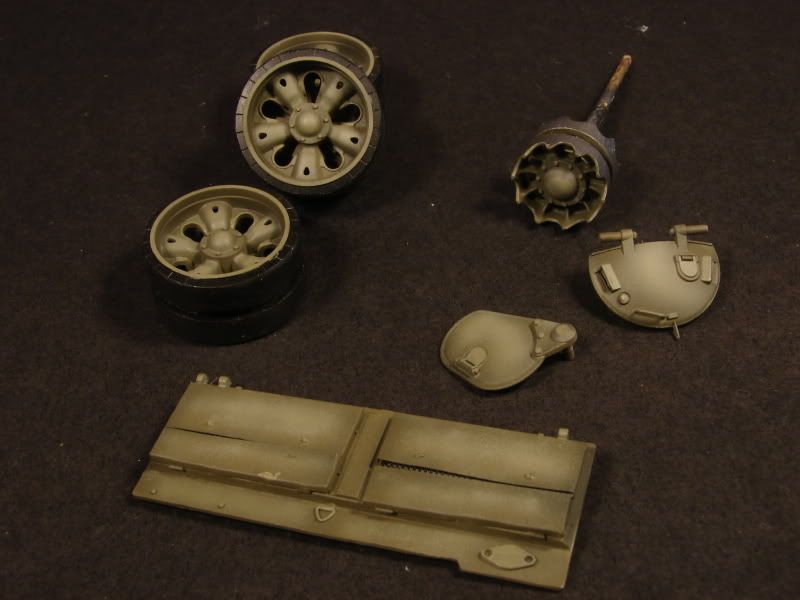

Postprzez Artek » poniedziałek, 8 lutego 2010, 12:22
Porobiłem delikatne rozjaśnienia, wystające detale pociągnąłem też jaśniejszym odcieniem i to tyle jeśli chodzi o ten etap. Nie chce przegiąć ze wszelkimi efektami.

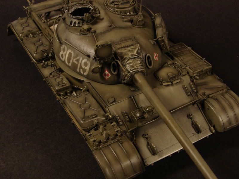

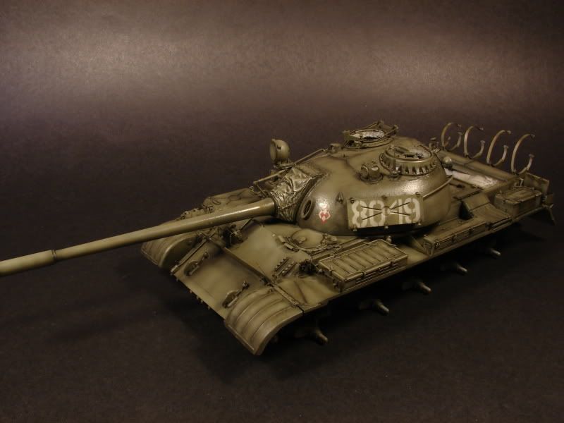

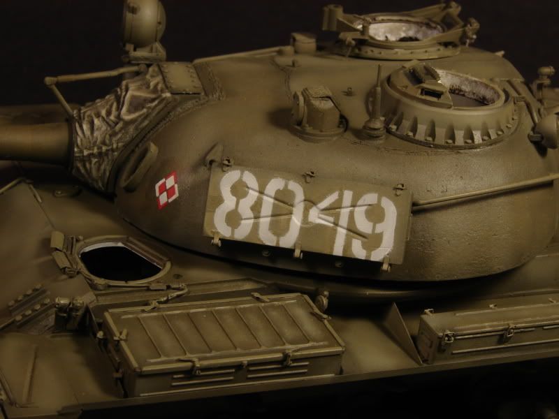

Postprzez Artek » wtorek, 9 lutego 2010, 12:23
"Miszczu" raczej...

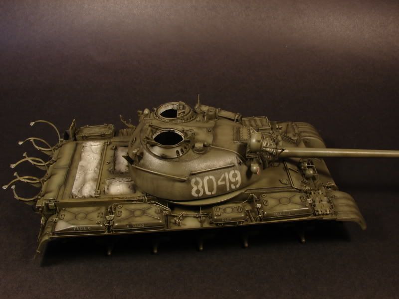

Oznaczyłem i opisałem teciaka własnym sumptem. Wyszło jak widać. Numery malowane od szablonu ciętego z ręki ale chyba tragedii nie ma. Napisy malowane "z ręki" (bez wspomagaczy ;) ).

Postprzez Akahoshi » wtorek, 9 lutego 2010, 19:29
Może oznaczenie nie wyszło tak dobrze jak reszta pojazdu, ale i tak jest git.
Myślę iż po olejach te niedoskonałości znikną...

Postprzez badger » wtorek, 9 lutego 2010, 20:03
Dla mnie jakiś taki mało zielony ;o) Napisy mi się podobają.

Postprzez bartek72 » czwartek, 11 lutego 2010, 00:41
Eeeee tam. Kiedyś (ze 25 lat temu) mój ojciec (żołnierz zawodowy) przyniósł mi słoik tej oryginalnej farby. Niewiele już z tego pamiętam, właśnie tylko to, że ten kolor taki znowu bardzo zielony to nie był. :lol:
Moim zdaniem kolorek w dechę!

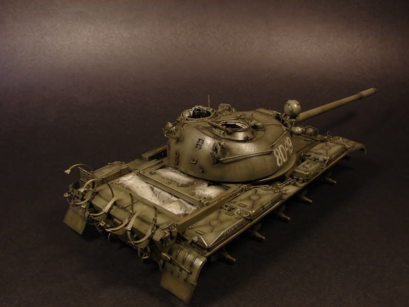

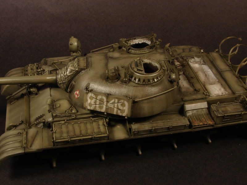

Postprzez Artek » piątek, 12 lutego 2010, 13:09
Filtry z Tensocromów zrobione, na to Sidolux, i na to MiG Dark Wash. Teraz fading, obicia, pigmenty...

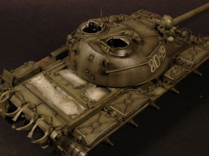

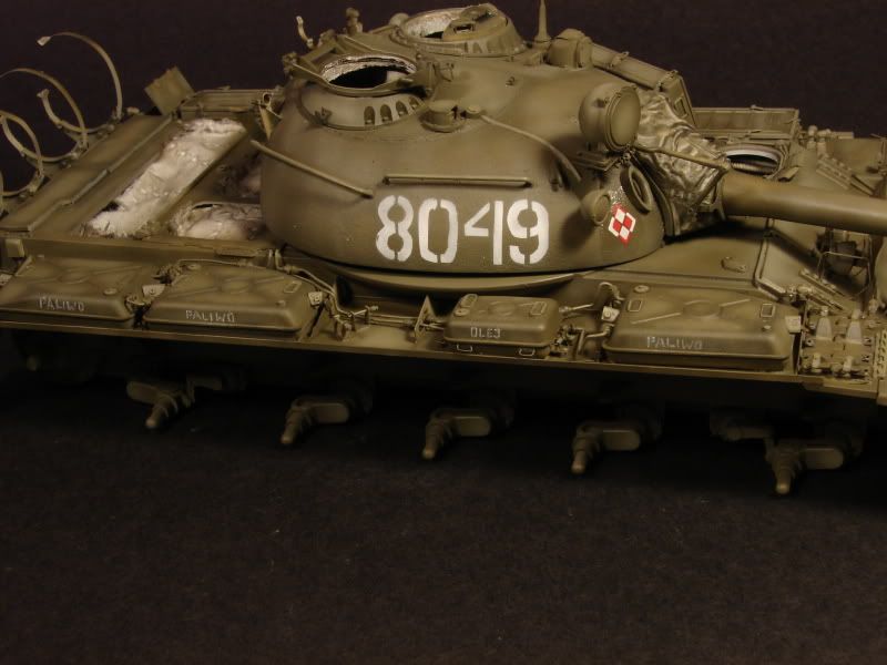

Postprzez Artek » niedziela, 14 lutego 2010, 11:07
Witam.

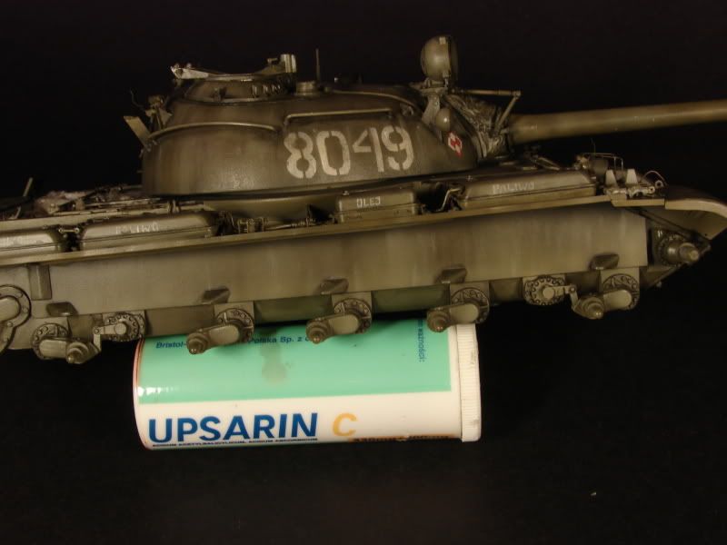

Model po fadingu, przed obiciami.
