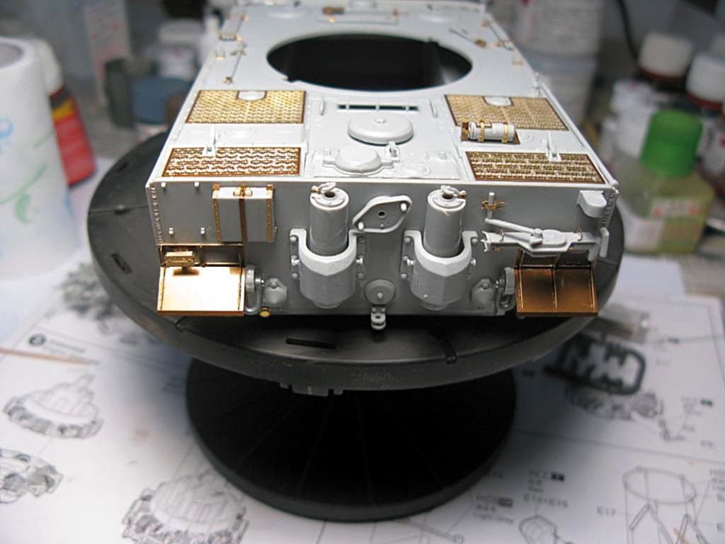

Bardzo ładny !
Zastanawia mnie czemu Dragon zaznaczył mocowania klocka pod lewarek, a każe go montować kawałek dalej ?
Pzdr
Bathin
Posty: 930
Dołączył(a): wtorek, 25 września 2007, 08:13
Re: Tiger I Initial Dragon 1/35
Postprzez mr.jaro » poniedziałek, 1 lutego 2010, 10:55
Bathin napisał(a):Zastanawia mnie czemu Dragon zaznaczył mocowania klocka pod lewarek, a każe go montować kawałek dalej?
Tez mnie to meczy. Na dostepnych mi zdjeciach nie potrafie zidentyfikowac, ktore z tych uchwytow stanowia mocowanie klocka. Masz jakis pomysl?

Postprzez Bathin » poniedziałek, 1 lutego 2010, 11:56
Mam dużo zdjęć "Initiali", ale jak na złość żaden nie ma zamocowanego klocka.
Akurat w przypadku "100" mogą być wątpliwości bo tych niby mocowań jest więcej, jakby była możliwość mocowania klocka w dwóch wariantach. Na zdjęciu innego "Initiala" mocowania są tylko na skraju, później wrzucę zdjęcie.

Postprzez Lampi » poniedziałek, 1 lutego 2010, 12:12
Bathin napisał(a):Bardzo ładny !
Witaj!
Przyznam, że i ja miałem takie wątpliwości, ale przyjąłem taki sposób montażu na podstawie modeli tego egzemplarza wykonanych przez innych. Nie znalazłem też zdjęć potwierdzających i zaprzeczających, że tak być nie mogło. W związku z tym pozostawiam tak jak jest.

Postprzez mr.jaro » poniedziałek, 1 lutego 2010, 13:47
Bathin napisał(a):Akurat w przypadku "100" mogą być wątpliwości bo tych niby mocowań jest więcej, jakby była możliwość mocowania klocka w dwóch wariantach. Na zdjęciu innego "Initiala" mocowania są tylko na skraju, później wrzucę zdjęcie.
Chyba, ze te zewnetrzne uchwyty mialy sluzyc do mocowania czego innego... Wprawdzie na niewyraznych fotkach do zludzenia przypominaja mocowanie klocka, ale ich wzajemne odstepy zdaja sie byc nieco mniejsze. Sam nie wiem, jak to interpretowac - w moim modelu rowniez zostawilem wedlug instrukcji Dragona, tym bardziej, ze glownym celem mojego projektu jest wykonanie ruchomego zawieszenia w inny sposob, anizeli zrobil to swojego czasu Marcin w Panterze. Chyba bezpieczniej byloby wyrzucic ow klocek, pozostawiajac same uchwyty, jak na wiekszosci zdjec "100". Ale moze Marek albo Hubert sie nad nami zlituja...

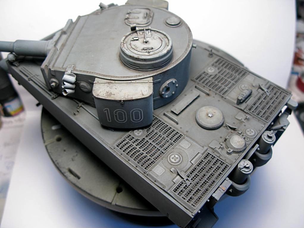

Postprzez rollingstones » poniedziałek, 1 lutego 2010, 20:50
Umknął mi twój wątek - dobrze że pokazujesz tego Tygrysa bo świetnie to wygląda. Czekam na dalsze kroki.

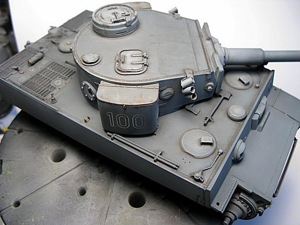

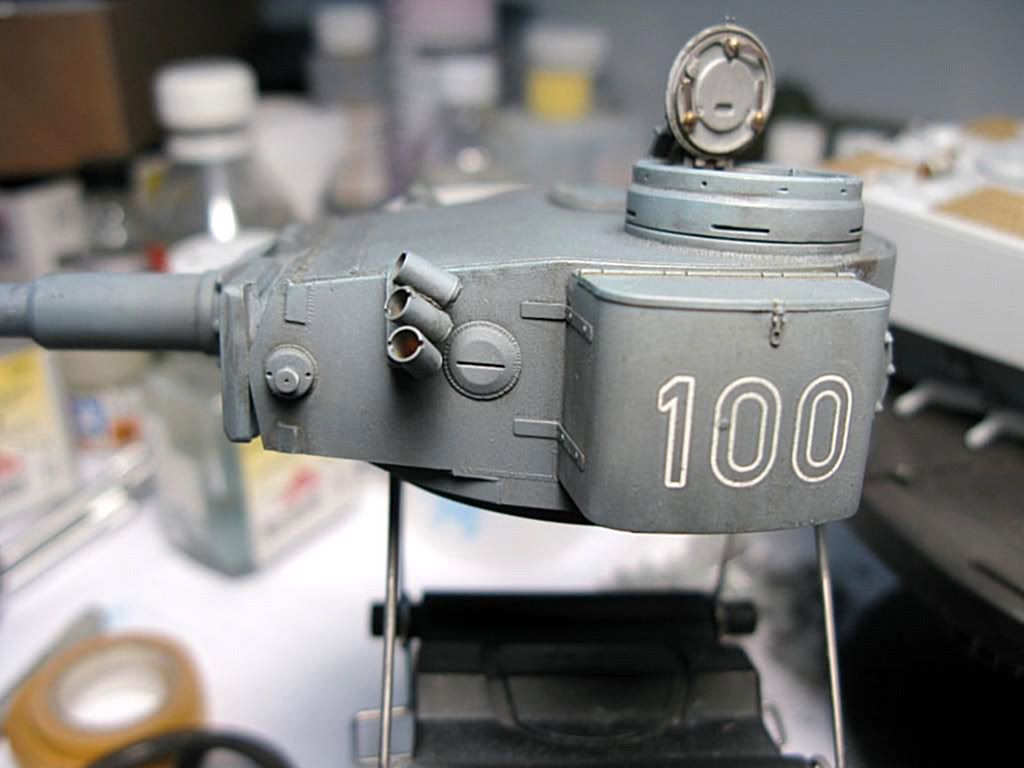

Postprzez Lampi » wtorek, 2 lutego 2010, 23:00
Dzięki Sebastian za komentarz, lepiej się modeluje jak ktoś "czuwa" :D . Mały fragment na dziś.

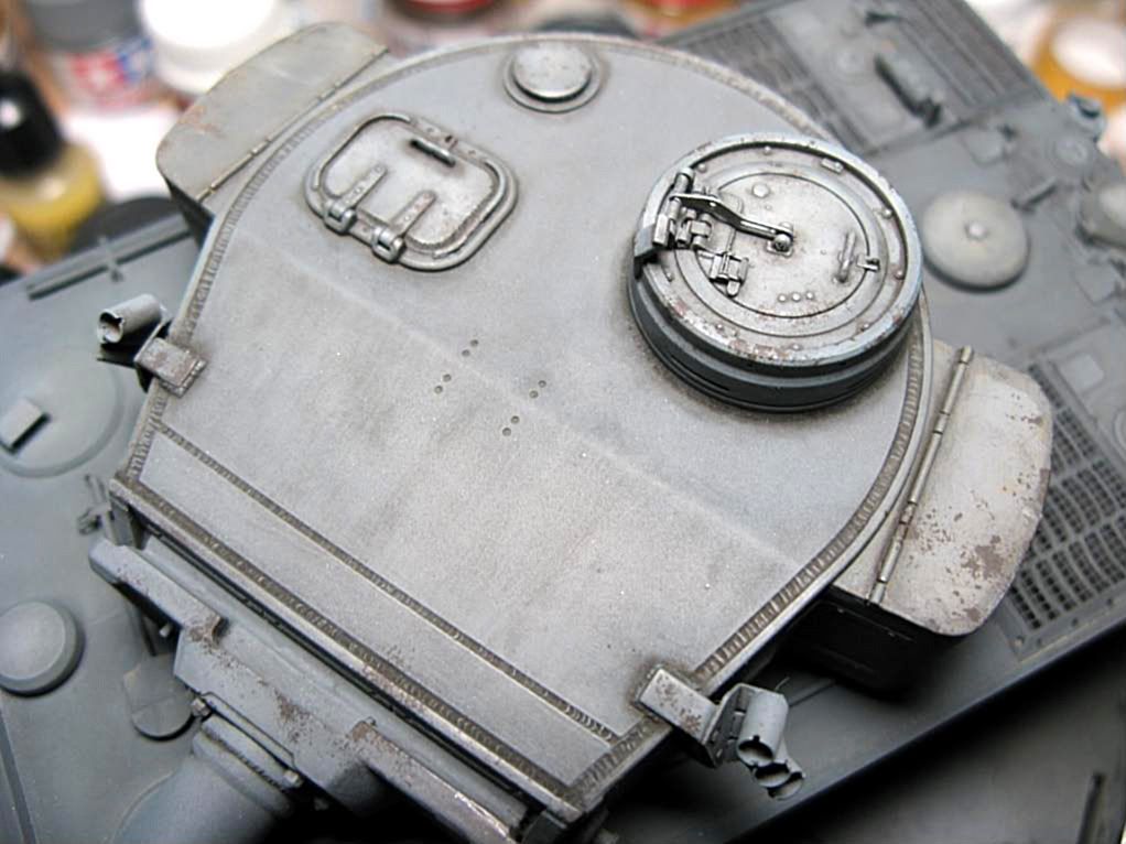

Mariusz 72 napisał(a):Możesz coś napisać o technice? Jakie blachy, farby... Z góry thx.
Znalazłem chwilę więc śpieszę z odpowiedzią.
Blachy to Part. Do malowania użyłem jako bazy XF-63 Tamiya bez rozjaśniania. Kolejna warstwa to baza+XF-2 w proporcjach na wyczucie, natryśnięta w miejscach, które uznałem jako "mocniej oświetlone" - górne powierzchnie wieży, płyta górna kadłuba, górne części płaszczyzn wanny itd. itd. tu musisz sam dokonać wyboru. Kolejna warstwa to kolor szaro - niebieski H337 Gunze, ktorym pomalowałem najbardziej wystające elementy np. włazy. Kolejnym etapem było nałożenie filtrów MIGa od niebieskiego poprzez szary i rózne odcienie brązów. Kolejnym etapem był wash - ja kożystałem z mocno rozcieńczonego gotowca Dark wash, a nastepnie ponownie filtrowałem, aż do uzyskania "zadowalającego" efektu. Do rozcieńczania używam czerwonego rozcieńczalnika MIGa. Obicia to gąbkowe plamy z czarno-brazowej farby Vallejo MC. Błoto to szpachlówka szara Tamiya+pigmenty.

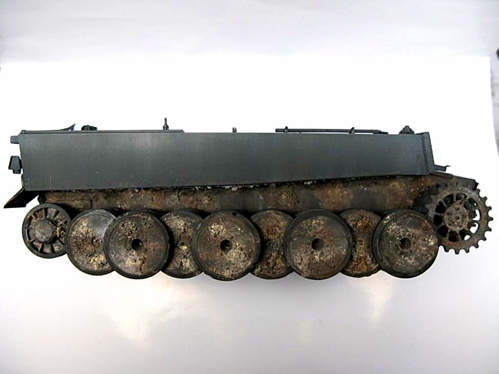

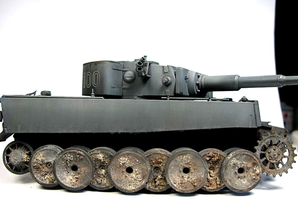

Postprzez Lampi » niedziela, 7 lutego 2010, 23:09
Niewielka aktualizacja, dojdą jeszcze wycieki, drobny wash i kilka detali wymagających podkreślenia.

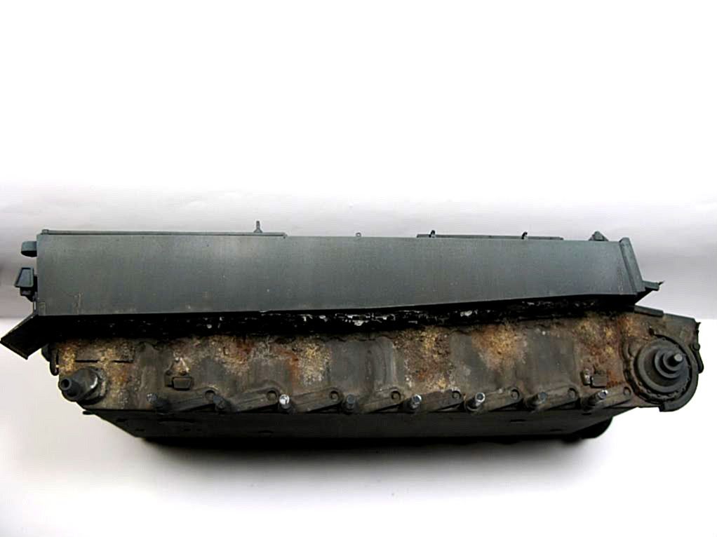

Postprzez Mariusz 72 » wtorek, 9 lutego 2010, 01:21
Wygląda to bardzo efektownie.
Jednak nie byłbym sobą gdybym nie pomarudził...
Wydaje mi się, że przesadziłeś nieco z ilością tego błota. Zwłaszcza na kołach wewnętrznych.
Może się mylę (złudzenie "apteczne")... ale... podczas obrotu kół błoto zostaje z nich ztrate.
Wygląda jakby ktoś celowo narzucił błoto do środka gdy pojazd stał bez ruchu.
