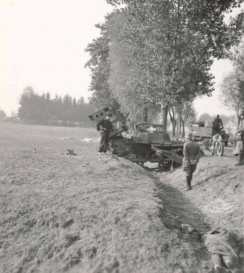

Planuję zbudować model rozbitego pojazdu Pz. kmpfw. I ausf. A w skali 1:35 na bazie zestawu Tristar
Rzekomo jest to:
Pz I "534" z 35 Panzer-Regiment. Zniszczony przez polską haubicę w wiosce Ruszki, niedaleko Sochaczewa/ 16.09.1939: /
Ktoś napisał też, że jest to :”Rawa 1939 r.” Nie wiem czy to jest spójne (?).
Dotychczas udało mi się wyszukać poniższe fotki.
Pochodzą z „Odkrywaca.pl”, gdzie napisano, że źródłem jest:
“Fotoalbum Polen Feldzug Ghetto Panzer Frankreich Polska”
Zachęcam do dyskusji oraz wspólnego modelowania! :o )
edit - lepszej jakości:
edit - nowe foty:

Mario - jestem z Tobą. W kwestiach merytorycznych pomogę. Mam takie pyatnie - czy na prawej stronie wieży, w miejscu, gdzie jest wymalowany Balkenkreuz, widać wielką dziurę? Czy to tylko mundur żołnierza/słaba jakość fotki?
Ciekawa sprawa - ładnie widać 2 "klocki" od mocowania rynienki spoczynkowej anteny. Przyda się ;o).
Zacząłęm analizować jedną z tych fotek - silnik chyba jednak się ostał na miejscu (przynajmniej częściowo) , zerwało tylko zeń filtry powietrza wraz z mocowaniami. Na zdjęciu widać coś (tak sądzę po miejscu i kształcie owego "czegoś"), co wygląda na bagnecik od kontroli poziomu oleju?

Też jestem zdania, że to jest dziura. Widać je też na focie późniejszej
(po tym jak zaintersowali się wrakiem pancerniacy z innej jedynki i sami lub z pomocą ogołocili wrak).
Ciekawe jest to, że właz kierowcy był zamknięty, a potem otwarty...
Ciekawa jest też zmiana kierunku poruszania sie wojsk... kawaleria jedzie w przeciwną stronę.

kazio napisał(a):Mam takie pyatnie - czy na prawej stronie wieży, w miejscu, gdzie jest wymalowany Balkenkreuz, widać wielką dziurę? Czy to tylko mundur żołnierza/słaba jakość fotki?
Mi to wygląda na otwartą/wyrwaną klapę od szczeliny obserwacyjnej. Taka sama jest z drugiej strony wieży.

No to chyba na podstawie tego modelu będziemy mogli prześledzić penetracje pocisku...
Konkretniej dwóch. Żeby było ciekawiej - ze zdjęć wynika, iż trafienia były z dwóch stron, hmmmm.
Nie otwartą, wtedy by ją było widać. Mam fotkę Ausf. B w barwach DAK, gdzie cały wizjer (akurat tylny prawy) został przy trafieniu wyrwany razem z fragmentem pancerza wieży. Tu jest podobnie (a na ziemi obok leży być może właśnie rzeczony wizjer z pokrywą...). Choć może być też tak jak mówisz - jak się przyjrzeć uważniej, widać łukowaty kształt nad otworem wizjera :-|. Słaba jakość fotki - ciężko jednoznacznie stwierdzić jak było.

Postprzez Mariusz 72 » sobota, 17 kwietnia 2010, 21:19
Mam taką teorię:
Dostał z lewej strony w wieżyczkę i być może w prawy karabin.
Inny pocisk (większy może) trafił w kadłub z lewej strony nad ostatnim kołem.
Pocisk przeleciał na wylot robiąc coraz większą dziurę.
Wyleciał razem z żelastwem z drugiej strony i odrzucił na bok tylnie koło prawej burty.
Jednoczesnie eksplodowały zborniki z paliwem wyrzucając pokrywę silnika do góry.
To ma chyba nawet sens...
P.S
Z wieżą mogło być podobnie. Pocisk wszedł przez karabin i wyszedł wizjerem wyrywając go.
Mogło to nawet obrócić wieżyczkę...

Postprzez Akahoshi » sobota, 17 kwietnia 2010, 21:56
Mnie osobiście zastanawia, co spowodowało wyrwanie płyty nadsilnikowej.
Wybuch paliwa na pewno nie. Paliwo nie jest w stanie eksplodować w zbiornikach.
Artur
Akahoshi
Posty: 1645
Re: W budowie Pz. kmpfw. I ausf. A - wrak z 1939 r.
Postprzez Mariusz 72 » sobota, 17 kwietnia 2010, 22:41
Jesteś pewien? Jeśli nie paliwo to chyba jedynie pocisk odłamkowy dużego kalibru... ale pożar był na 100%.
Mój powyższy tok myślowy ma pewną słabość.
Co robi tylne koło napinające po drugiej stronie pojazdu? Ciężko to będzie poskładać... Sherlocku :)

Postprzez kazio » sobota, 17 kwietnia 2010, 23:41
Heh, i masz zagwozdkę :mrgreen:. Zwróciłem na to wcześniej uwagę, ale się "nie wychylałem". Coś poważnego musiało się stać z tym tylnym, lewym wózkiem, skoro ostał się sam korpus z jednym kołem, a brakuje resora z drugim. Tylk czemu część lewego wózka leży po prawej stronie pojazdu... Z ostatniej fotki wynika, że "koledzy" z innych jedynek wyszabrowali co było zdatne do użytku. Po lewej stronie brak wózków, napędówki... A co do tej dziury w wieży - gdyby to była przestrzelina od jakiejś armatki ppanc. czy innnej haubicy, to była by prawdopodobnie dziura o nieregularnych krawędziach. Mnie się jednak wydaje, że tam na fotce jest po prostu uniesiony dekiel wizjera i zionie z niego mrok wnętrza (widać go, tylko trzeba się dobrze wpatrzyć)...

Postprzez Mariusz 72 » niedziela, 18 kwietnia 2010, 00:01
Dodałem nowo znalezione foty.
Tak Kazio to będzie uniesiona klapa wizjera na tle krzyża. Widać to nawet na dodnych fotkach.
Ciekawi mnie:
- brak klap rewizyjnych silnika
- dziwna kwadratowa plama obok wizjera kierowcy - to chyba zamalowany krzyż będzie

Postprzez Marek Jaszczołt » niedziela, 18 kwietnia 2010, 01:24
Jak dla mnie pocisk 100 mm haubicy trafił płasko z prawego boku - przebił się energią kinetyczną przez koło napinające i wybił dziurę w pancerzu za kołem przebijając się do komory silnika, gdzie eksplodował na silniku. Ta eksplozja wyrwała pokrywę silnika, a pokrywy inspekcyjne urwane daleko odleciały; urwała błotnik. Fala uderzeniowa zabiła natychmiast załogę.

Postprzez kazio » niedziela, 18 kwietnia 2010, 02:02
Jak dla mnie pocisk 100 mm haubicy trafił płasko z prawego boku - przebił się energią kinetyczną przez koło napinające i wybił dziurę w pancerzu za kołem przebijając się do komory silnika, gdzie eksplodował na silniku. Ta eksplozja wyrwała pokrywę silnika , pokrywy inspekcyjne urwane daleko odleciały; urwała błotnik. Fala uderzeniowa zabiła natychmiast załogę.
Mniemam dokałdnie tak samo, z tym że pocisk raczej nie wszedł w "blok silnika", bo pomiędzy zbiornikami paliwa wystawawł tylko alternator (wychodzę z założenia, że pocisk wszedł na wysokości "za kołem napinającym").
1. Ten kwadart z przodu to faktycznie moze byc krzyż zamalowany (a może jakiś inny znak taktyczny?).
2. Zwykle po trafieniu podciśnenie wywalało rygle i otwierało włazy, ale czy urwało te na płycie nadsilnikowej? :roll:
3. Nie jestem pewien (nie widać tego zbyt dobrze), ale ten konkretny egzemplarz Ausf. A chyba nie ma rynienki pdeszcz. nad pokrywą przedniego wizjera kierowcy...

Postprzez Mariusz 72 » niedziela, 18 kwietnia 2010, 10:43
Marku generalnie się zgadzam. Jednak obstawiam, że oberwał z lewej strony.
Pojazd chyba uciekał, ostrzeliwując się do tyłu. Prawdopodobnie jechał z max. prędkością chcąc "przeskoczyć" rów.
Rowy wówczas były bardzo głębokie (nie tak jak obecnie). Nie udało się.
Kadłub wbił się w skarpę. Następnie pocisk siłą swej energii lekko przepchnął pojazd.
Widać to na fotce (ta bez porozrzucanych elementów). Ziemia jest ruszona. Widać pierwotną bruzdę.

Postprzez Marek Jaszczołt » niedziela, 18 kwietnia 2010, 13:37
Mariusz 72 napisał(a):Marku generalnie się zgadzam. Jednak obstawiam, że oberwał z lewej strony.
Ja nie widzę penetracji z lewej strony, natomiast jest duża dziura z prawej gdzie widać część pancerza wgniecionego do środka - zresztą kolo napinające straciło swoje szprychy z tej strony więc zakładam że pocisk przez nie przeleciał wyłamując je. Natomiast uważam że pojazd został trafiony, gdy podjeżdżał do rowu, a nie w samym rowie - z lewej strony gąsienica jest owinięta wokół błotnika - co oznacza że po eksplozji pojazd jeszcze się poruszał siłą bezwładności i to zupełnie szybko bo się wbił z skarpę rowu. BTW ten rów wcale nie jest jakiś bardzo głęboki i trudny do przejechania, co widać na szerszym planie:
