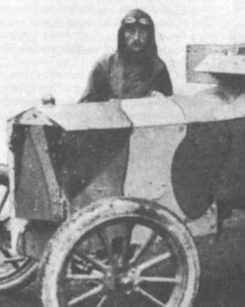

skala72 napisał(a):Teraz mam mały problem z klapą od silnika, czy była ona w całości otwierana na lewą stronę czy też składała się z dwóch części otwieranych na boki?
Zdjęcia Forda Tfc z prawej strony można policzyć na palcach jednej ręki. A na w miarę wyraźne z tej strony jeden palec to za dużo. Na tych mniej wyraźnych natomiast trudno się dopatrzyć zawiasów. Kolorowy rysunek na stronie PIBWL pokazuje, że klapa była dwuczęściowa i otwierana na lewo i prawo - zawiasy są po obu stronach kadłuba.

Postprzez skala72 » wtorek, 27 kwietnia 2010, 11:39
Ten rysunek wprowadza w błąd, na żadnym modelu nie ma bocznych drzwiczek na części silnikowej. Co do tej dioramki, to nie mogę znaleźć zdjęć, chyba były na MW.
foto: odkrywca
Najbardziej zbliżona jest jednak replika i na niej trzeba będzie się wzorować.

Postprzez Jarek Gurgul » wtorek, 27 kwietnia 2010, 12:11
skala72 napisał(a):...na żadnym modelu nie ma bocznych drzwiczek na części silnikowej...
Na modelu może nie, ale na zdjęciach (również na Twoim coś tam majaczy) widać, że 'coś' tam było. Widać na pewno łby śrub i jakąś dodatkową blachę z zaokrąglonymi rogami - być może tylko przykręcaną, a być może uchylną, jak na kolorowym rysunku z PIBWL.

Postprzez Jarek Gurgul » środa, 28 kwietnia 2010, 08:53
skala72 napisał(a):To jest "13-ty apostoł" (Judasz). Jest on na drzwiczkach i z tyłu.
No nie wiem, nie jestem do końca przekonany. Na starej fotografii wygląda to na dużo większe, niż judasz na drzwiach przedziału bojowego. Chyba, że to są dwa judasze :).
Inna rzecz, że te pojazdy to ręczna robota i nie byłoby niczym dziwnym, że poszczególne egzemplarze różniły się szczegółami pomiędzy sobą.
Zajrzałem do artykułu w Model Hobby i niestety są w nim tylko dwie, dostępne w wielu innych publikcjach, znane fotki oryginału (z lewej strony).

Postprzez skala72 » środa, 28 kwietnia 2010, 11:49
Jeszcze jedno zdjęcie dorwałem w necie, lepszej jakości (Tfc z profilu) i jednak nie ma tam tych bocznych klap. Czy ktoś ma może kontakt do właściciela repliki Forda?
