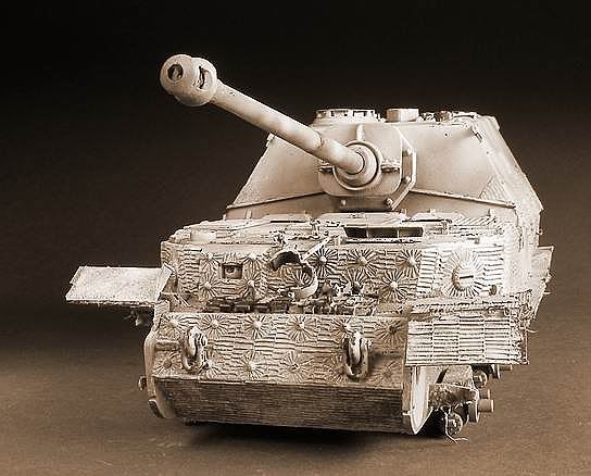

Re: Elefant DML 1/35
Postprzez RJ » niedziela, 2 maja 2010, 15:29
Hej.
Dzięki.
Pomyślałem, raz kozie śmierć.
Mój kurz, to prawdziwy kurz.
Ziemia którą dysponuje pochodzi z pola po zbiorach zbóż więc jest go nadzwyczaj dużo w tej że.
Teraz jak postąpiłem.
Nie wiedząc jaki to może przynieść efekt nasypałem po prostu(jak się kiedyś resoraki w piaskownicy zasypywało) piachem/ziemią, po czym przechyliłem wóz by samoistnie się nadmiar zsypał, po czym wziąłem w rękę miękki pędzel i zacząłem ściągać naddatek.Następnie na najmniejszym ciśnieniu puściłem fixer(finalnie, lekko co wilgotnym pędzlem,cieńszym, nadałem kierunek spływu wody na burtach).
W zimmericie zbierało się o wiele więcej wszystkich naleciałości, więc ten zostawiłem na 2 etap.
Tu, odwróciłem model i znów zsypywałem na zimm "pod włos", pozwoliłem zadziałać prawom fizyki - piach odleciał, został kurz.
Korekta,fixer, jednak został jeszcze 1 niuans.
Na fotkach z epoki widać, że jeśli jest mokro zimm jest nieco ciemniejszy od reszty stali i analogicznie - sucho z racji zakamarków i zbierania się w nich syfku - jaśniejszy
Oddzieliłem powierzchnie kartonikiem i używając chyba najbardziej matowego, z matowych, lakieru Model Master naniosłem aerkiem tylko na zimmerit.
Oczywiście zdjęciami nieco zbabrałem...no ale... m/w będzie widać jak to się ma:
Ziemia na kołach to oczywiście piach i klej zalane płukankami z olei art.
Kolor celowo inny(ciemniejszy),powód chyba oczywisty.
Postprzez Dumo » poniedziałek, 3 maja 2010, 12:11
To mi się podoba myślałem że tylko ja wykorzystuję prawdziwą ziemie, fajnie ale za duże nakurzenie na płytach.
Postprzez RJ » poniedziałek, 3 maja 2010, 20:51
Witam.
Dumo napisał(a): fajnie ale za duże nakurzenie na płytach.
Nie.
W ciężkich bólach poskładałem gęsi, wkleiłem koła napinające jak i napędowe.
Dolepiłem resztę błota do miejsc mu (w/g mnie) przeznaczonych i już wstępnie zacząłem kolorować.Transparentne dotychczas zacieki "mokrego" na niedoschniętym zimmericie także już wyszły jak przewidywałem.
Po wykonaniu podstawki skoryguję w którąś stronę(mokre bądź suche)
Sprawa ma się tak:
Błoto w gęsiach i na modelu...tak, oczywiście piach.
By go zatrzymać użyłem mocno rozrzedzonego wikolu, na tyle by trzymał i jednocześnie została ostra faktura ziemi.
Po maksymalnym wyschnięciu podmoczę tu i tam gęsi oraz wannę za gąskami.
