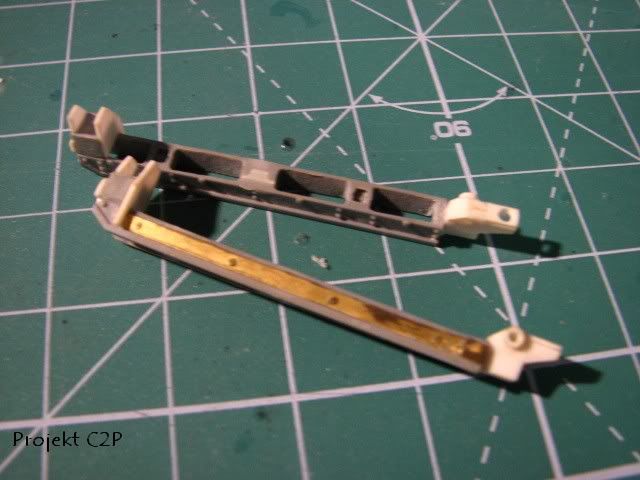

Bez wielkich historycznych wstępów, bo sama bryła ciągnika-karalucha jest chyba znana z widzenia każdemu modelarzowi. Ciekawostką jest to, że w tej chwili wszystkie 3 zachowane po wojnie egzemplarze wozu są już (i pewnie zostaną) w Polsce. Ponieważ jakość jedynego dostępnego na rynku modelu tego pojazdu jest mizerna zacząłem dłubać swojego SiTuPi.
W przeważające części model będzie scratchem wzbogaconym o elementy zestawów firm RMP, Mirage, SModel oraz Choroszy. Każda z tych firm może pochwalić się kilkoma detalami, które z powodzeniem mogą zostać użyte w budowie ciągnika. Równolegle do budowy modelu powstaje skromny model 3D wozu, ułatwia jacy archiwizację poszczególnych wymiarów i łatwiejsze przeliczanie, pasowanie itp mniej znanych elementów.
Mam też małą prośbę. Mianowicie jeśli ktoś ma (i nie potrzebuje) zestaw wnętrza do TKS od RPM, zwłaszcza siedzenia załogi to chętnie przejmę (odkupię?) ten element zestawu. Niestety mój składzik już się wyczerpał, a siedzonek musi być 8.

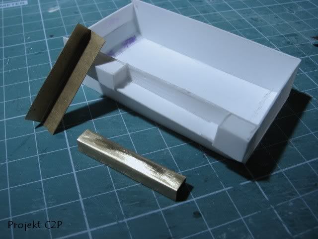

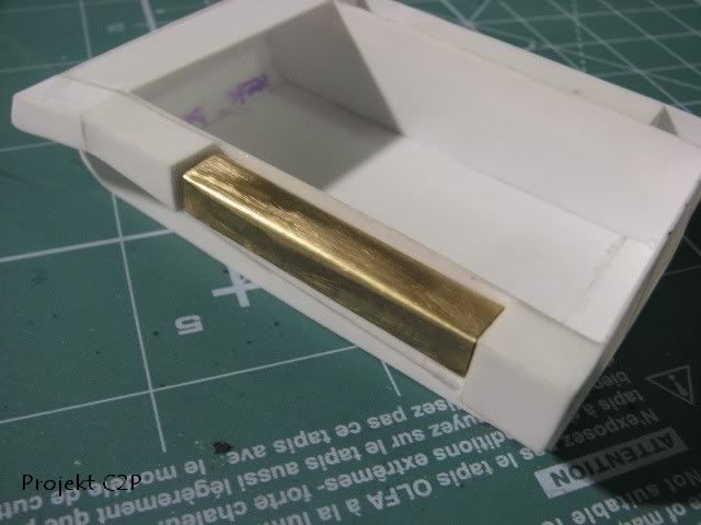

Obecna bryła ciągników, niektóre schowki będą otwarte, tak żeby nieco „rozbić” całą bryłę. Jeden z ciągników będzie miał też wyciągnięty zbiornik paliwa, umieszczony w burcie.

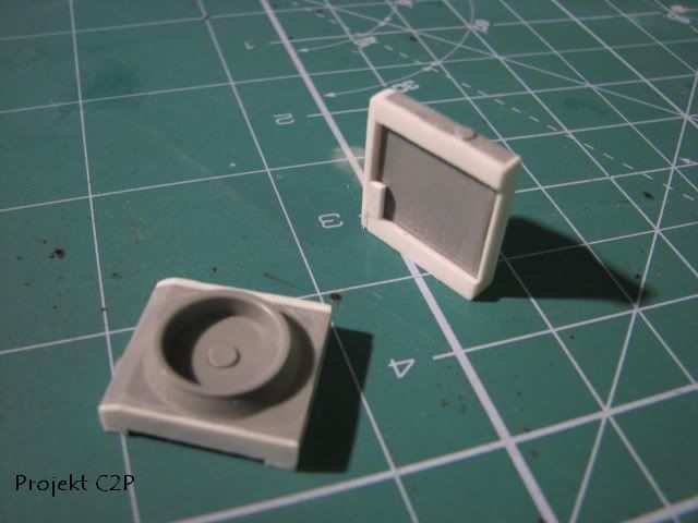

Szyna główna i koło napinające – praca własna +RPM+Mirage (ramiona mocujące koło napinające będą wymienione na te z zestawu Mirage TKS-B). Koła napinające wykonane wg wzoru z obręczą gumową, a nie gołe metalowe. C2P był dłuższy od TKS dlatego trzeba też dokładać "implanty" do tankietkowych zestawów.
Chłodnice wzorowane na tych z TKS, choć nie mam pewności, że tak wyglądały. Jeden z C2P „niemiecki” ma inną chłodnicę, nie wiem czy oryginalną.

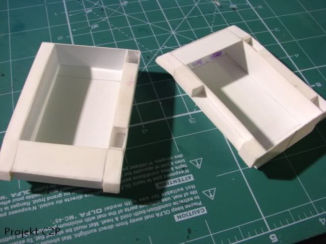

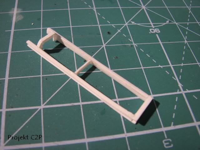

Rama do której montowany był silnik i skrzynia biegów. Robiona na żywca, okazała się zbyt mała. Niestety trzeba zrobić nową, szerszą.

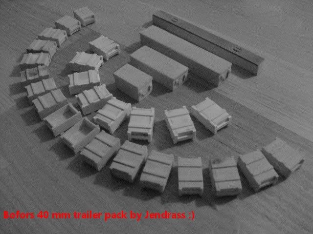

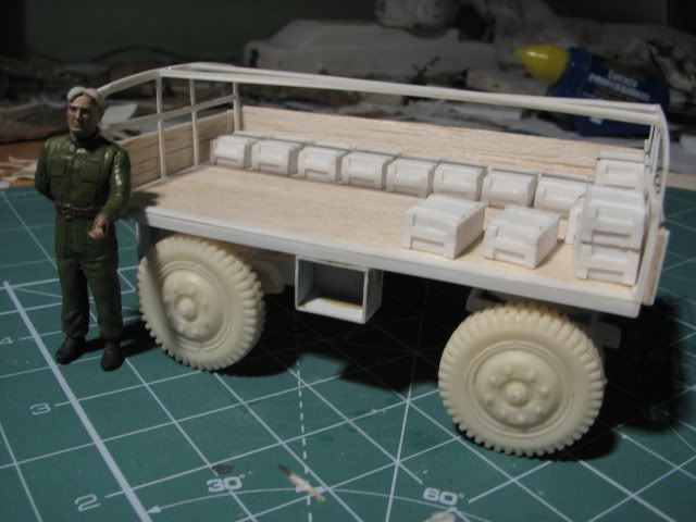

Docelowo chciałbym zrobić pełen zmotoryzowany działon plot WP: ciągnik+armata 40mm Bofors, ciągnik+przyczepa amunicyjno sprzętowa wz 36. Główna Bryla przyczepy już jest, skrzynki na amunicję od zera, na podstawie inwentaryzacji w muzeum WP w Poznaniu.
Przyczepka i skrzynki na amunicję do Boforsa (ver 2.0, skopałem wymiarowo pierwszą partię).

Przyczepa wygląda bardzo dobrze porównując ze zdjęciami. Koła sam robiłeś, czy są skądś zapożyczone?
To dobrze czy źle ? Poza tym ja nigdzie nie odchodziłem ;) Koła S Model - jestem zwolennikiem teorii, że co jak co ale koła S Model robi dobrze i chwała mu za to. Robienie ich od podstaw (vide będąca w trakcie armata 120 mm Schneidera) to droga przez mękę.

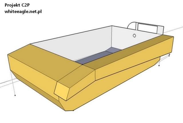

Z nowości dziś intensywne rysowanie-wymiarowanie
1. Okaptowanie
2. Trochę tyłów
Udało się rozstrzygnąć rozmiar ramy pod silnik, umieszczenie kątownika wzmacniającego tył wozu, kolców ścinających błoto z kół napinających i kilka geometrycznych relacji we wnętrzu C2P. Krzesła kierowcy już nie wklejam ale rysowalem je dobre 2 h... ;)

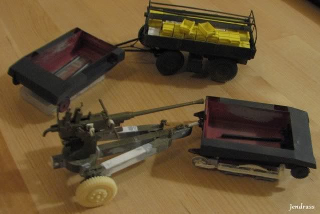

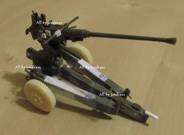

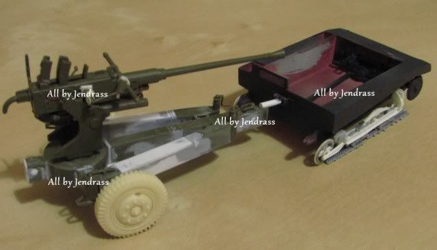

Niewielkie wznowienie projektu i jego nowa (ostatnia z 4) części - półstała armata Boforsa kal. 40 mm wz. 38.
Pełne wyposażenie przyczepy amunicyjno-sprzętowej
Przepraszam najmocniej za "ostemplowanie" zdjęć, ale mam niestety b.złe doświadczenia związane z ich dalszym wykorzystaniem.

Nabrałeś w tym skreczowaniu niezłej wprawy.
Re: C2P - ciągnik artyleryjski
Postprzez GrzeM » środa, 26 października 2011, 14:38
Super! I ten Bofors półstały! Czekam na finał.
