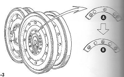

EDIT: Zwróć uwagę jeszcze na jedną rzecz, mianowicie koła nośne i ilość śrub wokół piasty:
wczesny z Aberdeen:
http://svsm.org/gallery/jagdtiger01/IMG_4832
późny z Kubinki:
http://svsm.org/gallery/jagdtiger02/IMGP3241
Nie mam lepszego zdjęcia tego JT z Rosji, ale wydaje mi się że późne, dostały koła z większą ilością albo innym rozstawem śrub mocujących do piasty...
wczesny z Aberdeen:
późny z Kubinki:
Różniły się one rozstawem śrub. Nawet Tamiyowcy to zauważyli dodając nowe obręcze w wersji mid. Ja uporam się z tymi elementami za pomocą skalpela i kleju :P, a tobie w 48-ce współczuje z tą przeróbkom.
Panowie, pomóżcie. Bo ja patrzę i nic nie widzę... :oops:
Poza błotnikami bo tych raczej nie będę montował nie przez lenistwo :P lecz z chęci dodania do modelu ModelKastenów
Modelkasteny w tym konkretnym przypadku zdecydowanie odradzam - są wykonane błędnie! Konkretnie chodzi o ogniwa z zębem - część przez który przychodzi bolec powinna wystawać poza zewnętrzny obrys elementu, na którym stała gąsienica, a tak niestety nie jest. Dokładnie taki sam błąd mają gąski Tamiya z KT oraz dragonowskie z KT i JT (no cóż, uproszczenia wtrysku).
Szczerze powiedziawszy zalecałbym Friule.
bartek72
Posty: 784
Re: Jagdtiger Late - Tamiya modyfikowany zestw early
Postprzez Domi » środa, 3 listopada 2010, 09:32
We wczesnych, śruby mocujące koło są zgrupowane: dwie/z małymi odstępami pomiędzy/ - jedna - dwie/z małymi odstępami pomiędzy/, zaś w późnych rozstaw jest równomierny na całym obwodzie.
Dokładnie chodzi o to:
Rysunek z "The Modeler's Guide to the Tiger Tank" z serii MMiR
D.
