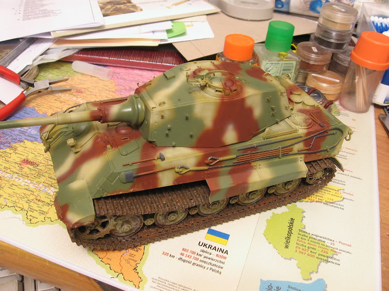

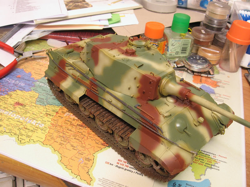

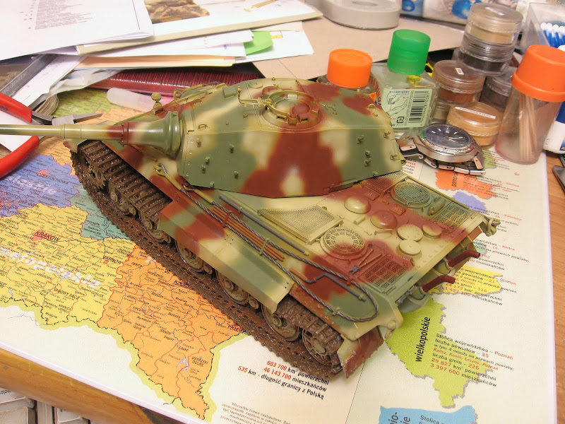

Chciałem mieć jakiegoś czołga to sobie robię Tygrysa Królewskiego, jedyny niemiecki czołg jaki mi się podoba :D Nie killujcie od razu bo to model na odstresowanie i taki, żeby po prostu "zrobić jakiegoś Dragona". Model za pewne merytorycznie leży. Chodzi mi tu głównie o to, żeby był "tani i efekciarski". Przy okazji poznam (ja, zapalony lotnik) Wasze pancerniackie techniki.

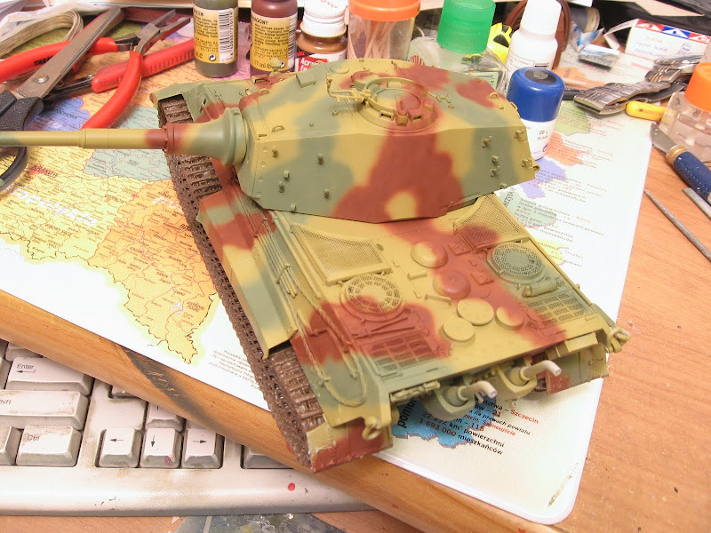

Model aktualnie jest w kolorach podstawowych, bez żadnego cieniowania - preshading żółtego zniknąłby pod zielenią i brązem więc go nie robiłem. Rozważam puszczenie lakieru bezbarwnego z domieszką czarnej farby we wszelkie zagłębienia i krawędzie paneli. Ale widzę, że sporo pancernych modeli nie ma takiego cieniowania a nadrabia innymi efektami.

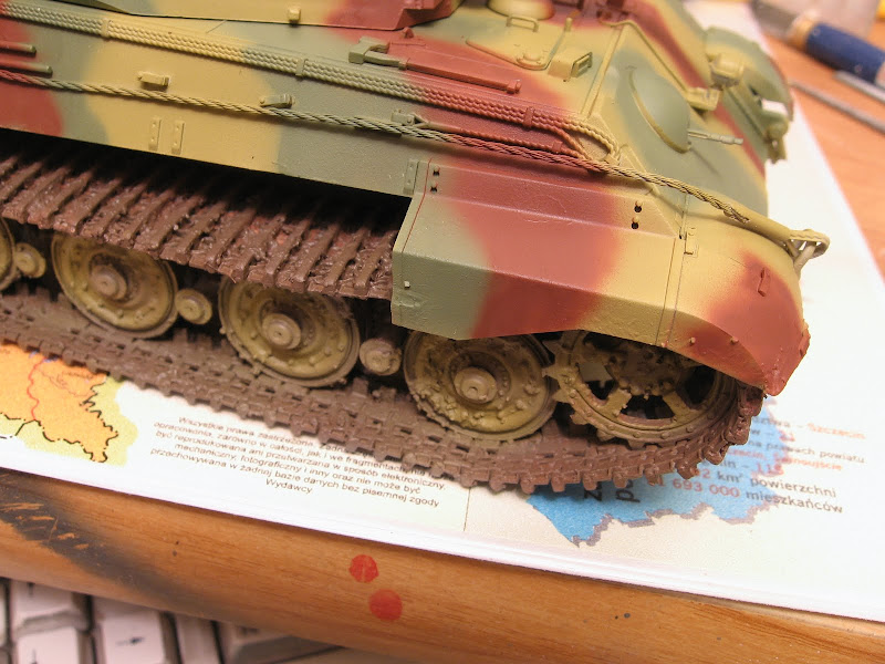

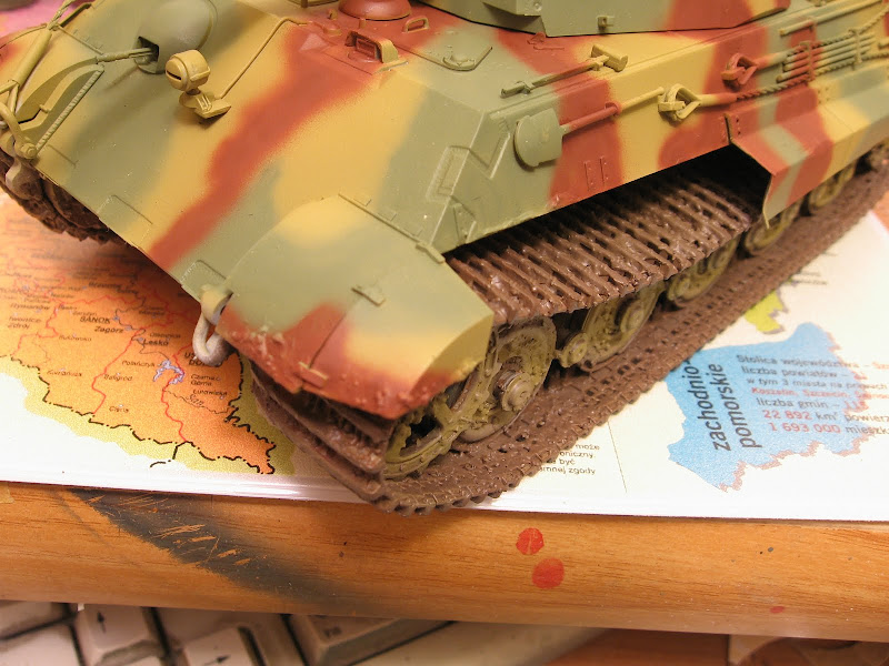

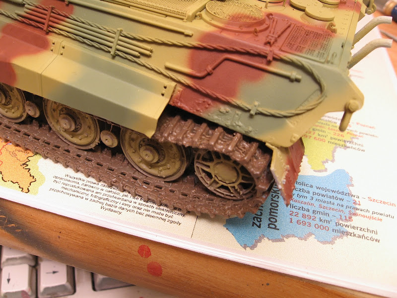

Zrobiłem "pre-mudding" na gąsienicach i częściach czołgu, które pewnie by się ubłociły nieco. Fakturka jakaś tam jest, w późniejszych etapach pracy pomaluję te miejsca błotnymi kolorkami i zakurzę pigmentami. Wiem, że potrzebuję fixera do pigmentów.
Same gąsienice muszę jeszcze jakoś zróżnicować jeśli chodzi o ogólny kolor, oczywiście przetrzeć zęby i wyślizgać powierzchnie pracujące. Zapuszczę tam jakiegoś washa z jasnego brązu chyba albo jakiegoś rdzawego koloru, co radzicie?
Wash na całości będzie na pewno, podobnie jak rainsy, zacieki, pigmenty, może więcej błotka i rdza. Problem mam tylko z kolejnością tego wszystkiego :D Bawić się teraz w jakieś cieniowanie czy malować narzędzie, sido, kalki, sido i wash?
Ach! No i bym chciał spróbować filtrów.

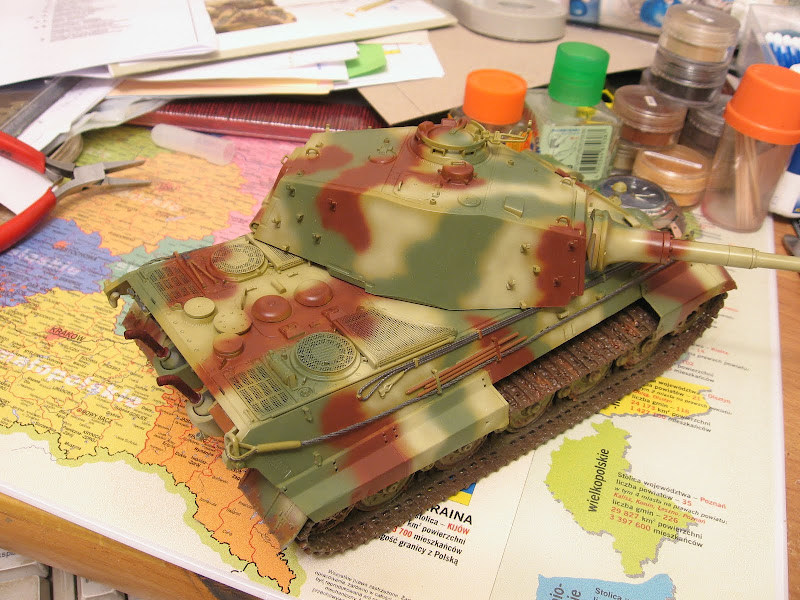

Tak model wygląda teraz:
Proszę o sugestie i porady. Pamiętajcie, że model ma być efekciarski :)

Nawet krzty minii nie ma! Kamuflaż też jakiś taki przed potopowy i zbyt prawdopodobny. ;o)

Kamuflaż to przemalował z instrukcji, aż tak daleko to bym się nie posunął :D Nadmienię nawet, że dorobiłem kabel do lampy, bo nie było w zestawie :P Ale z minią to nie wiem o co chodzi - że brązik wyszedł taki miniowy? Liczę, że zszarzeje po washu.

Ja bym jednak wziął farbkę o ton wyższą i trochę te plamy porozjaśniał, bardziej efekciarski będzie, ciekawszy etc.

Koniecznie porozjaśniaj kolor piaskowy - na tym etapie to powinien być prawie woskowo biały, pozostałe kolory mają potencjał ale musisz mieć jasną bazę piaskową

Wystarczyłoby np wtarcie w piaskowe kolory białej olejnej? Bo malować te plamy na nowo to tak średnio mi pasuje, chyba, że same środki paneli a nie całą plamę...

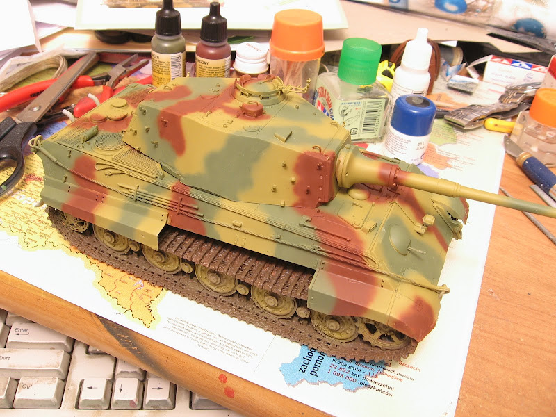

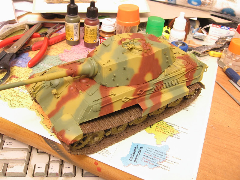

Rozjaśniłem zgodnie za zaleceniem kolor piaskowy, pomalowałem narzędzia i położyłem sidolux.
Jakie są rokowania dla pacjenta? Byłoby miło jakby jakiś znawca jeszcze sie wypowiedział odnośnie moich pytańz pierwszego posta. :)

Jednym słowem pychotka, Teraz tylko filtry, delikatne odrapania z gąbeczki, mało błotka na podwozie i będzię poezja. Pozdrawiam

Wygląda świetnie! Nie zapomnij o kalkach i washu ;o)
