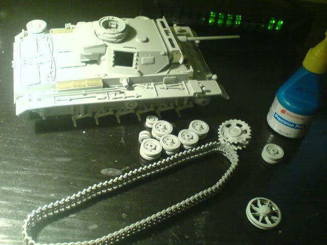

Nie mam też w zwyczaju robić wszystkich modułów w zgodzie z kolejnością instrukcji i dlatego zaczynam od gąsek. Biorąc pod uwagę ze jest to mój pierwszy model w tej skali i jednocześnie pierwsze spotkanie z gąskami ogniwkowymi (tu Magic Track) nie za bardzo wiem jak się do tego zabrać. Mianowicie, jak mam posklejać te ogniwka przy wykorzystaniu profilu z zestawu? Mam wrażenie że wszystko zacznie spadać i bardziej się zdenerwuję niż coś zrobię. Pytanie też jakiego kleju najlepiej do tego użyć? Czy może męczyć się z wiertłem (jeśli tak to jakim i skąd je wziąć) i zrobić gąski "ruchome"?

robiłem tak jak w tym linku tylko bez taśmy.
http://www.holek.com/technika/ogniwa_klejenie.html
Z tym że kleiłem odcinki z wszystkich etapów razem ze sobą. Nie przyklejałem kół do podwozia. potem ładnie je z niego zdjąłem razem z ułożonymi i ukształtowanymi gąsienicami. Używałem kleju Humbrola z igłą.

ja najpierw kleję (klej humbrola a teraz Revell zwykły do modeli :) ) całą gąsienice i jak chwile podeschnie -jest giętka ale nie rozpada się - nakładam na podwozie i po wyschnięciu delikatnie ściągam :] ...jednym zdaniem robię podobnie jak Kolega wypowiadający się wcześniej ;)

Co do gąsek, to ja sklejam partiami, ale ostatnio zauważyłem, że to nie jest dość dobry sposób i będę w następnym modelu próbował sposobu Krzyśka Kowalika na innym kleju, bo na revellowskim mi pękały (i też na takiej trójce to czyniłem:)). Kiedyś próbowałem, ale mi nie wyszło, teraz się skupię na tym bardziej:)

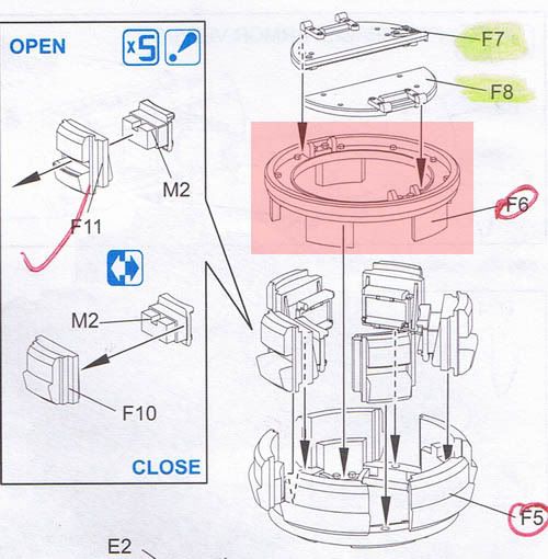

I jeszcze jedno. Jaki kolor powinna mieć wieża od środka? Klapy wginstrukcjisąbiałe, a podstawa wieży czarna. Więc jakie boki i sufit? Domniemam, że białe. A przy okazji jak malować działo? Tzn. To co na zdjęciach wyżej.
Maciek

ja bym wnętrze wieźy dał jako biały z lekką domieszką niebieskiego (bardzo lekką!) W ogóle całą wnętrze wieży bym dał takim kolorkiem, a potem ładnie dopracować szczególiki:) Dobrze by było, jakby ten temat odwiedził ktoś z modelarzy z większym stażem...

Zaszpachluj jeszcze zamek działa - jest tam brzydka szpara.
Wnętrze powinno być w kolorze kremowo-białym (Elfenbein), za wyjątkiem podłogi, podstawy wieży i takich tam detali...

No właśnie... tak to się nazywa... ja daję kilka kropelek niebieskiego, by uzyskać taki odcień...
Jeżeli zamierzsz wtyknąć :) pocisk do zamka, to nie zamykaj go... :)
