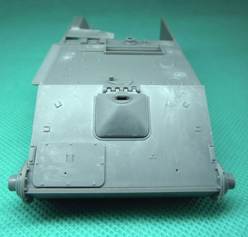

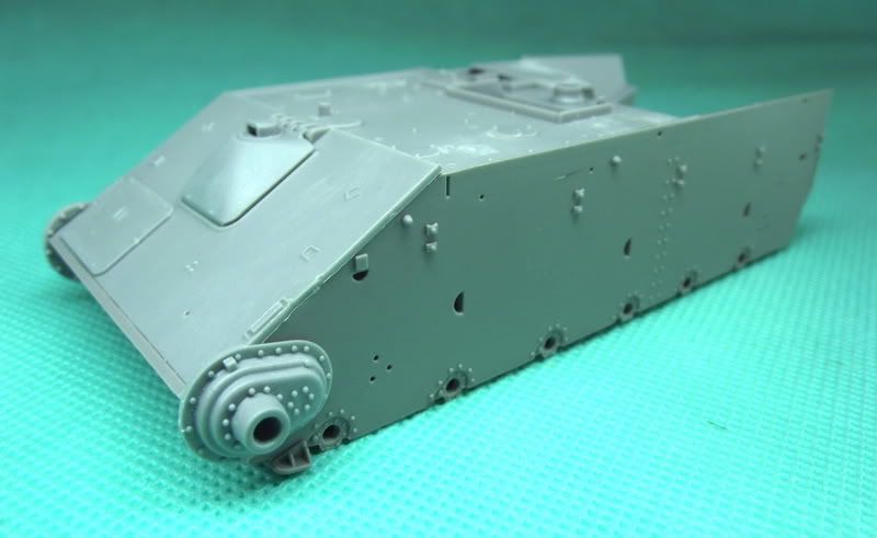

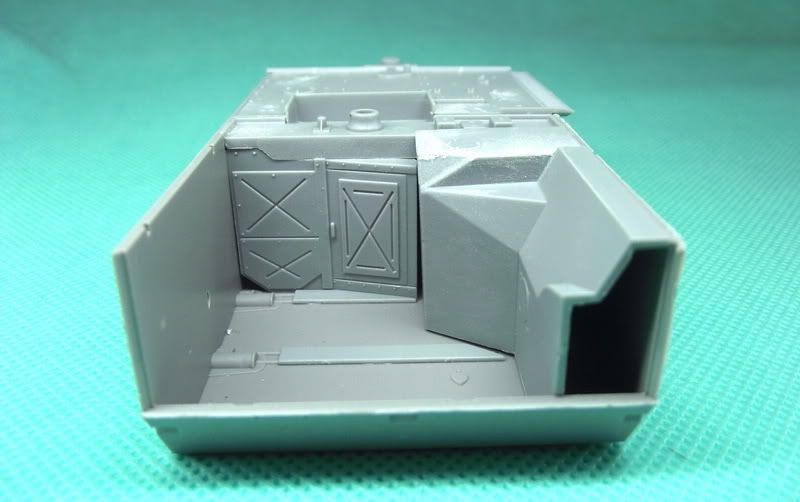

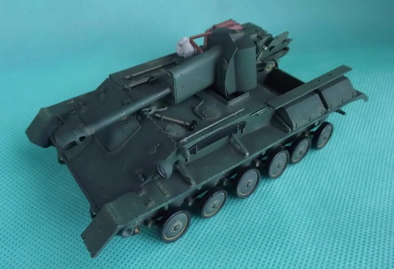

Jako odskocznia od dosyć męczącego i czasami frustrującego Tigera Academy, postanowiłem zrobić sobie model prosto z pudła (z małym wyjątkiem, ale o tym dalej).
Muszę przyznać, że ramki prezentują się zacnie. Mnogość części i dużo detali przyjemnie łechcą wzrok. Niektóre elementy z bardzo cienkiego plastiku i trzeba uważać przy obróbce.
Na początek trzy zdjęcia. Nie sugerować się proszę ostatnim, elementy włożone na sucho, przez co trochę krzywo ułożone.

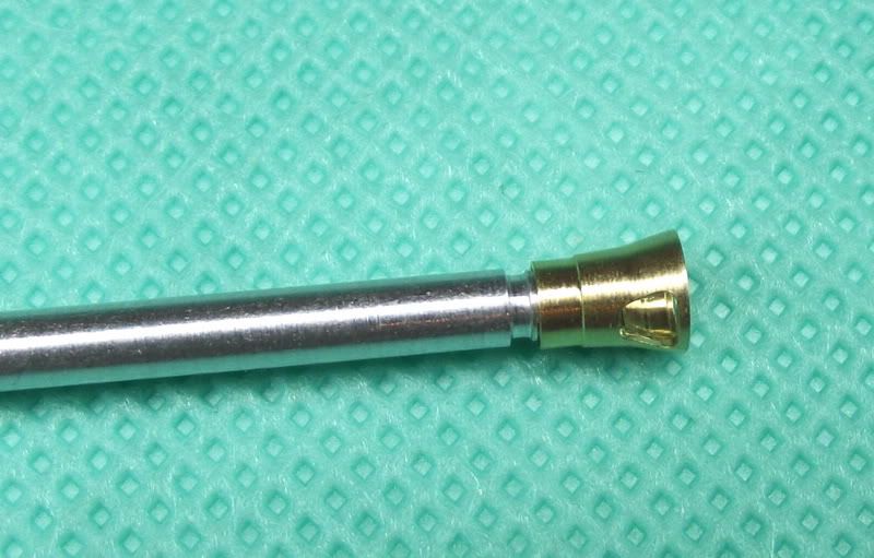

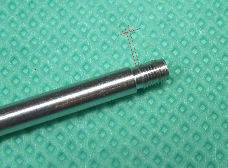

A teraz dodatek, o którym wspomniałem na wstępie - lufa firmy RB Model.

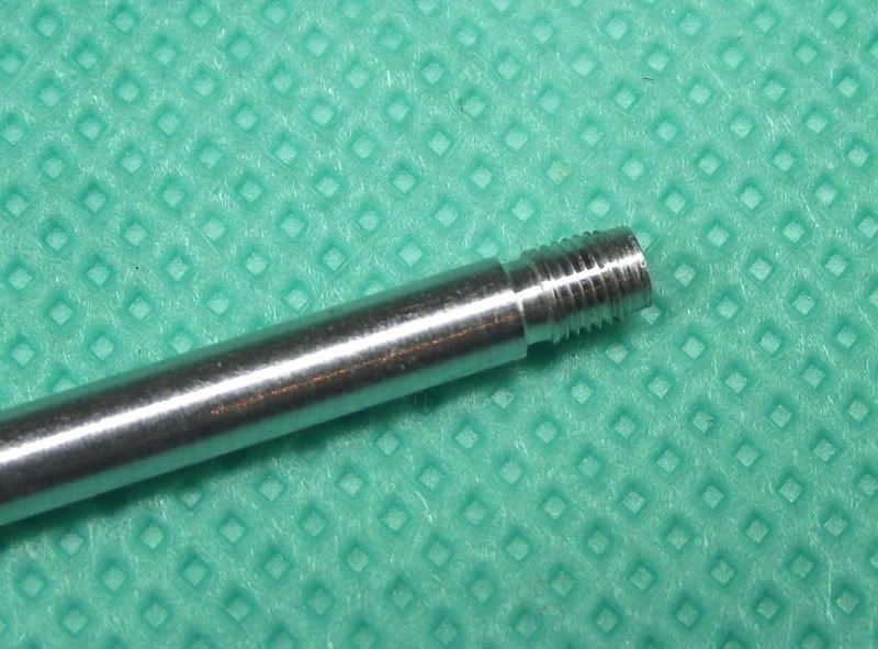

Próbowałem nakręcić hamulec na lufę i... za żadne skarby nie che się wkręcić do końca. Wydaje mi się, że nie nagwintowali lufy do końca.
Nie wiem, czy powinienem w związku z tym napisać do producenta, czy po prostu zeszlifować gwint i nasunąć hamulec na tak wypiłowana lufę.

Zerknij czy hamulec jest przegwintowany do końca.

Hamulec jest nagwintowany do końca.
Natomiast lufa już nie. Na poniższym zdjęciu zaznaczyłem część lufy, gdzie brakuje gwintu. Czyli raczej błąd przy produkcji. Co z tym fantem zrobić?

Postprzez piotr dmitruk » środa, 4 maja 2011, 20:20
Spiłować.
Posty: 10459
Re: Su-76M - MiniArt 1/35
Postprzez kelo83 » środa, 4 maja 2011, 20:52
Albo spiłować końcówkę gwintu na lufie, albo delikatnie rozwiercić hamulec.
pozdrawiam Olek
kelo83
Posty: 276
Dołączył(a): piątek, 3 kwietnia 2009, 09:13
Postprzez Kacpuś » środa, 4 maja 2011, 21:19
Albo naciąć gwint do końca za pomocą narzynki
Kacpuś

Postprzez kicus » środa, 4 maja 2011, 21:51
Poczucie humoru to macie niezłe.
Przecież tam powinna być jeszcze jedna tulejka mosiężna. Musiałeś zgubić.

Postprzez Akahoshi » czwartek, 5 maja 2011, 17:38
Eee, że co?
Niby która tuleja i w którym miejscu?

Postprzez kicus » czwartek, 5 maja 2011, 17:53
No rzeczywiście po głębszej analizie doszedłem do wniosku, że to jednak ja mam niezłe poczucie humoru. Ewidentnie nie nagwintowali.

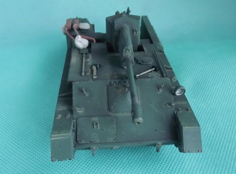

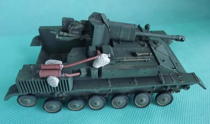

Postprzez Akahoshi » środa, 13 lipca 2011, 20:34
Prace powoli jednak prą do przodu.
Lufy nie dało się nagwintować. Narzynki miałem metryczne, a gwint jest calowy, więc zeszlifowałem fragment lufy.
Obecnie pojazd wygląda tak.

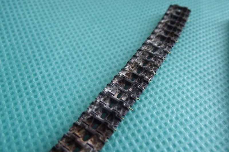

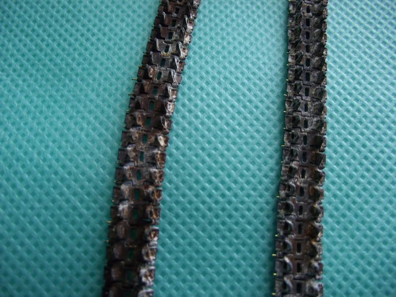

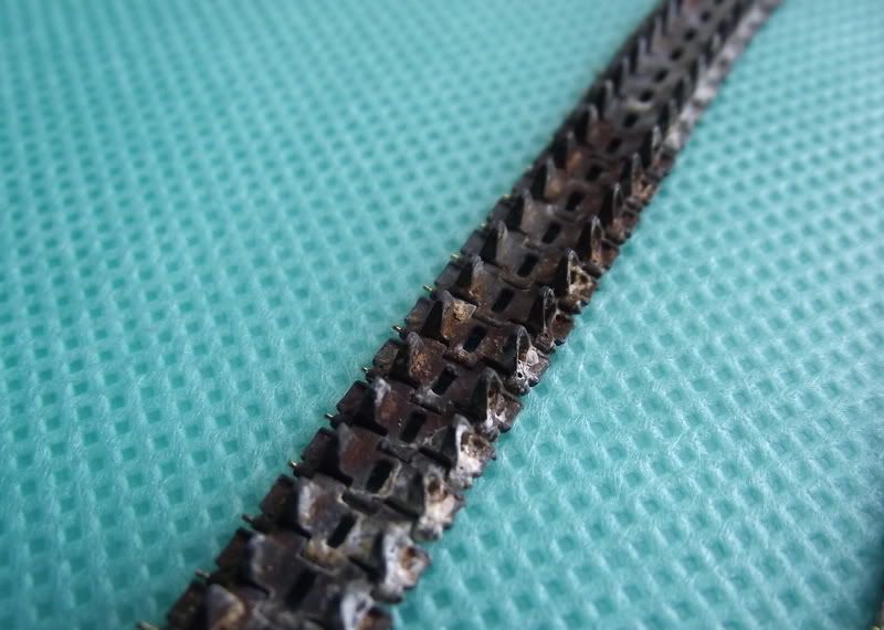

Z dodatków doszły jeszcze Friul'e (dzięki Marek).
Wymoczyłem je (wg. zaleceń znajomego modelarza) w roztworze 50/50 octu i domestosa. Niestety efekt mnie nie zadowolił. Może mi ktoś wyjaśnić co zrobiłem z nimi nie tak i czy można jeszcze coś z nimi zrobić?

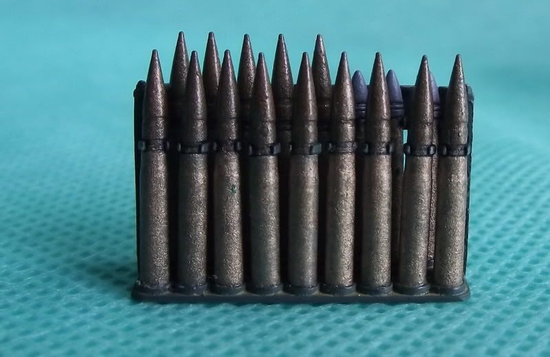

I jeszcze jedna rzecz. Jaką farbę, bądź inny sposób polecacie na uzyskanie tak wyglądających pocisków (chodzi mi o błyszczącą i gładką fakturę złotego koloru):
Źródło: http://www.quarry.nildram.co.uk/tankammo.html
Mnie niestety wyszło tak:

Postprzez martinello » środa, 13 lipca 2011, 21:01
Akahoshi o friulach napisał(a):Wymoczyłem je (wg. zaleceń znajomego modelarza) w roztworze 50/50 octu i domestosa. Niestety efekt mnie nie zadowolił. Może mi ktoś wyjaśnić co zrobiłem z nimi nie tak i czy można jeszcze coś z nimi zrobić?
Czasem się tak robi - to chyba zależy od stopu użytego przez producenta do konkretnych ogniwek.
Ja w takim przypadku solidnie wypucowałem gąsienice szczoteczką do zębów z mydłem, w celu usunięcia tego białawego nalotu.

Postprzez Patterson » środa, 13 lipca 2011, 21:23
Tak, czasem się tak zdarzy, ale jest rada, jak kolega wspomniał, szczoteczką do zębów wyszorować ten nalot, a pozostałości w zakamarkach zalać delikatnym washem, wsiąknie i zamaskuje.

Postprzez Modelarz » środa, 13 lipca 2011, 22:20
Gąsieniczki ode mnie tak urządziłeś? No wiesz co... :D Nic się martw, ja w moim ISU mam tak samo - zamierzam je potem trysnąć farbą.
Tak, czasem się tak zdarzy,...
Czasem czyli nie zawsze. Widać gąsienice gąsienicom nie równe. Ja akurat aż tak kolorowego nalotu nie miałem, tylko pomarańczowy. Myślę, że winny może być domestos - próbowałem robić roztwór z mniejszą ilością domestosu (~1/4) i nalot miałem dużo mniejszy.
Artur, jak długo moczyłeś te gąsienice ?

Postprzez Patterson » środa, 13 lipca 2011, 22:37
Myślę, że duży wpływ ma różnorodność składników poszczególnych partii płynu. W pierwszym domestosie który zabrałem z WC :P wymoczyły się prima, nie było żadnych nalotów, za to w tym co kupiłem zawsze choć trochę się przytrafi. Wpływ może mieć jeszcze skład chemiczny friuli. Czasem gąski leżały po 50h bo zapominałem je wyjąć i wychodziły prawie bez osadu, a czasem po godzinie miałem w połowie siwe. Na szczęście ten nalot dobrze się szczotkuje i przyjmuje wash.

Postprzez Modelarz » środa, 13 lipca 2011, 22:49
Ze szczotkowaniem, Marcinie, to chyba też różnie bywa - u mnie absolutnie niczego nie dało. Chyba, że szczotkę (byle nie metalową) na dremelu osadzić... ale wtedy pył drażniący powstaje. Znowu się okazuje, że taniej nie zawsze znaczy lepiej :D
