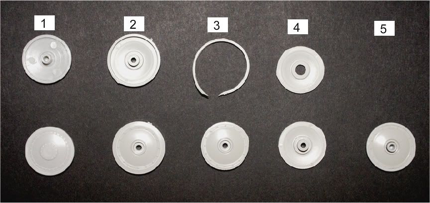

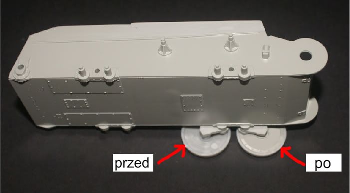

Niestety koła są do bani ale postanowiłem coś pokombinować.
W zestawie są dwa rodzaje kół.Jedne producent przewidział do wykorzystania a drugie nie.
Koła do wykorzystania od wewnętrznej strony mają niestety po trzy wielkie ślady po wypychaczach - tego jeszcze można by się pozbyć ale poza tym są kompletnie puste nic nie jest tam odwzorowane. :cry:
W związku z tym iż podwozie 38 jest wysokie będzie to niestety bardzo widać.
Wykorzystałem drugi zestaw kół i wyszło mi coś takiego :
1.koła do wykorzystania
2.koła dodatkowe
3.obcięty bandaż z koła dodatkowego
4.obcięty sworzeń i rozwiercone koło dodatkowe
5.połączone koło do wykorzystania z obrobionym elementem
Tak to wygłąda na porównaniu :
Aby "nowe" koła dobrze pasowały (równo stały we wszystkich płaszczyznach) konieczne było lekkie pocieniowanie wahaczy z jednoczesnym sfazowaniem miejsca styku sworznia z płaszczem koła - w pierwotnej wersji część wahacza chowała się we wnętrzu koła, które obecnie zostało wypełnione obrobionym elementem z koła dodatkowego.

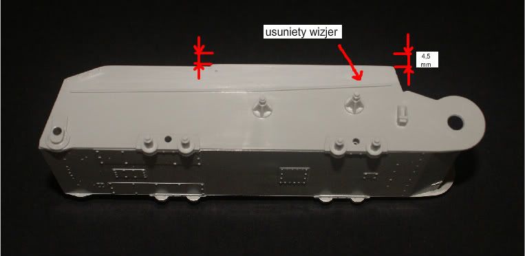

Usunąłem również ok. 4,5 mm plastiku po każdej stronie burty po to aby jak pisze Marek podłogi sponsonów znalazły się na właściwym miejscu (były zbyt wysoko) i usunąłem wizjer.

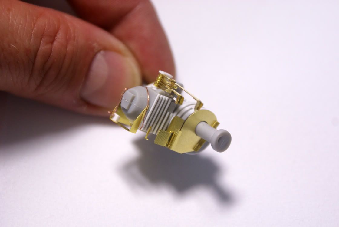

Postprzez Korowiow » sobota, 11 czerwca 2011, 22:22
Czołem Molegom,Modelarzom
Jakiś czas nie było wieści z lini frontu walk ze starym, niedobrym Grille H Dragona. :evil:

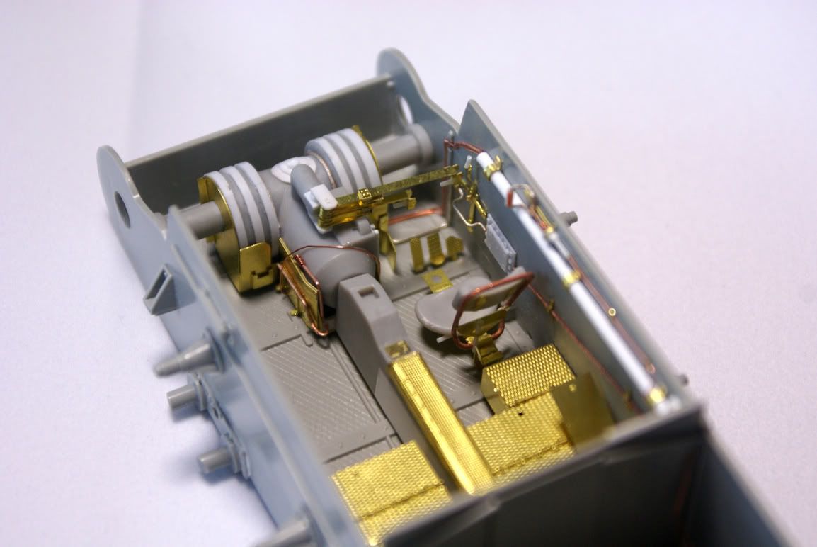

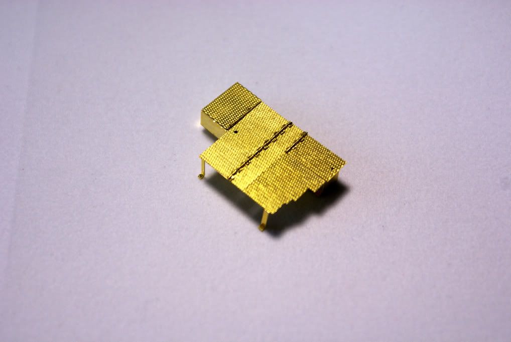

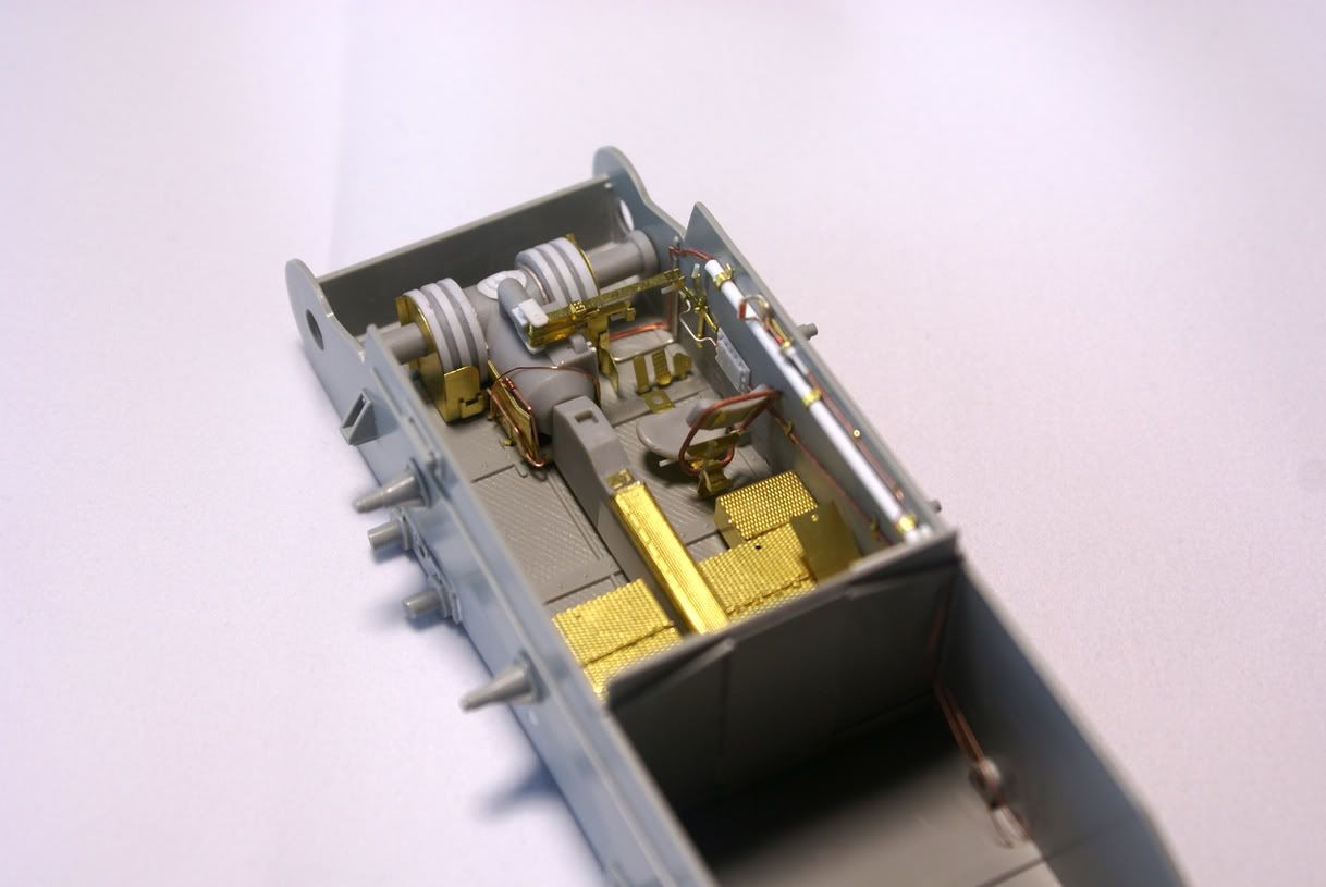

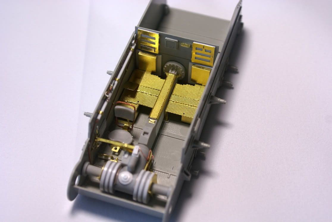

Żeby nie było, że się leniłem zamieszczam zdjęcia postępów w robocie.
Na teraz skupiłem się na poprawianiu przestrzeni bojowej i kierowcy.
Niestety jakość modelu jest taka, że raz po raz trzeba iść na jakiś kompromis. :shock: :cry: :evil:
Na pewno nie będzie to model redukcyjny .
Jeszcze brakuje trochę drobnych części ale idę do przodu.
Niestety dużo będzie "fantastyko - fantasmagorii" ale postaram się aby wyglądał przyzwoicie.
Wasze opinie i pomoc jak zawsze mile widziane.
A teraz obrazy :

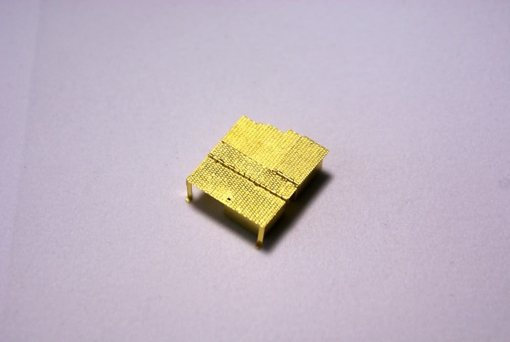

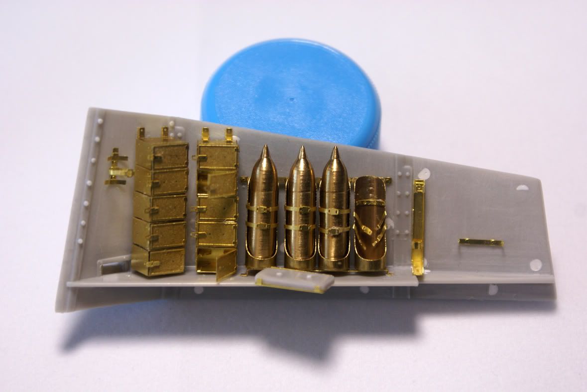

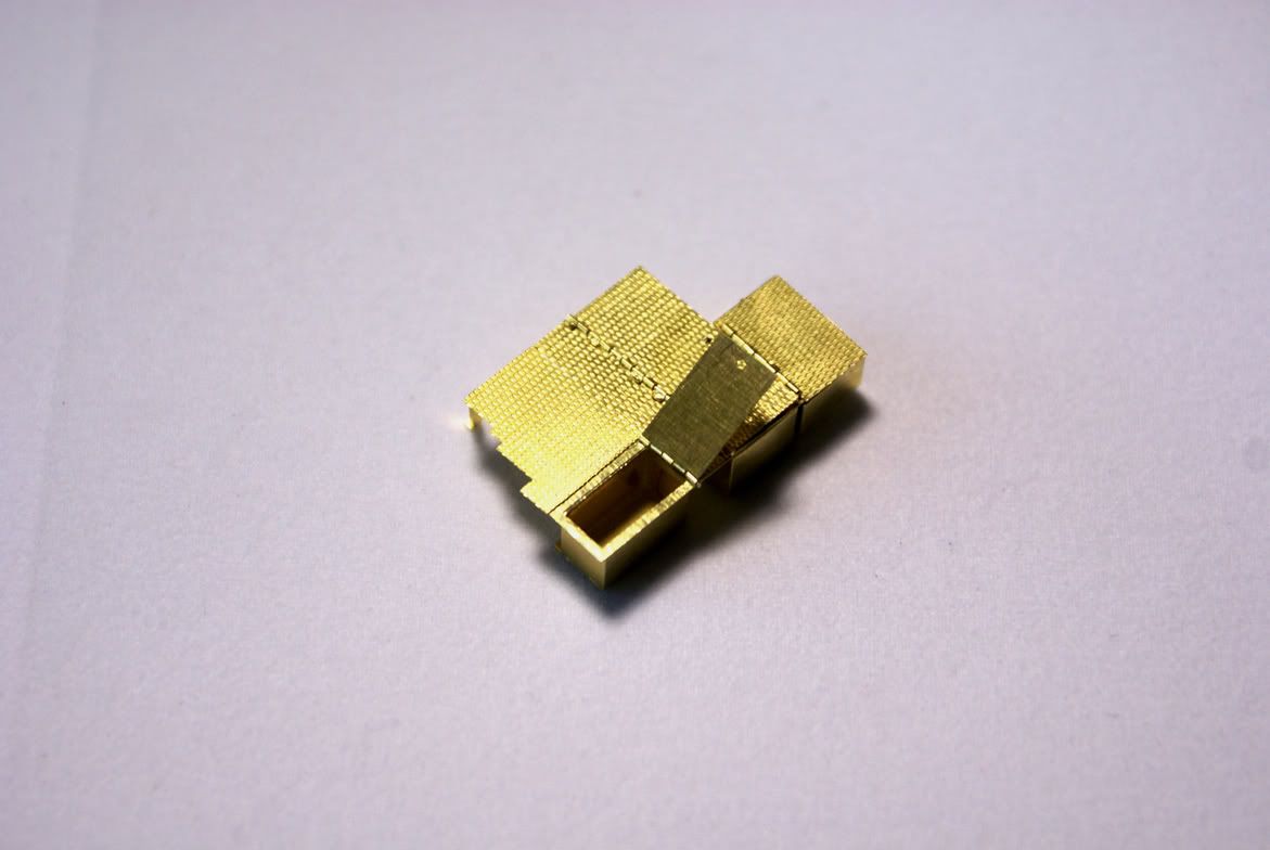

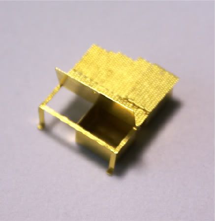

Część podłogi z zasobnikami :

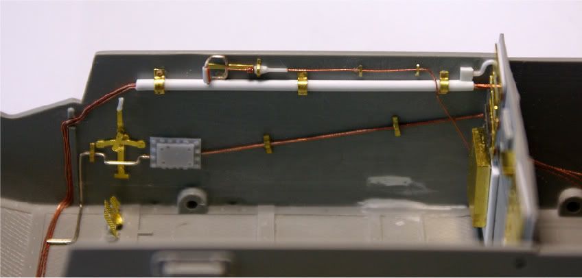

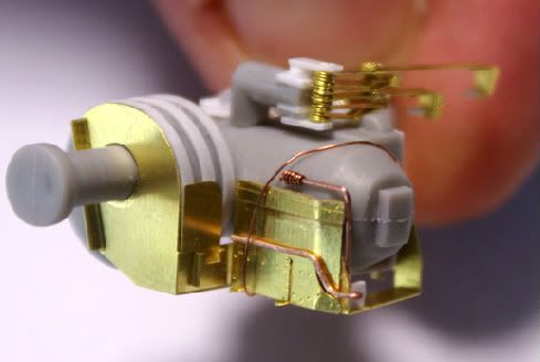

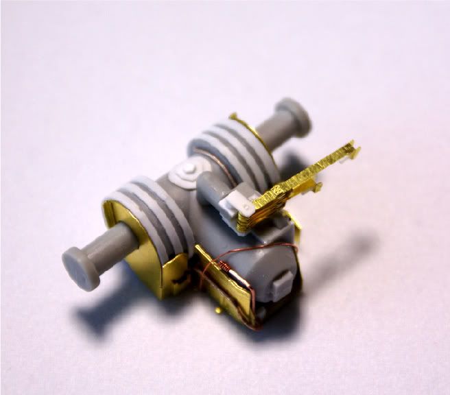

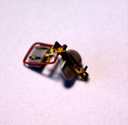

Poprawiona przekładnia - wiem, że dużo jej brakuje do orginału ale tak już musi być :

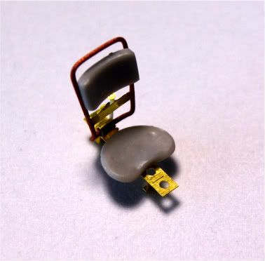

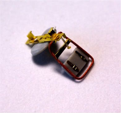

Poprawiony fotel - zamiast tej "kanapy" z zestawu :

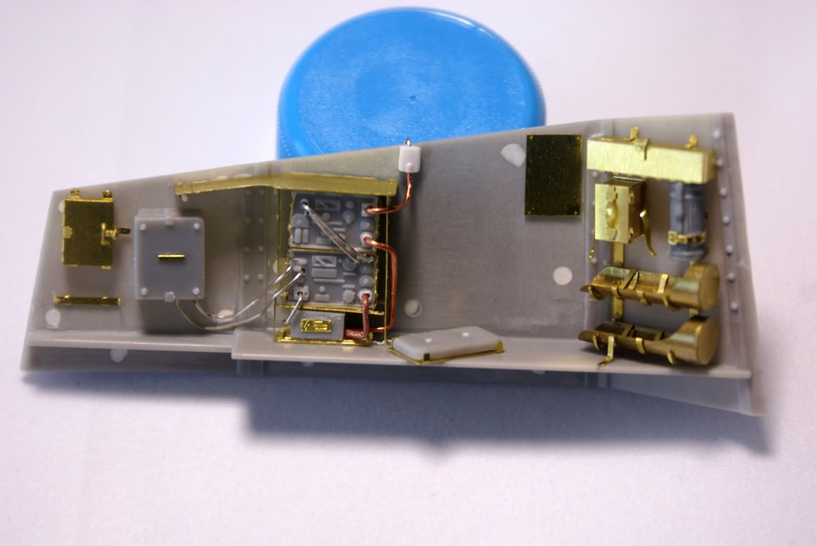

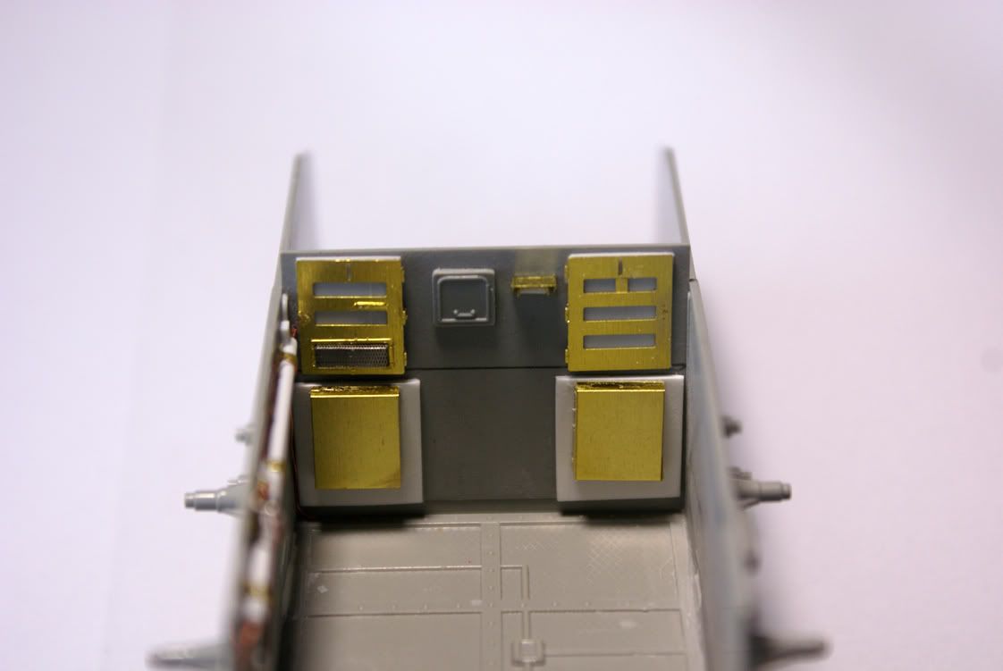

Ścianka rozdzielająca przedziały - silnikowy i bojowy :

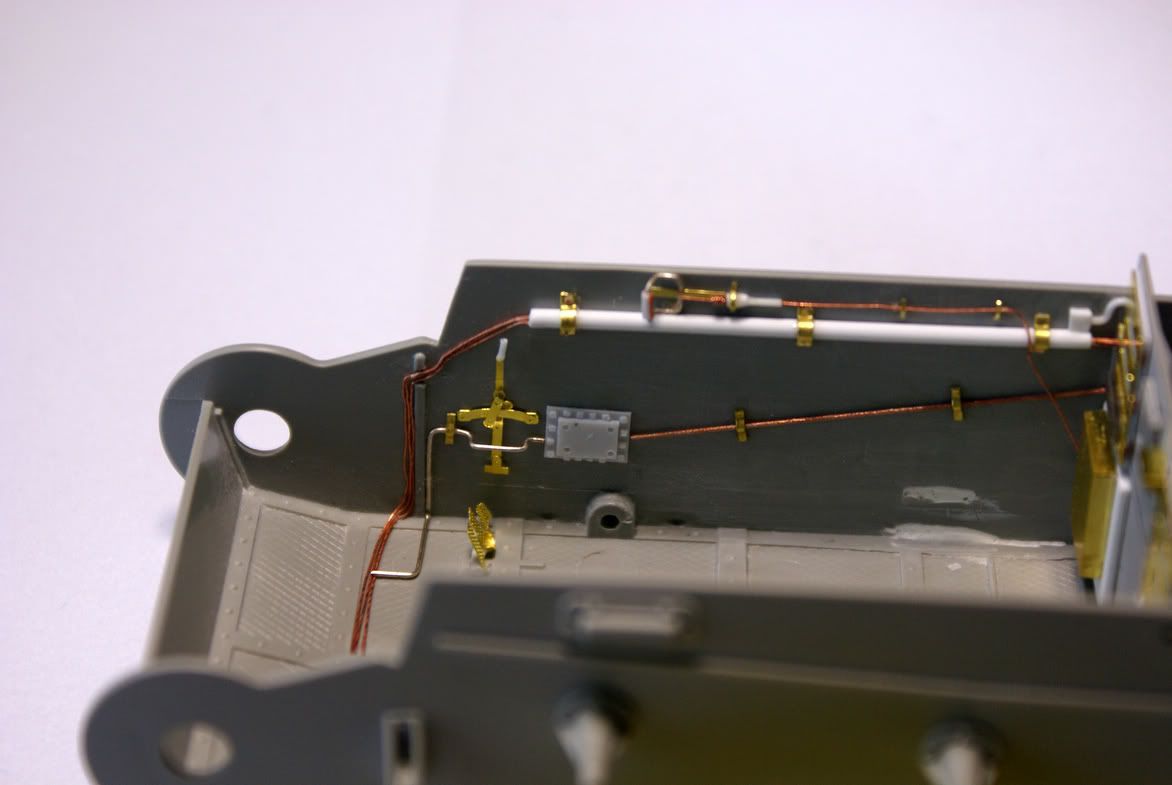

Uzupełniona instalacja :
Widok na cały przedział bojowy - "graty" spasowane na sucho :

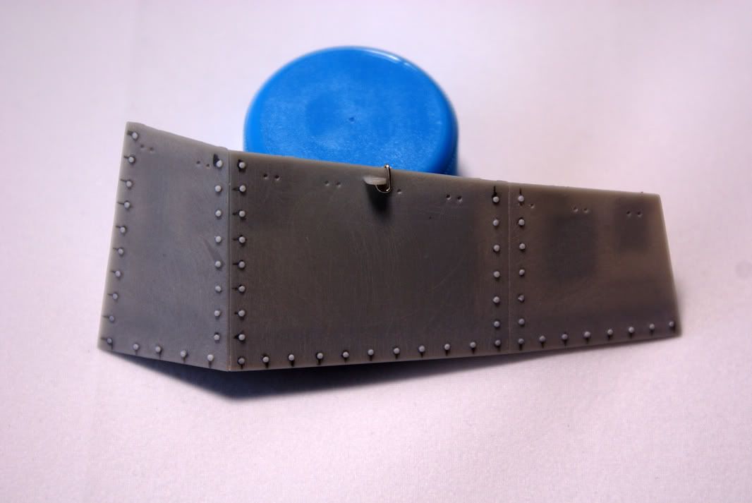

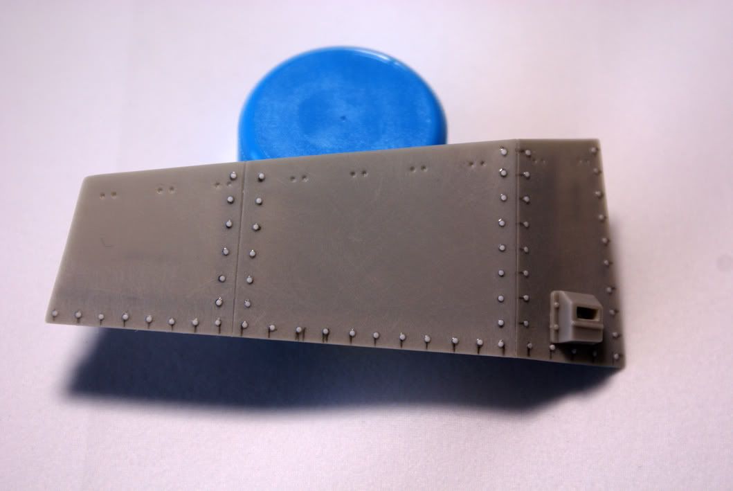

Usunąłem zestawowe nity i wykonałem nowe :
Wnętrze górnej części przedziału bojowego strona lewa i prawa - tu też jeszcze będzie trochę drobiazgów :
