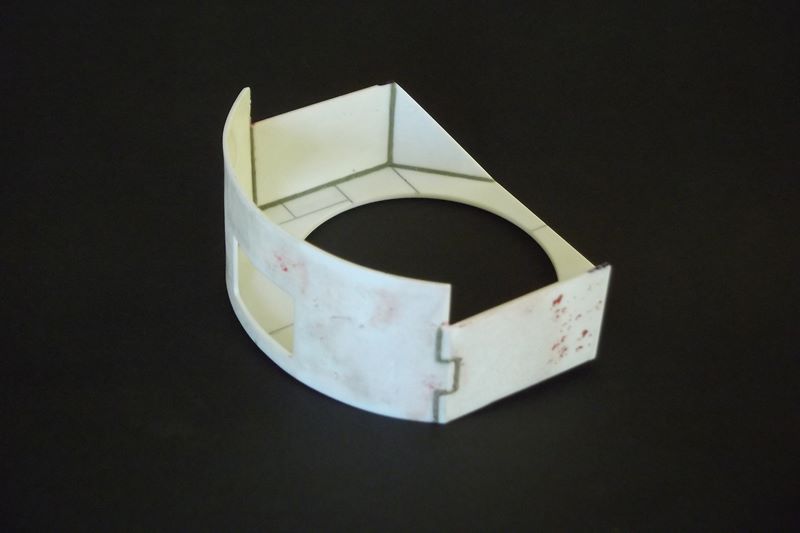

Tylny właz będzie otwierany ... aaaaaa zapomniałem napisać że zamierzam zaimprowizować wnętrze :mrgreen: co z tego wyjdzie to się okaże:

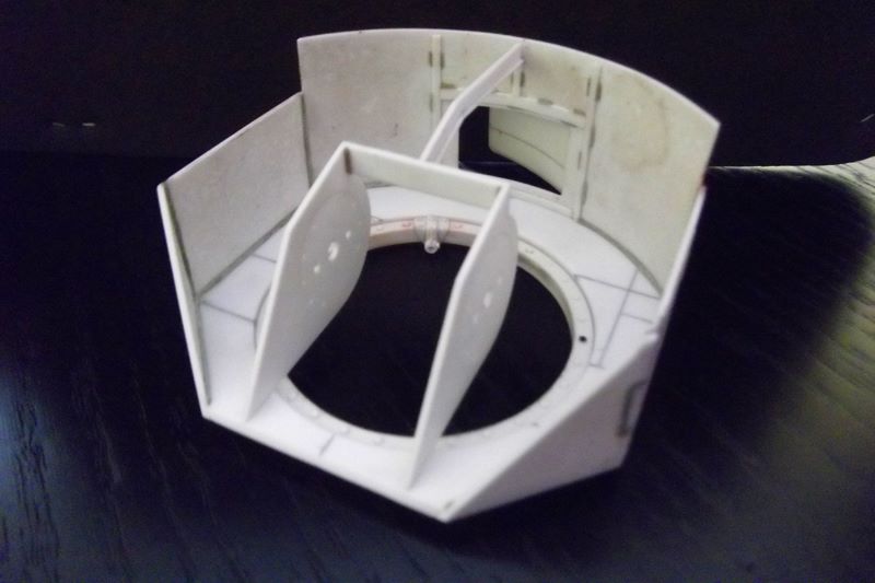

Powoli brnę do przodu. Wkleiłem wewnętrzny szkielet i zacząłem dłubać mechanizm podnoszenia działek.
No i oczywiście masa problemów :( ma ktoś pomysł jak do działek doprowadzić amunicję i odprowadzić łuski :?:
Strasznie ciasno robi się we wnętrzu i nie mam jeszcze koncepcji na to :(

Na koniec jeszcze taki drobiazg, tylny właz
Właz jest ruchomy i widać przez niego calusieńkie wnętrze :D

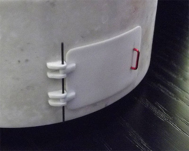

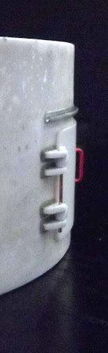

Postprzez kelo83 » niedziela, 13 listopada 2011, 12:13
Tylne wrota uważam za skończone od strony zewnętrznej, pospawałem zawias, wykończyłem sworzeń
doszła też rynienka przeciwdeszczowa, coś na kształt tego co było w Brummbärze
Co do mojego problemu z podajnikiem amunicji, wymyśliłem sobie że zrobię prowadnicę, coś na kształt tego co możemy znaleźć przy M134 Minigun. Taśmę wprowadziłbym od boku, a łuski wyskakiwały by dołem. Tyle że znów jest problem. Dopóki działka są w poziome to łuski lecą do "wora" poniżej, ale jak się podniesie działka do +90 to się robi lipa bo lecą na zewnątrz. :(
Czy przy kalibrze 37mm coś takiego ma szansę funkcjonować poprawnie :?:
I mała prośba, ma ktoś może dobre zdjęcie jak ta prowadnica przy M134 jest skonstruowana, bardzo by się taka fotka przydała.
Pytań ciąg dalszy; czy któreś działka były podnoszone hydraulicznie :?: ponieważ dużo miejsca zajmie układ podawania amunicji to zaczyna brakować miejsca na poprowadzenie układu podnoszenia działek, pomyślałem że wstawię siłownik i załatwi mi to sprawę.
Co o tym myślicie :?:
