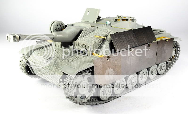

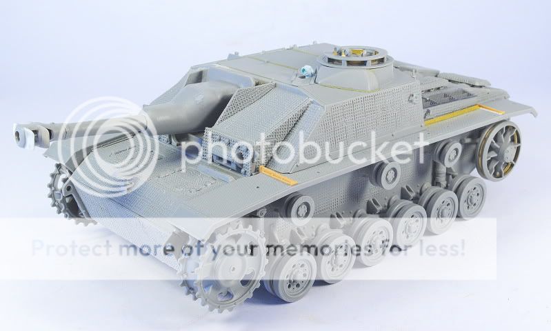

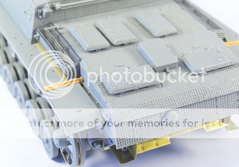

Kolejna odsłona cyklu, tym razem na „tapecie” StuH. Podstawa to dobrze znany wyrób Dragona.
Model dobry choć posiada pewne błędy opisywane już kilkakrotnie czyli:
- standardowo wklęsłe spawy na nadbudówce,
- złe mocowania błotników. StuH produkowany był tylko przez firmę Alkett, ta zaś od mniej więcej od połowy 43 stosowała mocowania nie w postaci prętów które daje Dragon, ale odpowiednio wygiętej blachy. W swoim modelu wykorzystałem częściowo wsporniki z pozostałości jakiem miałem po innym modelu z Tamiya.
- tylna płyta nadsilnikowa, w okresie kiedy kładziony był zimmerit w Alkecie, spawana byłą już „na zakładkę”. W modelu wymaga to trochę zabawy ze skalpelem i pilnikiem.
Jako pierwowzór wybrałem dość charakterystycznego StuHa ze 190 Brygady Dział Szturmowych.
źródło: Stug Walk Around squadron/signal publications
StuH ma kilka nietypowych rzeczy:
- niestandardowy hamulec wylotowy zaadoptowany z haubicy leFH18. Nikt z wytwórców dodatków takiego nie produkuje, wiec wystrugałem sobie samodzielnie,
- „wiszące ekrany” które montowano w warunkach polowych,
- zapasowe koła jezdne montowane na specjalnych prętach na przedzie nadbudówki.
Dobra, dość przynudzania, parę zdjęć z obecnego etapu.

Stug III to moja najukochańsza konstrukcja a jeszcze żadnego nie skleiłem :oops: (kilka sztuk czeka aż się zbiorę do kupy w tym temacie)
Świetny temat, dzięki temu nietypowemu wyposarzeniu model bedzie nietuzinkowy.
Ogladam i kibicuję.
Ps.Świetnie Ci wyszedł ten hamulec wylotowy.

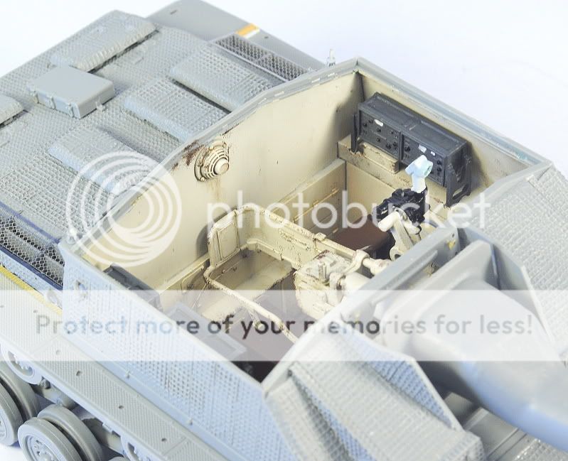

Postprzez Vis13 » środa, 6 lipca 2011, 19:25
No to do dzieła Panowie, może jeszcze jakiś projekt powstanie :)
Coś mi się obiło o uszy, ze ktoś StuGa III B robi, czy jakoś tak....

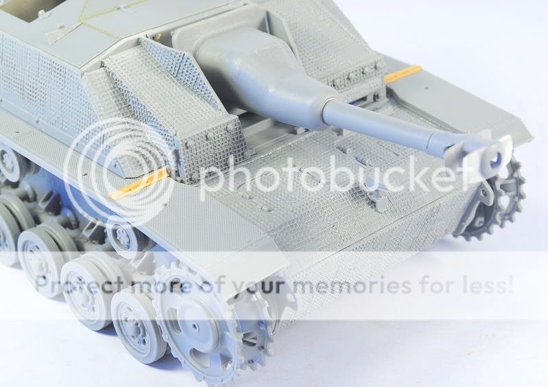

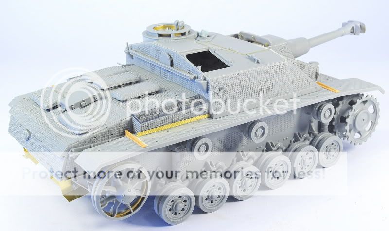

StuH powoli nabiera kształtów

No niezłe tempo kolega narzucił.
Zgrabniutko to idzie a ten StuH to piękność prawdziwa.

Całkiem fajny ten dragonowski zimmerit. Taki delikatny jak żywiczny ataku.

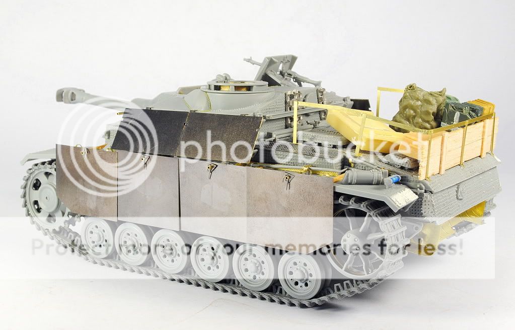

Postprzez Nugget » wtorek, 12 lipca 2011, 21:55
Piękne osłony to jakiś zestaw ?? Mam pytanie jak poprawnie stuh czy stug ??

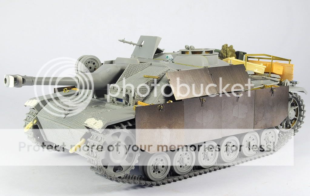

Postprzez Vis13 » sobota, 16 lipca 2011, 16:57
Przepraszam że tak późno, ale przez kilka dni nie miałem dostępu do sieci.
@ Bartek obawiam się ze Twoje słowa się sprawdzą, mam "melodię" na sklejanie i chyba ją wykorzystam do końca
@ Patryk niestety nie mam. Kiedyś miałem zestaw CMK, ale już wykorzystałem już wszystko. W sumie fajny temat dla firm robiących dodatki, 3 rodzaje stalowych rolek podtrzymujących.
@ Nugett, osłony to jakiś stary zestaw Eduarda, nabyty gdzieś na wyprzedaży za parę złotych (w sumie można zrobic samemu, wielkiej filozofii nie ma) . Stelaż do podtrzymywania to rurki Griffona 0,5 mm.
@ Marcin przymknijmy oko, nie będziemy dla jednego StuHa robic serialu ;o)

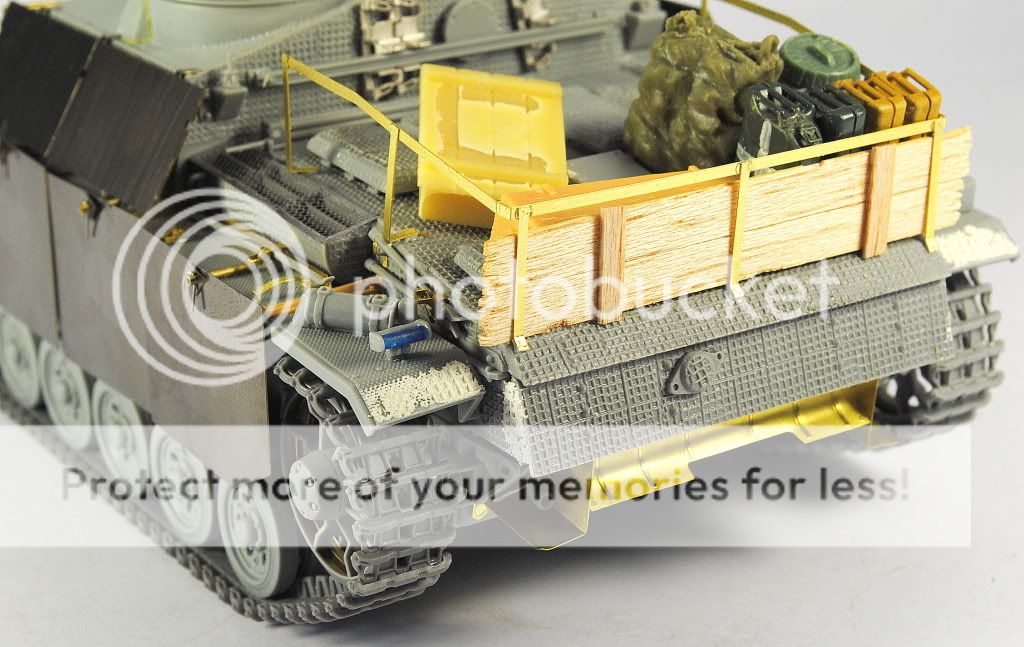

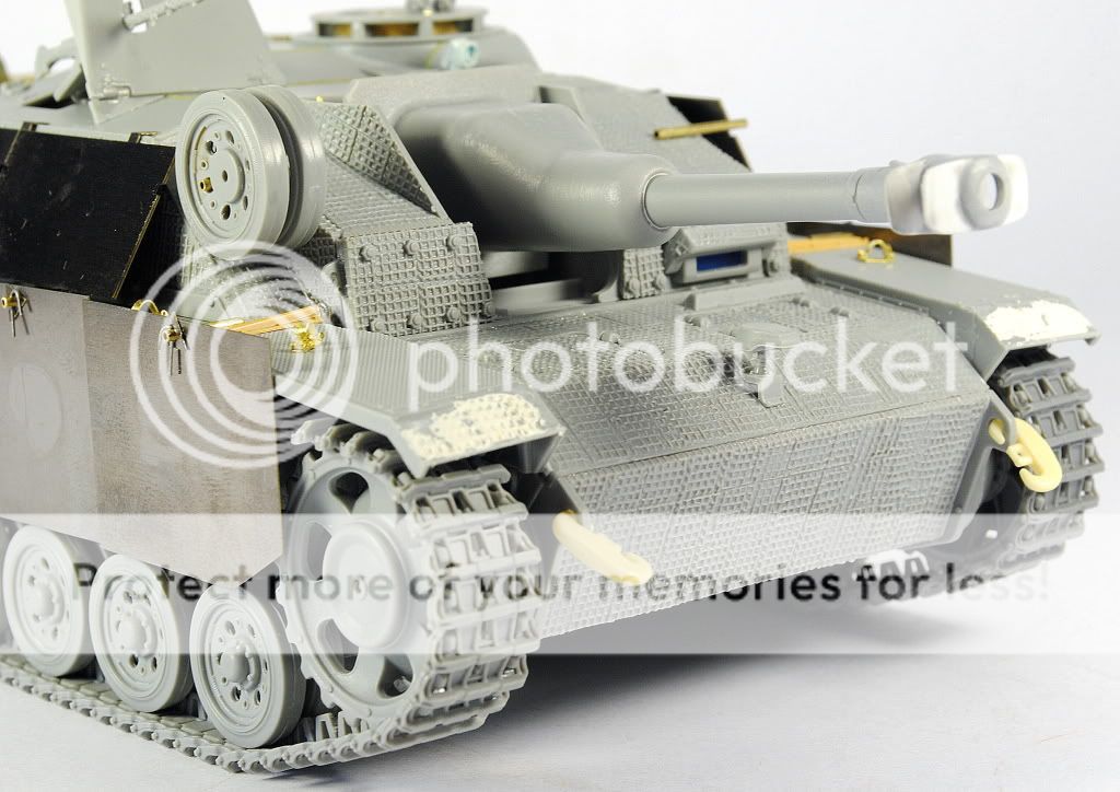

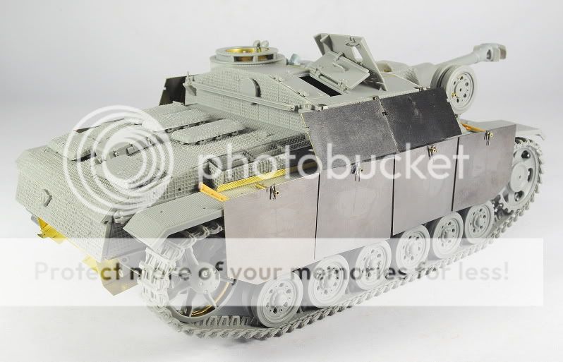

Postprzez Vis13 » niedziela, 17 lipca 2011, 18:11

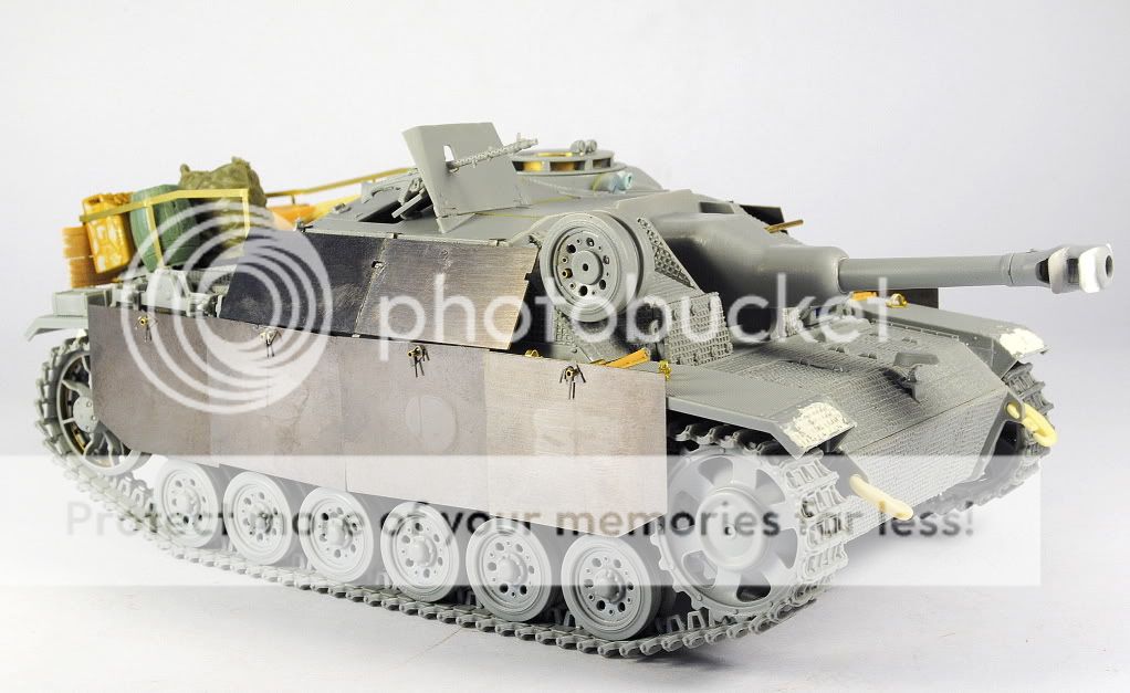

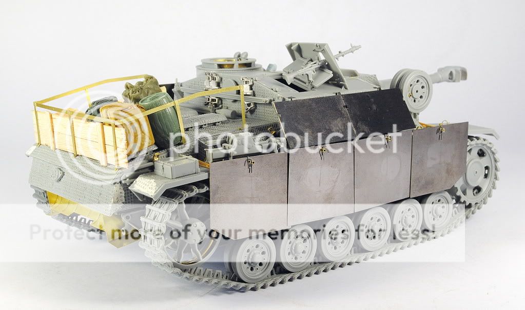

StuH wydaje się byc gotowym...
Dodałem oporządzenie, brakujący zimmerit na błotnikach i na łączeniach płyt na tyle. Prawdopodobnie przed samym malowaniem dokonam tego samego zabiegu z przednią płytą, nie podoba mi się firmowe łączenie.

Postprzez Frozzer » niedziela, 17 lipca 2011, 22:15
zdjąłbym bawole rogi z przednich uchwytów do lin - lub wymienił na szekle
liny do pojazdów mocowano szelkami - rogi bawole służyły do łączenia dwóch lin podczas holu.

Postprzez Vis13 » niedziela, 17 lipca 2011, 23:16
Raczej zostaną, często ten element wyposażenia w taki sposób był umieszczany i przewożony. W tym wypadku jest to tym bardziej prawdopodobne, że dodatkowe ekrany zasłaniały miejsce mocowania.
