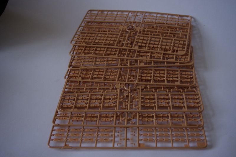

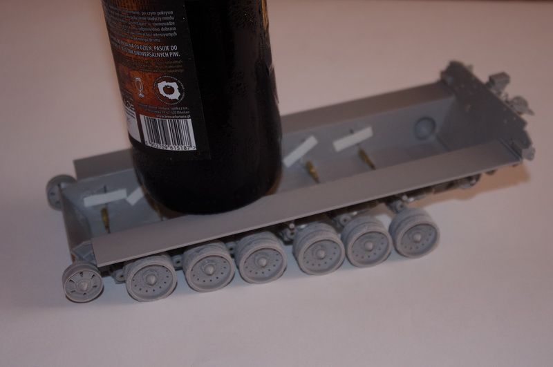

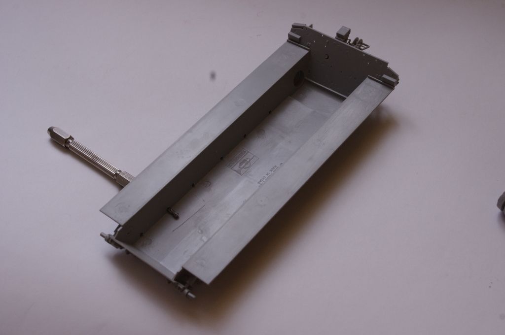

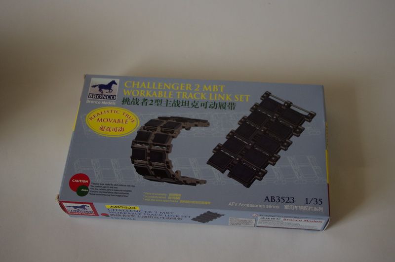

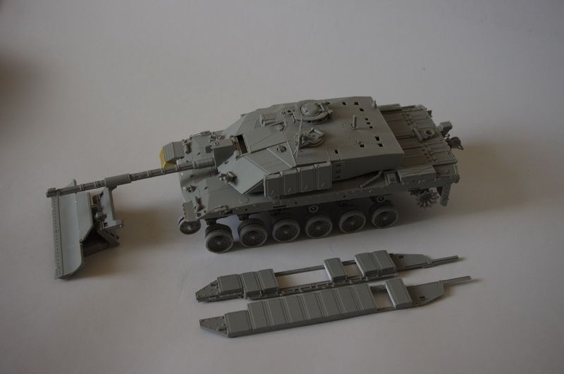

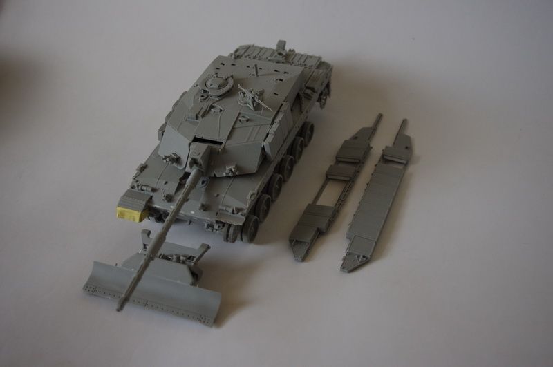

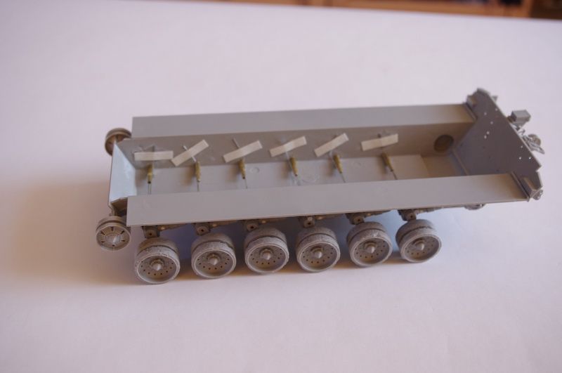

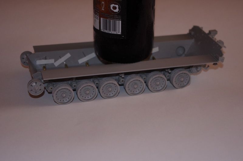

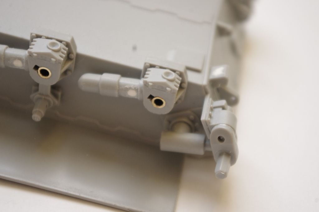

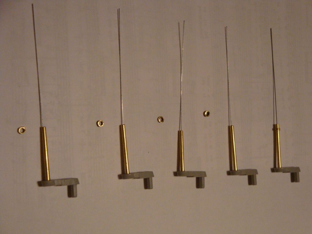

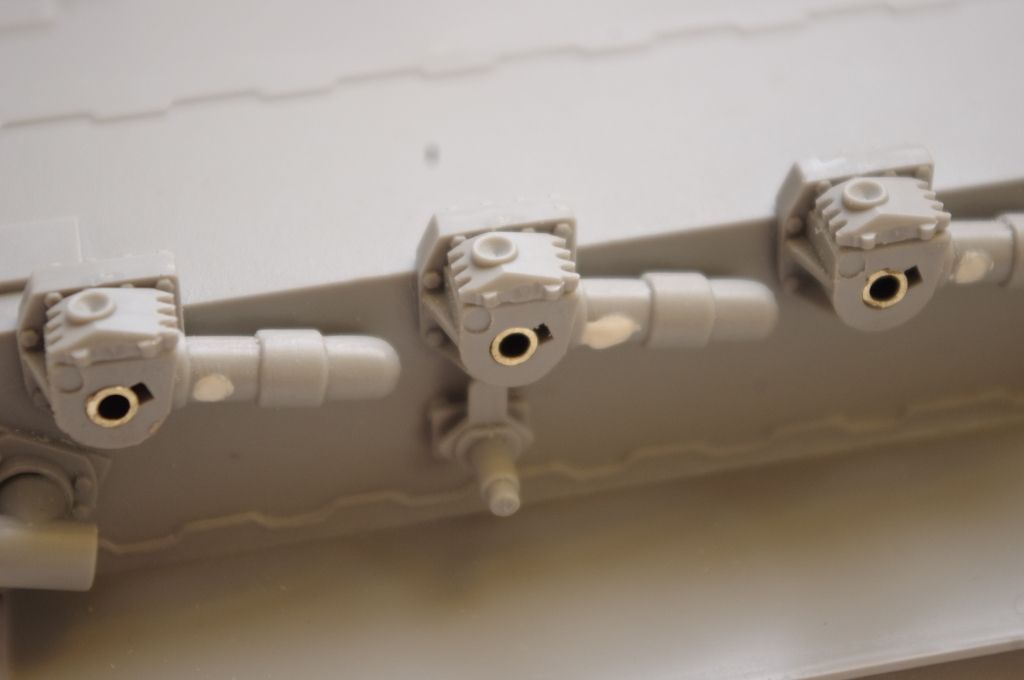

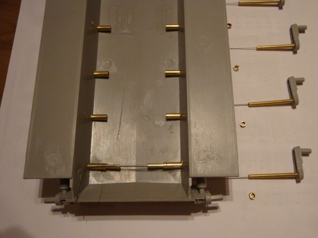

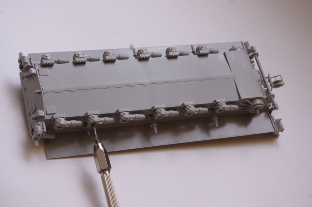

Pewnie dla części z Was zaskoczeniem będzie moja obecność w tym dziale...tym bardziej tak obszerna obecność. Muszę powiedzieć, że nawet dla mnie jest to sporym zaskoczeniem :mrgreen: Parę tygodni temu, kolejny dzień siedząc nad Foką, coś mnie siekło i stwierdziłem, że chwilowo jej nie skończę - muszę porobić coś przyziemnego. Tak się zaczęło. Czym prędzej nabyłem model mego ulubieńca i wio do roboty. Chwilę później nabyłem również blachy Vojagera z opancerzeniem oraz ruchawe gąski z Bronco.
Na razie tyle pisaniny, czas na stosowne fotki:

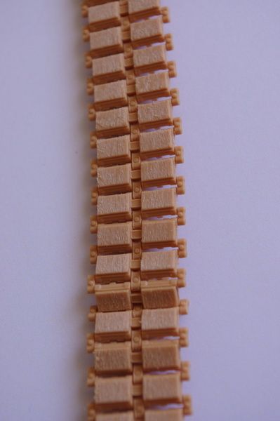

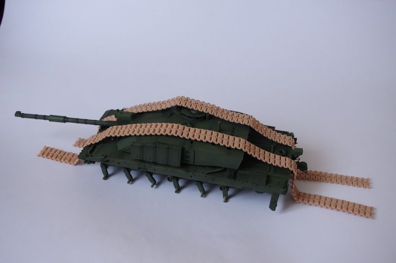

Oj było z nimi "odrobinę" roboty. Ale się opłaciło. Dziś skończyłem. W planach mam jeszcze zamiar poniszczyć gumowe protektory.

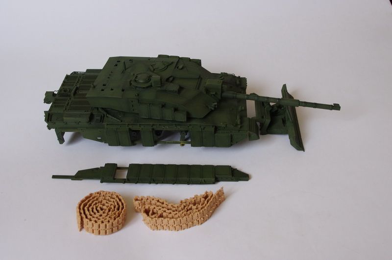

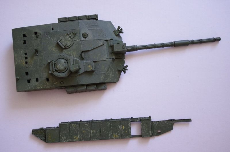

Teraz malowanie. Trochę nie wyszedł mi eksperyment z lakierem do włosów, więc musiałem poprawiać, ale mniejsza z tym

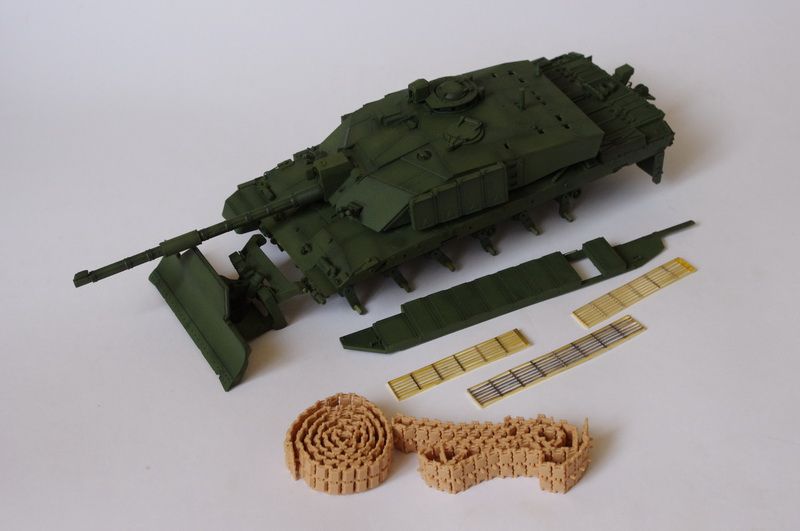

Na samym końcu pokazałem moje przekleństwo: blachy :!: Nie spodziewałem się, że potrafię tyle inwektyw wypuścić z siebie. W dodatku do biednych blaszek :mrgreen:
A tak serio, to mam ogromne kłopoty z łączeniem tego. Lutowanie nie wchodzi w grę...znaczy się, próbowałem. Nakupowałem specyfików, pożyczałem specjalne zestawy do lutowania i nic! Nie potrafiłem tego dobrze polutować. Zatem temat pozostawiłem i wziąłem się za klejenie. Wygląda tak sobie. Ale zaplanowałem, że mój wóz będzie po przejściach :lol: (jak zwykle), więc przy odrobinie szczęścia..nadadzą się.

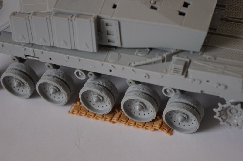

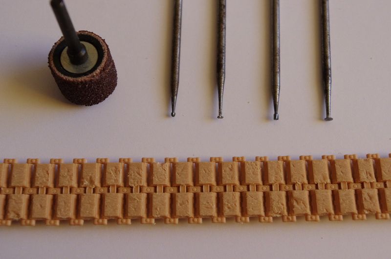

Świetna robota. Zdradź patent na te gumki na kołach jezdnych.
Robert P.
Posty: 1761
Re: Challenger 2 SLAT 1:35 Trumpeter
Postprzez Maciej Gruca » piątek, 7 września 2012, 19:00

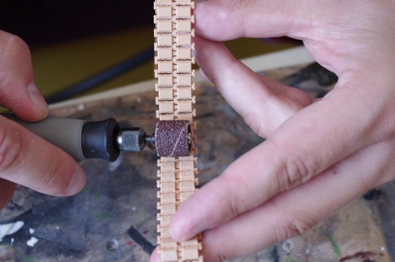

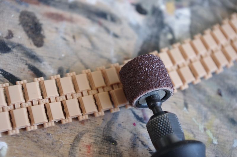

A patent dość prosty jest.
Podstawowym narzędziem jest Dremel wraz z szeregiem frezów.
Najpierw nacinam, robię głębokie ubytki, potem drobnicę za pomocą papieru ściernego (choć w przypadku gąsienic robiłem odwrotnie). Lepiej widać będzie na zdjęciach.

Chyba Cię wywołałem z warsztatem. ;) Robota z kołami i gąsienicami kapitalna!! Co do malowania, to nie wiem co planujesz po drodze, ale nie wiem czy baza nie jest za ciemna.

p.s. Jakie problemy miałeś z lutowaniem i czy lutowałeś?

Challengera zamierzam pozostawić w całości zielonego (zgodnie ze schematem producenta). Zdjęcia są ciut za ciemne, stąd pewnie Twe odczucie. Inną kwestią jest to, że będę jeszcze trochę rozjaśniał. A potem się zobaczy, na pewno nie będzie to nówka sztuka..oj nie :!: :D
Co do lutowania, to mimo tego że kupiłem pastę lutowniczą wraz ze spoiwem, do tego jakiś specyfik zmniejszający napięcie powierzchniowe...grzałem to wszystko gorącym powietrzem, i tak wychodziły cynowe gluty (miast się pięknie rozpływać). Nie mam pojęcia gdzie popełniałem błąd. Teraz z resztą jest już za późno :->

Świetna robota ale kolorek na czołgu faktycznie ciut ciemny.

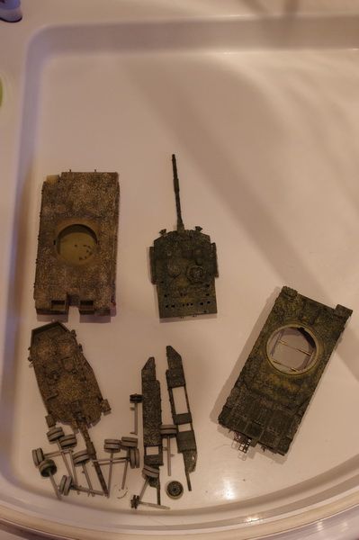

Na początek pochwalę się swym...brodzikiem :lol:

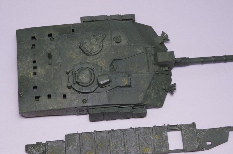

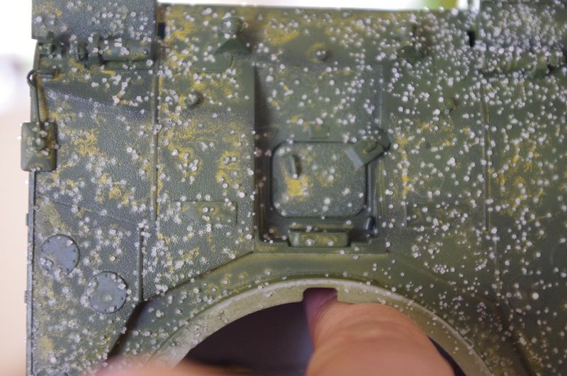

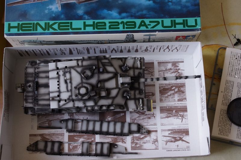

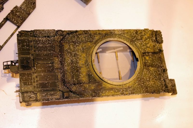

A teraz dziwactwo jakie mi się przed chwilą stało. Sprawa ma się tak: jak pisałem wcześniej miałem nie udany eksperyment z lakierem do włosów. Chciałem zrobić zadrapania zielonej farby (miał spod niej wychodzić pustynny deseń). Nie opanowałem wystarczająco techniki, więc całość (bez zmywania) pokryłem kolorem bazowym - zielonym. Dziś, model ponownie psiknąłem lakierem i posypałem solą. Po chwili patrzę, a tu takie dziwo!:
Zaraz idę malować, jestem ciekaw efektu. Jak nie wyjdzie...będę zmywał :->

Postprzez madeira » sobota, 8 września 2012, 16:44
No nie spotkałem jeszcze takiego podejścia do modelowania. Ryzykant jesteś powiem Ci. :) Ale kto nie ryzykuje, ten nie wygrywa!! Trzymam kciuki, żeby wszystko wyszło jak zaplanowałeś!!

Postprzez Modelarz » sobota, 8 września 2012, 17:17
No i przestało być fajnie. To zasolenie wyszło totalnie bez sensu i - co najgorsze - po całości. Hmm, zobaczymy co będzie dalej.
Pomysł na podniszczenie gumowych nakładek dosyć odważny, ja bym się obawiał czy gąsienice się nie rozlecą podczas dremelowania.

Modelarz napisał(a):...ja bym się obawiał czy gąsienice się nie rozlecą podczas dremelowania.
Ty byś się obawiał, a ja...to po prostu zrobiłem. Gdybyśmy wszyscy tak się wszystkiego bali, nadal mieszkalibyśmy w jaskiniach :D

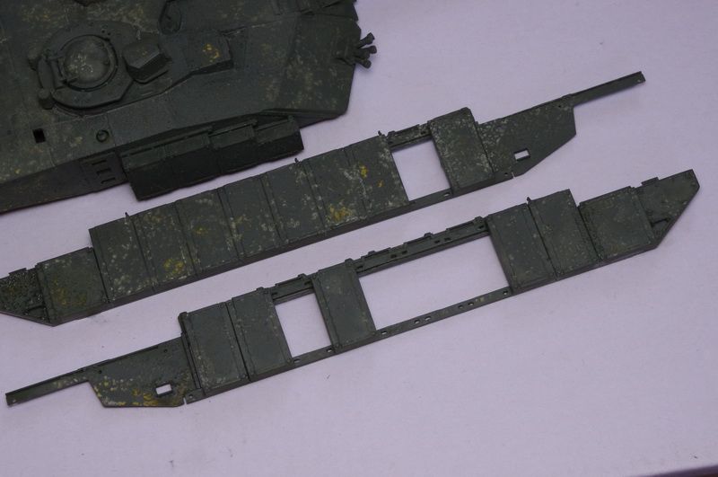

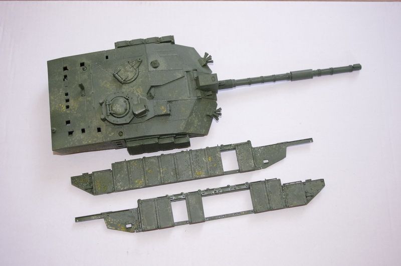

Sam jestem ciekawy co mi z tego wyjdzie. W końcu parę lat nie zajmowałem się pancami. Póki co, całość jest po odsoleniu, teraz schnie i wygląda tak:
Jest jeszcze w paru miejscach mokre.
Będzie na tym parę poprawek, acz jestem dobrej myśli.
Mam nadzieję, że Modelarz nie pogrzebał mnie już żywcem...wraz z modelem ;o)

Niezłe. Ja sobie takie przypadkowe efekty "kolekcjonuje". A potem można je użyć już świadomie. Ale gdyby nie odważne podejście do eksperymentowania, jakie prezentuje Maciek, to by takich trików nie było skąd wziąć ,-))

A traktowanie dremelem (nawet na niskich obrotach) gąsienic złożonych z tak wielu drobnych ruchomych elementów na prawdę było ryzykowne, wiem co mówię ... a, nieważne.
