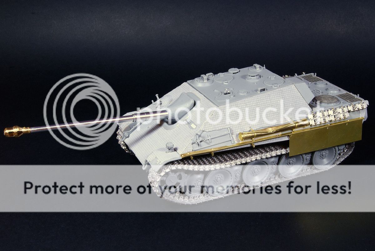

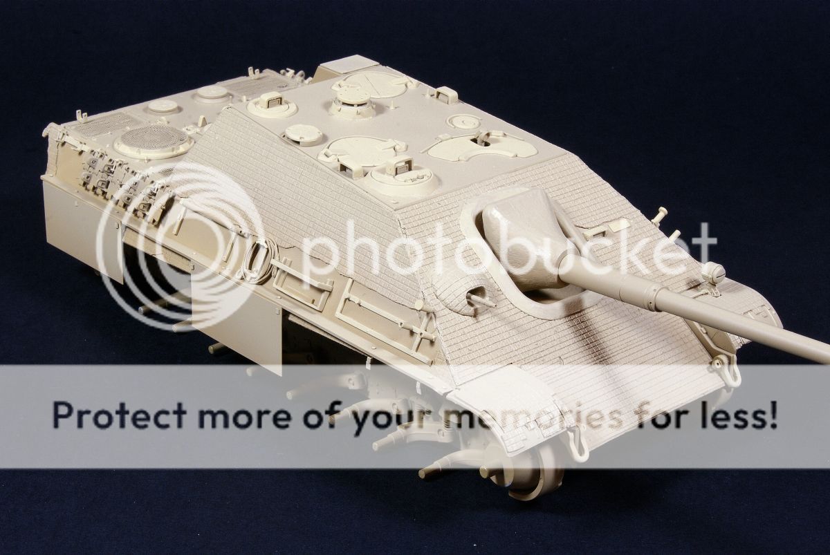

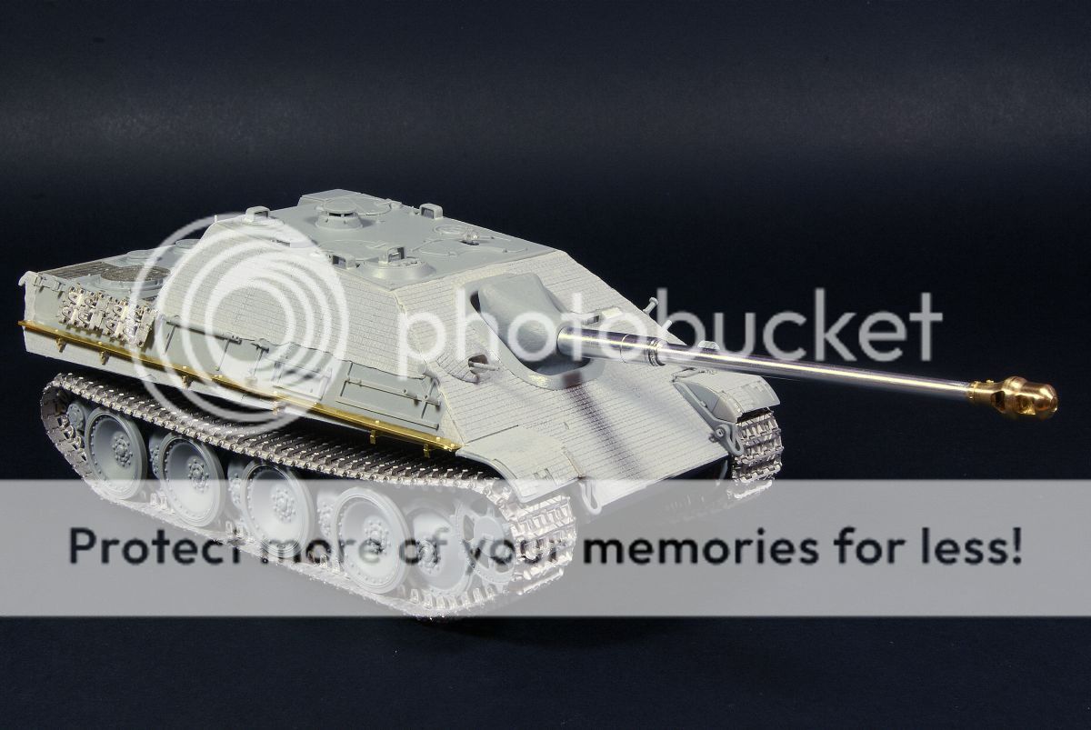

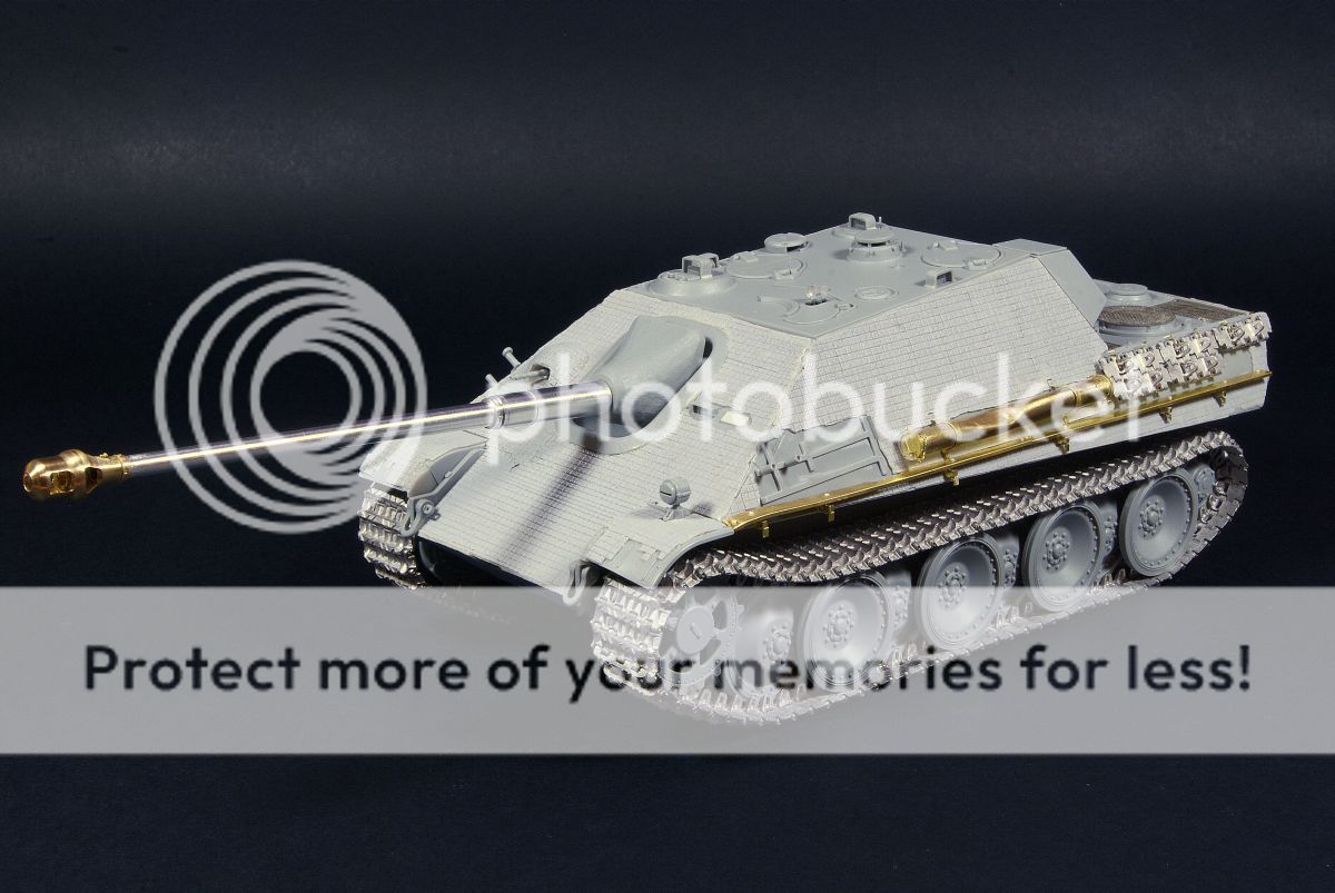

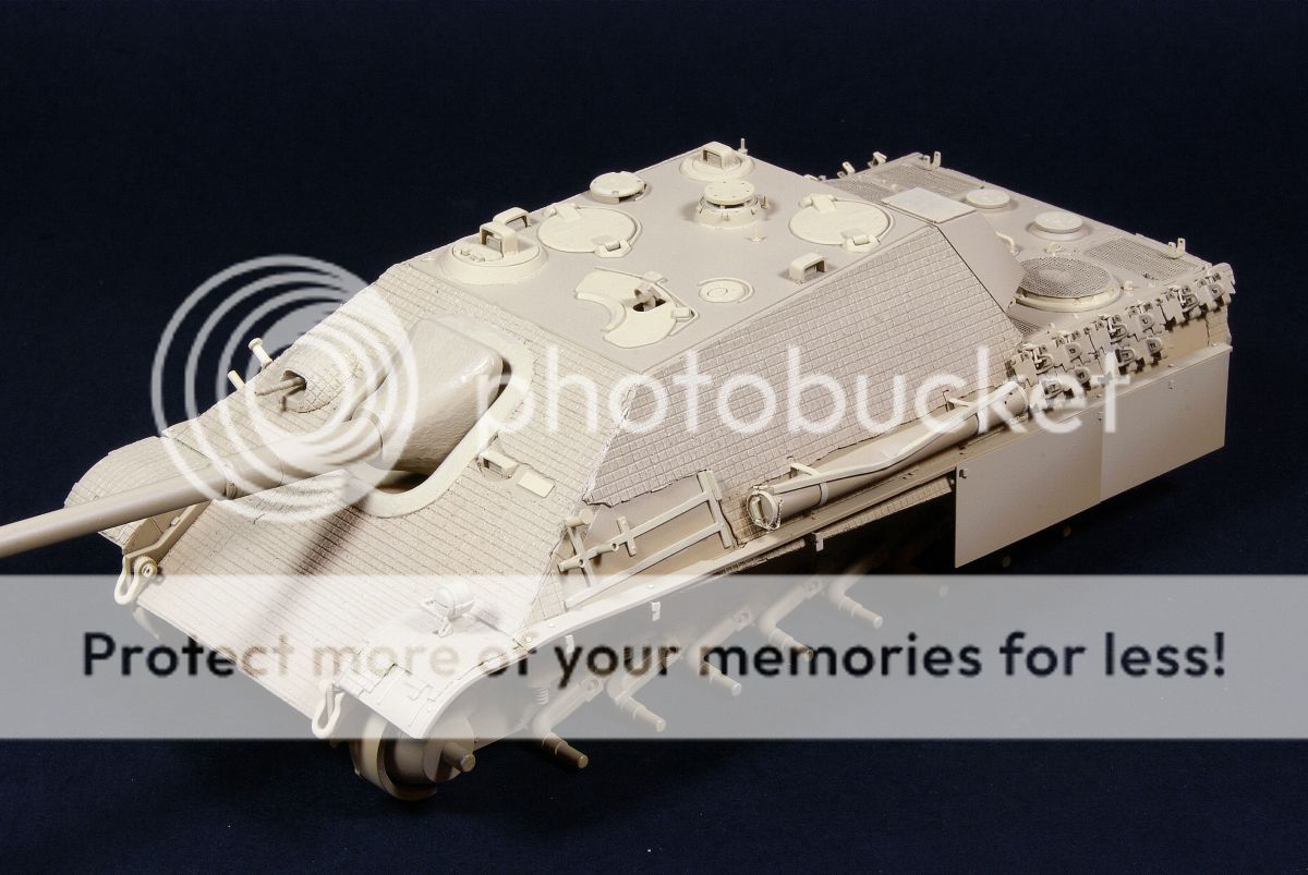

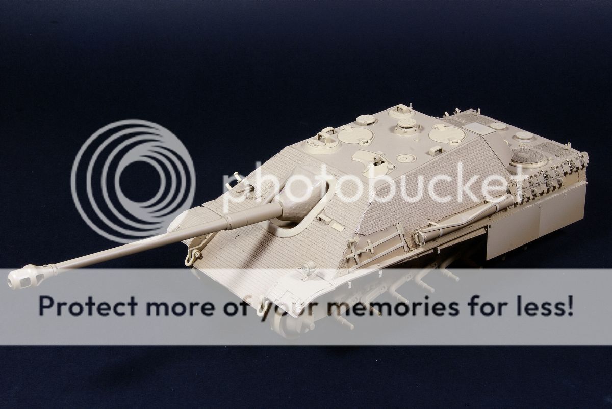

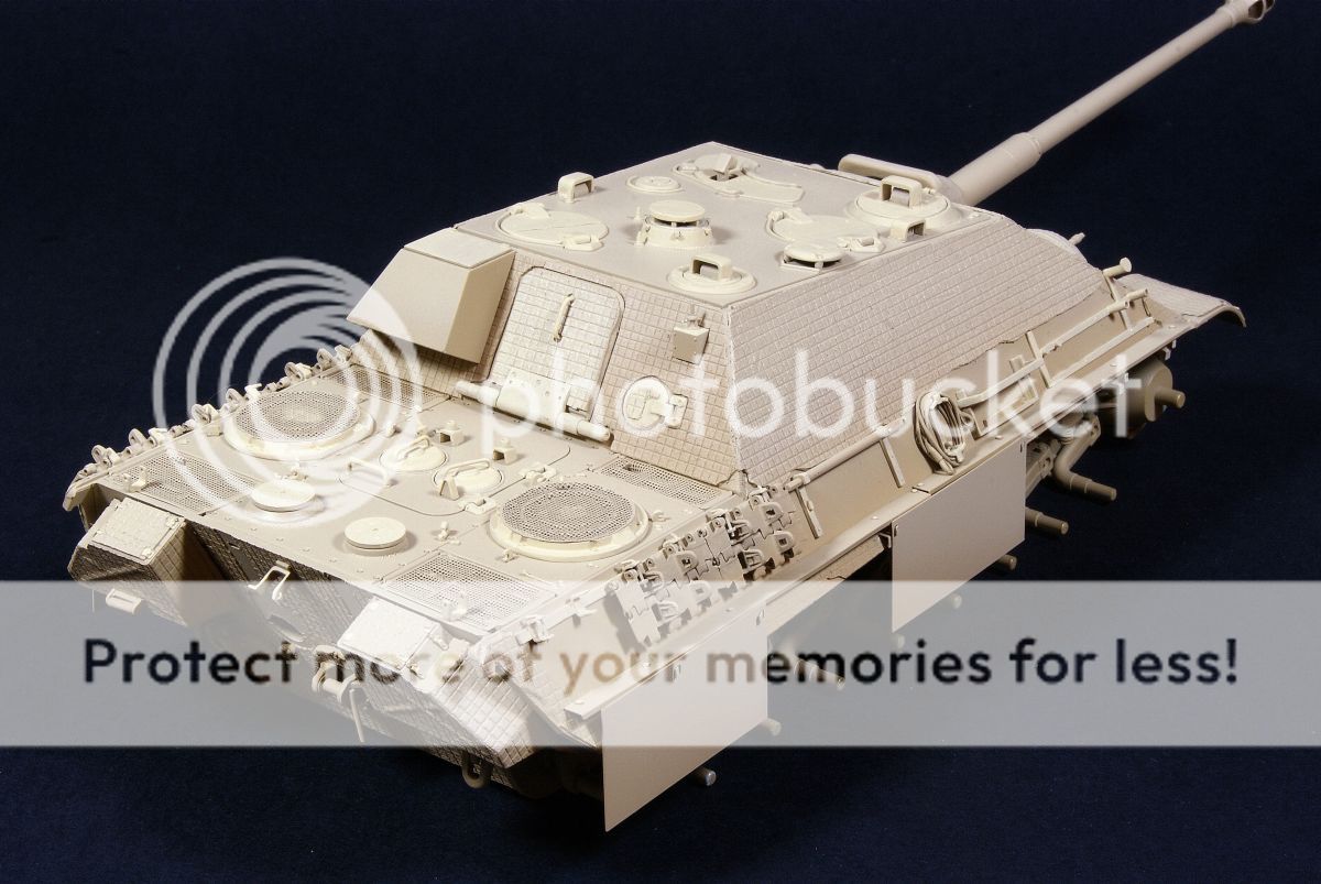

Siema! Czasu wolnego jak na lekarstwo ale mimo to postanowiłem założyć nowy wątek warsztatowy. Mam nadzieję, że zmobilizuje to mnie do ukończenia tego modelu. Do Bytomia chyba skończę. Model dragona 6458 + trochę dodatków. Generalnie założenie jest takie : wolna interpretacja zdjęć wozu "302" z 654 batalionu niszczycieli czołgów którym dowodził Feldwebel Heye, miejsce akcji to Francja 44 roku. Od strony merytorycznej wielkie podziękowania dla Pawła (klajus)
(zdjęcia są pokolorowane więc nie ma się co sugerować)
Zimmerit to produkt firmy atak, postanowiłem nadać jednak bardziej wyraźną strukturę za pomocą surfacera. Lufa to aber - pak 43/3 z dużym hamulcem dedykowana do średniej wersji jagdpanthery. Tuba na wycior to też aber. Gąsienice to standardowo friule. Błotniki to produkt PanzerArt'u - prawidłowe 2 częściowe + żywiczne nity. Jak widać wszytko gra więc produkt trafi w najbliższym czasie to sprzedaży. Dodałem też kilka spawów itd. Na obecnym etapie zostały do zamontowania liny holownicze oraz łańcuszki na listwach(od zapasowych ogniw gąsienic).

Piotrze , a w 654 tuby nie były przeniesione z boku na tył ?
Na zdjęciu tuby nie widzę .

Postprzez Piotr Koperski » niedziela, 14 października 2012, 23:18
Były ale rozkaz przeniesienia narzędzi został dopiero wydany 25.07.1944 (trzeba pamiętać o tym, że musiało upłynąć trochę czasu zanim ten rozkaz wykonano - z pewnością nie był to priorytet).
Jednostka otrzymała ten wóź w czerwcu albo na przełomie czerwca/lipca, a najpóźniej do 16 lipca(im później tym mniej prawdopodobne) ponieważ 17 lipca resztę drugiej i trzecią kompanie wysłano na front.

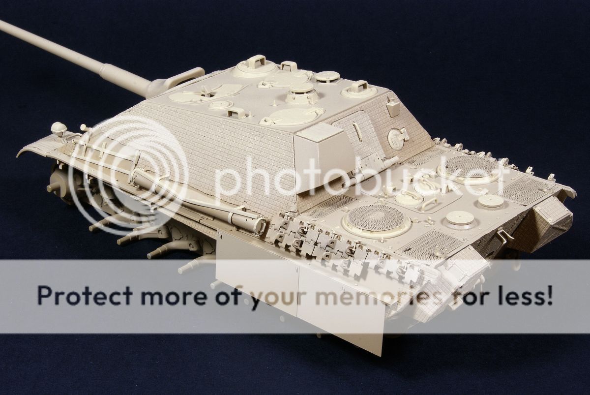

Postprzez Piotr Koperski » wtorek, 30 października 2012, 22:51
Gotowy do malowania. Liny holownicze dojdą na późniejszym etapie, narzędzia itp również.

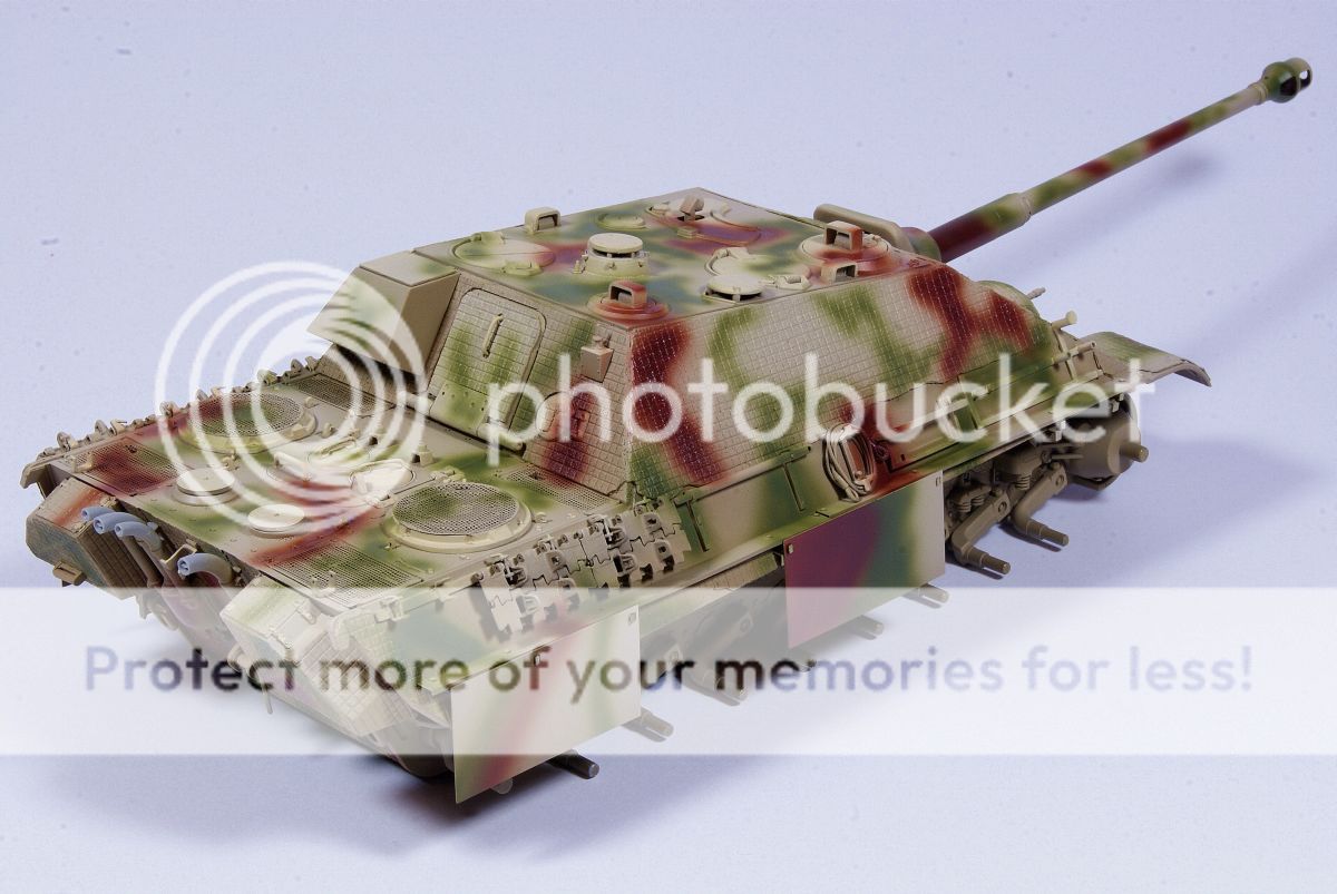

Postprzez Piotr Koperski » wtorek, 13 listopada 2012, 23:26
Dzięki Radku za dobre słowo.
Trochę pomalowałem. Teraz trzeba będzie wymalować kamuflaż.

Postprzez Radek Pituch » środa, 14 listopada 2012, 07:45
To teraz trochę dziegciu :)
Co tak skromnie z cieniowaniem? Stropowi przydałoby się nieco zróżnicowania. Boczne płyty też mógłbyś potraktować trochę odważniej, co Ty na to?

Postprzez Piotr Koperski » środa, 14 listopada 2012, 19:37
Na żywo ten pisakowy lepiej mi się podoba, może to wina czarnego tła.
Dziś też trochę udało mi się podziałać :
