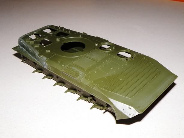

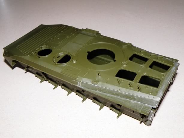

To moze i ja sie zapisze na ten konkurs ?
Bojowy woz piechoty BMP-1 ( pierwszy na swiecie tego typu ) z zestawu Zvezdy, wypraski Dragona. Jakosc wyprasek w zasadzie identyczna z oryginalnymi Dragona poza jakoscia tworzywa, z ktorego sa odlane. Na korzysc Dragona rzecz jasna. Kalki producenta do kosza co tez juz chyba nikogo nie dziwi. No ale do rzeczy, na chwile obecna skleilem, poszpachlowalem i oszlifowalem glowna bryle kadluba. Wyglada zupelnie jak w fabryce na razie :mrgreen: . To moja pierwsza pancerka wiec model prosto z pudla bez wynalazkow, licze na wyrozumialosc oraz dobre rady.

Postprzez Arkady72 » niedziela, 25 maja 2008, 01:34
Pawel Czarnocki
Ja robię BMP-2 to będę Cię wspierał. Model praktycznie ten sam tylko wieżyczka inna.
Z gory dziekuje, pomoc bedzie potrzebna zwlaszcza przy weatheringu. Pora sprobowac w tym swoich sil. BMP-1 oprocz wiezyczki rozni sie takze kadlubem w tylnej czesci ( ma dwa wlazy wiecej w stropie i wiecej persykopow dla zolnierzy desantu ) i inny ksztalt drugiego wlazu przed wiezyczka, reszta faktycznie prawie ta sama.

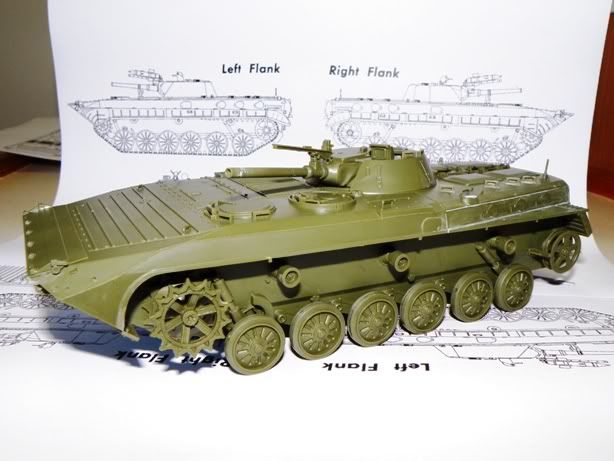

Postprzez Arkady72 » poniedziałek, 26 maja 2008, 03:55
No to powoli skladamy...
Arkady72
WM2
Posty: 1910
Re: BMP-1 Zvezda/Dragon 1:35 - standard
Postprzez Paweł Czarnocki » wtorek, 3 czerwca 2008, 18:01
Oooo na fotce wygląda okazale. A jak się składa? Wypraski są mocno "zjechane"? Jak z wypływkami, itp ?
Paweł Czarnocki
Posty: 1289
Lokalizacja: Siedlce
Postprzez Arkady72 » czwartek, 5 czerwca 2008, 10:08
Mam także BMP-2 oryginalnego Dragona więc na tej podstawie moge powiedzieć, że odwzorowanie wyprasek jest identyczne. Jednak jak wspominałem zielony plastik w wydaniu rosyjskim jest troche toporny ( idealny na chińskie zabawki :mrgreen: )
Tzn przy obróbce nożykiem czy papierem ściernym lekko się "zadziera" - jest po prostu miękki, dragonowski plastik jest twardszy. Ostateczne szlify robiłem na mokro papierem nr 2000 a nadmiar szpachli z zakamarków nad tylnymi błotnikami wymywałem patyczkiem do uszu zamoczonym w rozcieńczalniku ( działa ;o) ). Mam nadzieję, że surfacer pokryje to wszystko gładko. Na fotce tego nie widać ale potem gumowe bandaże na kołach trochę zryłem szlifierką z frezem korundowym i jeszcze grubym papierem ściernym w celu odwzorowania imitacji ich zużycia.
Malowanie przewiduje irackie piaskowy plus zielone ciapki.

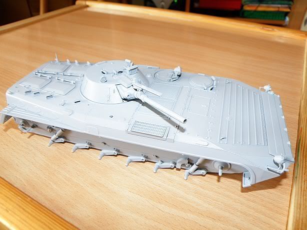

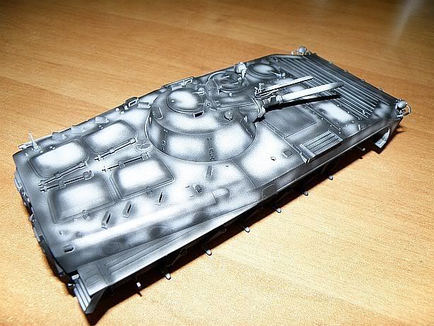

Postprzez Arkady72 » piątek, 6 czerwca 2008, 11:46
Kadłub pociągnięty z puszki Surfacerem 1000.
I wycieniowany:

Postprzez Paweł Czarnocki » piątek, 13 czerwca 2008, 20:05
No cacy bewupik !! A słuchaj, czy mi się wydaje czy szkiełek nie ma w wizjerach ?
Paweł Czarnocki
Posty: 1289
Postprzez Arkady72 » sobota, 14 czerwca 2008, 13:36
Pawel Czarnocki
Szkiełek nie ma. Na koniec wstawię tam chyba tylko czarne atrapy z cienkiej plexi.

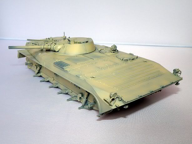

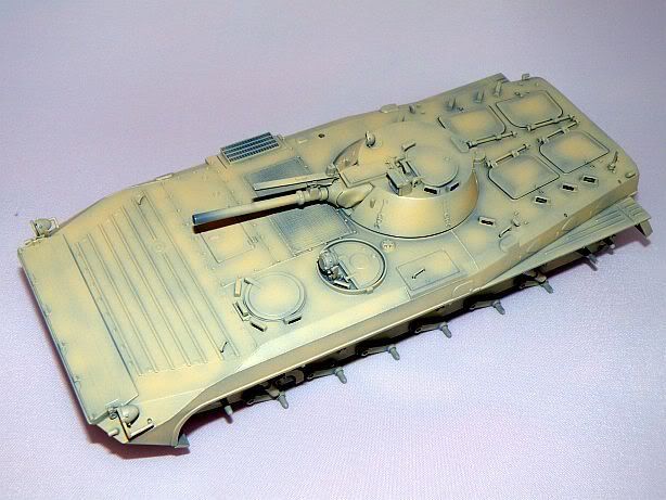

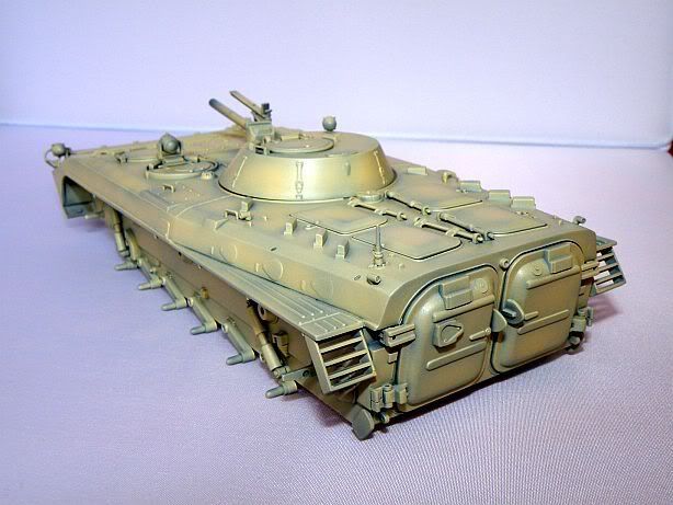

Postprzez Arkady72 » środa, 25 czerwca 2008, 14:34
Jest już piaskowy. Potem zielone ciapki i co dalej Panowie pancerniacy ? Filtry, wash czy obicia, w jakiej kolejności ?
Arkady72
WM2
Posty: 1910
Postprzez Erlend Janson » środa, 25 czerwca 2008, 20:38
Fajny ale za bardzo ten czarny przebija,.Weź go przyzwoicie wycieniuj aerografem przed nakładaniem plam. Pokombinij z kilkoma odcieniami piaskowego na róznych elementach a potem filtry ,i dalsze paćkanie.Malowanie robisz z Afganu?
