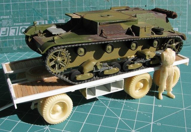

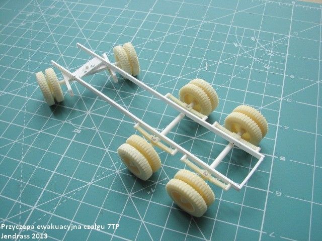

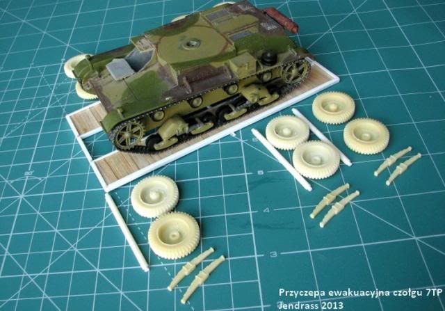

Przymiarka z "trupem"

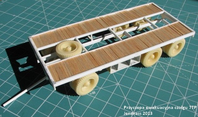

Mam problem z mocowaniem resorów piórowych:
Macie jakiś pomysł jak zrobić te uchwyty ?

Jendrass napisał(a):Macie jakiś pomysł jak zrobić te uchwyty ?
Super projekt, zawsze z wypiekami oglądam wasze indywidualne projekty.
Ostatnio dorabiałem jarzmo w następujący sposób, ulepiłem co trzeba z modeliny, utwardziłem, podszlifowałem, wykonałem formę z silikonu i żywica.
Wydaje mi się, że to mocowanie uda się ładnie ulepić z modeliny bo kształt nie jest przesadnie skomplikowany a i skala 1:35

Postprzez Jendrass » piątek, 14 czerwca 2013, 14:09

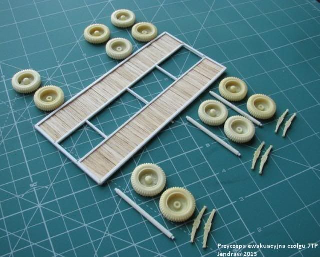

Rozgryzłem już temat resorów. Czekam jeszcze tylko na kilka drobiazgów do upiększania.
Wstępny montaż, nas szczęście wszystko pasuje i rama jest na dobrym poziomie.

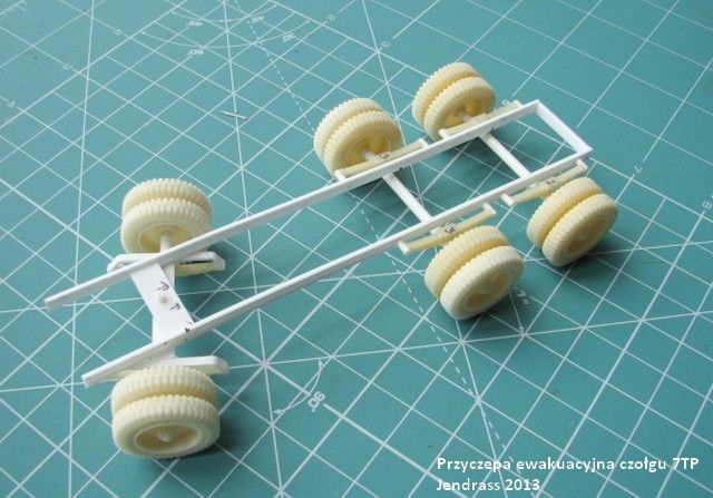

Postprzez Marek Barański » sobota, 15 czerwca 2013, 21:22

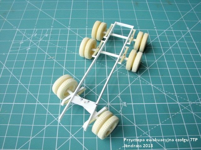

W przyczepach resory bywają głównie pod podłużnicami ramy a nie z boku. Dodatkowo w Twoim projekcie resory nie mają szansy na ugięcie się - osie oprą się na ramie. Resor normalnie jest zaczepiony jednym końcem na sztywno a drugim na wieszaku coby mieć możliwość ruchu. W przypadku tego wózka skrętnego konstrukcja wygląda słabo, winien być "kwadrat" z resorami przyczepionymi na bokach i dużym "kołem" do obracania się. Chociaż w sumie mogłoby być jeszcze inaczej w końcu to przyczepa do wożenia czołgu. Popatrz sobie na zdjęcia choćby zwykłych przyczep do ciągnika tam widać o co chodzi.

Postprzez Jendrass » poniedziałek, 17 czerwca 2013, 17:47
Hej !
Marek Barański napisał(a):W przyczepach resory bywają głównie pod podłużnicami ramy a nie z boku.
Brałem to początkowo pod uwagę ale montaż kół z boku jest niestety wykluczony. W takim przypadku przyczepa miałaby taką szerokość, że nie zmieściłaby się na żadnej platformie kolejowej, a obrysem wychodziła by poza skrajnię kolejową. A to z kolei uniemożliwia przewóz jej wraz np. z całym bczl koleją. Cały czas jednak opieram się na tym, że rama przyczepy bazowała na ramie ciężarówki PF621. Rama przyczepy i podest transportowy były odrębnymi elementami. Niewątpliwie jednak koła wystawione poza podest obniżyłyby wysokość całości ale z racji ww. gabarytów odrzuciłem to rozwiązanie.

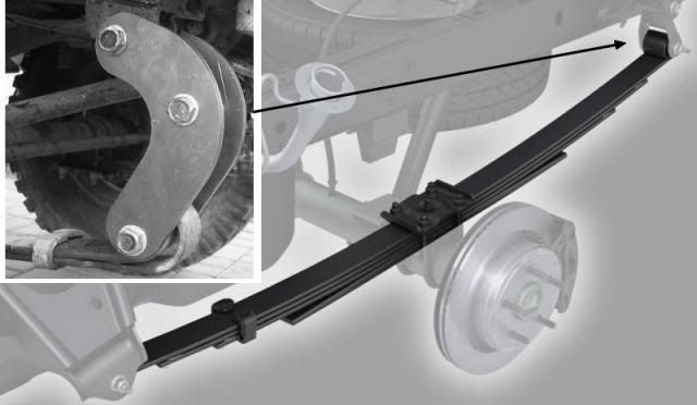

Marek Barański napisał(a):Dodatkowo w Twoim projekcie resory nie mają szansy na ugięcie się - osie oprą się na ramie. Resor normalnie jest zaczepiony jednym końcem na sztywno a drugim na wieszaku coby mieć możliwość ruchu.
Racja Marku, muszę to poprawić. Rozumiem, że chodzi Ci o takie rozwiązanie mniej więcej:
Marek Barański napisał(a):W przypadku tego wózka skrętnego konstrukcja wygląda słabo, winien być "kwadrat" z resorami przyczepionymi na bokach i dużym "kołem" do obracania się.
Dużo wskazuje na to, że tej przyczepie nie było właśnie elementu popularnie nazywanego obrotnicą i obecnego w każdej rolniczej przyczepie. Przedni wózek obracał się na sworzniu skrętnym. Myślę, że wyglądało to tak, ładnie widać też samo mocowani resora.
"Zestaw"

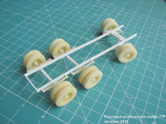

Postprzez Marek Barański » poniedziałek, 17 czerwca 2013, 18:08
Na Twoim rysunku jest owszem sworzeń obrotowy ale wokół niego znajduje się jakaś konstrukcja stabilizująca całość - tam gdzie widać liczbę 67. Resor jest z jednej strony zamocowany a z drugiej "jeździ" pomiędzy dwiema rolkami. Co do resorów pod ramą to rozstaw kół z tak umieszczonymi mógłby być węższy (resor "nie zajmuje" miejsca między ramą a kołem w widoku z góry). Wreszcie na załączonym rysunku odległość między osią koła a górą ramy jest dużo większa niż w twoim projekcie - jakby dorysować obrys koła to widać że nie sięga on nawet dołu podłużnicy (to rysunek tej przyczepy czy czegoś podobnego ?).
Aha, w moim rozumieniu rama przyczepy to jej konstrukcja nośna a nie rama platformy na której stoi sobie czołg.

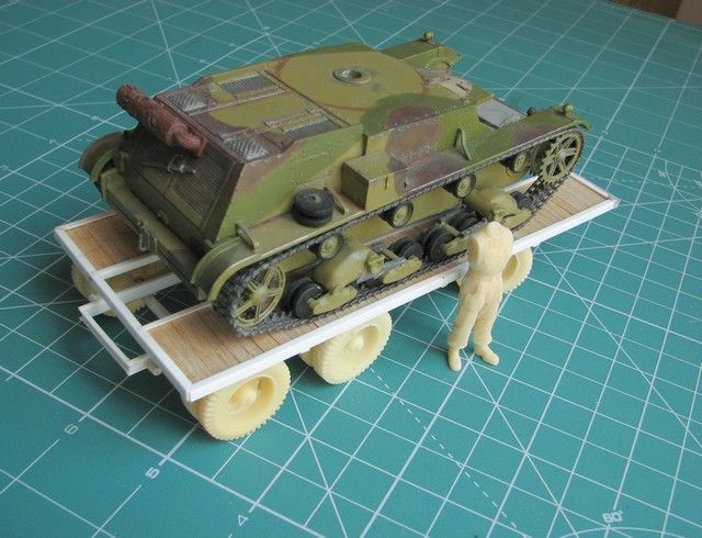

Postprzez Panzer » poniedziałek, 17 czerwca 2013, 22:36
Jędrek, jak patrzę na to co zrobiłeś okiem nie-inżynierskim to też mam wrażenie, że platforma jest za nisko. Na każdym wykrocie koło rypałoby w deski platformy. Coś mi tu jednak nie gra... wyszedł taki mocny lowrider.

Postprzez Wojciech Cieciwa » wtorek, 18 czerwca 2013, 09:14
[Przepraszam, że się wtrącam, ale sporo tego co teraz Jendrass pokazuje, to efekt naszych wspólnych ustaleń i badań]
Jest tylko jeden problem ....
Rysunek, który pokazuje Jendrass tyczy się przyczepy lekkiej o nośności tak do max 2 tony.
Przyczepa pod 7TP musi mieć nośność 8-10 ton.
A co do wysokości:
Koło, to opona z PF621 6x20 (ewentualnie 7x20) co daje 810mm średnicy.
Około 150mm na "opad" pod obciążeniem wydaje się wystarczające, bo odeskowanie powinno wynosić około 50mm - tyle miały grubości belki podłogowe w platformach kolejowych używanych do transportu min. StuG-ów, które są cięższe niż nasz 7TP

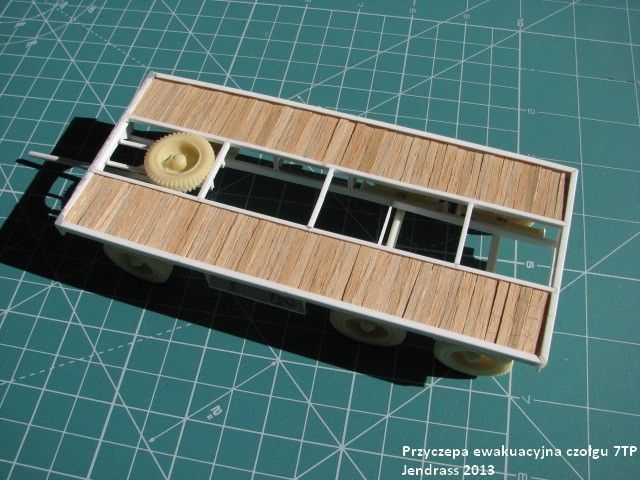

Postprzez gumowy01 » piątek, 21 czerwca 2013, 01:28

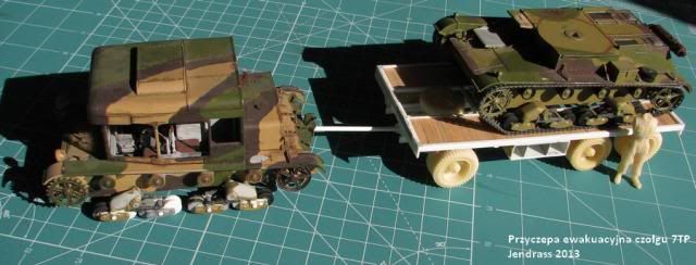

Fajny temat. Mam pytanie jak czołg wjeżdżał na tą lawetę? jest trochę wysoka.

Postprzez Sherman » piątek, 21 czerwca 2013, 21:39
gumowy01 napisał(a):Fajny temat. Mam pytanie jak czołg wjeżdżał na tą lawetę? jest trochę wysoka.
Zasiadam obserwuję i kibicuję :)
Nie jestem siur, ale chyba był wciągany wyciągarką od C7P.

Postprzez Jendrass » piątek, 21 czerwca 2013, 21:43
Dzięki za miłe słowa ale to na razie surowy kawał mięsa, tym nie mniej doping jest cenny i wskazany ;)
Jeśli chodzi o najazd to oczywiście będzie wykonany na podstawie informacji (szczątkowych).
- dwuczęściowy, tj. łamany
- pełny, tj. nie dwa tory tylko jedna powierzchnia dająca możliwość wjazdu wozów również o mniejszym rozstawie kół
- ciężki, w oryginale grubo ponad 0,5t
- podpierany kozłami, domyślam się o co chodzi ale chętnie posłucham podszeptów
Sherman - siur, siur ;) Wóz wciągano na przyczepę najprawdopodobniej przy pomocy wyciągarki z ciągnika C7P. Z tego co się orientuję to ciągnik miał tą wyciągarkę "po zbóju". Z resztą w znanych mi dokumentach nie ma ani słowa o ew. elementach zapasowych do ww. wyciągarki, która ew miałaby być na stałe zamontowana na przyczepie. Zatem najpewniej rozwiązaniem zbliżone do amerykańskich przyczep ewak z WWII.

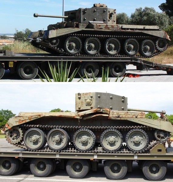

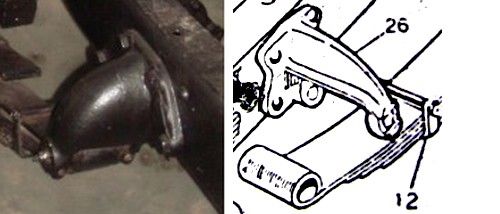

Resorowanie osi - tak jak pisałem, trzeba dorobić ten "zawias" i rolki.Natomiast nie przesadzałbym z odstępem między górną karawędzią opony, a platformą. W PF 621 odstęp to ok 15 cm. Tutaj taki przykład z bieżących wydarzeń czyli przyjazdu "Heli" do Poznania:
Wiem, że to inna przyczepa i osie są na poduchach pewnie ale dystans jest b.niewielki. Czołg za to 3x cięższy od 7TP.

Ooooo Nasz Cromwell. No ale Hela to nie będzie :( Kadłub od Centaura. Sorry za offtop, ale bardzo mnie informacja o tym czołgu w PL cieszy... ech trzeba się wybrać pod koziołki w końcu...
