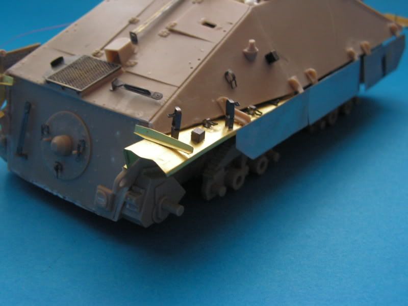

Postprzez Salva » niedziela, 4 stycznia 2009, 21:54
Witam ponownie,
Długo nie było żadnej aktualizacji więc korzystając z tego, że zrobiłem dzisiaj przymiarkę na sucho posklejanych gąsienic postanowiłem przy okazji porobić parę fotek.
Stan prac na dzisiaj przedstawia się tak:
Brakuje jeszcze sporo części: zapasowych gąsek (chyba wkleję je po pomalowaniu modelu), mocowanie lewara, skrzynki na błotniku, bocznych osłon, osłony wydechu (też do wklejenia po malowaniu).
Przede wszystkim jednak brakuje lufy wraz z osłoną i korpusem. Tutaj jednak jestem w trakcie oczekiwania na zestaw Armoscale więc to trafi na sam koniec.
Jeszcze mam wątpliwość co do osłon bocznych. Zastanawiam się nad taką kolejnością prac:
- pomalowanie i pobrudzenie układu jezdnego,
- wklejenie pomalowanych kół i gąsek,
- pomalowanie od środka luźnych osłon bocznych,
- zamaskowanie całego układu jezdnego,
- wklejenie osłon, lufy z korpusem i właściwe malowanie góry pojazdu.
Co myślicie o takiej kolejności, wypali?
Oczywiście zanim zacznę cokolwiek malować czeka mnie jeszcze sporo szlifowania, czyszczenia z kleju, mycia itp.
Liczę na Wasze komentarze, bo jeżeli miałbym jeszcze coś zmienić w pojeździe (głównie chodzi mi o zgodność z oryginalnym „Chwatem”) to teraz jest chyba właściwy moment.
Krzysiek
Pozdrawiam, Krzysztof Salwiczek
Na warsztacie:
Hispano-Nieuport NiD-52 - Azur 1/72
Salva
Posty: 320
Dołączył(a): czwartek, 5 czerwca 2008, 16:51
Lokalizacja: Szamotuły
Re: Hetzer "Chwat", 1/35, Tamiya
Postprzez Michal » poniedziałek, 5 stycznia 2009, 19:25
Cześć Krzysiek!
Fajny "Chwat" się kroi. Coś by trzeba zrobić ze szparą między górną a tylną płytą pancerną. Chyba nie powinno być dużego problemu - w jednym miejscu farba szparę "zakleiła". Więc przy odrobinie wysiłku nawet bez szpachli może się obejść - ciut nieco gęściejszej farby na mały pędzel i może złapać obydiw powierzchnie "do kupy".
Michal
Posty: 893
Postprzez Salva » poniedziałek, 5 stycznia 2009, 19:54
Tak, masz rację ta szpara spędza mi sen z powiek. Skłaniam się ku szpachlowaniu lub zalaniu CA i zlifowaniu. Pewne jest jednak, że tak zostawić tego nie można.
Na warsztacie:
Salva
Posty: 320
