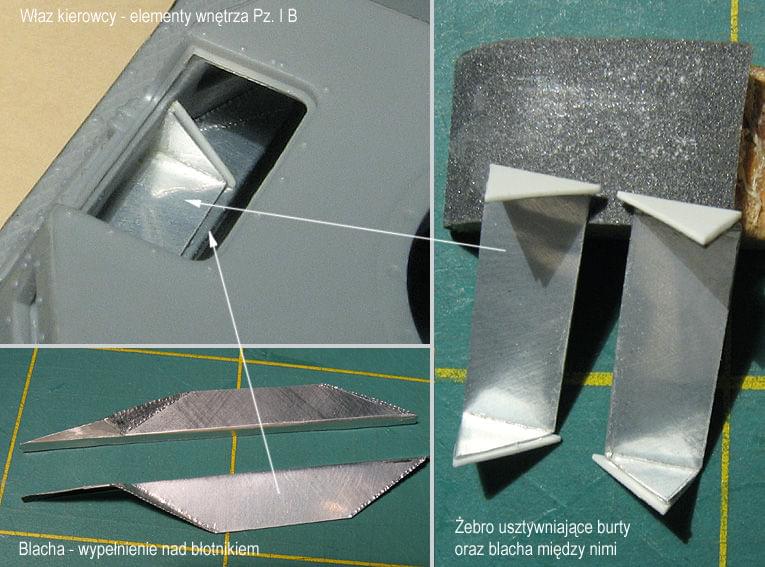

Kompletnie mi chyba odbiło bo postanowiłem zrobić wnętrze w tym modelu.
W zasadzie nie jest to takie trudne tym bardziej, że nie będzie to szczyt dokładności.
Główna trudność polega na tym, że kadłub mam już zamknięty i jego rozbiórka nie jest możliwa.
Pozostaje wykonać wnętrze poprzez otwory wieży i włazów ....a to już jest wyzwanie!
Sytuację pogarsza konstrukcja modelu. Dragon stosuje gruby stelarz, który okleja się płytami.
To poważny kłopot. Tak więc nawet jeśli zdołam wszystko poukładać góra wnętrza będzie o ~4 mm węższa.
Nie da się ułożyć wizjerów – trzeba będzie je ścinać.
PROŚBA: poszukuję fotki lub rysunku płyty oddzielenia silnika od przedziału bojowego Pz. IB.
Zaznaczam, że nie chodzi o płytę z Pz. IA czy panzerjagera.
Dodam, że pocieniłem burtę na ile się udało (czyli o ponad 50%).
Tyle pisaniny... Na ten moment tyle przykleiłem:

Re: Pz.IB early [1939] praprzodek TYGRYSA! Dragon 1:35
Postprzez siara1939 » czwartek, 3 września 2009, 23:00
Mariusz- odbilo Ci. :shock:
To tak jakby budowac model zaglowca w butelce. Bede patrzyl, postawiles sobie wysoko kreske. ;o)

Postprzez shivadog » piątek, 4 września 2009, 08:04
Nie wiem czy nie lepiej to otworzyć, jeśli namyśliłeś się na wnętrze.
Jest parę miejsc, które mogą sprawić problem przy otwartym kadłubie, a co dopiero przy zamkniętym.
Chyba, że to ma być sztuka dla sztuki.

Prośba już w zasadzie nieaktualna. Jakoś sobie poradziłem.
Pierwszy raz montowałem klamry Griffion Model. Trudne ale dokładniejsze od Aber-a.
... acha... zawiasów u dołu drzwiczek nie zrobiłem bo będą zakryte.
Mariusz 72
