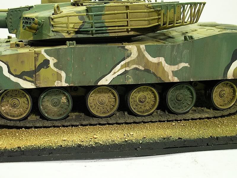

Postprzez Peter Z » środa, 25 marca 2009, 08:50
Witam i dzięki za dobre słowa!! Z tą sklejalnością to aż tak dobrze nie jest. Chyba rozwiązanie wtryśnięcia całego kosza tylnego wieży nie jest najlepsze. Boczne relingi też nie pasują do kadłuba i trzeba naginać końcówki. Acaademy w swoim zestawie ma ten kosz podzielony na kilka części, może to lepsze rozwiązanie? :roll: Co do gąsek to chciałem uzyskać taki efekt jak na tej fotce ( link na dole), tzn. czarne nakładki na zapiaszczonych pozostałych częściach ogniw. Rzeczywiście na moich zdjęciach tego nie widać, ale nie ma tam koloru stalowego tylko piaskowy. Przy następnej sesji postaram się to uchwycić.

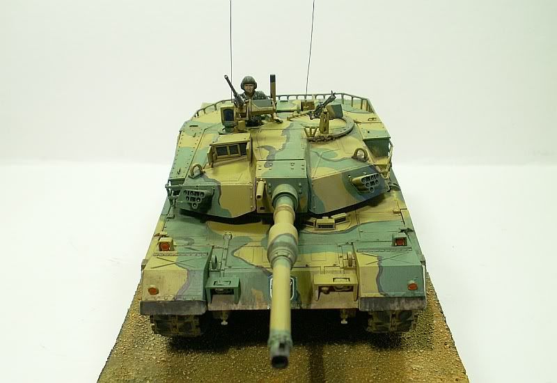

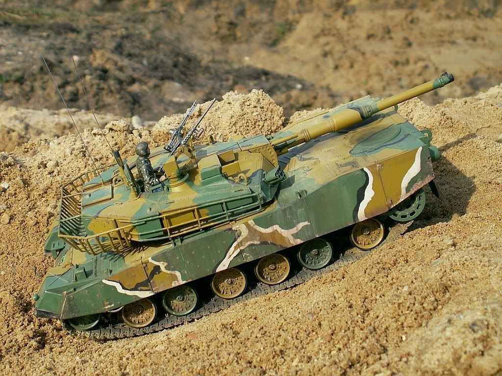

Re: K1A1 Trumpeter (1/35) - koreański Abrams

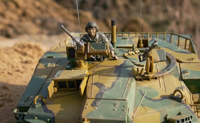

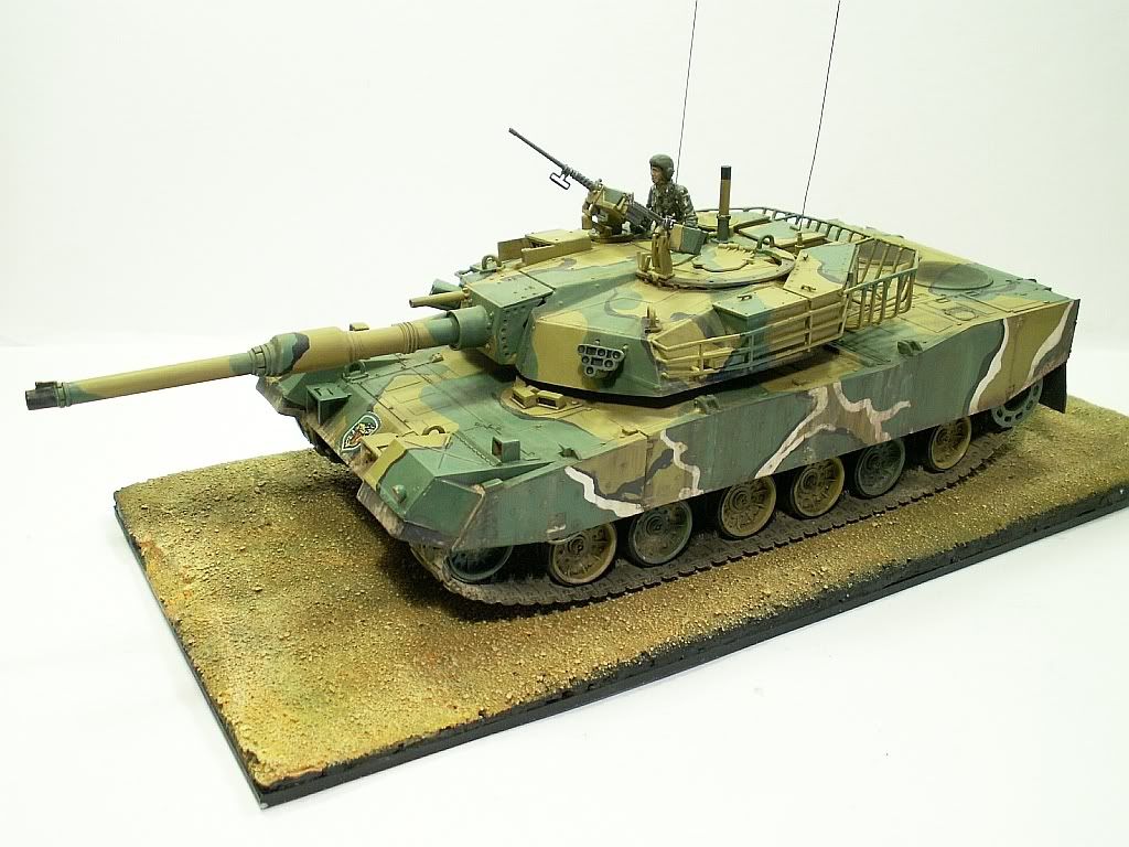

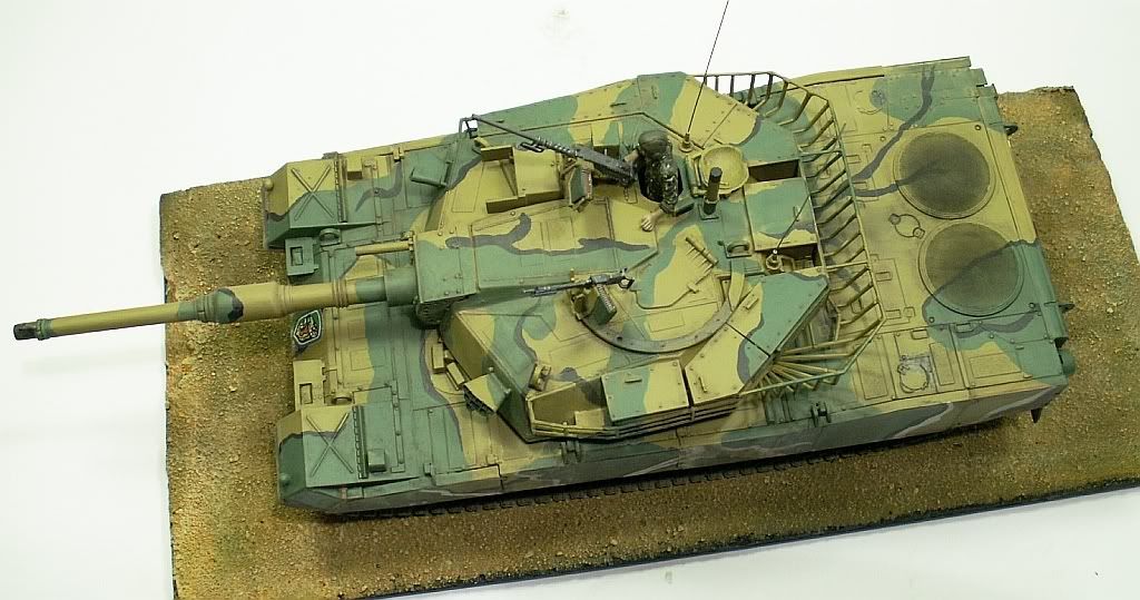

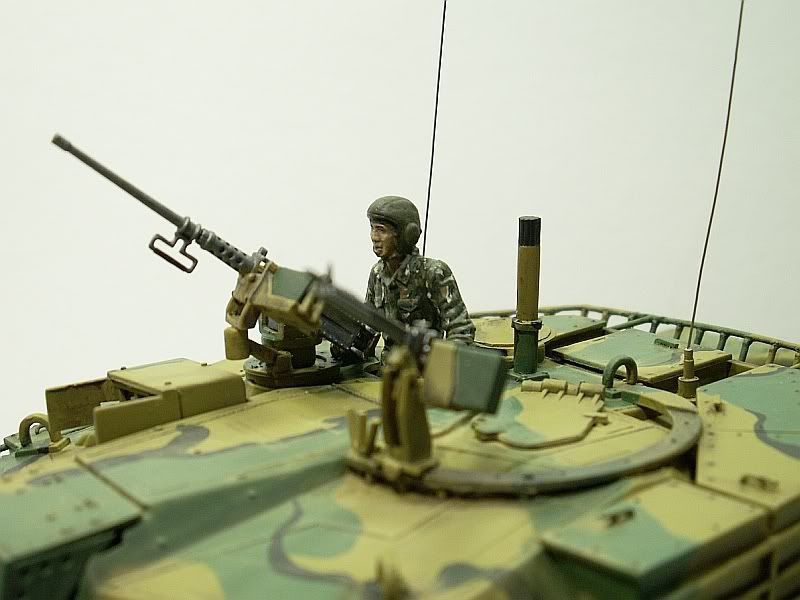

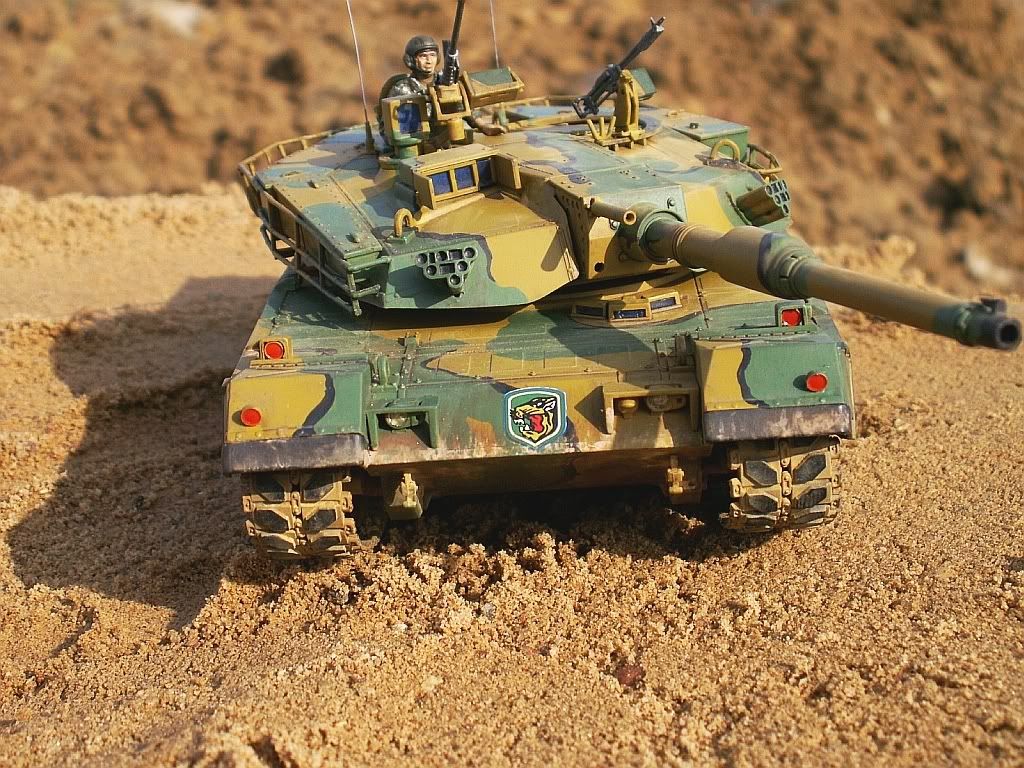

Postprzez Peter Z » sobota, 28 marca 2009, 10:02
Zabawa zakończona :)
i jeszcze pięć fotek z porannego pleneru
Pozdrawiam !!
Postprzez Paweł Czarnocki » niedziela, 29 marca 2009, 00:03
Peterku, te paski kremowe i czarne malowałeś "od łapy" ? Fajnie wyszły, równo. Jaką farbką je robiłeś?

Postprzez Peter Z » niedziela, 29 marca 2009, 08:09
Paweł Czarnocki napisał(a):Peterku, te paski kremowe i czarne malowałeś "od łapy" ? Fajnie wyszły, równo. Jaką farbką je robiłeś?
to co zielone też z "łapy" :mrgreen: Maluję od jakiegoś czasu farbami Vallejo air, znakomicie się nadają do malowania kamuflażu "ostrokrawędziowego". Minimalnie rozcieńczam plus kropla retardera. Nakładam dwie do trzech cieniutkich warstw.
