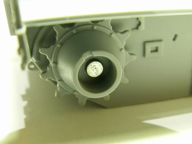

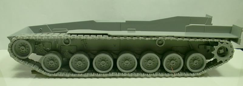

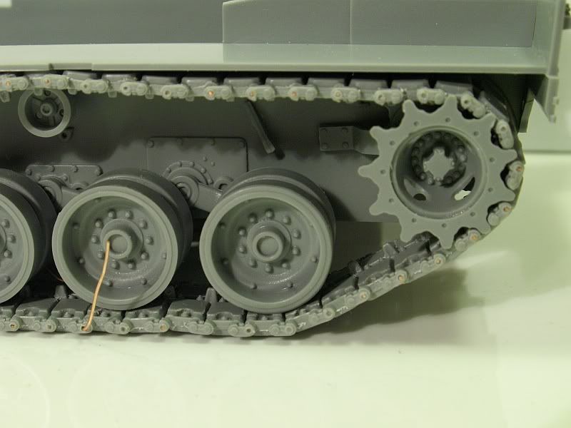

Dzisiaj rozpocząłem montaż. Na początek przeróbka koła napędowego na ruchome za pomocą gwoździa :mrgreen:

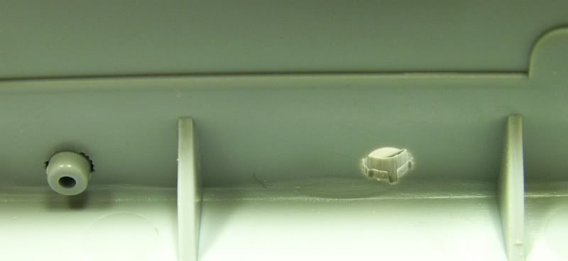

Otwory w wannie do montażu ramion kół mają ciekawe wyfrezowania, które pozwalają na małą regulację góra- dół. Wystający w środku wanny kawałek nasunął mi myśl, że być może przy drobnej modyfikacji da się wykonać ruchome zawieszenie. Patent z drutem sprężynowym, wsadzonym w przewierconą średnicę i odpowiednio zablokowany w wannie, powinien zadziałać.

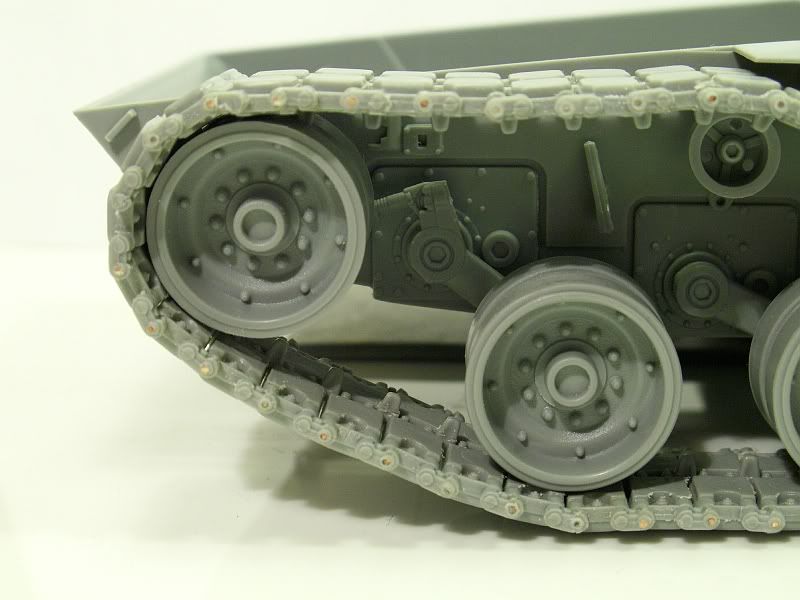

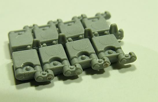

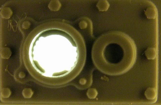

Wyciągnąłem też magic tracki żeby spróbować jak są spasowane. Bez pilnika się nie dały, a śliczne kółeczka trzeba będzie zeszlifować. Wybiorę chyba taki sposób montażu a'la friul. Nawierty przez łącznik i kawałek drutu.

Montaż gąsek zakończony. Efekt jak dla mnie jest zadowalający. Najważniejsze że przy tego rodzaju montażu mam gwarancję że w czasie zakładania nic mi się nie rozleci.
Rezygnuję z przeróbki zawieszenia, bo same wyfrezowania w otworach na ramiona dają i tak wystarczającą możliwość ustawienia kół.

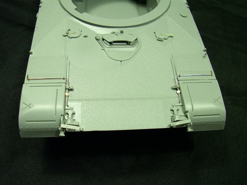

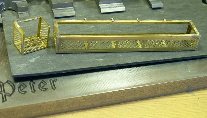

Postprzez Peter Z » niedziela, 26 kwietnia 2009, 20:31

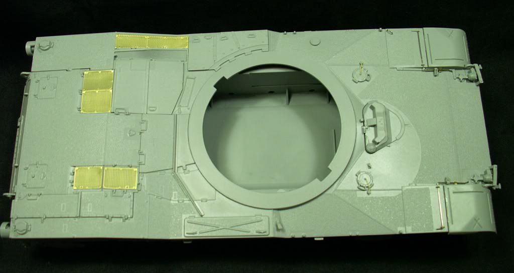

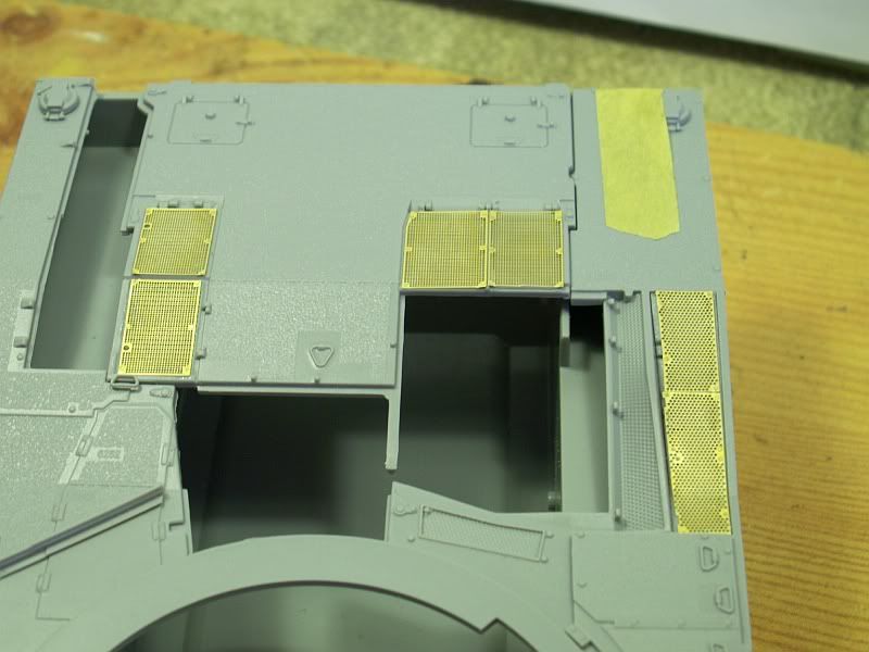

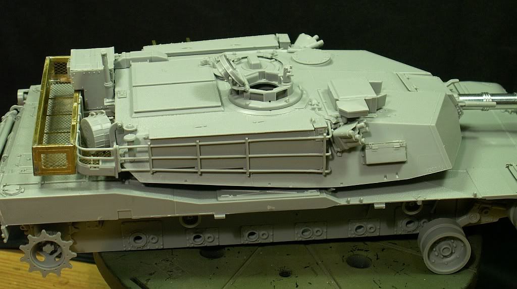

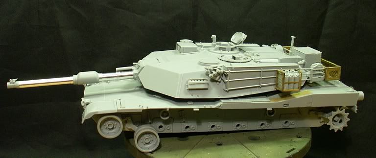

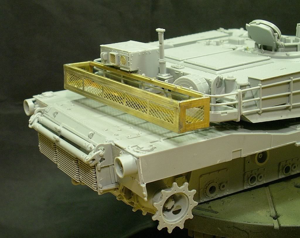

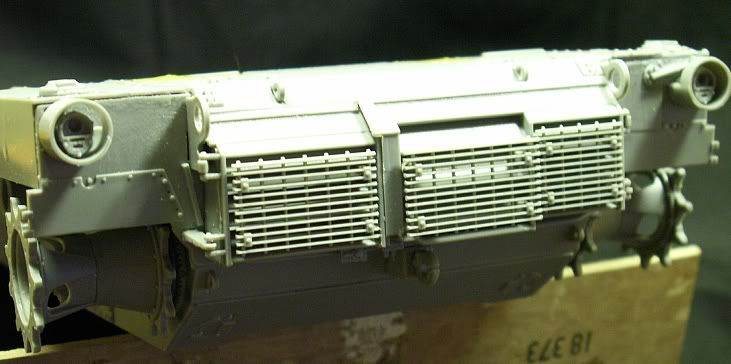

Trochę popchnę temat. Po treningach z nową lutownicą zabrałem się za blachy. Dodatkowe kosze i kilka wklejek w kadłub.
Kadłub zmontowany, później jeszcze dojdą elementy do holowania i Mine Plow.

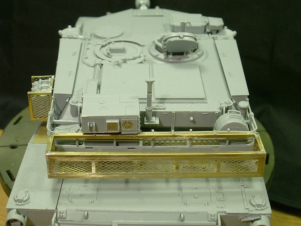

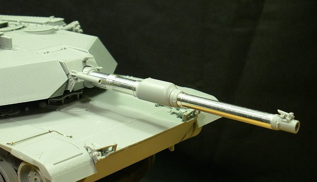

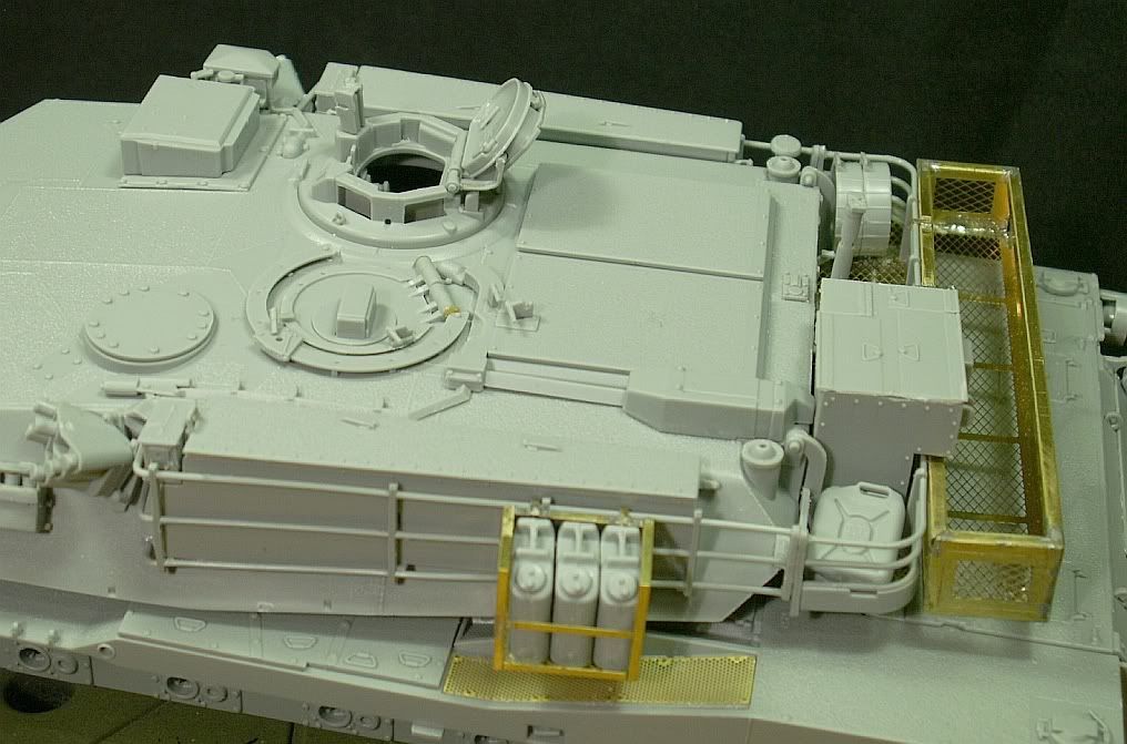

Postprzez Peter Z » sobota, 23 maja 2009, 21:52
Nareszcie znalazłem trochę czasu i przysiadłem do wieży. Wszystko ładnie pasuje i nie ma problemów z dopasowaniem części. Dragon poszedł w stronę detali i w porównaniu do innych Abramsów wtrysnął sporo drobnych elementów jak klamki, granatniki, zamki. Oczywiście pochłania to sporo czasu, ale nieźle te szczegóły się prezentują. Dołożyłem też hol, a jutro mam zamiar zmierzyć się z "rozminowywaczem "

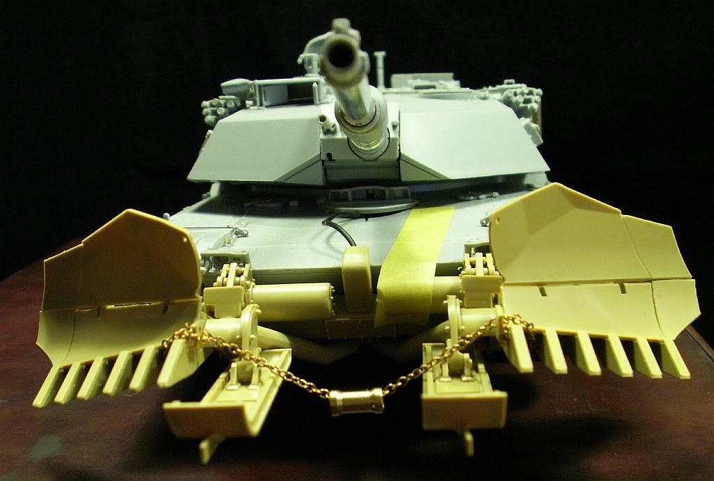

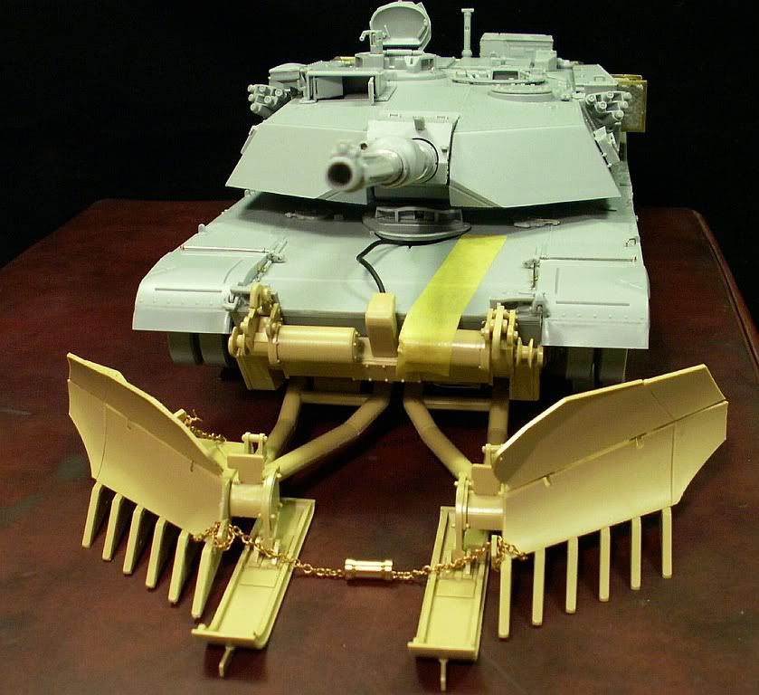

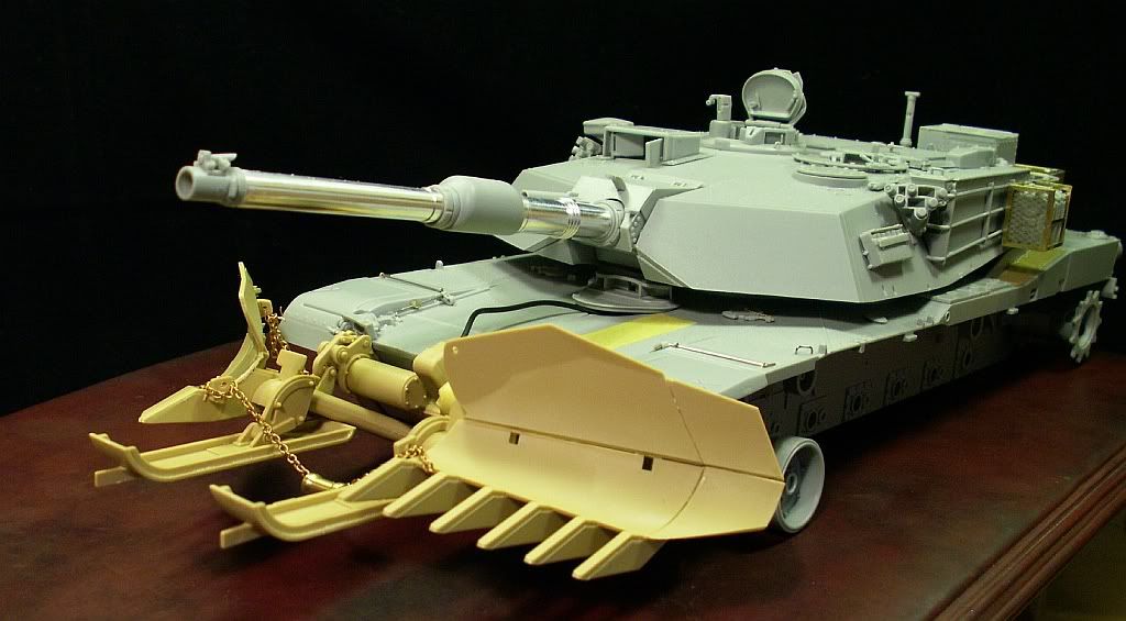

Postprzez Peter Z » niedziela, 24 maja 2009, 12:22

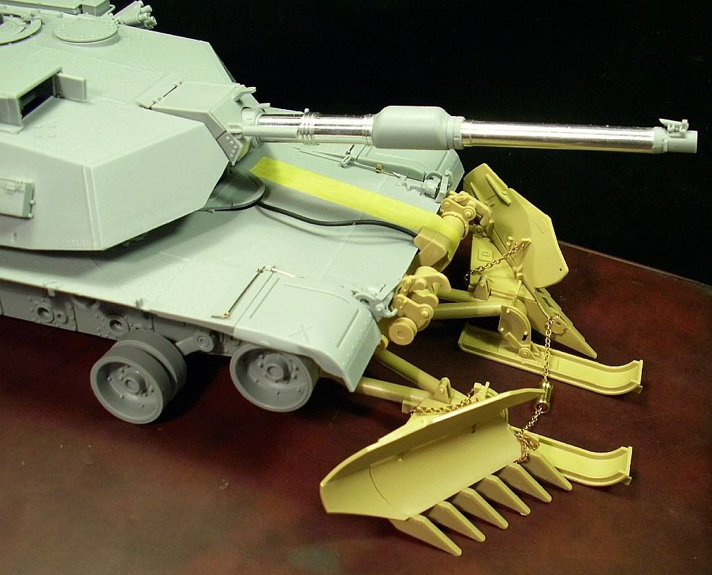

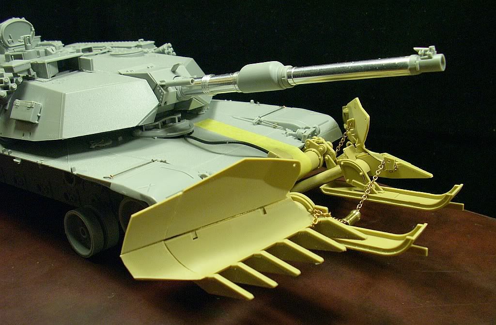

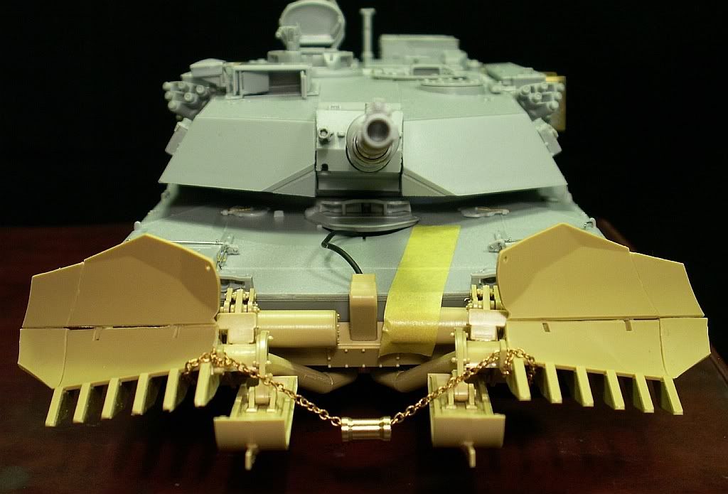

Przymocowałem na taśmę złożony Mine Plow. Na fotkach w pozycji podniesionej i opuszczonej.
Wszystkie elementy bardzo ładnie zgrane i cały montaż tej ramki trwał godzinkę.

No z tymi "grzebykami" do min to dałeś czadu. Ale będzie piekielna machina !!
