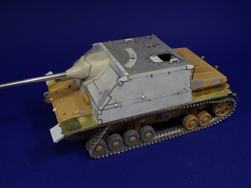

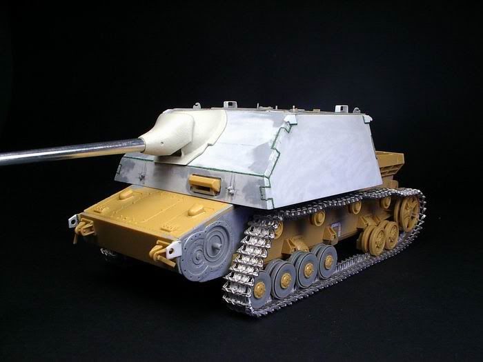

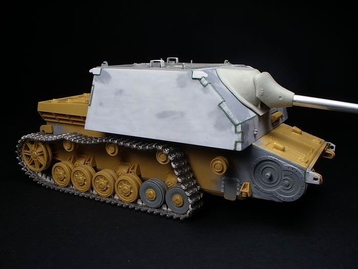

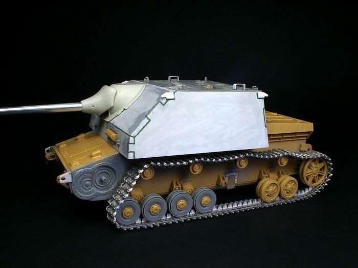

Mój na razie prezentuje się następująco:
Za bazę posłużył mi kadłub pz IV J tamiji oraz wymagająca wiele inwencji nadbudówka z modelu dragona. Z dodatków przede wszystkim dodałem lufę armorscale, friule, dojdą jeszcze błotniki PE oraz zapinki do narzędzi. Wciąż sporo zostało do zrobienia...

Postprzez Radek Pituch » poniedziałek, 22 czerwca 2009, 23:52
Dolepiłem błotniki, ale wydają się być nieco za długie w przedniej części (sądzę że o około 2mm):
W moim ulubionym warszawskim sklepie zakupiłem już jednak nowe, abera, a te z lion roar wylądują ostatecznie w Pz IV dragona..
Radek

Postprzez Radek Pituch » środa, 12 sierpnia 2009, 16:46
Kontynuując zabawę ze świecidełkami:
Radek

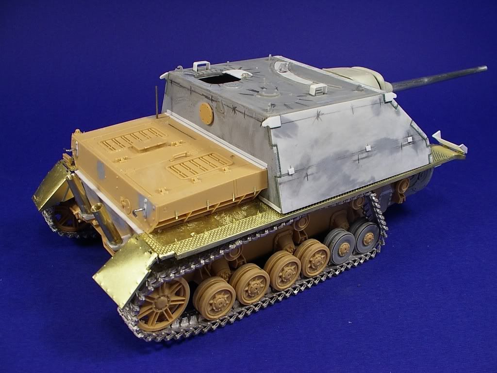

Postprzez Radek Pituch » wtorek, 1 września 2009, 19:30
Skończyłem budować, można brać się za malowanie:
R.

Postprzez Mariusz 72 » środa, 2 września 2009, 01:05
Wygląda imponująco. Nieźle się napracowałeś.
Nie wiem jak tam merytoryka detali (nie przerabiałem jeszcze takiej sztaby) ale ogólnie świetna robota.
