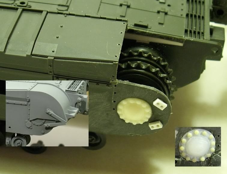

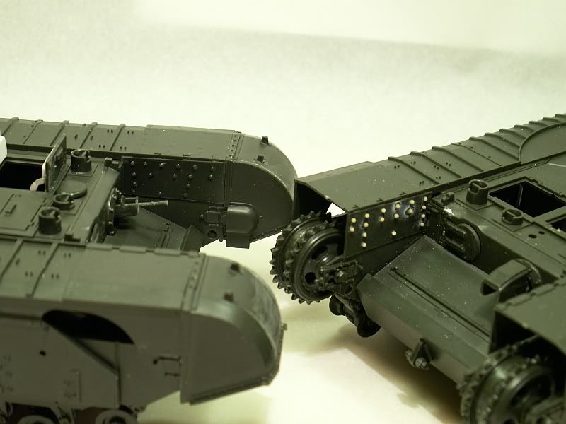

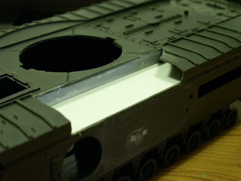

Aby nie było zbyt monotonnie jeden z modeli postanowiłem oskubać z części osłon. O ile wycięcie środkowej części i obróbka odsłoniętej części modelu nie sprawia specjalnych trudności............
to wycięcie tylnych błotników wymaga więcej pracy. Po odcięciu i zeszlifowaniu wywierciłem otwór w który wstawiłem wykonany z różnych resztek wieniec, skopiowany w żywicy. W przypadku jednego i drugiego cięcia trzeba wywiercić otwory po zdemontowanych częściach i "pocienić" krawędzie pozostałych elementów. Trzeba również dorobić klocki montażowe.

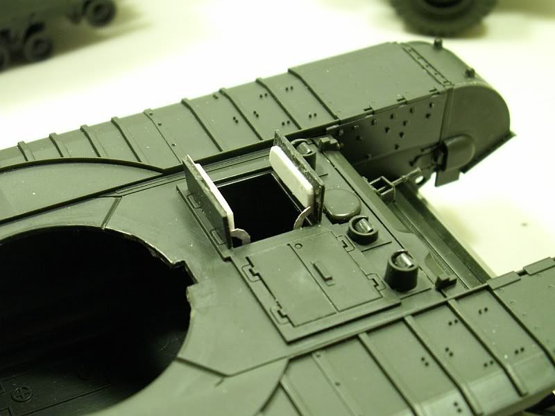

Wykonałem w jednym i drugim modelu nity na wewnętrznych częściach przednich osłon/ błotników
Przerobiłem jeden właz kadłubowy dodając "poduchy" i elementy prowadnicy.

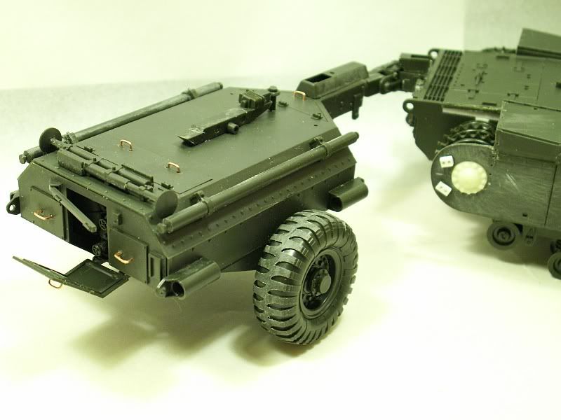

Cysterna, tu tylko wymieniłem uchwyty. ( Tył złożony na patafix, wnętrze wymaga malowania ;) )

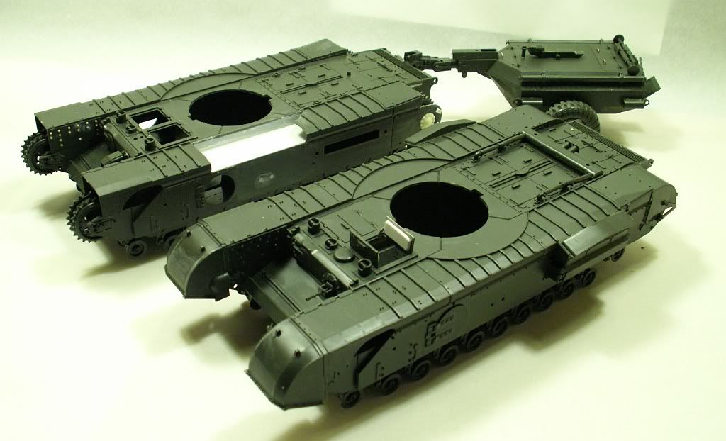

Oba kadłubki

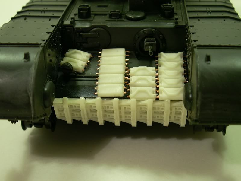

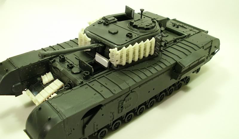

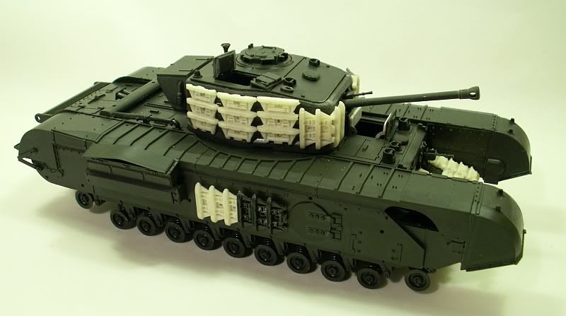

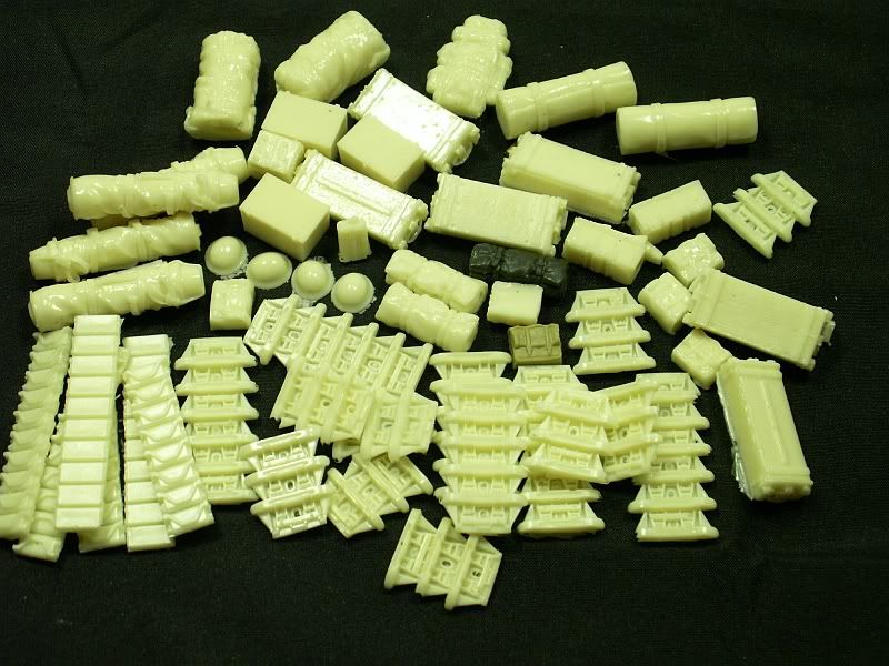

Obydwa czołgi będą mocno objuczone. Od pewnego czasu wykonuje odlewy żywiczne różnych gąsienic w celu dopancerzenia kadłubów i wież.
Aktualnie obkładam właśnie obydwa kadłuby i jedną z wież . Druga czeka aż będę miał lufę haubicy co pozwoli mi zrobić wersję MK.VIII.
Dzisiaj złożyłem w całość jednego z potworków. Wyciąłem też część osłony na wlocie powietrza z boku kadłuba i nakleiłem blaszkę którą mogłem trochę zmaltretować. Do zdjęć poukładałem trochę bambetli i całość wygląda tak.
Wszelkie uwagi i sugestie mile widziane ;o)

Re: Churchill(e) w duecie
Postprzez Kamil Feliks Sztarbała » czwartek, 11 czerwca 2009, 14:53
Peter Z napisał(a): Do zdjęć poukładałem trochę bambetli
skrzynki uniemożliwiają obrót wieży..
Postprzez Peter Z » czwartek, 11 czerwca 2009, 15:10
Na pewno zwrócę na to uwagę przy końcowym montażu, to na razie wstępne przymiarki, ale dzięki za czujność !! :)

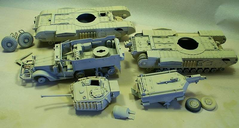

Postprzez Peter Z » środa, 17 czerwca 2009, 20:51
Kamil Feliks Sztarbała napisał(a):na twoim miejscu poszukał bym jednak jakiegoś zamienika.. bo to jednak nie jest kwesta maloania, a finezji i ekspresjii
Oczywiście masz rację , tym bardziej że zmieniła się trochę koncepcja i będę raczej potrzebował inaczej ubranych wojaków ;o)

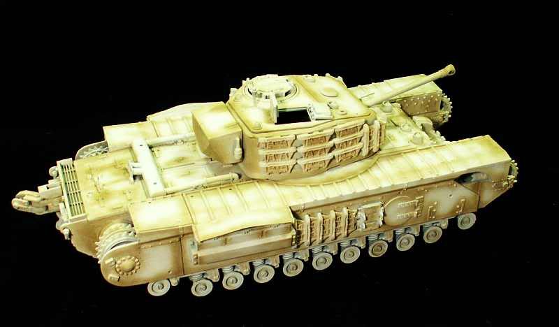

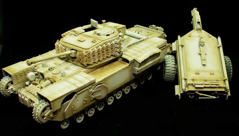

Dzisiaj wszystko co w duetach trafiło pod psikawę. Coraz bardziej się przekonuję do podkładów które robię na bazie alifatnafty Beckers'a z emaliami Model Master. Maluje się idealnie. No i koszty nie współmiernie niższe ;) .
Podjąłem decyzję ( prawdopodobnie karkołomną ) co do malowania "grubasów". Zima, po prostu zima. Dawno już nie robiłem nic w tej kolorystyce, a przy okazji mam zamiar się zmierzyć z paroma efektami które dotąd kuleją w moim warsztacie. Zobaczymy może się na tym nie wywrócę.
Na warsztat wziąłem Crocodile. Biały kolor bazowy to Pactra. Miejscami naniosłem Dark Earth Vallejo air 71029

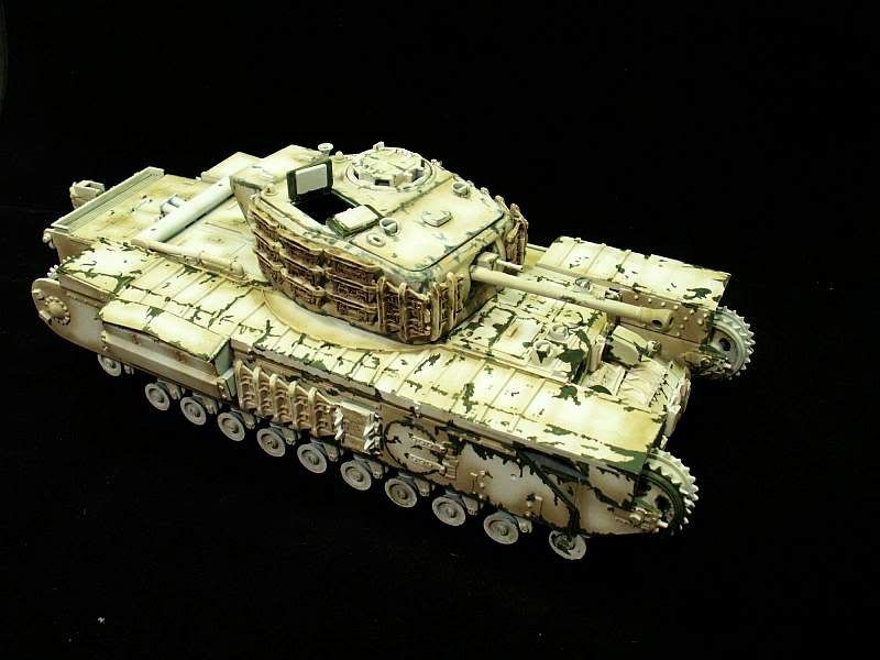

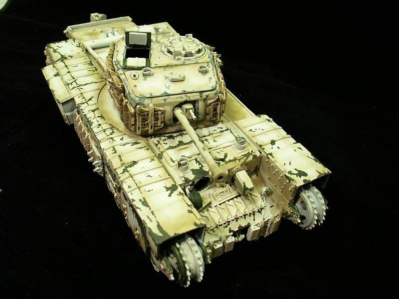

Dzisiaj zabrałem się za malowanie śladów spodniej warstwy farby. Użyłem Vallejo Air 71016. Wieżą dostała już wash z bieli cynkowej na bazie WS Talensa. Zrobiłem też kawałek kadłuba, ale nie jest jeszcze potraktowany washem. Różnica chyba jest widoczna na zdjęciach. Ogniwa na wieży tylko olejna brąz Van Dyck'a też z WS Talensa. Bardzo pracochłonne zajęcie, te plamy, więc jeszcze kilka wieczorów je będę robić.

Dzierganie trwało dobre parę godzin i z efektu jestem w miarę zadowolony.
Zacząłem brudzić, skończył mi się fixer i zastosowałem lakier akrylowy bezbarwny Vallejo, rozcieńczany na pół z wodą . Większe partie błota wykonałem z żywicy akrylowej wymieszanej z fugą , a później w to zakraplałem pigment lub mieszanki z olejnych artystycznych. Myślę że czas go obładować, założyć gąski i resztę kurzenia wykonać na gotowcu.
Fotki ogólne i kilka zbliżeń
Chętnie wysłucham wszelkich uwag :)

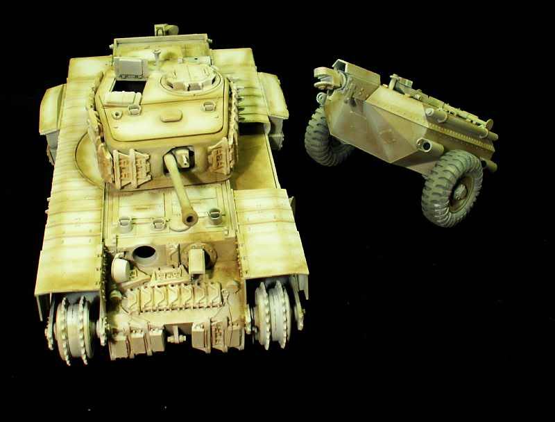

Tego "obdartusa" uważam za skończonego. Jeszcze tylko jak wszystko dojrzeje, to przejadę świecące bambetle lakierem matowym. Czas brać się za drugiego. Korci mnie jednak żeby zakupić któregoś z nowych Churchilli z AFV i wstawić do duetu zamiast tej siódemki. Pażywiom- uwidim ;)
Można strzelać !
edit > Jeszcze sesja w świetle dziennym Churchill Crocodile

Pięknie Ci wychodza te "brzydale" - podziwiam :mrgreen:

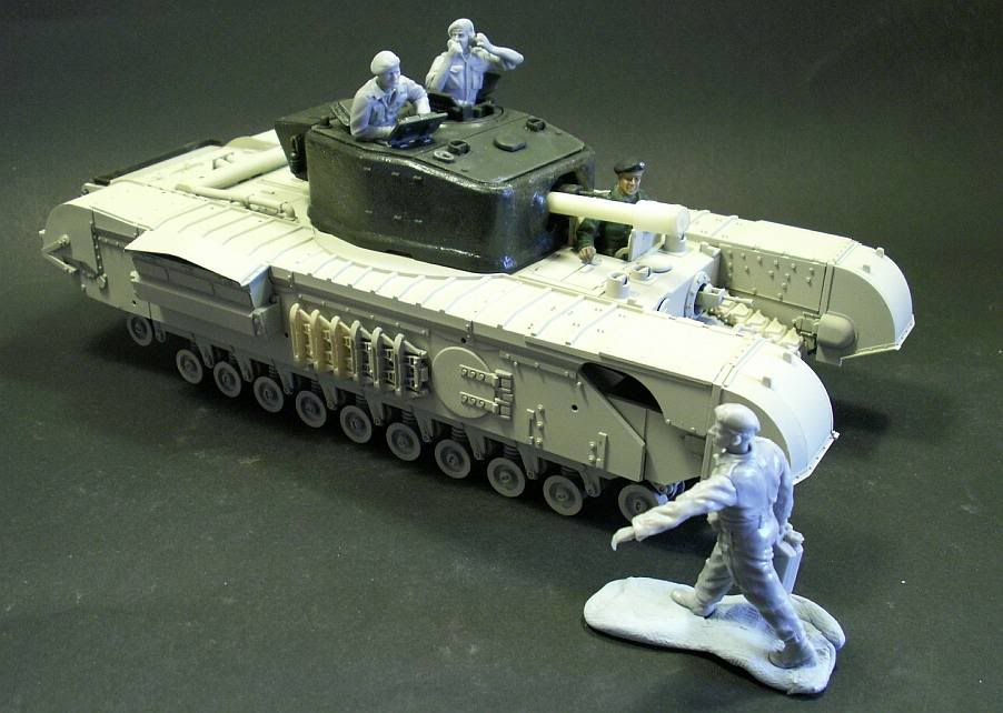

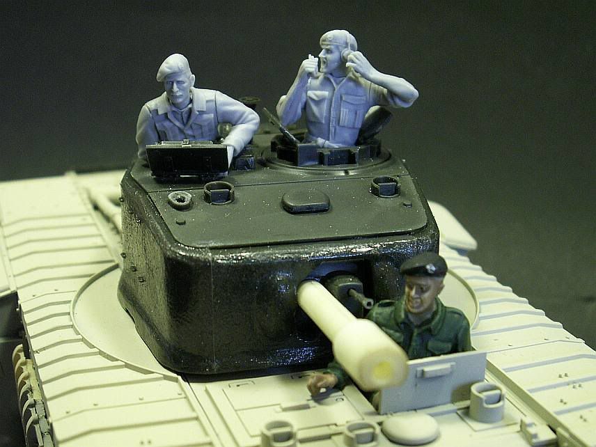

Niedługo powrócę do drugiej części duetu.Na razie udało mi się dokonać w miarę udanego przeszczepu lufy 95mm. Jest to odlew żywiczny który zrobiłem dzięki "matce" lufy od Centaura.
Marcin, bardzo dziękuję za wypożyczenie "matki" :!: :)

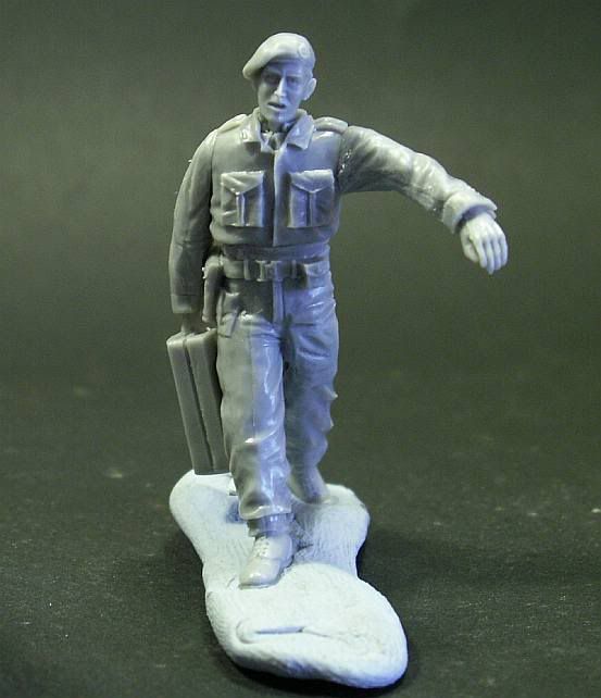

Kamil miał rację co do finezji produktów figurkopodobnych, rzuciłem ten badziew na dno pudła, no... oprócz jednego tułowia.
Do tego Churchila skompletowałem inne figurki, i tak mniej więcej będzie cała scenka wyglądać. Jeden jest już gotowy. Być może jeszcze dojdzie jeszcze piąty załogant, korpus jednej z figurek z zestawu Tamiya plus główka żywiczna.

Gratuluję pierwszego! Aż sobie zgrałem fotki na dysk.
Świetnie się prezentuje brudzenie. Bardzo, bardzo ciekawy zestawik.
