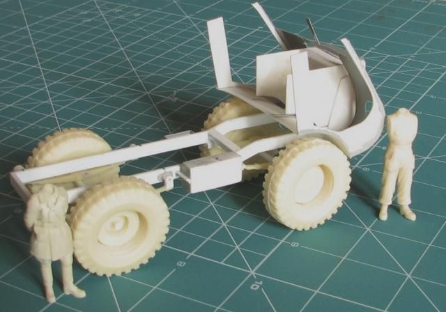

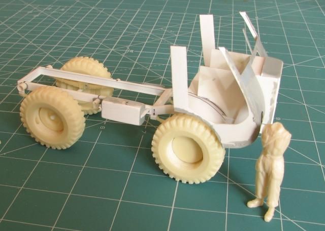

Stało się, ruszyłem z budową ciągnika, choć liczba dostępnych materiałów mogących pomóc w budowie jest równie szczupła co przy wcześniejszych projektach z półgąsienicówkami PZInż 202/222 czy armatami plot. Warsztat ma wymiar pilotażowy bo zakładam, że w wielu miejscach będę musiał iść na skróty bądź tylko domniemywać pewne analogie, np. z powojennym Starem 20. Póki co pracuję nad zawieszeniem i kabiną kierowcy, sprawę rozwiązania nadwozia/przestrzeni ładunkowej zostawiam na sam koniec.
Kwestią wyjściową było dobranie właściwych kół/opon, które byłyby wyglądem zbliżone do tych francuskich stosowanych w modelu PZInż 342.
Póki co zastosowałem koła o takiej samej średnicy zarówno opon jak i felg, jednak z niewłaściwym kształtem bieżnika - koła produkcji S Model. Ostatecznie jednak zostaną zastąpione bardziej odpowiednim rozwiązaniem, które już namierzyłem :) Felgę wykonałem od podstaw sam, w tej chwili jest kopiowana.

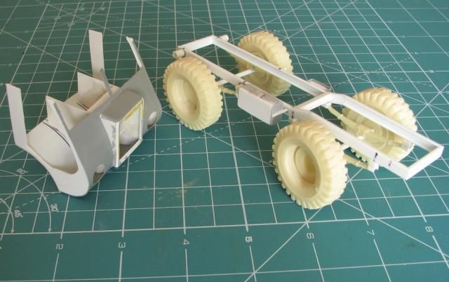

Na podstawie zdjęć 342 jeszcze bez nadwozia trudno rozpoznać jak to dokładnie wyglądało i co tam kryje rama w środku. Per analogiam do ciężarówek Star 20 i 25 oraz późniejszych modeli 660 i 266 wydłubałem z grubsza coś takiego:
Wczoraj wykonałem też charakterystyczną osłonę przedniego mostu.

Postprzez Marek Barański » środa, 4 czerwca 2014, 22:46
Strasznie skośny ten wał od tylnego mostu a skrzynka rozdzielcza napędu maleńka. Stara co prawda nie widziałem od spodu ale popracowałbym jeszcze nad tym.

Postprzez 666OLO71 » niedziela, 8 czerwca 2014, 19:36
załóż skrzynię pośrednią odwrotnie i bedzie dobrze mechanik sprzetu cięzkiego ci to mówi i bedzie dobrze tzn to cop jest teraz na górze daj na dół pozdrawioam OLO

Postprzez spiton » niedziela, 8 czerwca 2014, 20:04
Marek Barański napisał(a):Strasznie skośny ten wał od tylnego mostu a skrzynka rozdzielcza napędu maleńka. Stara co prawda nie widziałem od spodu ale popracowałbym jeszcze nad tym.
Dokładnie. Wystarczy przekręcić tylni most, żeby pozbyć się tego kąta i będzie lepiej.
