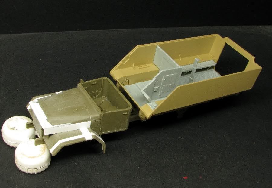

zatem. to co najbardziej rzuca się w oczy to nieco dłuższa rama.. no to wydłużyłem
dłuższa jest też maska, oraz szersze błotniki
z poważniejszych przeróbek, czeka mnie jeszcze nowy filtr powietrza, wydłuzenie przedniej osi, oraz delikatne powiększenie paki. ale to już jutro

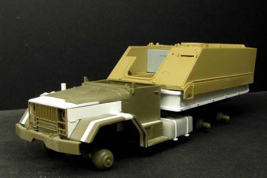

z maską było trochę dłubania
i pierwsza przymiarka kompletu
trzeba bedzie jeszcze dołożyć kawałek ramy z tyłu..

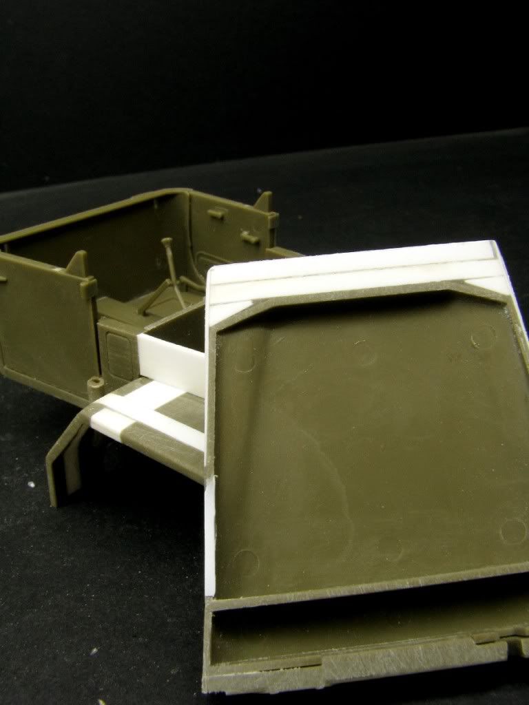

Postprzez Kamil Feliks Sztarbała » czwartek, 30 lipca 2009, 18:06
pare kolejnych drobiazgów

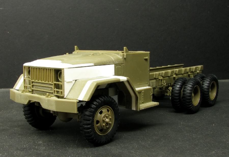

Postprzez Kamil Feliks Sztarbała » czwartek, 30 lipca 2009, 20:49
w jednym pudle przyszły, miały okazję się ze sobą oswoić.. :>
tymczasem dłubania ciąg dalszy

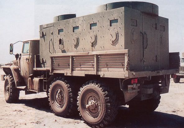

Paweł Czarnocki napisał(a):Kamil, zrób guntrucka na MAZIE albo URALU, proszę !!!!
znajdź zdjęcie jakieś. inne niż to:

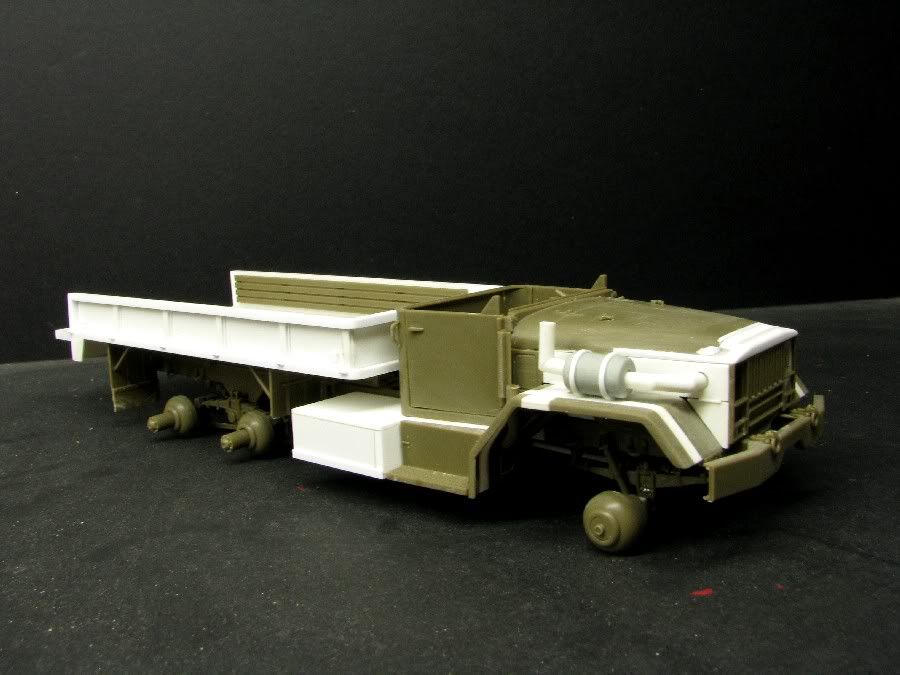

a tymczasem dorobiłem zbiornik paliwa. niby pierdoła, a więcej było z nim roboty niż z paką..
