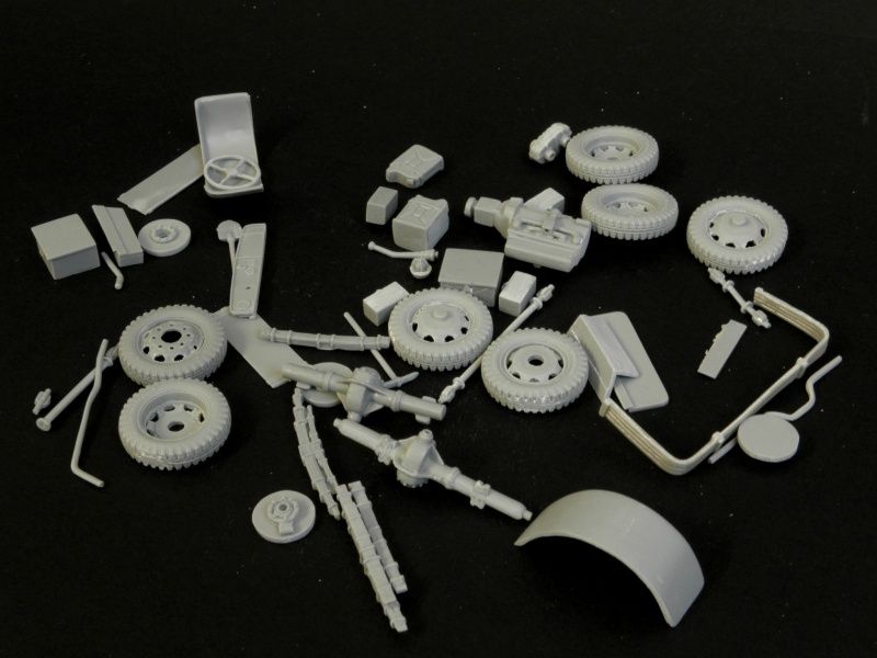

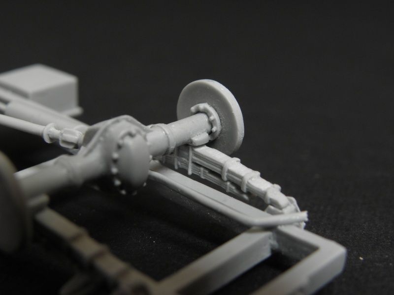

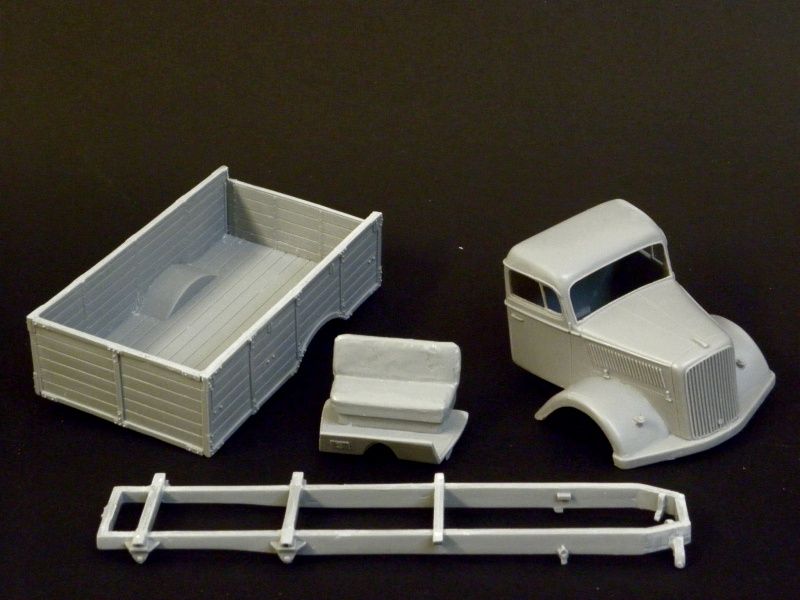

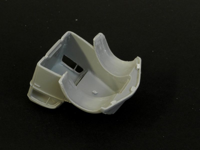

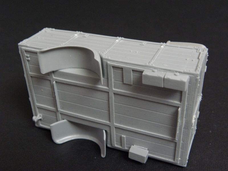

Jak na moje dotychczasowe dokonania to model trochę nietypowy. Raz, że pojazd a nie samolot a dwa, że żywica, z którą nie mam dużo doświadczenia.
Jak widać na zdjęciu poniżej model to Opel Blitz, wersja z płytami afrykańskimi, cokolwiek to oznacza, i z napędem na 4 koła. Tak poza tym to wygląda jak każdy inny Opel Blitz. Model jest produktem jakiejś mało mi znanej firmy KernKit.

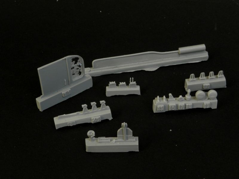

Części nie jest dużo. Połowa masy żywicy zawartej w pudełku to wlewki. Reszta to kilka głównych części i trochę mniejszych. Na chwilę obecną udało mi się uporać podstawową obróbką po odcięciu od kostek wlewowych. Niestety każda część wymaga mniejszego lub większego dopieszczenia małymi pilnikami i papierem ściernym. Podstawowe spasowanie dużych części jest jednak bardzo dobre. W zestawie jest jeszcze blaszka fototrawiona z kilkoma detalami jak logo, pedały, tablice rejestracyjne. Nie ma jednak w żadnej formie tych "pręcików z kulkami" - skrajniki obrysowe czy jakoś tak, trzeba będzie je outsourcować i pewnie skombinować jakiś ładunek na pakę coby nie było nudno.

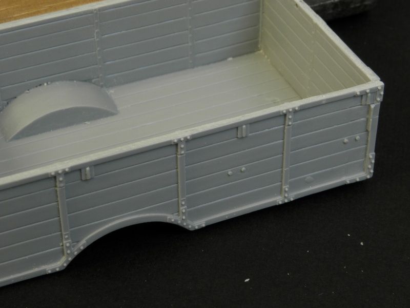

Jest kilka upierdliwych miejsc do obróbki, tak jak tutaj.
Albo tutaj.
Roboty nie przewiduję jakoś bardzo spektakularnej. Sam jestem bardzo ciekawy co z tego wyjdzie.

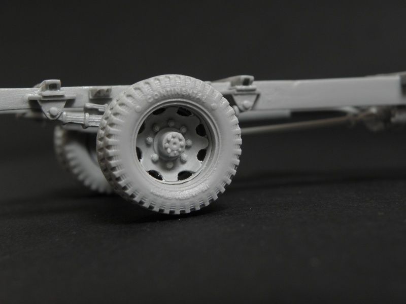

Postprzez Mecenas » sobota, 15 sierpnia 2015, 14:10

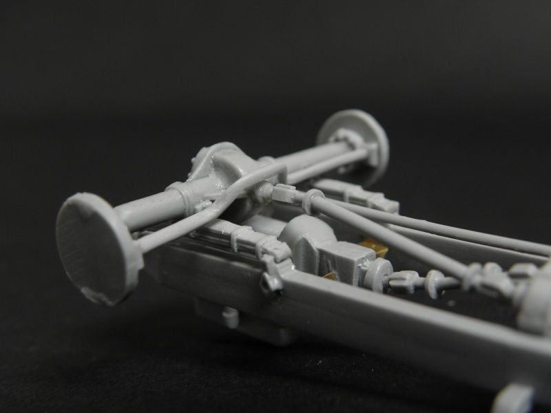

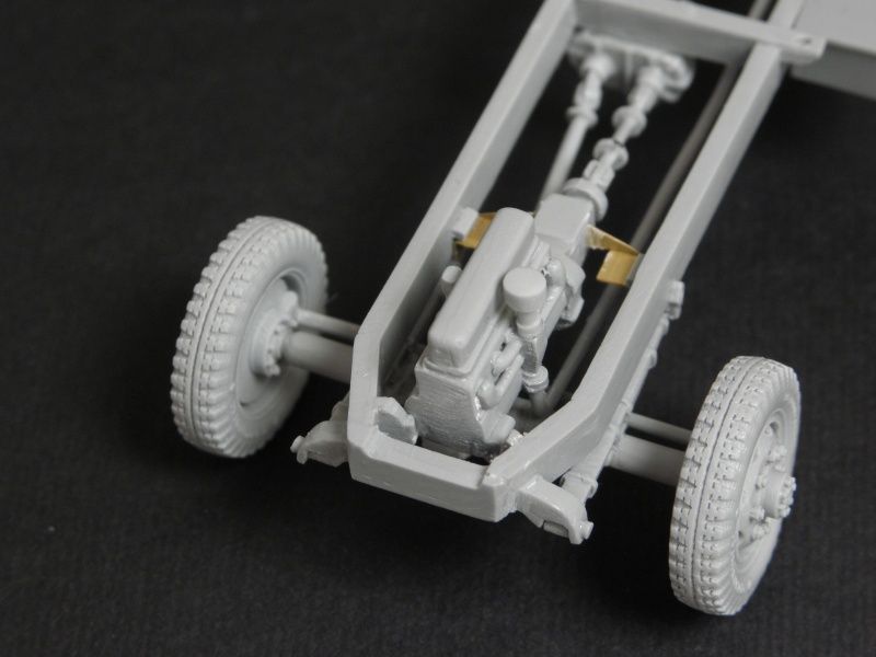

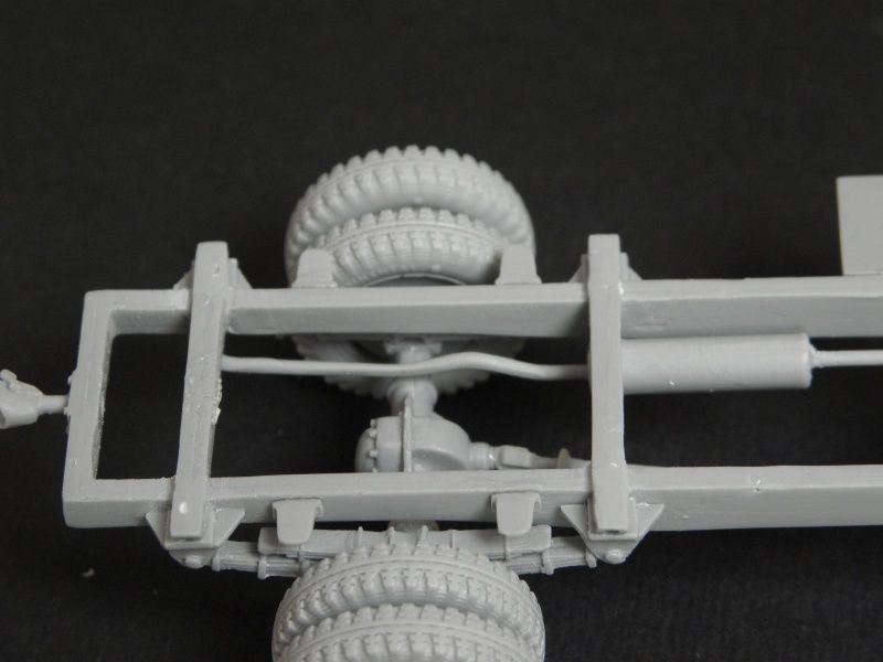

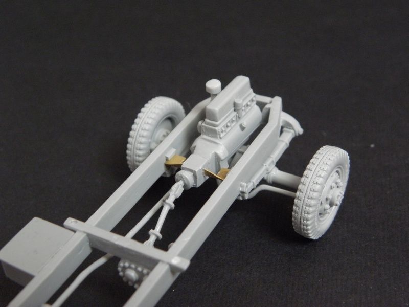

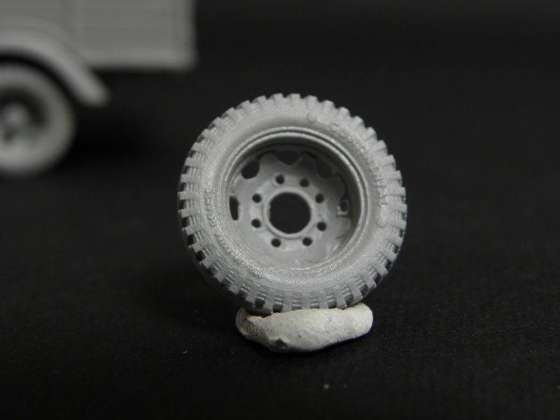

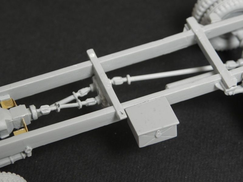

Coś tam dłubię z modelem choć szału nie ma w postępie robót. Ogólnie to model dość przyjemny w obróbce i składaniu. Części pasują bardzo dobrze do siebie choć są kiksy. Bardzo dokładnie trzeba obrobić elementy zawieszenia. Mnie się za pierwszym razem nie udało i model stoi tylko n trzech kołach- bolesne doświadczenie na przyszłość. Trochę poprawiłem, ale i tak nie jest idealnie. Na szczęście rama jest na tyle elastyczna, że można przykleić koła do podstawki i się wyrówna.
Jedno koło jest trochę za bardzo zalane, będę musiał dłubać skalpelem otwory felgi.

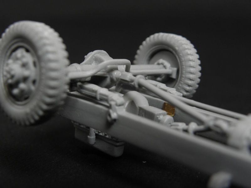

Trochę słabe jest mocowanie silnika. Od frontu nierówno odlane przez co wychodzą pewne problemy z równym usadowieniem silnika. Trzeba też uważać na mocowanie blaszek od strony wału gdyż jeśli zawiesimy silnik zbyt wysoko uniemożliwi nam późniejsze osadzenie na ramie szoferki.
Układ wydechowy jest trochę za krótki za tłumikiem. Poradziłem sobie z tym przez wstawienie krótkiego odcinka igły. Ogólnie dodatkowe 15 minut roboty. W tym miejscu wyskoczył mi też mały problem, którego jeszcze nie wiem jak rozwiązać. Otóż producent sugeruje w instrukcji zawieszenie pod ramą kola zapasowego, które jednak koliduje z końcówką wydechu. Muszę pogrzebać w Googlach bo chwilowo nie wiem co jest nie na miejscu.

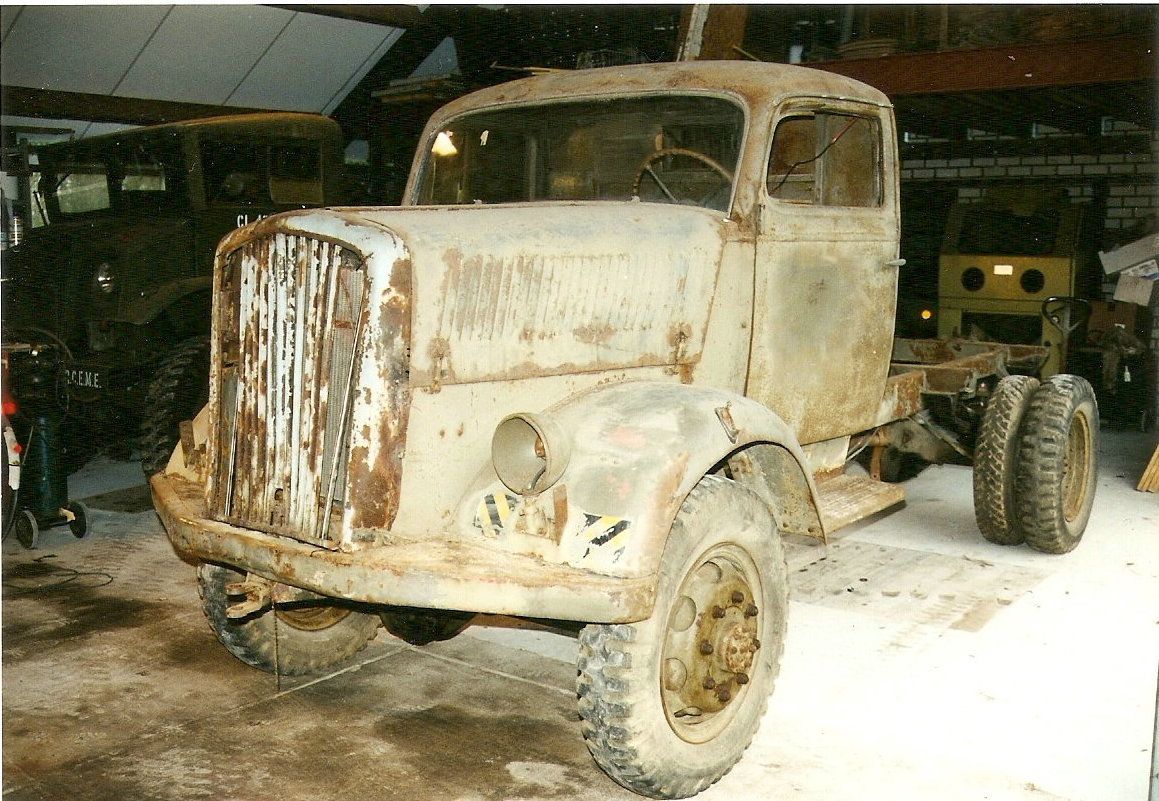

Postprzez Greif » poniedziałek, 17 sierpnia 2015, 15:25
Ten niestety nie jest 4x4 zobacz podział maski silnika :D

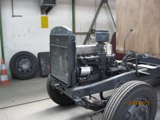

Postprzez Greif » poniedziałek, 17 sierpnia 2015, 15:53
:P włąśnie najbardziej rozpoznawalny element 4x4 ze względu na większy silnik chłodnica wraz z atrapą była wysunięta poza obrys oryginalnej ramy. Na zdjęciach widać o co idzie, dodana jest "półka" przed błotnikiem pierwsze zdjęcie wersja 4x2 pozostałe wiadomo ;)
Obrazek Obrazek Obrazek
i dlatego zmienił się podział maski (prawdopodobnie wyższy silnik, dlatego zmieniono podział okapotowania)
