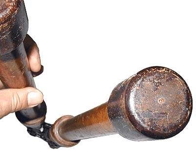

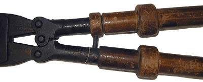

To ja może podpowiem jak powinny wyglądać nożyce ;o)
Fotki z netu.
Lewar zostawił bym w kolorze pojazdu, natomiast łopatę i łom - kolor pojazdu i mocno przetarł część roboczą gunmetalem i śladami świeżej rdzy. Jak by były już używane.

badger napisał(a): i szczypce (rączka przeważnie wykonywana z bakielitu takie czerwonawe coś).
Nie calkiem.
Byla juz o tym dyskusja z Kuba P.
Te rączki wykonane sa z impregnowanej tektury, a zakonczone bakelitowymi czopkami.
Kiedys przytaczalem fotke takich nozyc w stanie rozpadu i wyraznie widac jak tektura odchodzi warstwami.
Nie moge jej teraz znalezc, moze Kuba zachowal?...

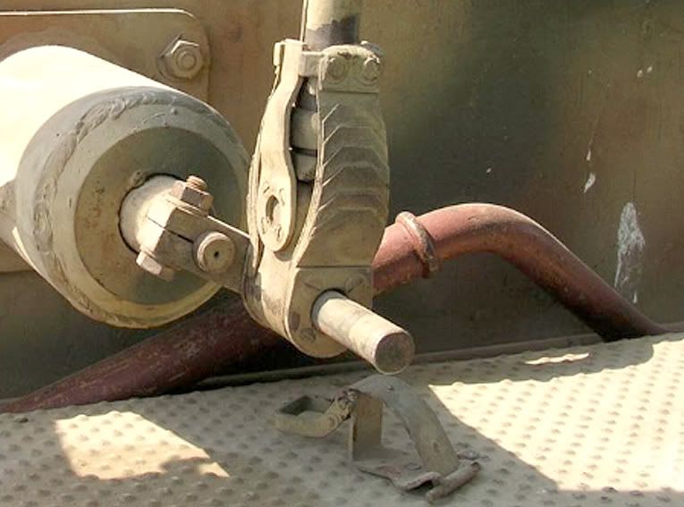

Znalazłem tę fotkę z "wichajstrem" o której pisałem. Nie wiem skąd pochodzi. Zamieszczam fragment.
Widać, że to kawał stali pomalowany minią więc inne tworzywa raczej odpadają...
Przy okazji widać też, że klamry Griffion-a są dokładniejsze (mają te 2 małe wypustki - śrubki czy co to tam jest).

Po przejrzeniu jeszcze kilku kwitów:
Andrehkurbel - to ten "wichajster" na zdjęciu powyżej. Niestety nie znalazłem nic w Google.
Longer Spaten - łopata :-)
Grosse Drahtschere - powyżej omawiane nożyce
Brechstange - łom czy breszka (jak kto woli)

Mariusz 72 napisał(a):Po przejrzeniu jeszcze kilku kwitów:
No to w takim znaczeniu to będzie... ten... no korba rozruchowa? Takie coś co ja znam tylko z filmów o mafii z lat 20stych :mrgreen:

wiele zależy od daty. bakelit, skóra i temu podobne, wysokiej jakości materiały odeszły w zapomnienie na etapie 'wojny w obronie rzeszy". w tym okresie coraz częściej spotkać można wszelkiego rodzaju erzace- prasowany karton w charakterze skóry, czy okładzin, wcześniej, bakelitowych, na przykład..

Postprzez siara1939 » piątek, 27 listopada 2009, 23:23
Z dyskusji na Missing Lynx wyniklo, ze tektura byla uzywana swiadomie, a nie ze wzgledu na braki drewna pod koniec wojny.
Chodzilo o latwiejsza penetracje tektury przez srodki impregnujace.
