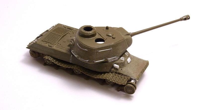

Zacząłem sobie dłubać taki czołg. To co mnie w tym modelu pociągało, to niesamowity odlewany pancerz przodu .
Dlatego pierwsze co zrobiłem, to pourywałem błotniki i za pomocą kleju itp, postanowiłem nadać przodowi strukturę odlewu.
Jestem początkującym pancerniakiem, zatem zdaje sobie sprawę z braku techniki, niemniej muszę powiedzieć, że było to bardzo przyjemne.
żeby było łatwiej masakrować plastik, zeszlifowałem wystające elementy, które potem trzeba było odtworzyć. Był to problem..
Ale jakoś wybrnąłem.Następnym razem pewnie użyję do tego celu jakiejś blaszki, bo zeszlifowane pilnikiem rurki plastikowe(osłony peryskopów) się strasznie trudno obrabia i się strasznie mechacą.
Duża przyjemnością było dopasowanie paska gąski.Mam nadzieje, ze reszta gąsienicy też jakoś się ułoży.

Na pewno przesadziłeś z grubością uchwytów na wieży. Myślę, że z fakturą chyba trochę też. Uważaj na gąsienice i przymierz najpierw całość, bo przy takich zwisach może Ci zabraknąć ogniw.

Z gąsienicami potwierdzam - robiłem ISU-122 (to to samo podwozie) i na tak duże zwisy brakło by ogniwek. Co do malowania - jeżeli miało by być polskie to albo powojenne albo 5 pułk czołgów ciężkich (II Armia) a tu z materiałem zdjęciowym ciężko. Więcej jest zdjęć z 4 pułku, ale ten używał nowszej wersji IS-ów (z płaską przednią płytą pancerną, tzw. IS-2m lub wz. 44).

Dokładnie, wymien uchwyty na bardziej delikatne :)

Co do uchwytów, to macie racje. Powinny być cieńsze. Nie obiecuje, że wymienię, ale obiecuje, że w następnym czołgu będą cieńsze. Mam na tapecie jeszcze T-34/85 i ISU 152 ,-)). I zamierzam je skończyć, to się nie mogę za bardzo doktoryzować.
A co do gąsienic to sytuacja jest pod kontrolą. Zgubię to w podłożu ,-)). A IS-2 bez solidnego zwisu wyglądał by słabo.
Z faktura pewnie przesadziłem, ale co tam. Poza tym chciałem uzyskać kontrast na burcie pomiędzy częścią walcowana i odlewaną.
Dzięki za komentarze.

Fajnie to wygląda, ja sam mam na warsztacie ten sam model, ale zamiast urywać błotniki, podszlifowałem je i miejscami zrobiłem z blaszki. Masz jakiś pomysł na zbiorniki paliwa? bo są strasznie kiepskie, próbowałem z puszki po napojach, ale niezbyt to wychodzi.

fazzi napisał(a): Masz jakiś pomysł na zbiorniki paliwa? bo są strasznie kiepskie, próbowałem z puszki po napojach, ale niezbyt to wychodzi.
Fazzi
Mam taki, żeby zrobić lekko zdemolowane uchwyty z jakiejś blaszki i że dwie, albo jedną beczkę na ropę, trochę pogiętą. Może też uda się ją zrobić z blaszki. Początkowo chciałem dorobić błotniki z blaszki, tak, żeby były fajnie pogięte, ale nie byłem zadowolony z efektu i je urwałem ,-)). Poza tym sylwetka IS-2 bez błotników jest moim zdaniem fajniejsza.
