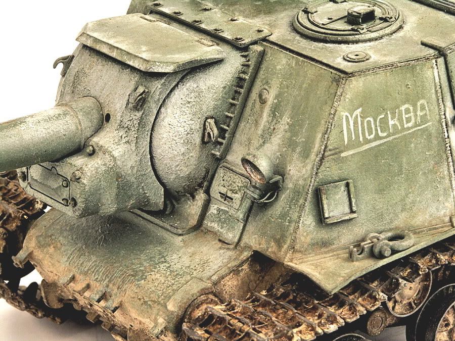

Postprzez czak45 » piątek, 8 kwietnia 2011, 23:38
Postęp prac.
Dwa zdjęci bo efekt jest subtelny (PRZED I PO)
PRZED:
PO: (zabawie z białym pigmentem plus lakier satynowy na to)
I reszta:
Pozdrawiam.

Postprzez Konrad .C » sobota, 9 kwietnia 2011, 20:37
Właśnie o to mi chodziło. Daj jeszcze więcej.

Postprzez Kamil Feliks Sztarbała » sobota, 9 kwietnia 2011, 21:43
zamiast meczyć się z pigmentem białym, szarpnij się na lajfkolorowego tensocroma white oxide. bardzo przydatny do zimowego malowania

Postprzez czak45 » niedziela, 10 kwietnia 2011, 23:19
Z pigmentami się nie męczę, sprawiają mi one najwięcej frajdy.
Model po czarnym "washu: olejnym:
Pozdrawiam.
