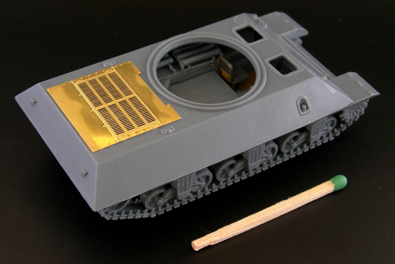

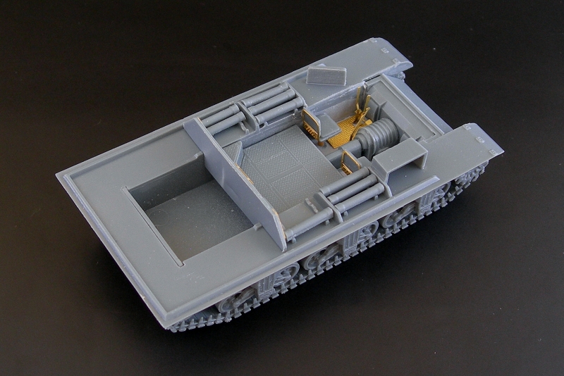

Postprzez matejson » sobota, 25 sierpnia 2012, 16:04
Witam,
Czas na pierwsze zdjęcia z postępów. Faktycznie sporo czasu zajęło mi złożenie do kupy układu jezdnego - dodatkowo wykonałem na własną rękę ostrogi poślizgowe z cienkiej blaszki aluminiowej, wyszło znośnie.
No cóż, wnętrze nie powala finezją i detalem, nie marnowałem czasu na własne przeróbki bo i tak niewiele będzie widać. Dużo czasu trzeba poświęcić na szlifowanie, szpachlowanie i spasowanie elementów do siebie, ale póki co nie ma tragedii.
Nadbudówka ma już odpowiednią płytę "silnikową".
No to zabieram się za malowanie wnętrza.
M.

Postprzez Sherman » sobota, 25 sierpnia 2012, 18:46
Tuby na pociski są nie do końca takie jak powinny, w zestawie Extratechu są do M10 czyli do armaty (bodaj M3) 3 calowej.
Z podwoziem sobie całkiem ładnie poradziłeś, jedyne ale można mieć do gąsienic bo szewron taki mało spotykany na M36. Ale dalej nie wiem czy robisz z jakiegoś zdjęcia czy to bardziej licencia poetica.

Postprzez matejson » niedziela, 26 sierpnia 2012, 23:07
Wnętrze wyciapane.
Średnio jestem zadowolony, ale działam dalej.

Postprzez Panzer » poniedziałek, 27 sierpnia 2012, 08:43
Super Ci podłoga wyszła. Czym to brudziłeś?
Pozdrawiam, Radek
Panzer
Posty: 2468
Lokalizacja: Tychy
Re: M36 "Slugger" Extratech
Postprzez matejson » poniedziałek, 27 sierpnia 2012, 08:58
:arrow: Wash z brązu Van Dyke
:arrow: sypnąłem pigment Light European Dust MIG Productons, zabezpieczyłem WS
:arrow: plamy oleju specyfikiem MIG Productons
:arrow: wytarcia podłogi ryflowanej bardzo miękkim ołówkiem
no i wsio

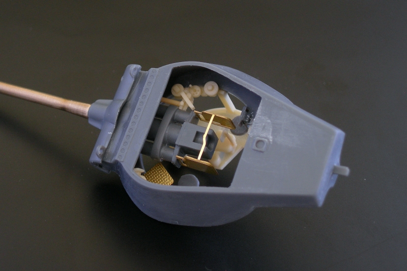

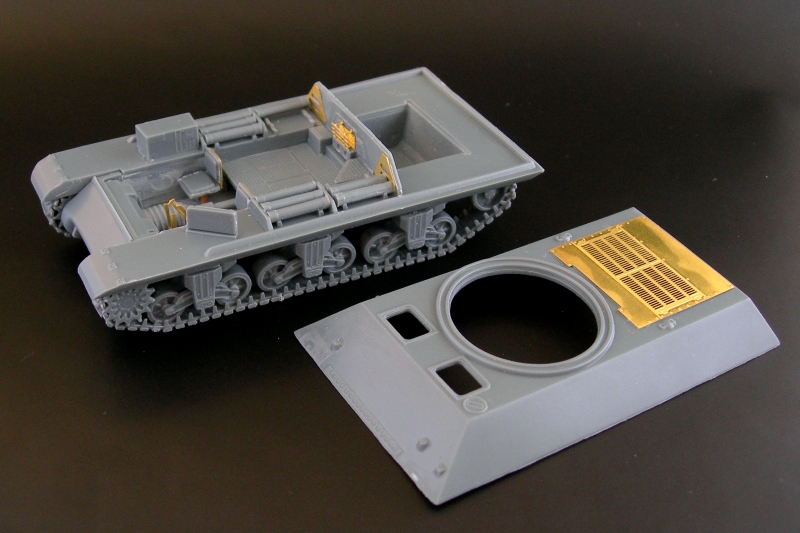

Postprzez matejson » poniedziałek, 10 września 2012, 08:59
Kolejna odsłona. Części kadłuba i połówki wieży przyklejone na stałe, - w obu przypadkach przydała się odrobiona szpachli i szlifowanie, zapewne dojdą jeszcze końcowe poprawki. Wieża od środka zdetalowana częściami z zestawu.
Zacząłem też dodawać pierwsze detale na kadłubie. Powoli mi to idzie, ale konsekwentnie prę do przodu.

Postprzez Korowiow » poniedziałek, 10 września 2012, 12:27
Mateusz, co wklejasz do środka żeby zabezpieczyć na czas malowania ?
Tomek Rojek
Korowiow
Posty: 2633
Postprzez matejson » poniedziałek, 10 września 2012, 13:44
Zwykłą malarską taśmę do maskowania. Przykleiłem ja przed połączeniem części kadłuba ze sobą - mam nadzieję, że uda mi się bez problemowo usunąć ją potem z stamtąd :mrgreen:
