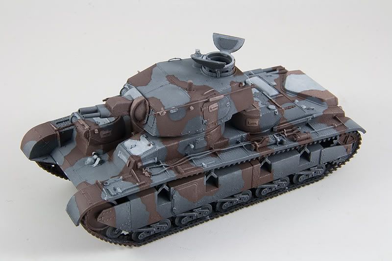

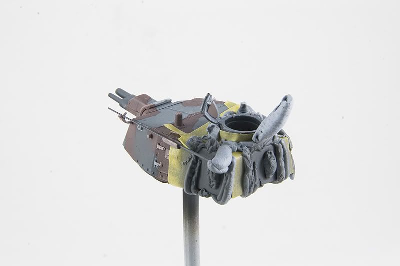

Re: "Słonie nad fiordami" - NbFz - Dragon 1:72
Postprzez Panzer » poniedziałek, 27 lutego 2012, 18:20

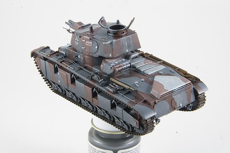

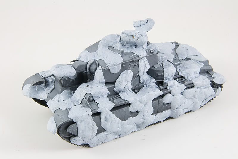

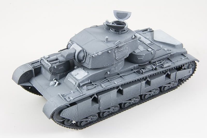

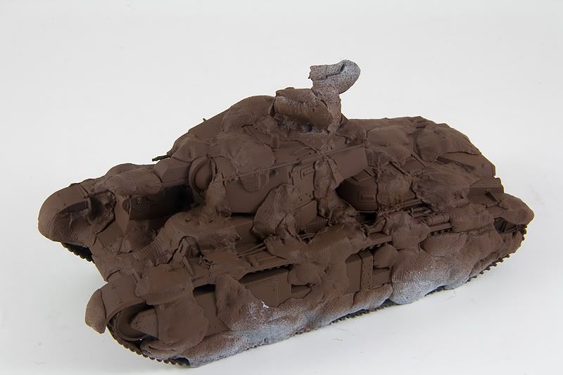

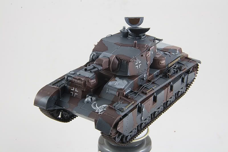

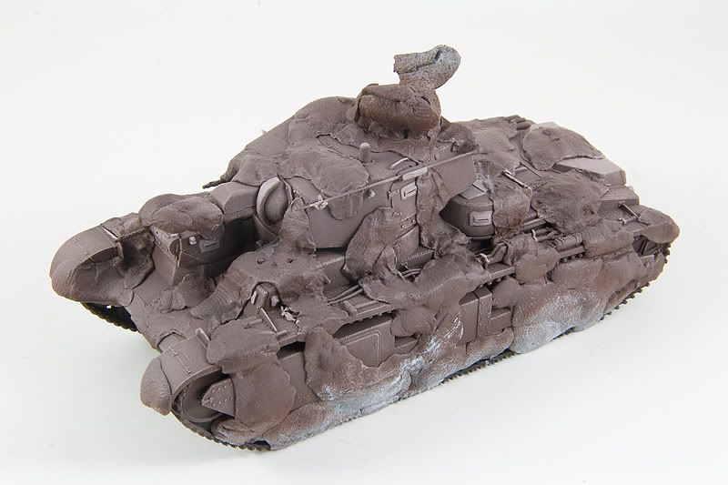

Step by step malowania kamuflażu z wykorzystaniem plasteliny technicznej - moja technika:
Rozjaśnienia koloru bazowego:
Obklejenie plasteliną:
Kolor kamuflażu:
Rozjaśnienia koloru kamuflażu:
Zdjęcie plasteliny:
Pozdrawiam, Radek
Postprzez Korowiow » poniedziałek, 27 lutego 2012, 21:06
Wygląda super.Fajny SBS.
Tomek Rojek
Korowiow
Posty: 2633
Postprzez kicus » poniedziałek, 27 lutego 2012, 21:19
Świetny kamuflaż. I fotki też.

Postprzez marder4 » poniedziałek, 27 lutego 2012, 22:01
Fajne malowanie ale brzegi kamuflażu trochę "poszarpało".
marder4
Posty: 729
Lokalizacja: Gdynia
Postprzez Panzer » poniedziałek, 27 lutego 2012, 23:25
Dzięki bardzo. Wkrótce inny SBS na tym modelu pokażę.
Kamuflarz i owszem jest trochę poszarpany. Trochę za mało podociskałem plastelinę w niektórych miejscach. Ale myślę, że w realu tak tego nie widać, a i późniejsze zabiegi weatheringowe powinny jeszcze ukryć to niedociągnięcie.
Pozdrawiam, Radek

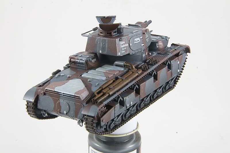

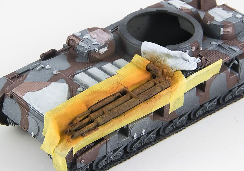

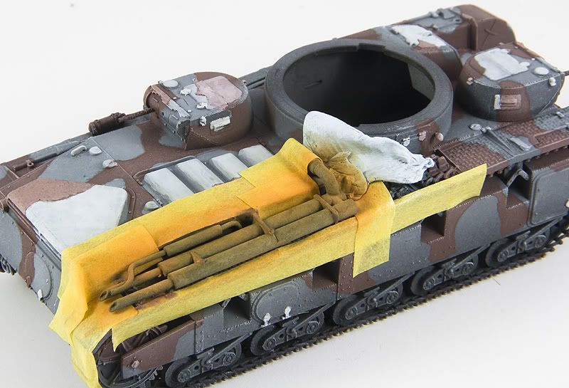

Postprzez Panzer » wtorek, 28 lutego 2012, 21:25

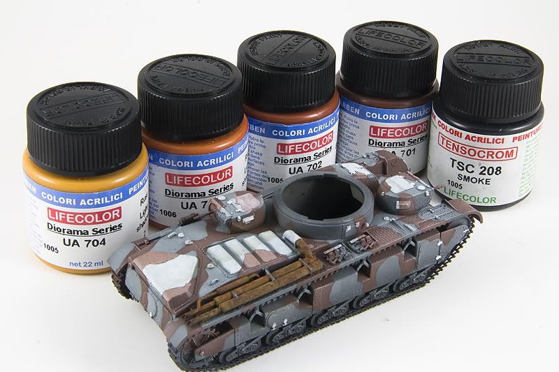

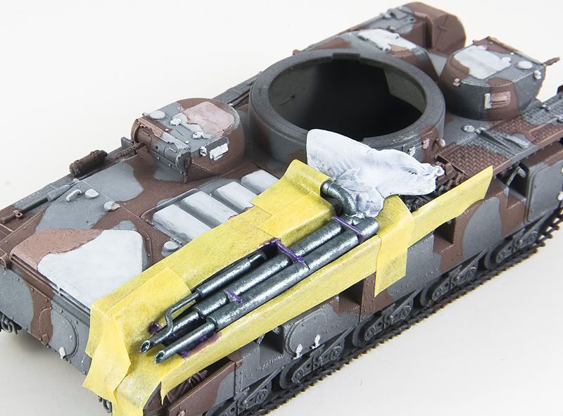

Podczas festiwalu w Bytomiu Kamil Feliks Sztarbała w trakcie swoich warsztatów zachwalał zestaw Dust&Rust firmy Lifecolor. Niestety w związku z ograniczonym czasem i tematyką warsztatu nie miał mozliwości pokazania co ten zestaw potrafi. Dlatego postanowiłem pokazać mały SBS z zastosowania tych farb zgodnie z instrukcją producenta. Mnie Kamil do zalet tego zestawu przekonywać nie musiał, ale może dzięki mojemu skromnemu wkładowi wizualnemu oraz opinii takiego speca jak Kamil, kilka osób przekona się do tego produktu z kategorii "jak ułatwić sobie życie".
Najpierw podkład. Ja zastosowałem metaliki z palety Vallejo (wg mnie do niczego innego się nie nadają - ich gruby pigment sprawia, że dla mnie bardziej przypominają lakier do paznokci niż modelarską farbkę mającą imitować powierzchnie metaliczne). To mój wymysł, który moim zdaniem dodaje pewnej głębi kolejnym nakładanym kolorom. Równie dobrze podkładem może być każdy inny ciemny kolor - inwencja własna modelarza.
A potem w kolejności od najjaśniejszej:

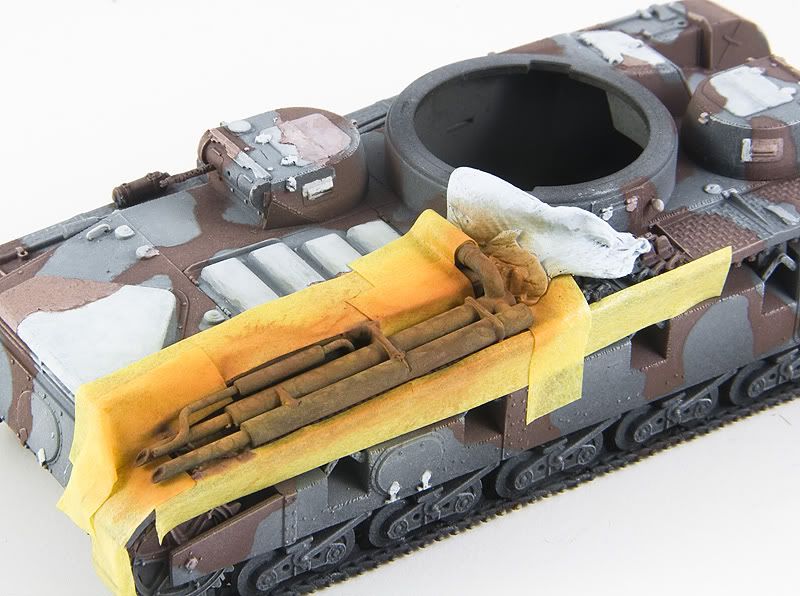

Poprzez ciemniejszą:
Jeszcze ciemniejszą (nakładaną aerografem oraz pędzlem):

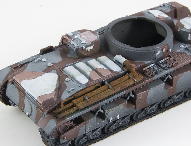

Aż po najciemniejszy odcień rdzy:
Na koniec kilka maźnięć tensocromem "smoke" dla uzyskania głębi i cieni w załamaniach oraz charakterystycznych plam.
UWAGA: Wszystkie warstwy farby nakładam bardzo transparentnie. Rozcieńczam je praktycznie do konsystencji zabarwionej wody, dzięki czemu nawet przy malowaniu aerografem powstają różnorakie zacieki i mazy, co nadaje na koniec delikatną fakturę skorodowanego metalu.
Pozdrawiam, Radek
Panzer

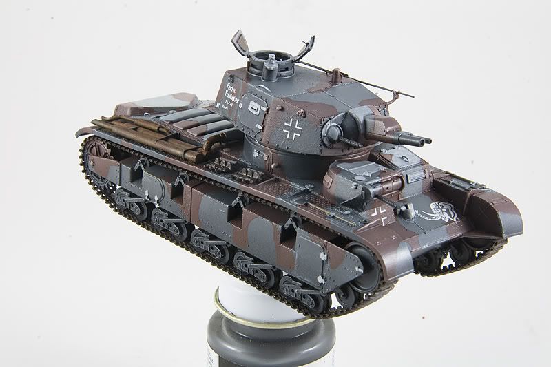

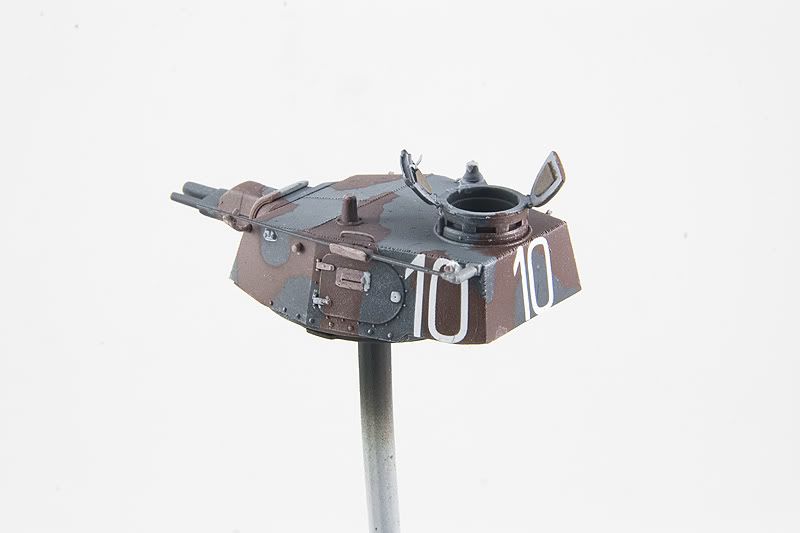

Postprzez Panzer » czwartek, 1 marca 2012, 21:55
Po raz pierwszy rozczarowałem się kalkami Dragona. Bardzo ładny i ostry druk, ale film strasznie gruby. Oparł się nawet hypersolowi z Agamy. Z zamalowania "10" jestem bardzo zadowolony. Wyszło całkiem ładnie, a roboty było przy tym mnóstwo. Model gotowy pod wash.
Pozdrawiam, Radek
Panzer
Posty: 2468
Lokalizacja: Tychy
