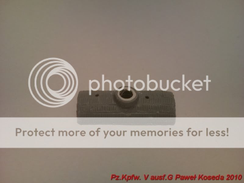

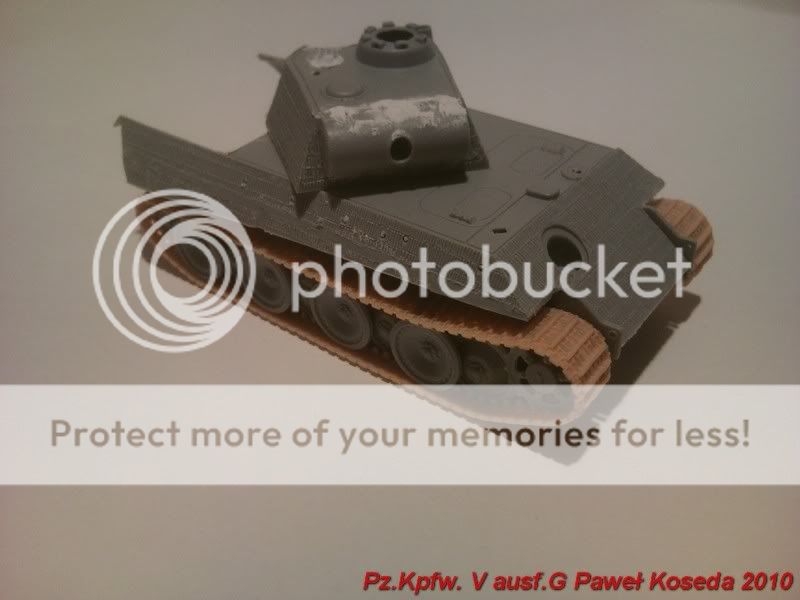

Po skończonej budowie Jagdpanthery Revell'a rozpoczynam kolejny projekt. Naturalnie będzie to kolejny kociak, w domyśle troszkę bardziej "wybebeszony". Wybór padł na Panterę w wersji G, a jako że od dawna miałem ochotę na zimmerit zakupiłem na alledrogo zestaw Panther G early production with zimmerit + german panzer crew "achtung jabo" zachęcony figurkami w zestawie. Niestety moje obawy z przeprowadzonego wcześniej rekonesansu jak i z budowy beobachtunspanthery potwierdziły się- model absolutnie odstaje od współczesnych standardów produkcji modeli :evil: Sklejałem StuGa III G oraz Firefly'a, byly to dobre modele, szczególnie "karaluch". Pantera jest obrzydliwa, oparta na starych panterach jakimi raczył nas dragon w siedem-dwójce. Jedyna zaleta to zimmerit(chyba...). Na samym początku wywalamy znakomitą część z ramek- ale to juz normalka w Dragonie :mrgreen: Pójdą na zapas. Wannie modelu bliżej jest do Die-castów niż modeli plastikowych, małe detale na tylnej plycie zatarte przez zim, podobnie jak obrzydliwe zasobniki. O narzędziach lepiej nie wspominać, podobnie jak o peryskopach i wieżyczce dowódcy, wentylatory to jakieś nieporozumienie... Nie sprawdzam poprawności wymiarowej, szkoda nerwów... Jedyną dobrą stroną zestawu są figuranci :D Przydadzą się, jako że zamierzam wkomponować model w taką scenkę:

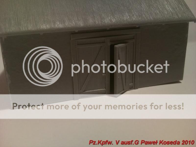

Szopa to produkt ukraińskiego MiniArt'u, podstawka - znajmego stolarza.

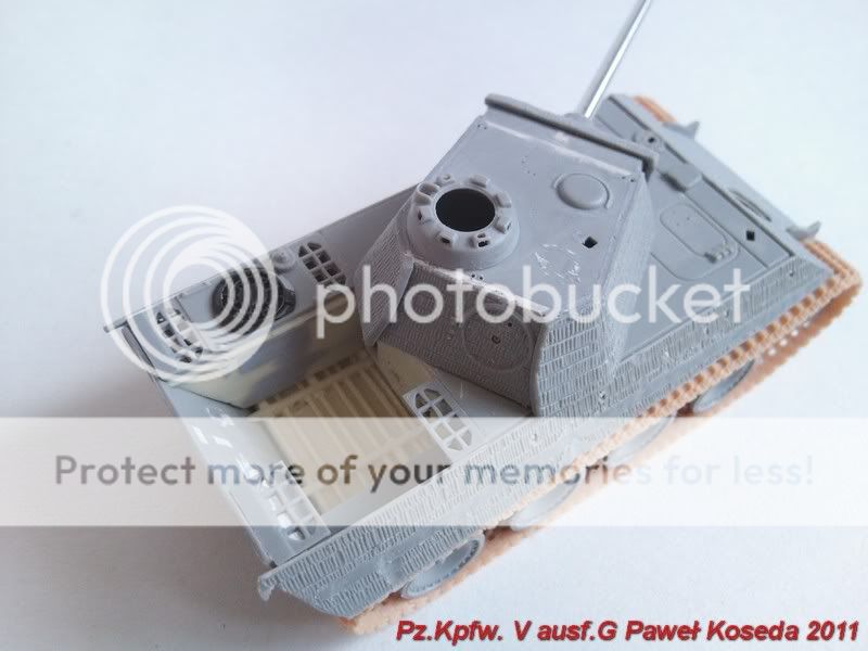

Prac c.d.:

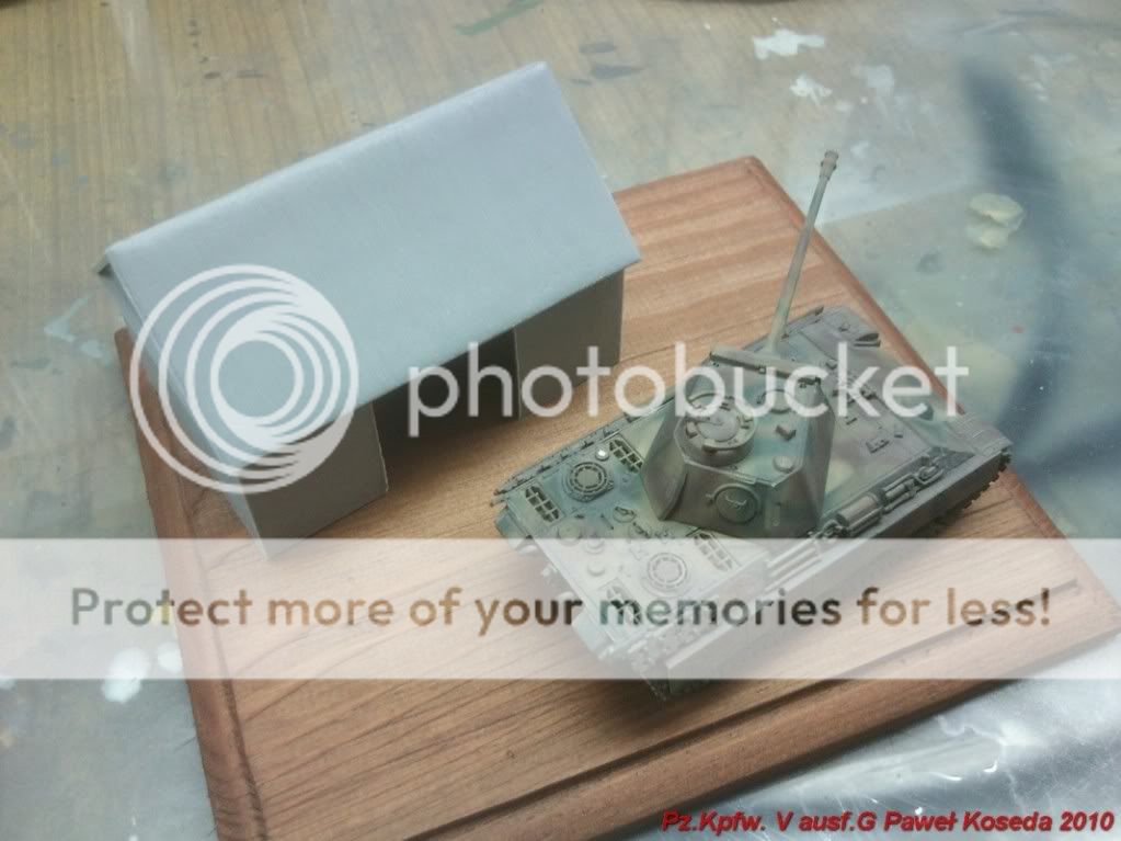

Kadłub pocięty, czas na szpachlowanie.
Z tyłu kadłuba wielka dziura, tylna plyta w przeróbce, usunięte zostały oryginalne zasobniki, dziury w plycie zapelniłem fragmentami wyciętymi z arkusza bialego PS-u.
Również jarzmo wymagało szpachlowania.

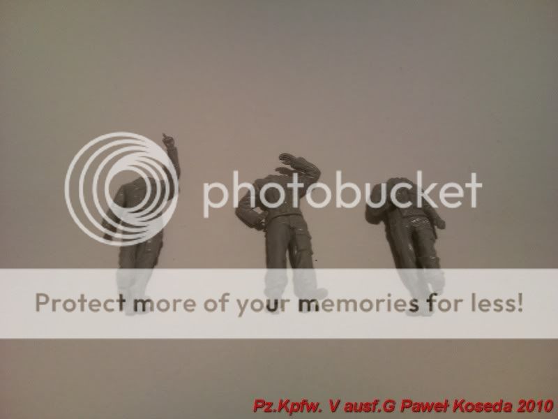

3/4 oddziału. Narazie panowie bez głów ;o)
Stodoła gotowa do malowania.

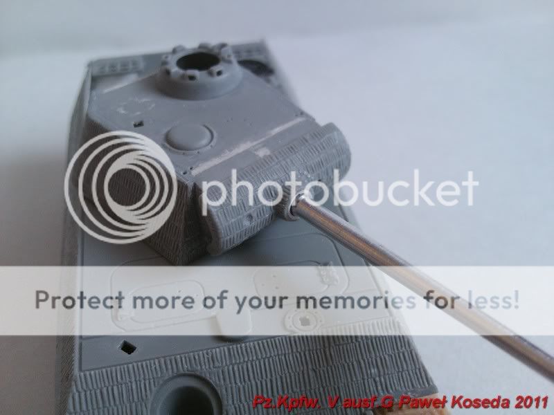

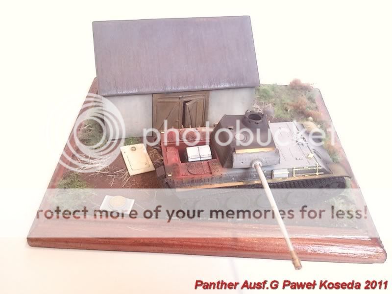

Postprzez Axel1st » niedziela, 30 stycznia 2011, 14:49

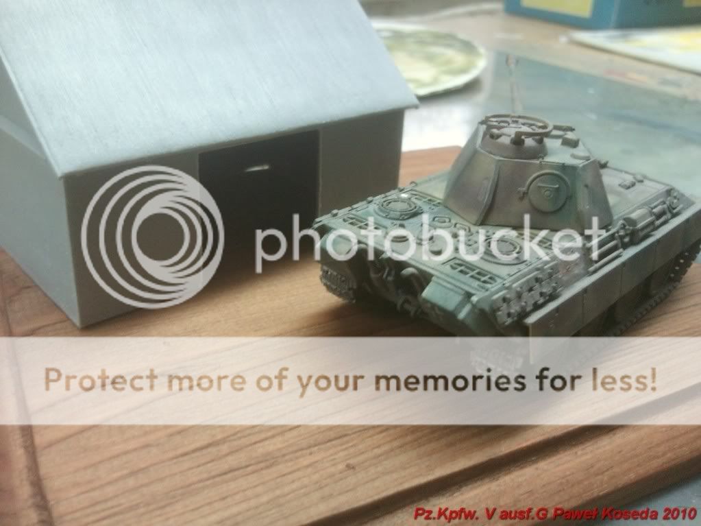

Wklejona lufa, poprawione jarzmo, usunięte zostały uchwyty na włazach (nawiercone wiertlem 0.3 mm i przygotowane do wklejenia uchwytów z drutu)
Postępy także w przedziale silnikowym, pocięte i wklejone płyty oraz kratki, osłona wentylatora pochodzi z zestawu revella. Oryginalna część Dragona moze się schować...
Pozdrawiam Paweł Koseda

Postprzez Tomek Hejmo » niedziela, 30 stycznia 2011, 14:55
0,3 będziesz miał za grube te druty.
Tomek Hejmo
Posty: 2068
Re: Panther G early+zimmerit 7363 1/72
Postprzez Axel1st » niedziela, 30 stycznia 2011, 15:16
Drucik mam cieńszy-na fotce tej staarej pantery na początku tematu widać, tam porobiłem wszelkie takie uchwyty i uszy :)

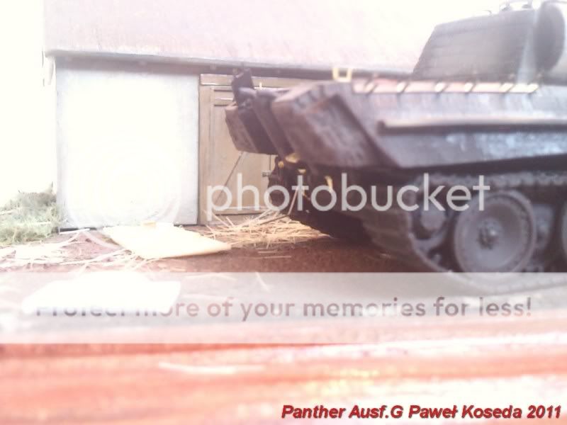

Postprzez Axel1st » niedziela, 13 lutego 2011, 18:07

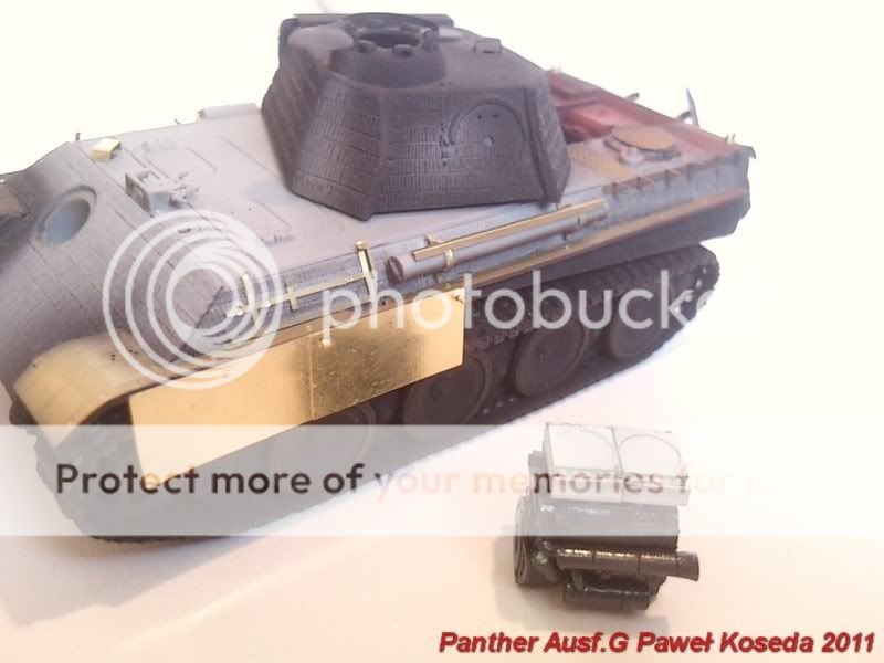

W dzisiejsze niedzielne przedpołudnie zacząłem malowanie- przedział silnikowy, zbiorniki, silnik. Na dobre zacząłem także prace nad podstawką :)

Postprzez Axel1st » niedziela, 27 marca 2011, 16:19
Przykleiłem częściowo trawę oraz niską roslinność, miejscami także siano, zrobione z włosia pędzla.

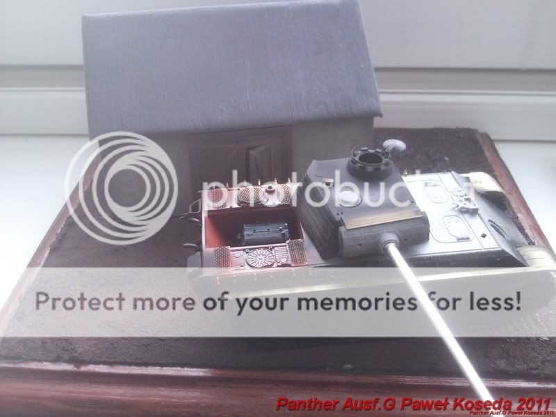

Także pantera nabiera rumieńców-widać postępy w "oblachowywaniu". Na tym etapie zastanawiam się, jak i gdzie ułożyć widoczne płyty nadsilnikowe?
Trochę pobawię się z tyłem pojazdu, usunąłem jedną klapkę przykrywającą otwór do włożenia korby mechanizmu napinania lewej gąsienicy. Nawierciłem otwory po śrubach, a korba to stalowy drucik wklejony na CA.
Na finalne malowanie czeka silnik.

Postprzez Sherman » niedziela, 27 marca 2011, 18:04
Wentylator użyłeś oryginalny, z Dragona?
W malinowym chruśniaku.
Sherman
Posty: 3021
Postprzez Axel1st » niedziela, 27 marca 2011, 18:08
Ten na ziemi, to niestety produkt dragona, ale tam położę jakieś graty albo szmatę :) ten na panterze pochodzi z Jagdpanthery revella.

Postprzez Sherman » niedziela, 27 marca 2011, 18:54
Chodziło mi o wentylator, nie osłonę ;o)
Sherman
Posty: 3021
Postprzez Axel1st » poniedziałek, 28 marca 2011, 19:09
Sorki, nie zrozumileismy się, wiele osób mówi "wentylator" na te odlewane osłony :mrgreen: wentylator wraz z zespołem chłodnic pochodzi z zestawu CMK, w ogóle zestaw w 72-ce jest uproszczonym zestawem w skali 1:35.
